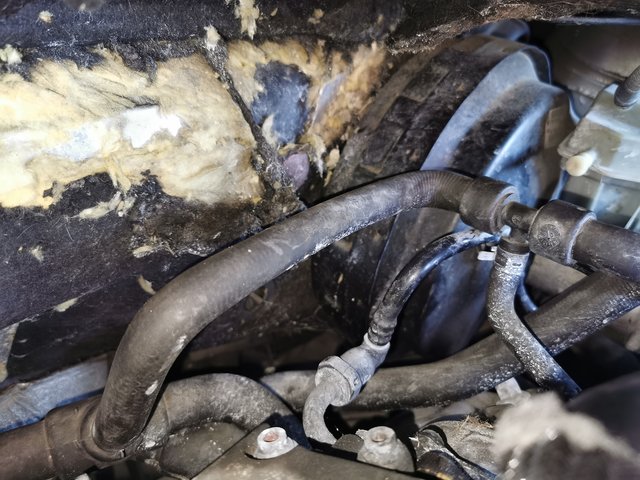

Message par Mouhmou1 » 25 juin 2020 00:56
Je viens de réaliser l'installation sur un espace 4 3.0 dci par contre je ne trouve pas le 2 ème vise de purge vers les durites du chauffage.
Mon retour de ldr est en continue donc normalement ya pas d'aire ?

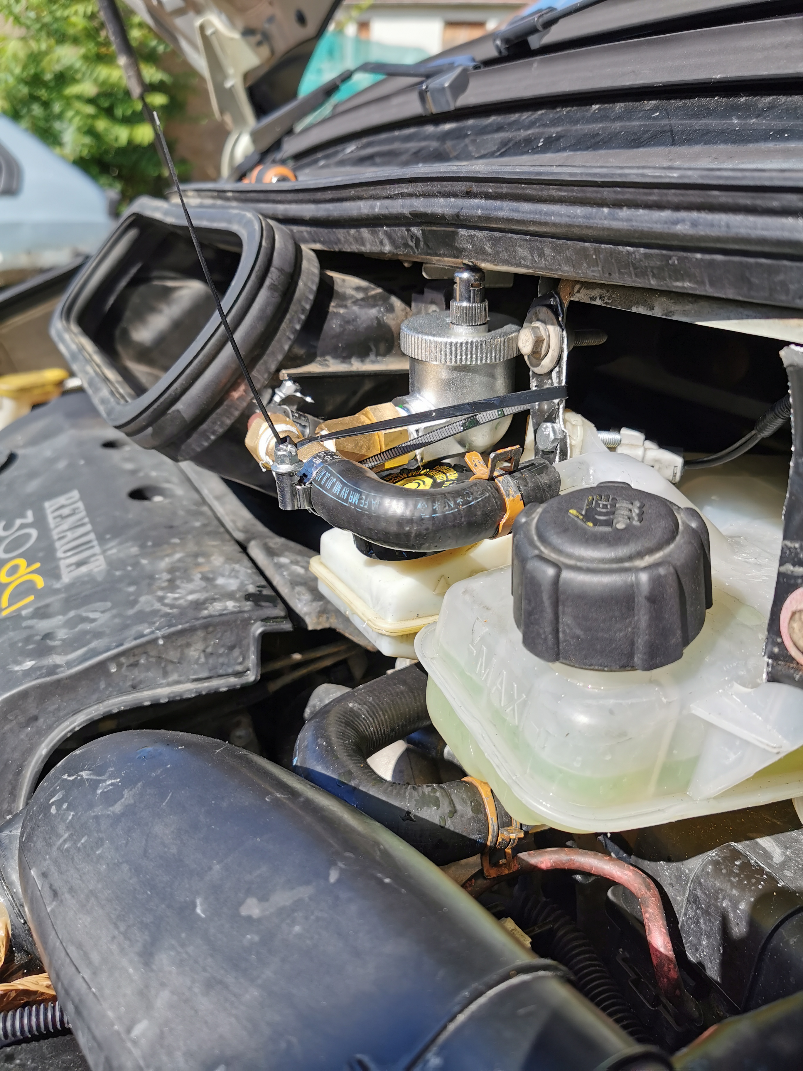

Message par Mouhmou1 » 29 juin 2020 15:43
Je perd toujours du liquide ldr ! Je ne sais pas si c'est à cause du bouchon ou je dois libérer un peu le purgeur automatique.
Grez je suis dans le même cas que toi, la partie haute du radiateur qui reste froide.
Pour info la température ne dépasse pas la moitié.
Merci pour votre aide
Message par grez » 29 juin 2020 16:36
Bonjour Mouhmou1,
Pour faire correctement ta purge au début, tu peux aider le purgeur automatique en enlevant le bouchon et appuyer au centre avec un petit tournevis (moteur arrêté). Quand ta prurge est finie, il faut remettre le bouchon sur le purgeur, la purge se fera automatiquement.

Message par Mouhmou1 » 29 juin 2020 20:51
C'est ce que j'ai fais toute a l'heure, mais des que je roule, la pression monte et le niveau du ldr dépasse le max et déborde.
J'ai fais un test toute à l'heure vice entre ouverte, y'avais moins de liquide qui s'est échappé. Ensuite j'ai carrément enlevé la vice la pression c'est dégagé. Me semble demain je ferai un test sans vice ?

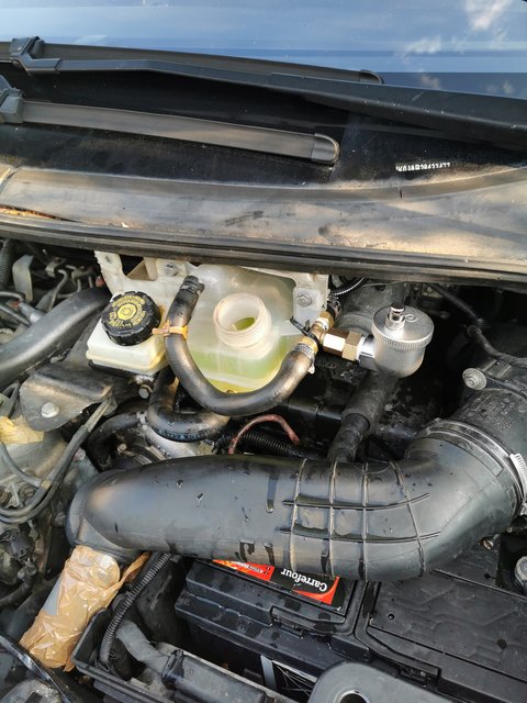

Message par Mouhmou1 » 30 juin 2020 18:57
Bjr
Ce matin j'ai tous essai même refaire l'installation en baissant un peu le vase d'expansion et mettre le purgeur automatique au point le plus haut. Toujours ça fuit du bouchant que j'ai changé( pas neuf mais j'ai essai 2 ou 3 de la casse).
Me reste 2 epotheses.
1- mon vase qui n'est pas d'origine Renault ne gère pas bien la pression du bouchon.
2- ma pression est tellement importante que ce système ne lui suffit pas ! Pourtant je chauffe pas et au ralentie ou en roulant en ville j'ai pas de perte.
Vos ides sont les bienvenu merci
Message par grez » 30 juin 2020 19:56
Bonjour Mouhmou1,
Mets un bouchon de vase en neuf, et mets ton niveau de LDR à 2 cms du trait le plus bas sur le vase. (3 ou 4 fois, lorsque tu t'arrêtes, aide le purgeur manuellement, pour faire échapper l'air) ensuite ça devrait aller mieux. ;-)
