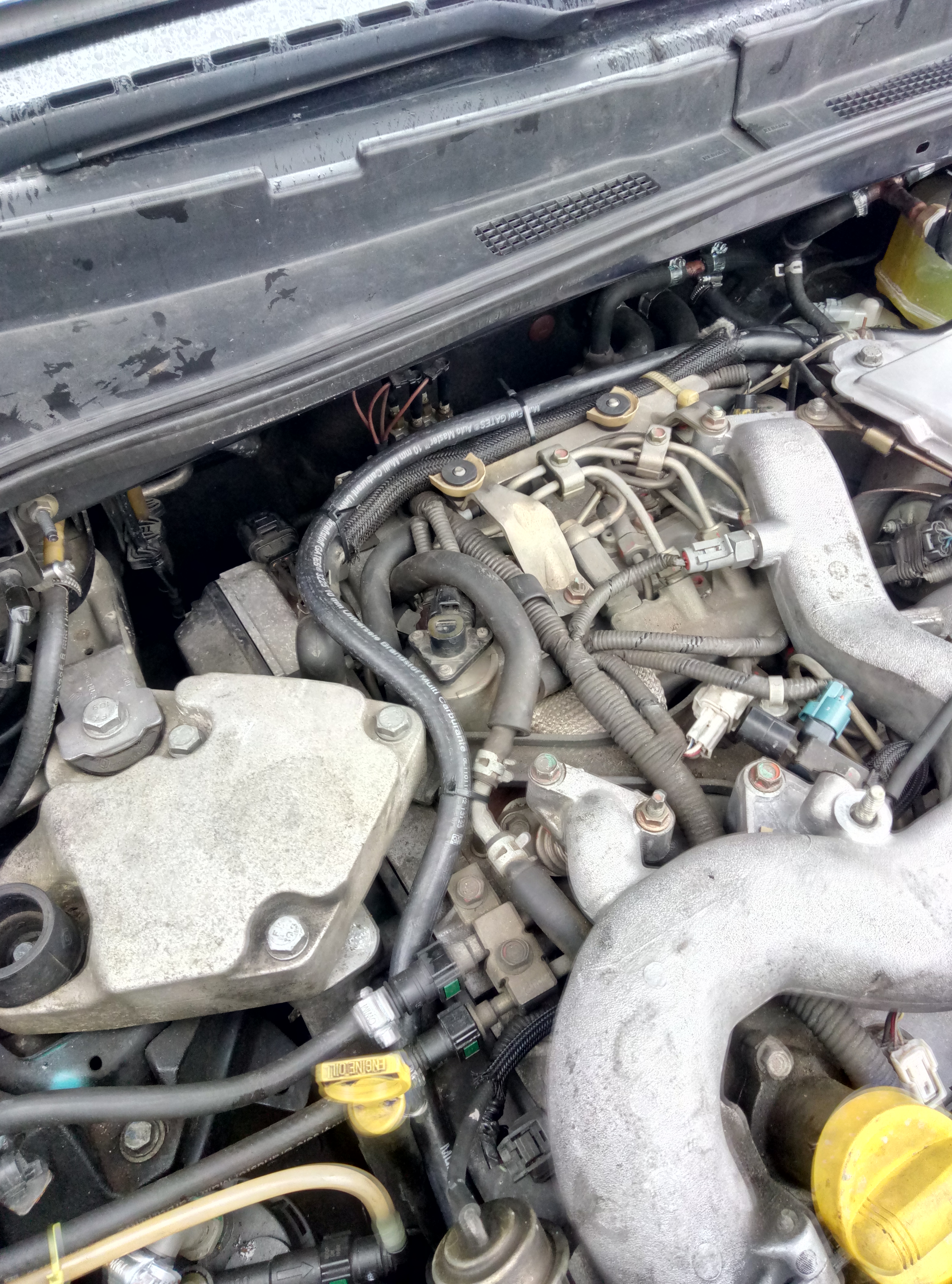

Bon j' ai fait le système j' ai mis la voiture a 2000tours et j' entend bien l' air sortir au ralenti pas de souci mais quand je éteins la voiture l ait sors du purgeur et le ldr se remplit dans le vase est ce normal ?
Ah oui j' ai perdu dans le moteur le vis du purgeur j avais les mains froide

Message par brunoq33 » 26 janv. 2019 17:17
AIE !!! La vis du purgeur est indispensable. Je ne sais pas si tu peux la changer par une autre , vu qu'il y a des pastilles ou joints carton qui se dilatent ou le contraire pour dégazer

Bon vu que je ai perdu la tête du purgeur j ai mis un bouchon de pneu avec un lève petit trou
Par contre je ai un doute sur le tuyau qui part du radiateur jusqu' au retour comme m'a dit mon voisin plombier le purgeur suffit largement puisque il est en point haut et la pompe a eau fait circuler

Mais faut que je récupère la vis du purgeur que je ai perdu dans le moteur

Le purgeur en question est un peu différent d'un purgeur de chauffage central ou autres, qui ne fonctionnerait pas pour notre liquide de refroidissement. Dans la tête du purgeur, que Brun77 à perdu, il y a des petites rondelles spéciales pour moduler la sortie d'air.

Je crois qu'il existe un model avec un bouchon qui ne sert que pour le remplissage ensuite c'est les rondelles ou disques
Message par Brun77 » 29 janv. 2019 18:27
+1 avec toi grez j ai eu la société bricozor et ils m'ont ont confirmé l envoie de la vis de purge et que la vis a bien la fonction que tu dis ç est simple quand j éteins la voiture a chaud j' entend sortir l' air du circuit et aucune pression alors qu il en faut un peu pour que le radiateur chauffe et déclenche le radiateur c est en mettant le moteur a 2000t/m que tu entends le.purgeur joue son rôle mais moteur arrêté je dois avoir de la pression dans le circuit même si il est moindre

Salut grez bon j' ai pu avoir le bouchon qui va sur le purgeur par contre une question
C est normal que lorsque je ai roule (moteur chaud ) et que j ' éteins la voiture l' air sort du purgeur et ma durite d entrée du radiateur est toute molle
Merci grez

Message par grez » 01 févr. 2019 11:54
Bonjour Brun77,
Oui...c'est le but recherché...non, évacuer la surpression pour ramollir la durite. Je suis étonné par ta question. :eek:

Par ce que sans le bouchon sa faisait pareil :grin:
Aussi quand le moteur vient d être eteint l' air sort par le purgeur et le ldr revient dans le vase par le retour de la pompe a eau c est normal ?

Bonjour a tous j' ai une question est ce que après avoir la modification du système de refroidissement vous avez le radiateur froid et le starter automatique en route meme après 13 km de route?

Non ce n'est pas normal, comme précisé la dernière fois, le raccordement du radiateur au purgeur automatique, est pour faciliter la circulation et la purge, donc le radiateur doit être chaud partout. Et si ton starter reste longtemps, c'est surement qu'elle ne chauffe pas assez, tu dois avoir de l'air dans le circuit. Vérifie ta durite si elle est dure, 5 minutes après avoir coupé le moteur...c'est que tu as de l'air dans le circuit.
Message par Brun77 » 13 févr. 2019 20:13
Salut grez la grosse durite entre du radiateur est dur mais je peux la pince quand je éteins la voiture le purgeur vide l' air et le ldr revient un peu dans le vase et la grosse durite devient molle comment purger a part par la vis de chauffage ?
Par contre je viens de faire 15km et la petite durite du radiateur et qui va au retour je la trouve froide
