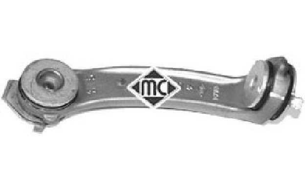

Message par Brun77 » 09 mars 2018 11:10
Quelq'un peu me dire si sur le 3.0 il y a se support moteur carte depuis que j' ai changer ma biellette de couple le moteur tremble plus du côté gauche au ralentit avec la vitesse D enclenché et à vitesse normal quand j' accéléré plus rien et des que la vitesse est stable sa revient
vi.raptor.ebaydesc.com/ws/eBayISAPI.dll?ViewItemDescV4&item=232363955004&category=50454&pm=1&ds=0&t=1520589981176&cspheader=1

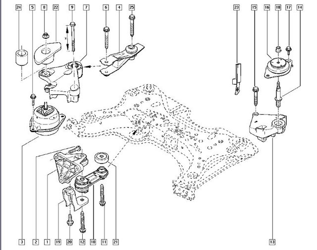

Voilà c est cette pièce

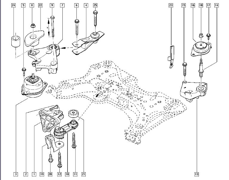

Message par Jean-Louis » 13 mars 2018 08:36
Cadeau.

Message par Jean-Louis » 13 mars 2018 08:53
Ce sont les supports d'origine alors ton truc sur eBay ??
Message par Brun77 » 13 mars 2018 09:00
C été juste pour savoir si cette pièce est bien sûr le 3.0 l comme je ne l ai jamais vu
Message par Jean-Louis » 13 mars 2018 09:03
si tu ne la vois pas sur ma doc c'est que ce n'est pas pour ta voiture mais donnes moi les trois lettres après le VF1

Message par Jean-Louis » 13 mars 2018 10:25
c'est bien le modèle que j'ai pris donc tu as tout
Message par Brun77 » 13 mars 2018 10:34
Donc cette pièce n existe pas pour mon 3.0
Message par Jean-Louis » 13 mars 2018 10:49
Ben vi
Message par Brun77 » 13 mars 2018 10:58
Ils sont malade sur certains site de pièces auto ils disent que cette pièce va sur le 3.0 phase 1
