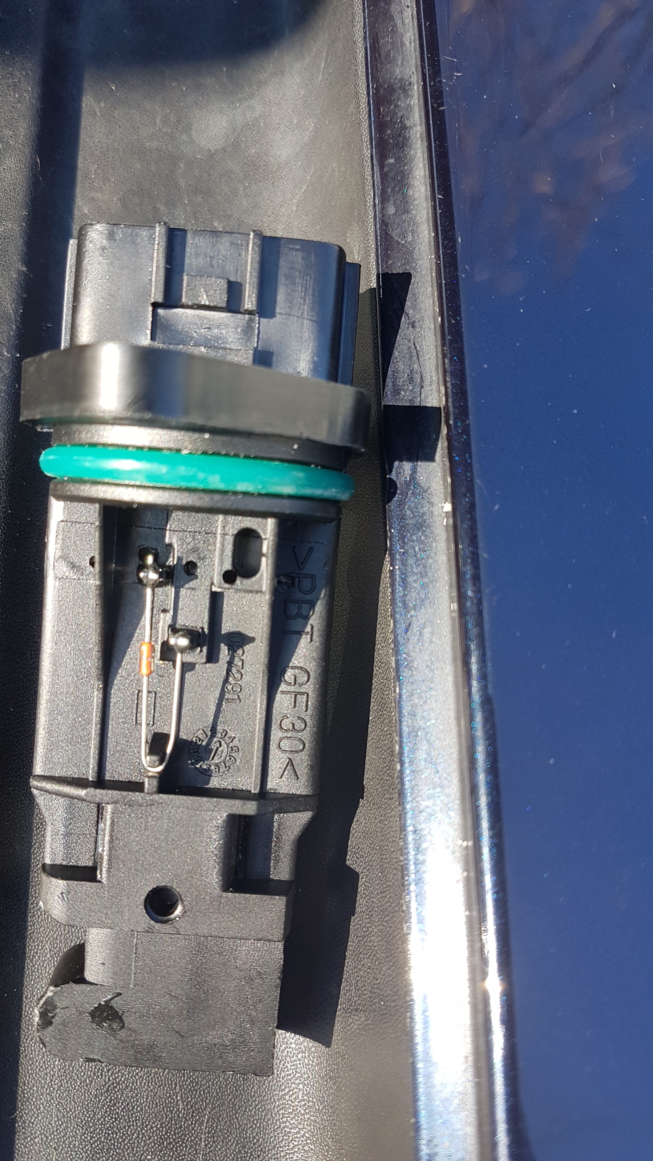

Sur le schémas pas de diode mais ce n'est que le principe alors si tu peux faire une photo de la bête mais effectivement une diode conduit que dans un seul sens.

La diode classique conduit en général dans un seul sens , mais il existe des diodes qui conduisent dans les deux sens , ce sont des diodes bidirectionnelles et elles ont deux traits blancs sur leur corps au lieu d’un seul trait pour une diode classique .

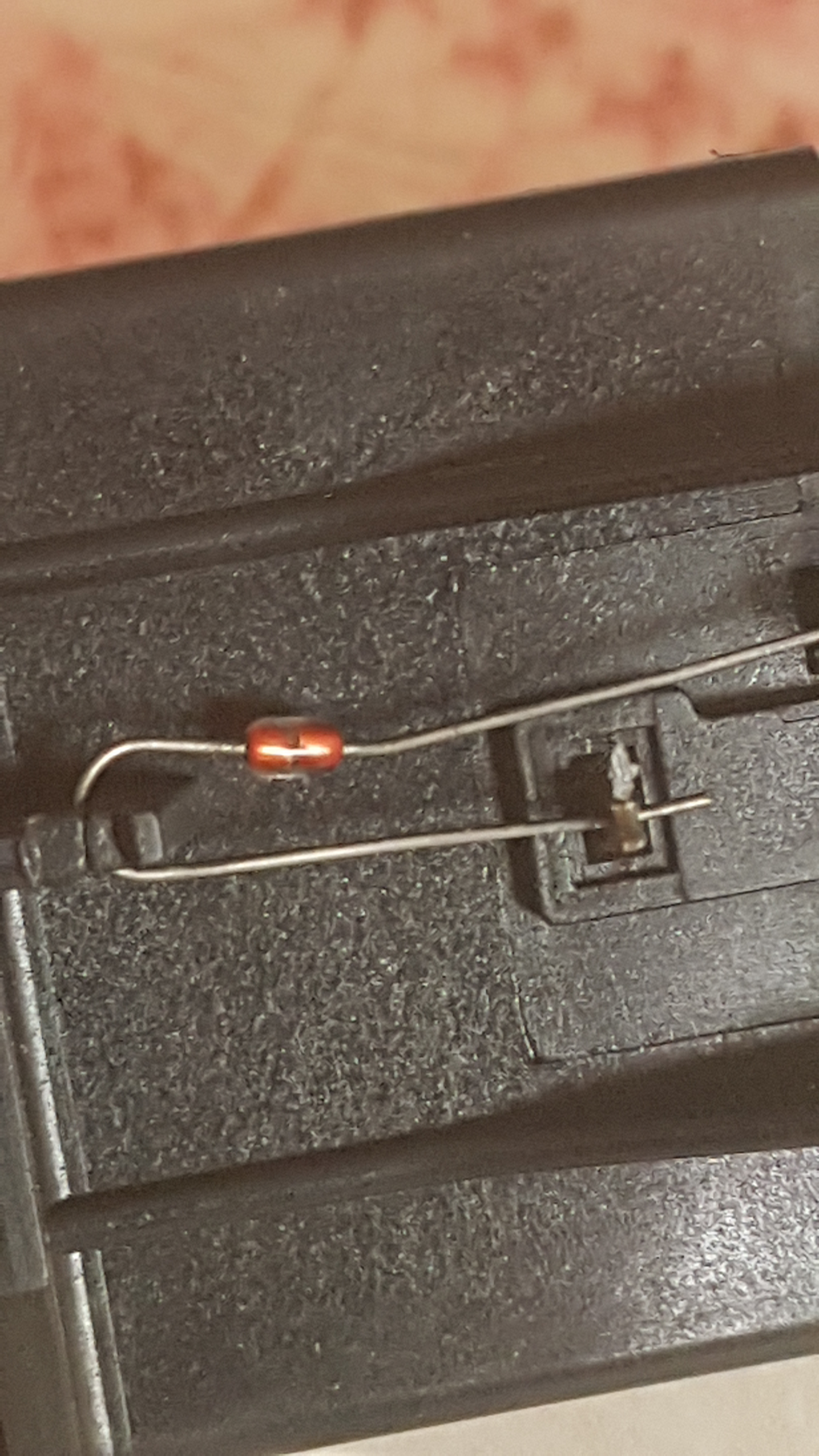

oui la elle est orange avec un trait noir au millieu
j met le multimètre en test diode il me donne 1300 dans les deux sens
Message par Jean-Louis » 07 avr. 2019 08:57
Pas de photo ????????
Ce n'est pas une diode visiblement c'est une résistance variable noir 1, orange 3

oui ce serait une résistance

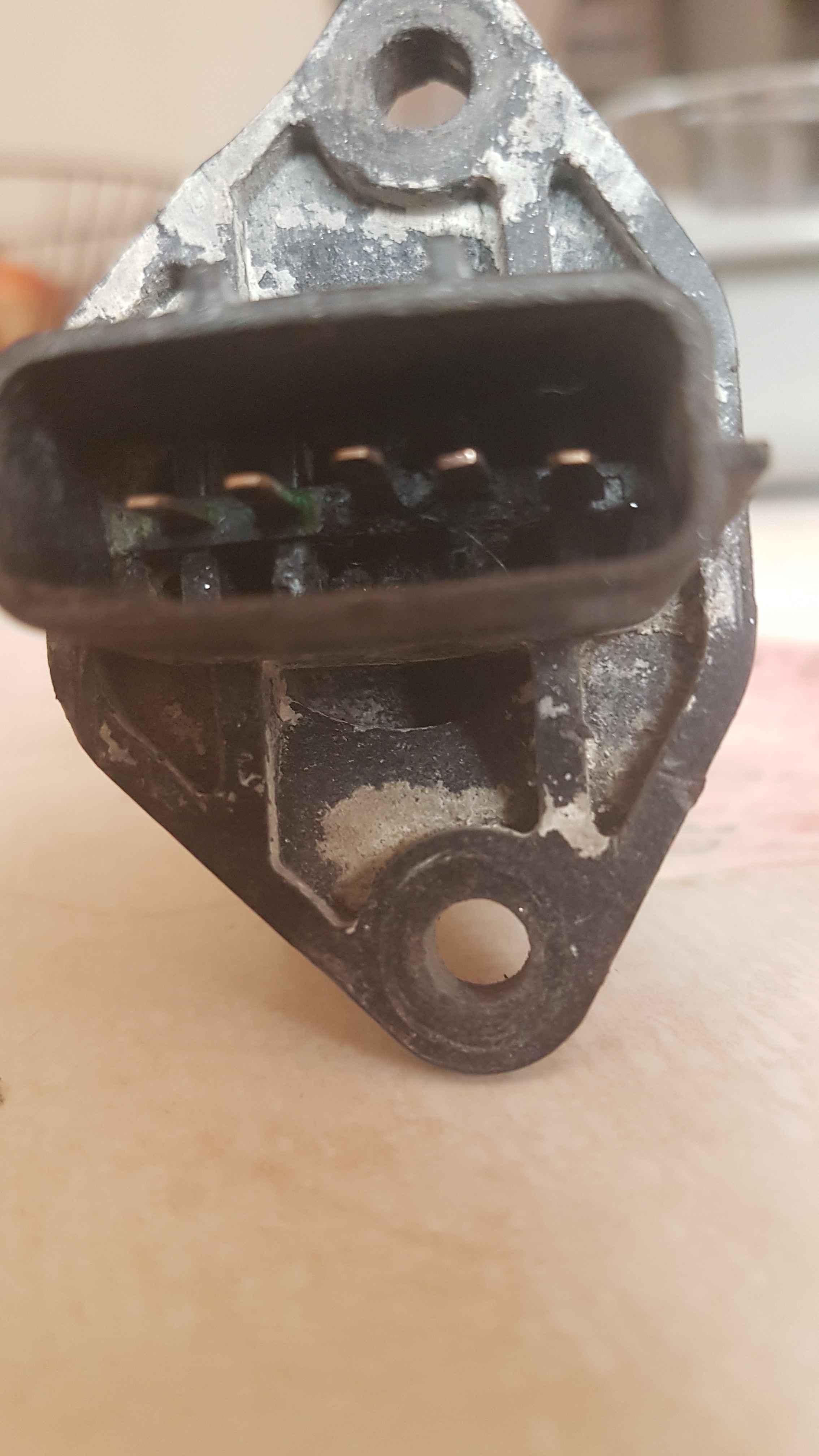

de toute façon il est mort tout a cramer j attend le nouveau
j avais déjà des symptôme ,ralenti ,trou acceleration surconso etc..
Message par Jean-Louis » 07 avr. 2019 09:14
ok mais pas de photo alors ?

En même temps IL a 260 000km le debimetre
