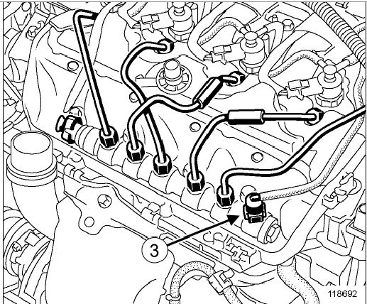

Message par Jean-Louis » 12 janv. 2019 18:18
c'est de ce tuyau (3)dont tu parles si même montage ?
Message par mathieu63 » 12 janv. 2019 19:27
Oui c lui.
Regarde mon poste "moteur qui coupe" c bizarre qd mm
Message par Jean-Louis » 12 janv. 2019 19:56
J'ai regardé et fausse piste ce tuyau et le retour injecteur sur le 2.2L dci il semble qu'il n'y ai pas de LP de sécu comme je le pensais mais reste à voir.
En fait on donne une consigne de pression à la pome et le capteur de pression en bout de rail donne la pression réelle si différent alors défaut.
Alors pour faire simple ça va pisser car ce sont les fuite créée pour ouvrir chacun des injecteurs.
Message par mathieu63 » 12 janv. 2019 20:09
Si il y a bien un lp je boucherai le tuyau des retour pour pas que le retour des injecteurs pisse dans le vide.
J ai une rampe de 2.2 dci 150cv a part la pression de tarage du lp sa peut marcher a ton avis?
Message par Jean-Louis » 12 janv. 2019 20:11
Ah ok, je n'ai pas ton modèle mais ta procédure est bonne.
Edit : Si tu bouches le retour injecteurs ils ne vont plus s'ouvrir
Message par mathieu63 » 12 janv. 2019 20:28
Je vais juste boucher le connecteur 3 sur ton plan pour pas que il coule et mettre un tuyau brancher sur la rampe
Message par Jean-Louis » 13 janv. 2019 04:13
il ne faut pas boucher le tuyau 3, tes injecteurs ne vont plus fonctionner mais laisser pisser dans un bidon.

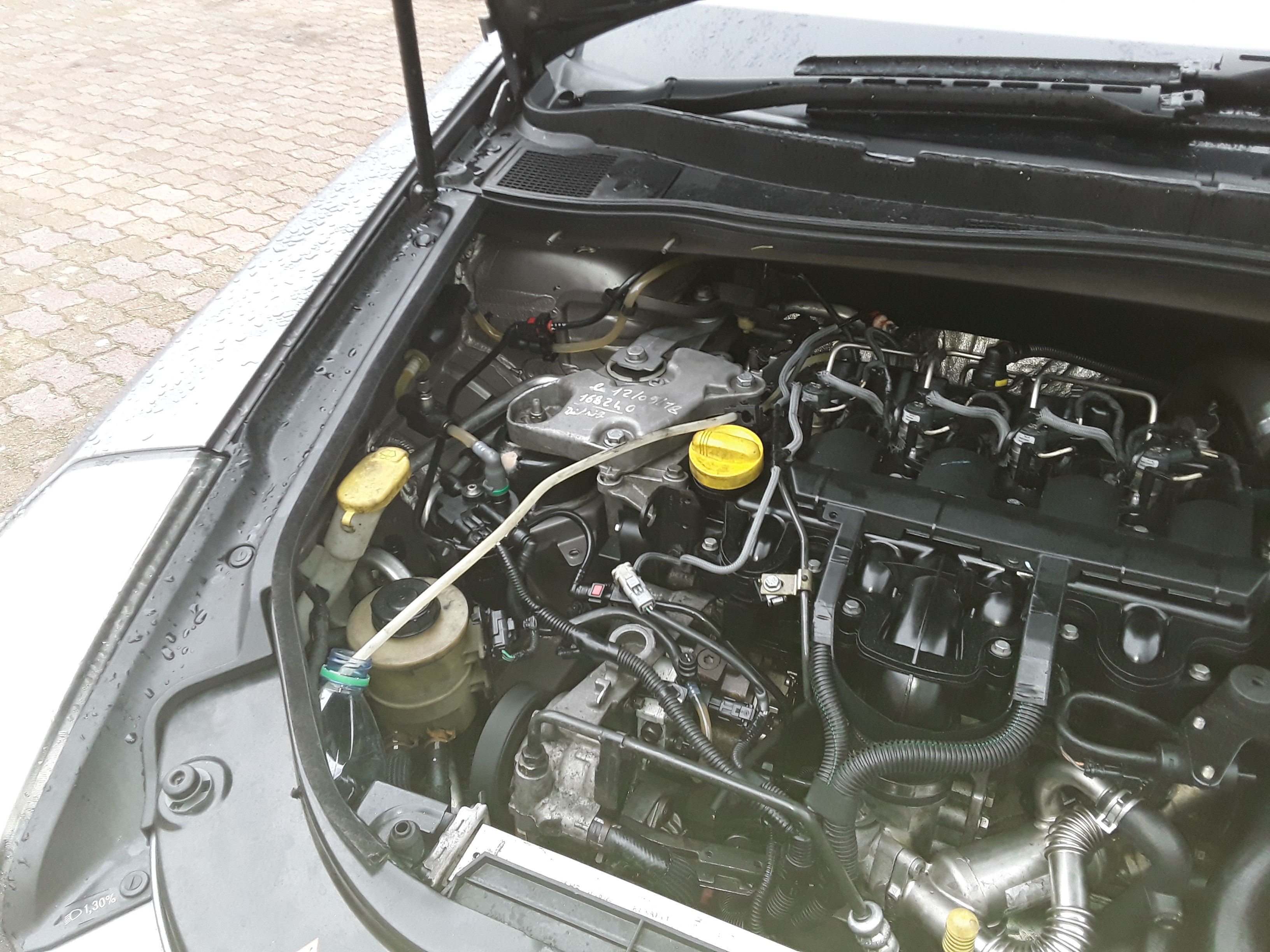

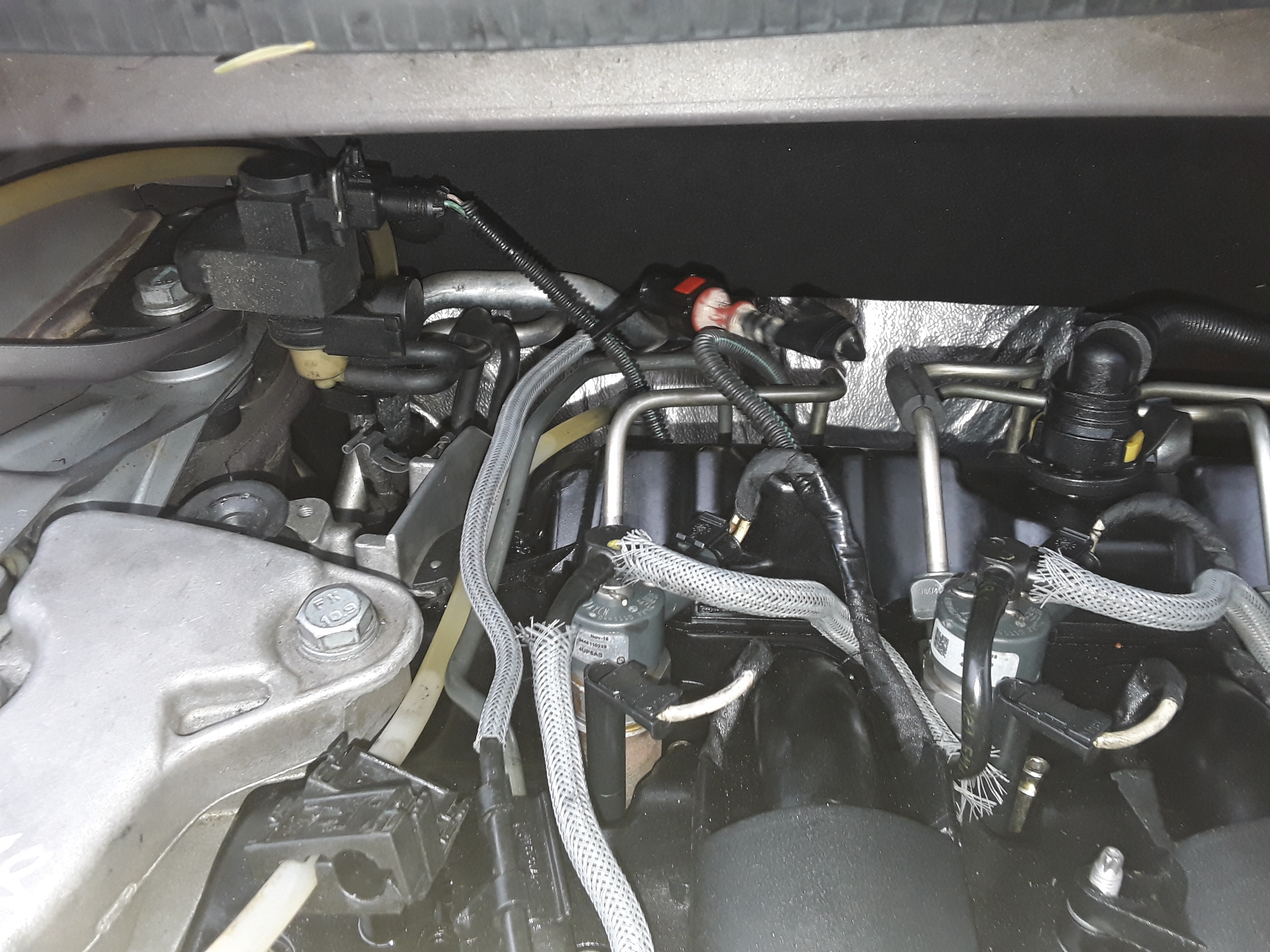

Message par mathieu63 » 13 janv. 2019 11:01
Message par mathieu63 » 13 janv. 2019 12:33
Bon après avoir passer quelque temps sous le capot voilà les conclusions:
J ai tjs de l air a l entrée de la pompe qui vient certainement du bocal du filtre a gasoil(ref8200416942)
J ai essayer de changer le tuyau qui va du filtre a la pompe ( pas réf si quelqu' un la connais...) pas mieux.
Concernant les retours de la rampe ils ne sont pas permanent juste quand j accelere. Après je ne sais pas la pression qu'il y a dans le rail lors de ces rejets. Et si ils sont normaux.
