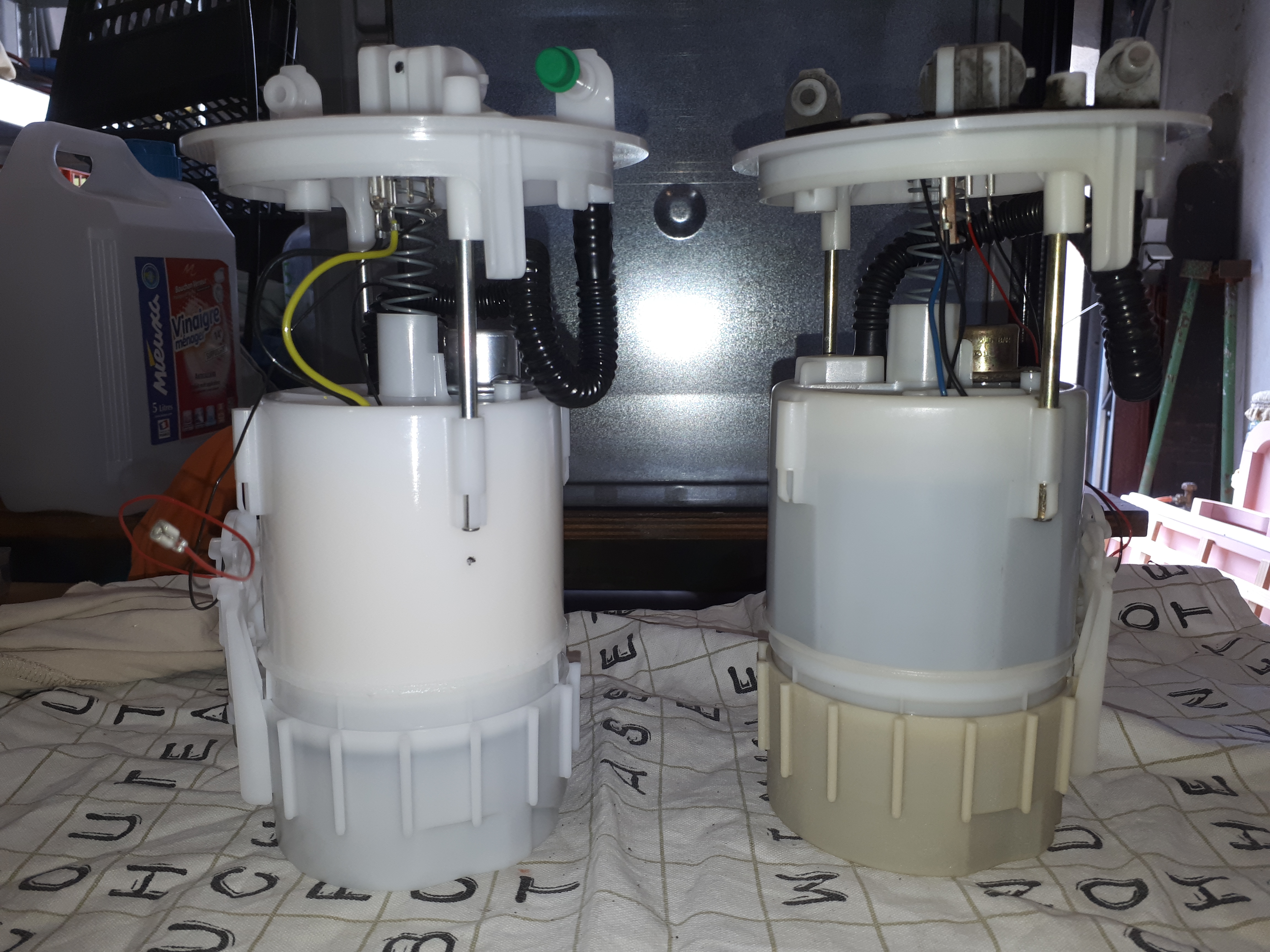

D’après mes recherches, les têtes et corps de pompe à essence sont identiques sur les Laguna II, Espace IV et Vel Satis. Seul la partie jauge diffère. La forme et longueur du bras est différente pour s'adapter à la forme spécifique du réservoir.
N'ayant pas de problèmes de jauge, j'ai commandé une pompe d'Espace IV (référence : 82 00 760 583 ) et j'ai échangé le capteur de niveau de carburant.
J'ai choisi une pompe de marque PIEBURG (PIERBURG - 7.02552.45.0) car c'est la seule que j'ai trouvé dont les caractéristiques mentionnaient clairement 3.5bar de pression. (Valeur que l'on retrouve dans les caractéristiques des pompes pour les Laguna et VelSatis) tandis que les autres étaient données pour 2.3bars... bizarre bizarre. :sarcastic:
Attention toutefois si vous vous lancer dans cette opération, certaines pompes "compatibles" comme celle que j'ai acheté pour ma Laguna n'ont pas la même forme de corps de pompe. Elles n'ont pas de "glissières" cylindriques sur tout leur pourtour. Dans ce cas, impossible de fixer la jauge qui se glisse sur cette forme caractéristique.

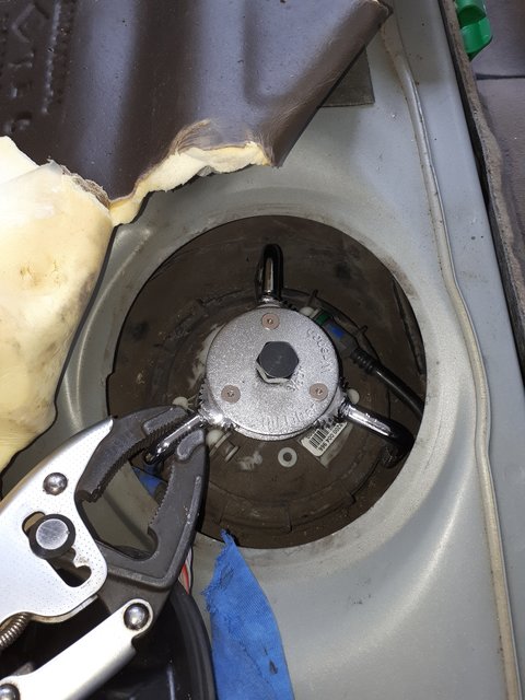

Faute d'outils spécifique pour le démontage j'ai utilisé un outil à filtre à huile, sans écraser la vis en plastique

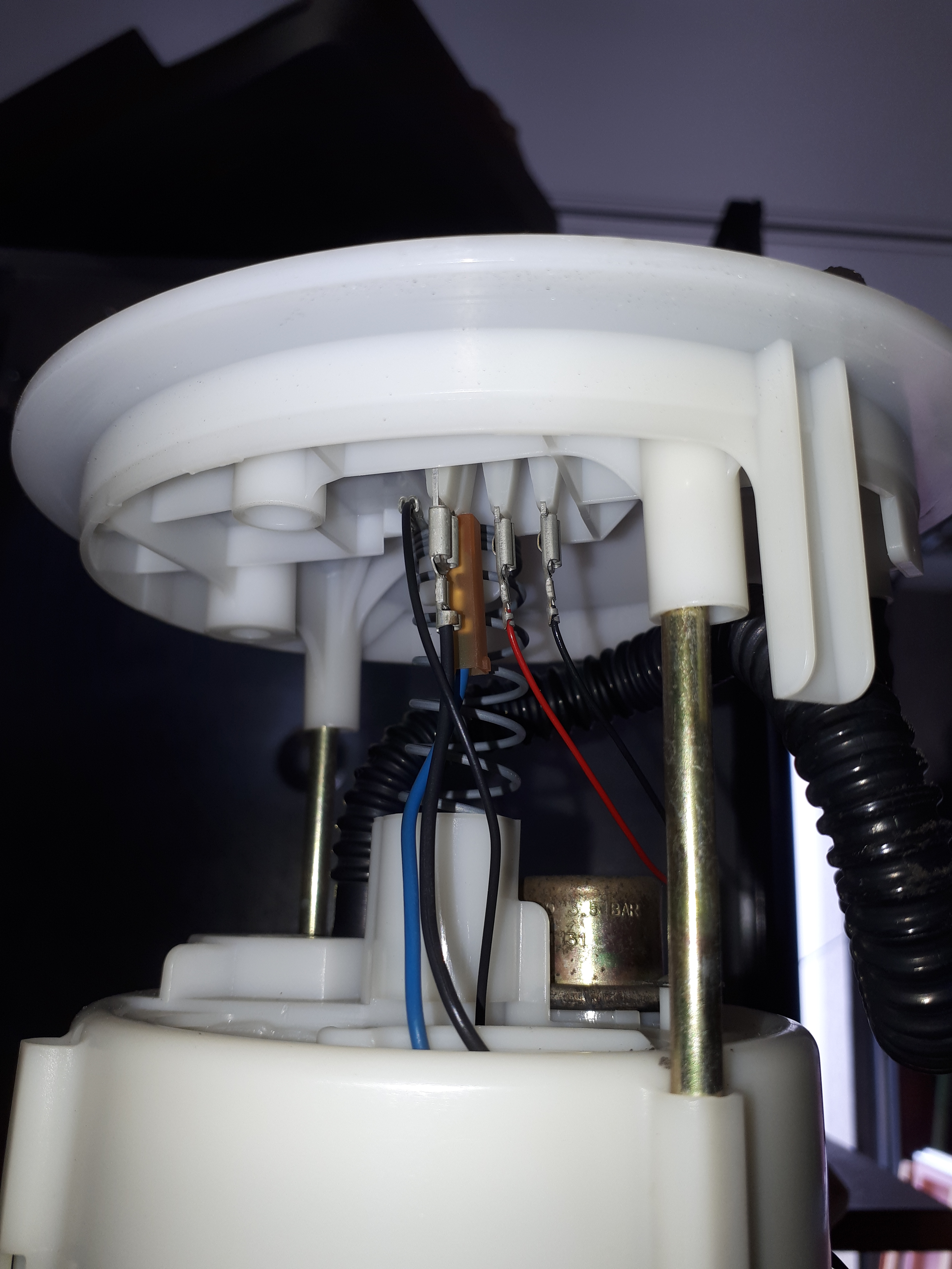

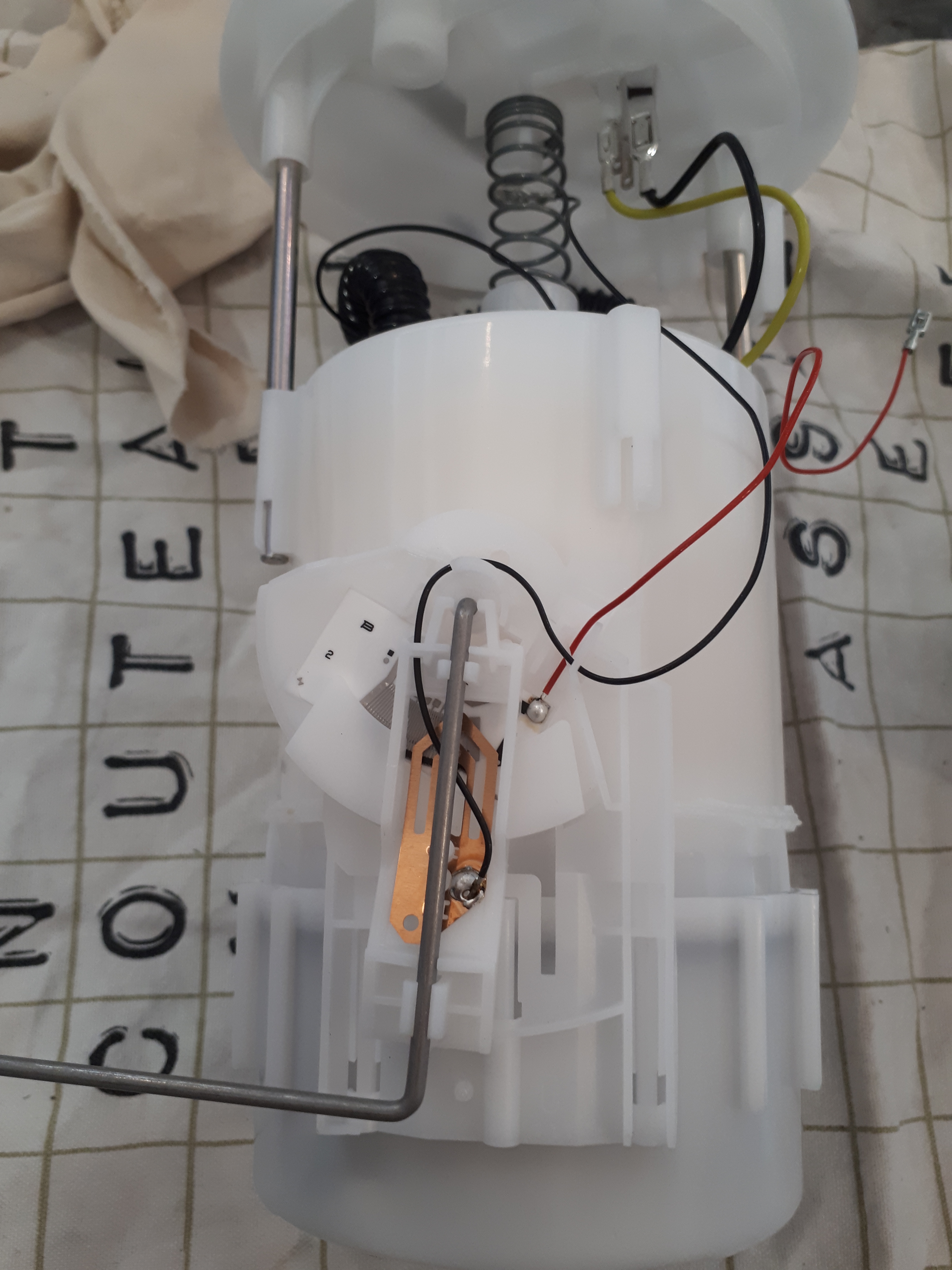

Comparaison des deux pompes
Les deux fils rouge et noir de raccordement sont facile à débrancher grâce aux fiches

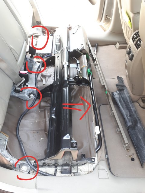

Pour avoir accès à la pompe il m'a fallu :
Déposer le plastique qui est devant l'assise de la banquette au niveau des pieds.
Déposer les plastiques latéraux sous les cotés de l'assise de la banquette.
Retirer la banquette en retirant les deux gros écrous bien visible sur le dessus.
Retirer le support de l'assise de banquette en enlevant les vis de fixations des dossier de la banquette. :drink:

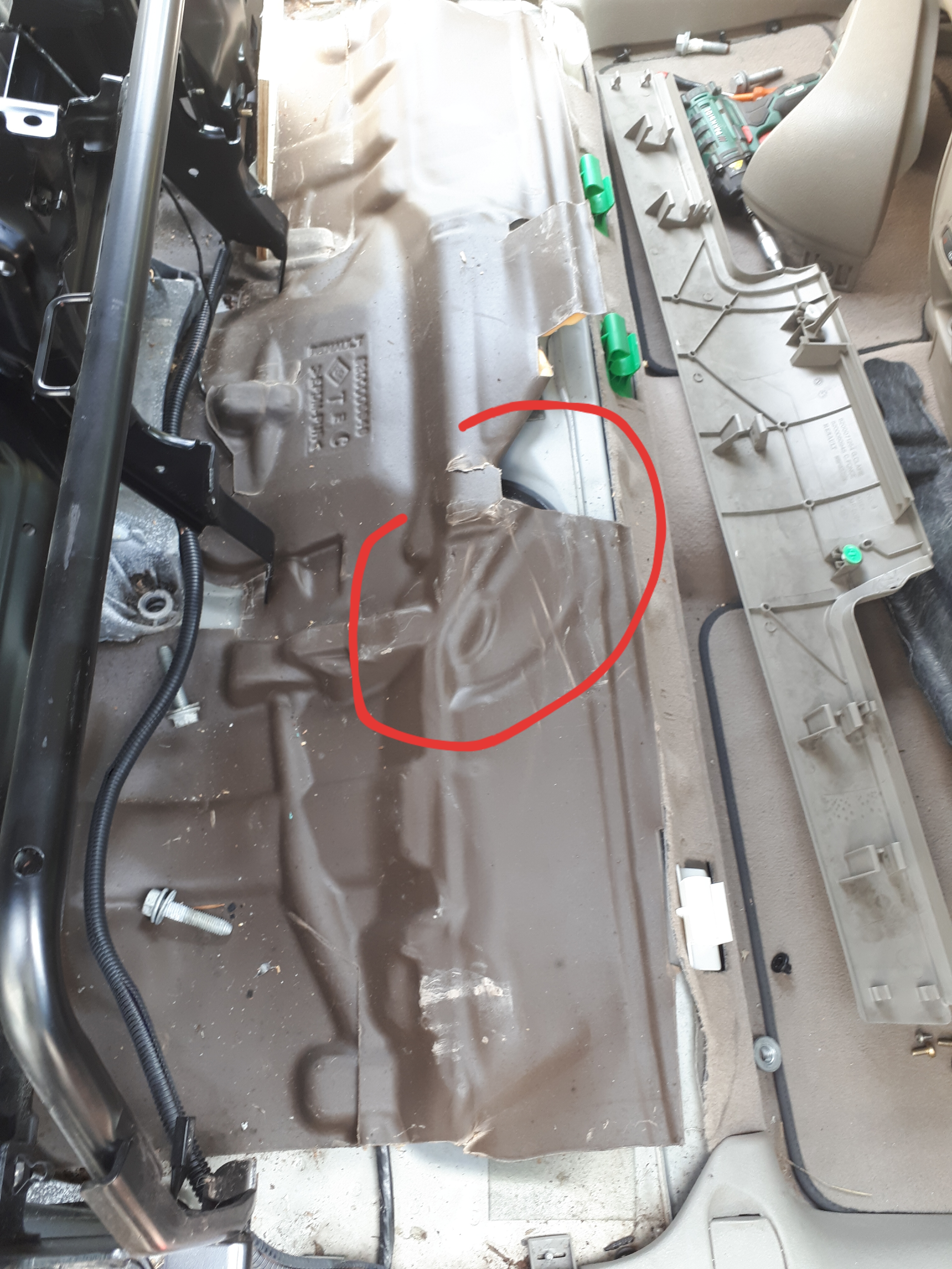

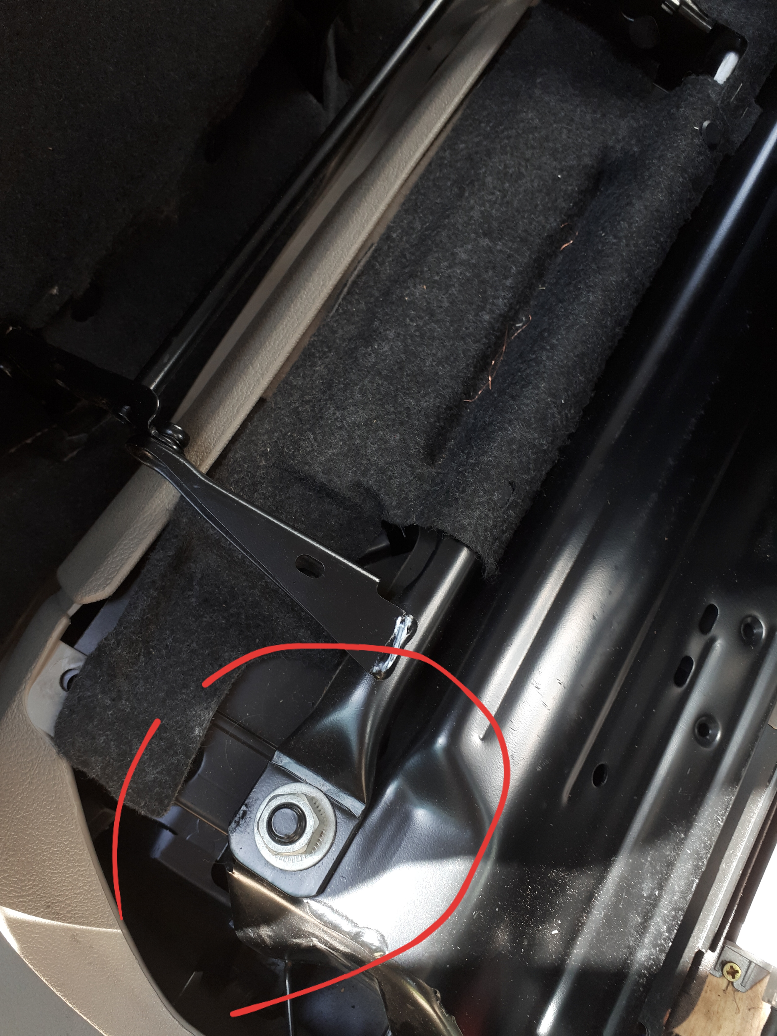

Si ça peux servir à quelqu'un, je met quelques photos qui détaillent le démontage.
Les 2 gros écrous qui fixent l'assise basculante.
Les 4 grosses vis qui fixent le dossier et l'assise. Une fois deserrer, faire glisser le support d'assise vers l'avant du vehicule.
La pompe est cachée ici sous la mousse.

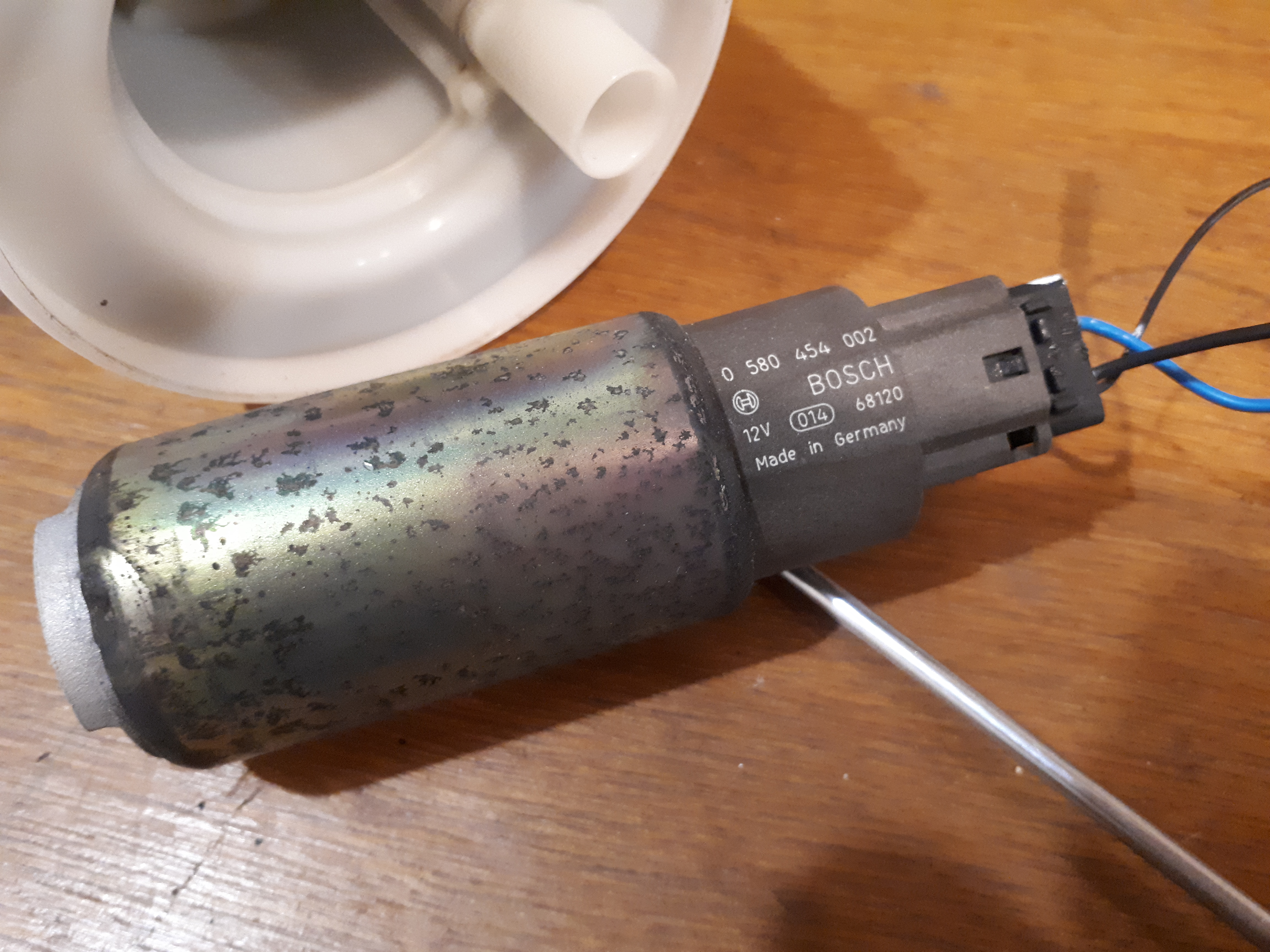

Message par Oregos » 14 juin 2022 21:41
Voilà le modèle de pompe qui se cache à l'intérieur. Difficile de démonter le bas de pompe qui est clipsé sans le casser...
