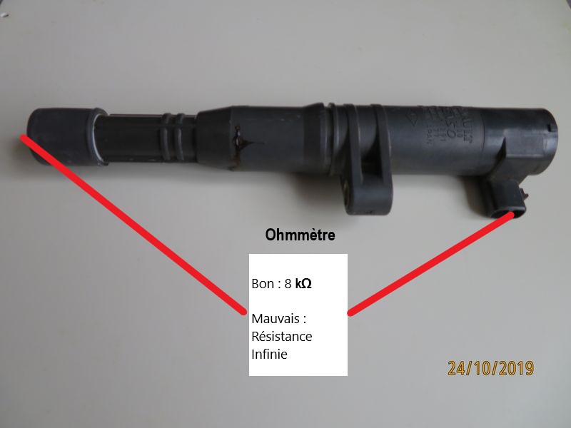

Avec ma 2.0 l T essence j'avais depuis quelques temps des trous à l'accélération mais très aléatoires et il y a 2 jours en roulant elle s'est mise à trembler avec un manque de puissance, je me suis dis "ça y est, c'est la fin pour elle !!" :cry:
J'ai pu rentrer et j'ai pensé aux bobines d'allumages vu qu'elle sentait l'essence mal brûlée et en effet en les testant à l'ohmmètre, 3 étaient bonnes avec une résistance de 8 kiloohm et une avec une résistance infinie, j'en ai vite commandé 2 (une d'avance, on sait jamais) sur Mister Toto au prix de 17 € pour un envoi très rapide et hop remontée dès réception et ma VelSatis refonctionne impec ! :up: :drink: Référence Renault 7700875000 ou 7700107177
Bon diagnostique ! :clap:
A quel kilométrage c'est arrivé ? Pour que je prévois au cas où...
A 198500 kms, je voulais lui faire un beau cadeau :love: pour ses 200000 kms , eh bien c'est fait !!
