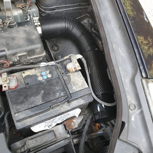

Allez un ptit up puisque la belle à maintenant son kit d'admission dynamique

Quel modèle d'admission dynamique as tu pris ? Car j'y pense pour la mienne...

Alors pour le kit j'ai pris adaptateur 76mm car mon debimetre finissait en carré et non en rond , pour le kit en lui même j'ai trouvé sur ebay

Comment as-tu fait pour retirer l'ensemble du filtre à air ?
J'en ai bavé, rien que pour changer le filtre, fin juin.
Merci !
Renault Vel Satis Ph2 - 3.5L V6 Initiale - 2006 - 257 000km
Renault Espace "3" - 3.0L V6 PRV - RXT - 1998 - 152 000km
- Messages : 1117
- Enregistré le : 07 août 2017
- Véhicule : Initiale 3.5L 2006
par Misho » 10 sept. 2019 16:31
J'en ch*e à chaque fois aussi
perso je déclipse la boîte à fusible et je la pousse au max vers le moteur, j'ai dû virer un collier de maintien du faisceau en-dessous il me semble. Dans la bonne position et en bourrinant un peu, ça passe.

Tentant pour moi aussi, mais très bruyant à l'accélération
J'ai essayé un V6 équipé du filtre cornet Green...
C'est l’excès de bruit qui me retient

Bah déjà j'ai viré toute la partie qui va de la calandre a la boite à air, ensuite j'ai retiré en retirant le débitmètre avec ^^ après bah faut pousser un peu la boite à fusible et forcer et c'est good ^^

Je vous fait un retour après longue utilisation de ce kit d'admission dynamique clairement pas cher mais au final le filtre est trop petit pour le moteur je pense et je doute de la qualité.
Du coup pour ne pas prendre de risque je l'ai remplacé par un filtre k&n rg1001rd et me suis servi du flexible du kit de l'admission directe pour venir prendre de l'air frais direct depuis la calandre et bien y a pas photo ! Meilleures reprises et une sonorité bcp plus équivoque qu'avec le kit admission dynamique, là au moins on entend le moteur respirer
