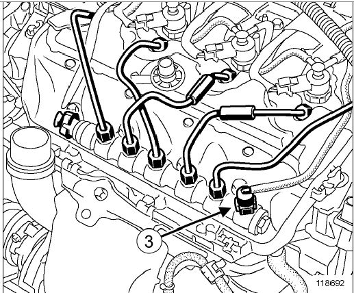

J'ai trouver une autre variante d'injection, ce n'est pas ça, sinon peux-tu faire une photo de l'ensemble ?
Message par Jean-Louis » 13 janv. 2019 07:57
j'ai vu sur page 2 ta photo mais sur la gauche je ne vois pas très bien c'est un peu bordel alors si tu peux en faire une où on voit le bout du rail ?
Cliquer sur la photo pour l'agrandir.
Message par mathieu63 » 13 janv. 2019 08:54
Le plan que tu as posté sur l autre sujet est exactement celui de mon moteur avec la forme particulière de la rampe, qui n est pas cylindrique mais avec des sorte de creneaux

ok alors on va continuer sur ce sujet afin de différencier bulles et coupure moteur.
Edit : Alors si c'est comme le schéma de principe, le capteur pression fait aussi office de LP ?

DSL je n avais pas vu ton édit. Le LP c est l écrou qu' on voie à l extremite droite de la rampe, alors que le capteur de pression est à gauche.
