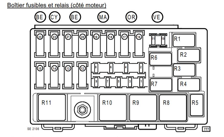

Bonjour quelq'un peut me dire si c est le ventilo de droite ou gauche qui se déclenche quand le moteur est chaud j' ai que celui de gauche qui s enclenché quand je met la climatisation celui de droite rien (face a la voiture) et est ce qu il y a un fusible de sécurité

Message par Jean-Louis » 08 janv. 2019 18:56
je dirai celui de gauche protégé par FM15

Message par Jean-Louis » 08 janv. 2019 19:33
C'est R10 qui le cde qui lui est piloté par le calcu injection
Message par Brun77 » 08 janv. 2019 19:45
Il commande le ventilo de gauche et ou les 2 ?merci
Message par Jean-Louis » 08 janv. 2019 19:52
celui de gauche
Message par Brun77 » 08 janv. 2019 19:53
Tu penses que je peux le changer avec celui de droite le r9 ?
Message par Jean-Louis » 08 janv. 2019 19:56
R10 et pas R9

Il y a 1 relais pour les 2 ventilateurs ?
Ou un relais pour chaque ventilateur

Tu connais les 2 relais a intervertir ?
Jean Louis m'a donné le R10 mais je ne sais pas si c est r9 pour l' autre ventilo

Message par roroHD » 08 janv. 2019 21:44
je sait pas ,si r10 et r9 sont les mêmes relais inverse ca risque rien ;-)
