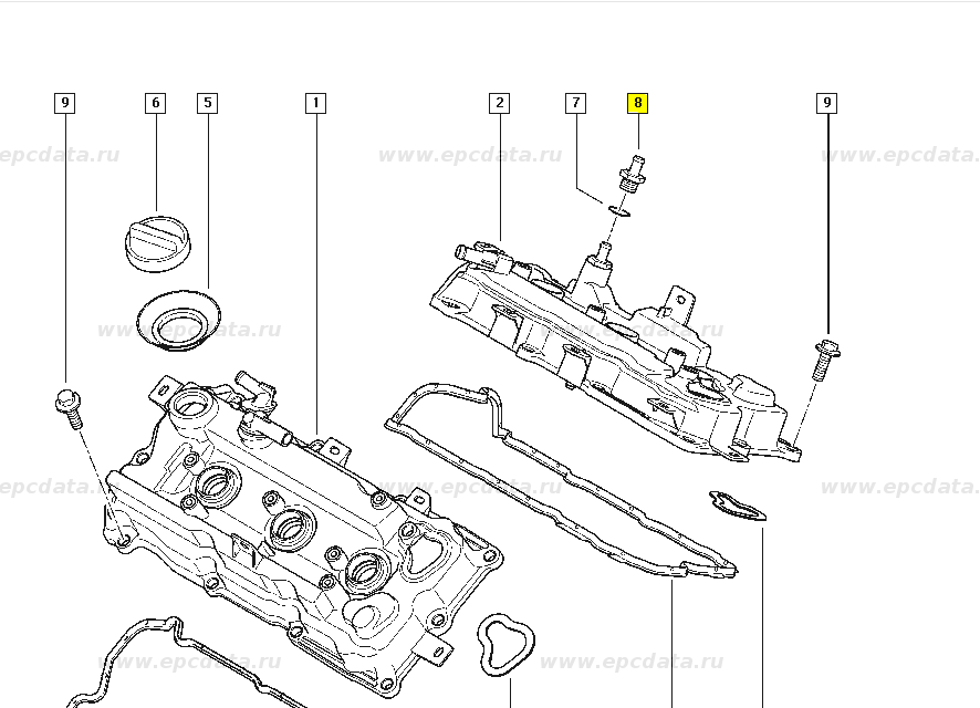

valve pcv ?
VelSatis initiale 03/2004 3.5 v6 86000 KMs VENDUE
Megane 3 rs Trophy 2011 43000 KMS
VelSatis initiale 03/2008 3.5 v6 115000 KMs achetée le 08/06/2018
Message par Jean-Louis » 06 juil. 2018 06:26
C'est une valve montée sur recyclage des vapeurs d'huile
Messages : 1777
Message par EAime » 06 juil. 2018 11:56
Si elle est défectueuse, ta consommation d'huile augmente de manière exponentielle... :bof: :bof:
Comme j'en ai une d'avance, que je comptais installer sur feu l'Espace "4", elle ira sur la VS.
Et pour une fois, c'est une pièce à 3 balles (16€, provenance directe NISSAN), mais elle est mal située, à l'arrière du moteur, donc il faut retirer l'admission pour l'atteindre.
Du coup, on en profite pour tout faire, histoire de ne pas y revenir (bougies, bobines en préventif, et valve) :smile:

Message par cortex911 » 11 juil. 2018 12:13
une photo de la pcv avec la ref si ça vous intéresse :
REF : 118108J102
20€ environ
