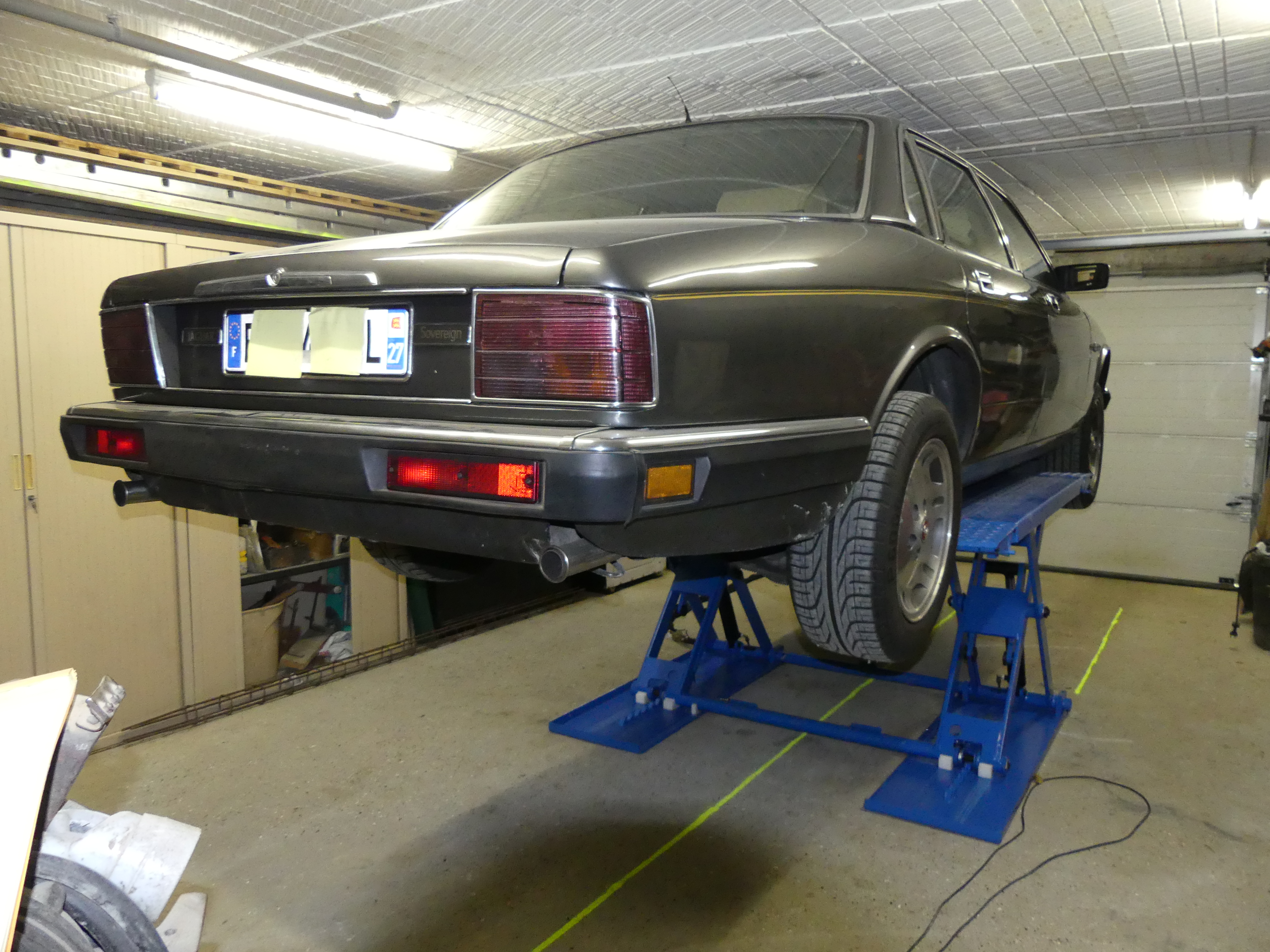

pour les pépés, ça c'est mieux (d'accord, pas le même prix!)Image
Message par mathieu63 » 01 mai 2020 21:04
Ça vaut combien un joujou comme ça? :love:
Messages : 1953
Message par EAime » 01 mai 2020 21:11
Mon rêve !!!! :love: :love: :love: :love: :love:
japouille27
Messages : 724
Enregistré le : 10 nov. 2012
Message par japouille27 » 01 mai 2020 22:14
ben il y en a à tous les prix, on en trouve, je crois, autour de 1000€ mais ça dépend de pas mal de choses. Moi j'ai voulu du sérieux et costaud (voulais pas de l'option cercueil!). Je l'ai payé 2500€ en 11/2017. C'est un 3T, passage libre au milieu de 85cm sur toute la longueur, verrouillage mécanique au pied de chaque pantographe et déverrouillage électrique (pas d'air comprimé). J'en suis très content. Le seul problème est que le vendeur n'est pas au top sur la réactivité SAV. Bon, il paraît qu'on ne peut pas tout avoir :oops:
