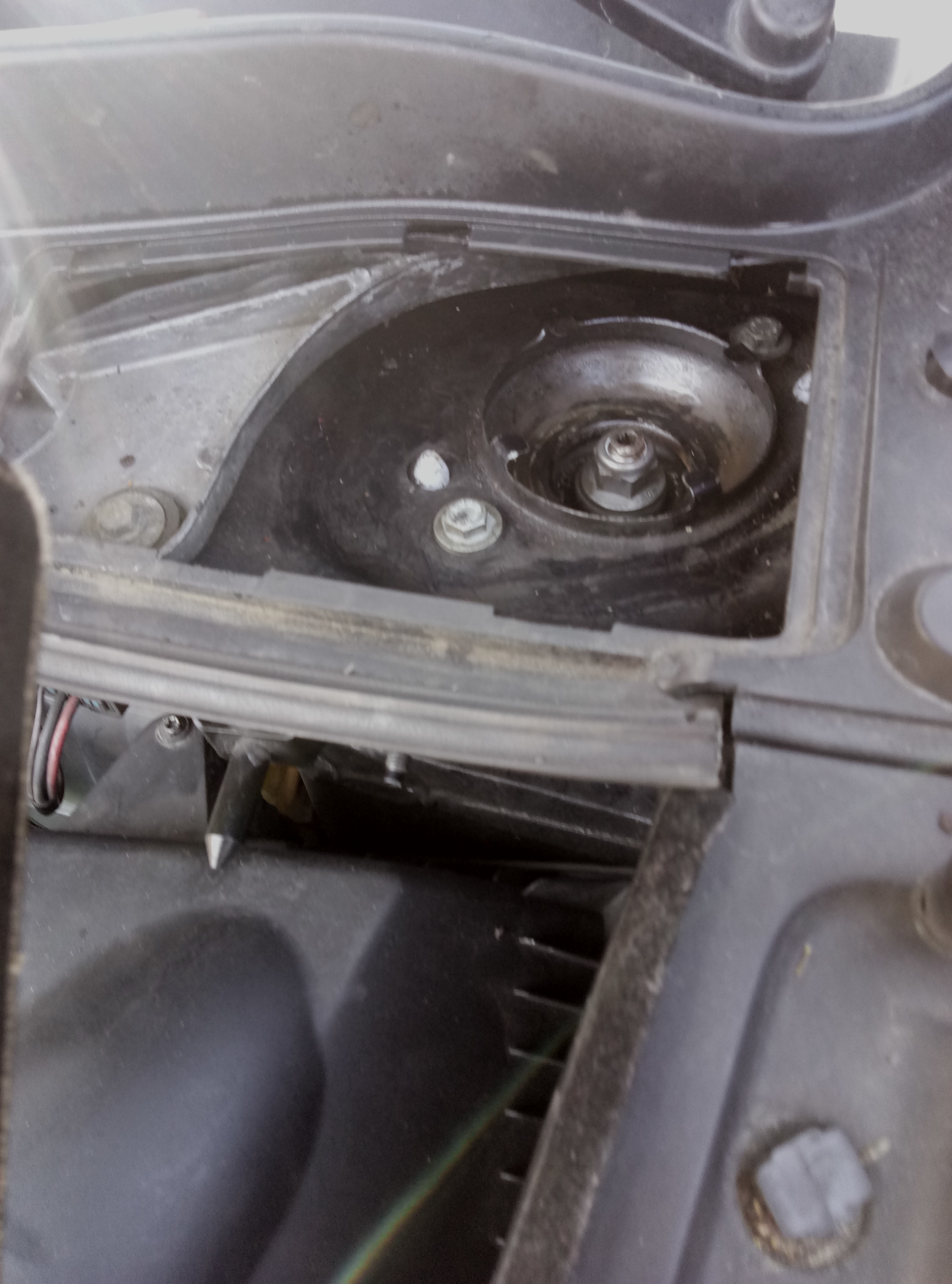

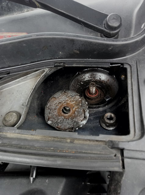

			Bonjour depuis quelques jours j' avais un flop flop côté chauffeur donc je vérifie  la biellette de la barre stabilisatrice rien après je décide de vérifier l amortisseur et la surprise (voir la photo)
Est qul il faut compresser le ressort pour changer la coupelle ?
Je dois changer tout l ensemble?
Et si quelqu'un peut me donner la référence des pièces comme il y a plusieurs modèles
Velsatis 3.0 de 2004
Cdlt

			Il ne faut pas compresser le ressort mais
laisser impérativement la voiture sur ses roues afin de le garder compressé.

			Je viens d'aller voir sur la mienne qui vient de rentrer et c'est plus grave que je ne pensais, on dirait que tu es passé à travers
								par Brun77 » 14 juin 2018 19:11
			Oui c est le haut de la coupelle qui a lache
Si non comment le change si sa ne lâche pas

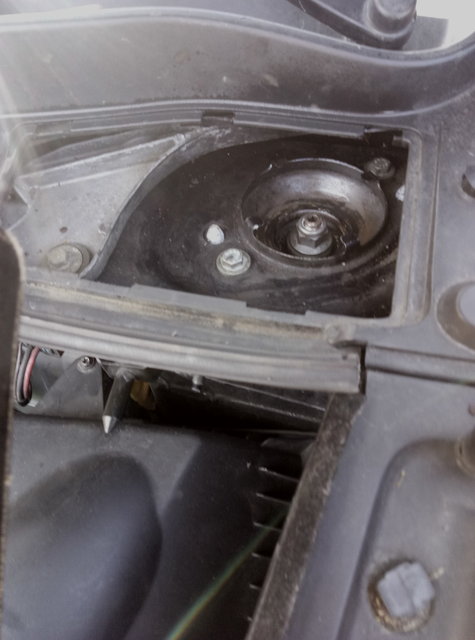

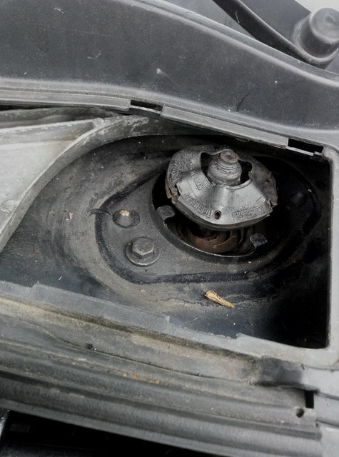

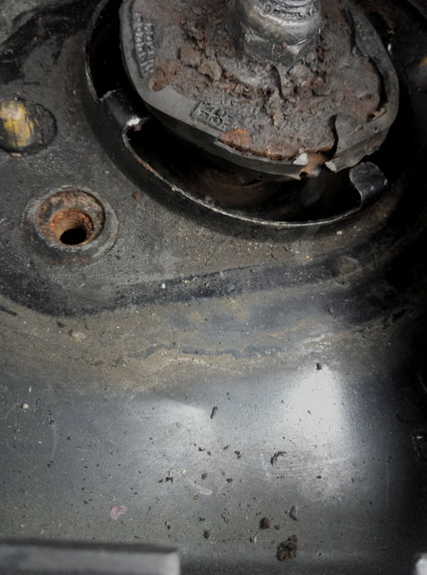

								par Brun77 » 14 juin 2018 19:18
			Je sais pas si tu vois mais c est casse juste en dessous

								par Jean-Louis » 14 juin 2018 19:29
			J'ai agrandi ta 1er photo.
								par Brun77 » 14 juin 2018 19:37
			Oui c est le haut de la coupelle qui à lâcher avec la pièce en dessous
Mais comment peux tu changer l ensemble sans démonté l amortisseur ?

			la coupelle tu t en fout tu ava compresser que le ressort
 le reste sera libre
la a mon avis tu change tout coupelle et amortisseur vérifie aussi la carrosserie au niveau du contact si ya pas de rouille sait on jamais

								par Brun77 » 16 juin 2018 12:39

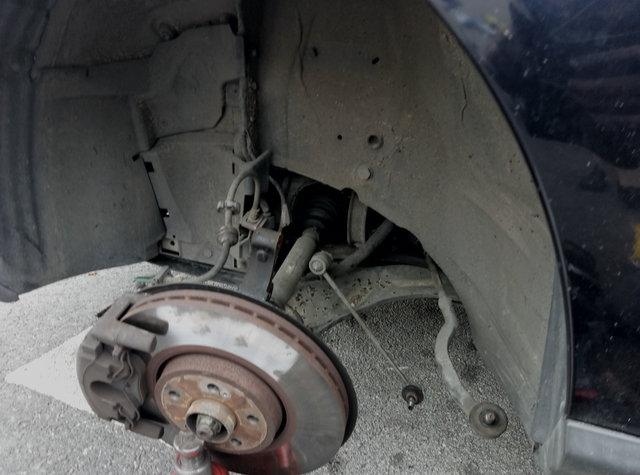

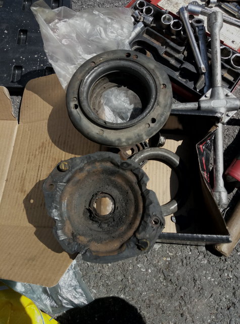

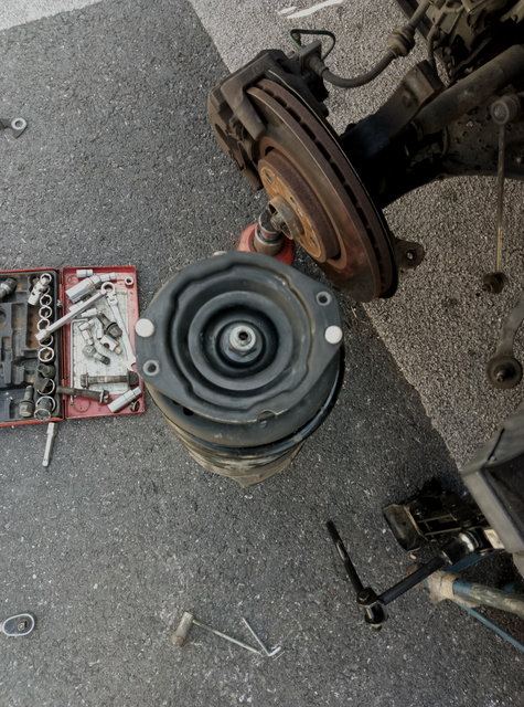

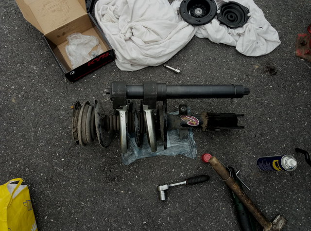

			Démonté la coupelle du haut sans retire la roue et remettre l écrou d amortisseur monte la voiture enlevé la roue retire la biellette de la barre stabilisatrice juste celle qui se fixe sur l amortisseur biellette de direction et enleve les 2 vis de l amortisseur sa sort très bien  compressé le ressort  retiré l écrou du haut vous allez pas pouvoir  retire la coupelle il y a un écrou à retiré avec une clef à pipe perce moi j' ai coupe autour et après avec la clee à œil après pour remonte j' ai mis des coupelles de la marque kyb c est pas le système que Renault sur la photo de Jean Louis plus haut c est celui de droite l ancien et j' ai mis celui de gauche pour le remontage faut faire pareil ne pas mettre la petite coupelle juste le boulon central  tout fixé le bas et remettre la roue et des que l amortisseur est fixé en bas et en haut retire l écrou central et mettre la petite coupelle avec l écrou et serre
