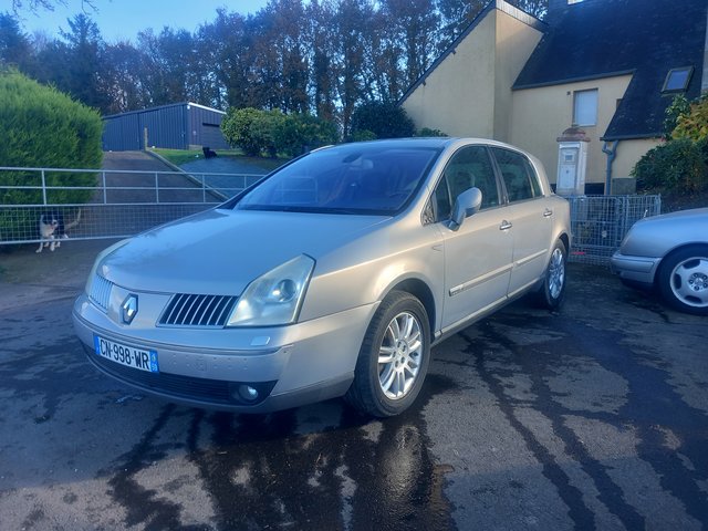

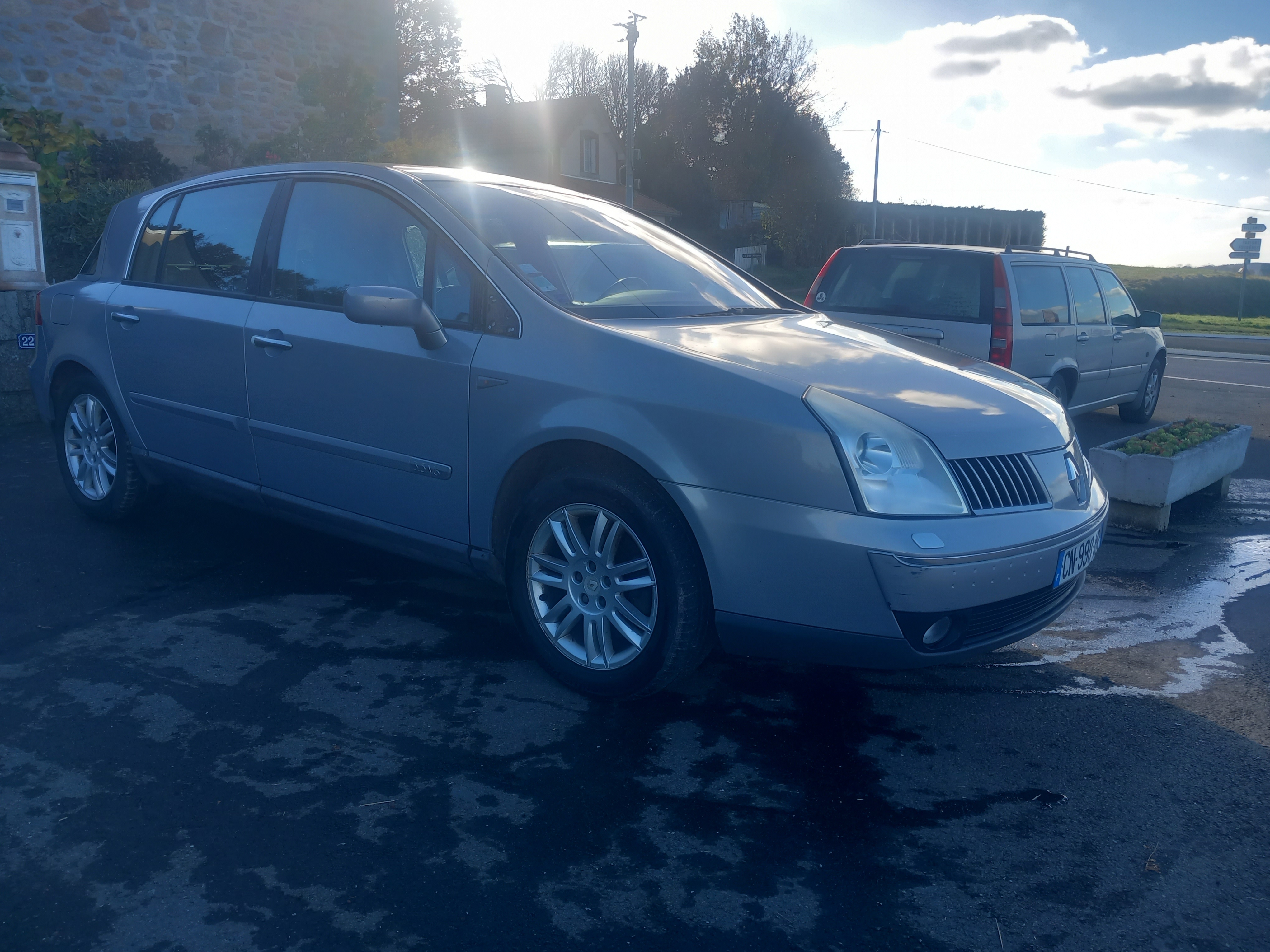

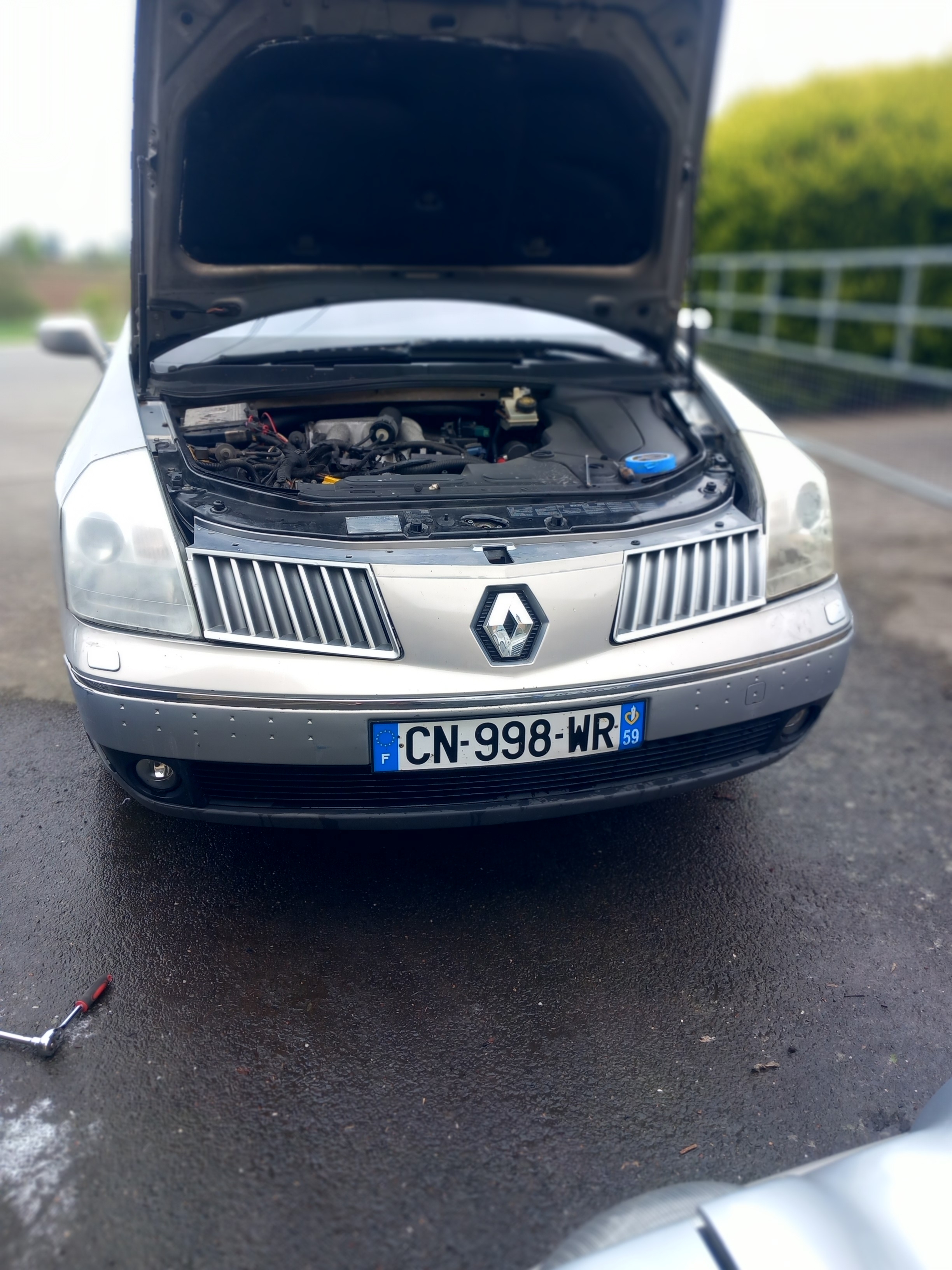

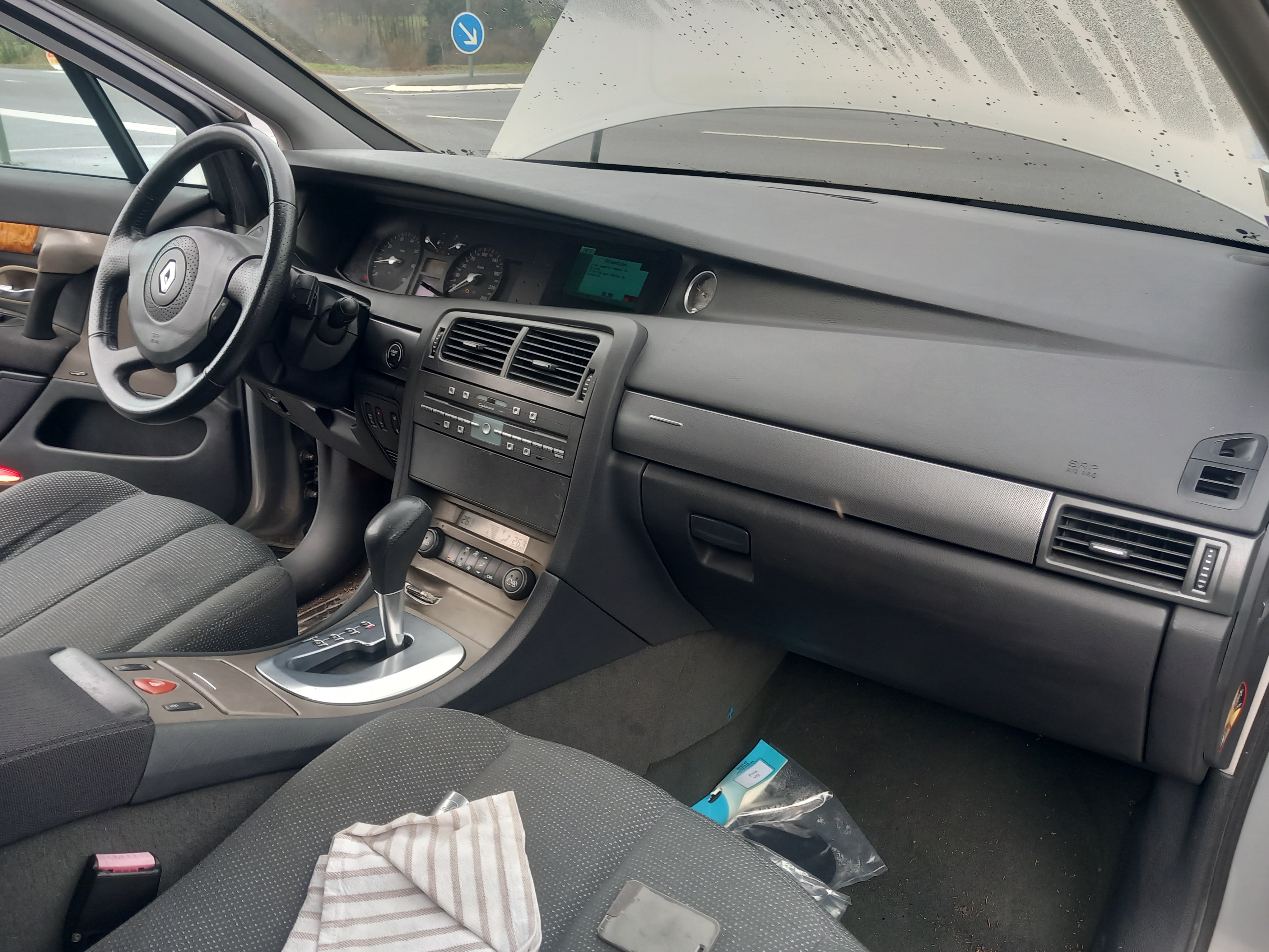

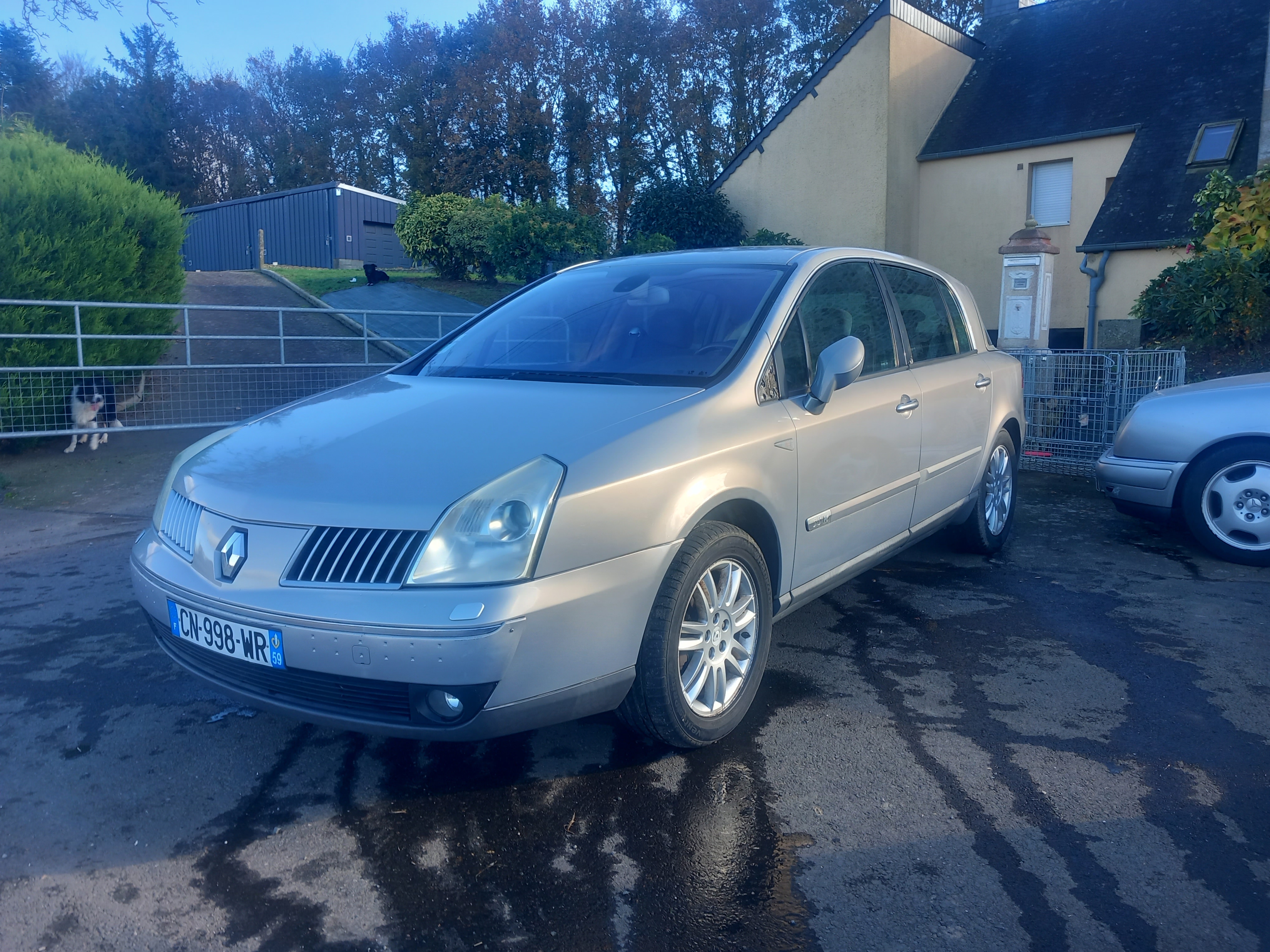

De retour, avec une nouvelle Vel satis toujours en 3.5 V6 260 000km au compteur mais équipée gpl prins mais l'installation est à reviser, le sempiternel message défaillance injection mais j'ai des bobines neuves en stock. Finition initiale mais elle a été pillé car elle n'a plus de cuir mais l'intérieur tissus mais j'aime bien avec leur partie supérieure type alcantara, les jantes en 18 disparu, remplacé par celles à doubles branches en 17, avec 2 pneus HS. Du coup l'intérieur est arlequin, les ceintures n'ont pas la même couleur entre l'avant et l'arrière, les panneaux de portes sont parés du faux bois plastoc atroce. La couleur est beige angora, niveau carrosserie, ça va, à part le pavillon dont le vernis a ternis et un bord d'aile arrière à reprendre. Sinon tout fonctionne et on ne va pas se plaindre pour 500€ et j'ai déjà récupérer quelques pièces pour lui redonner un peu de son éclat.
Place aux photos

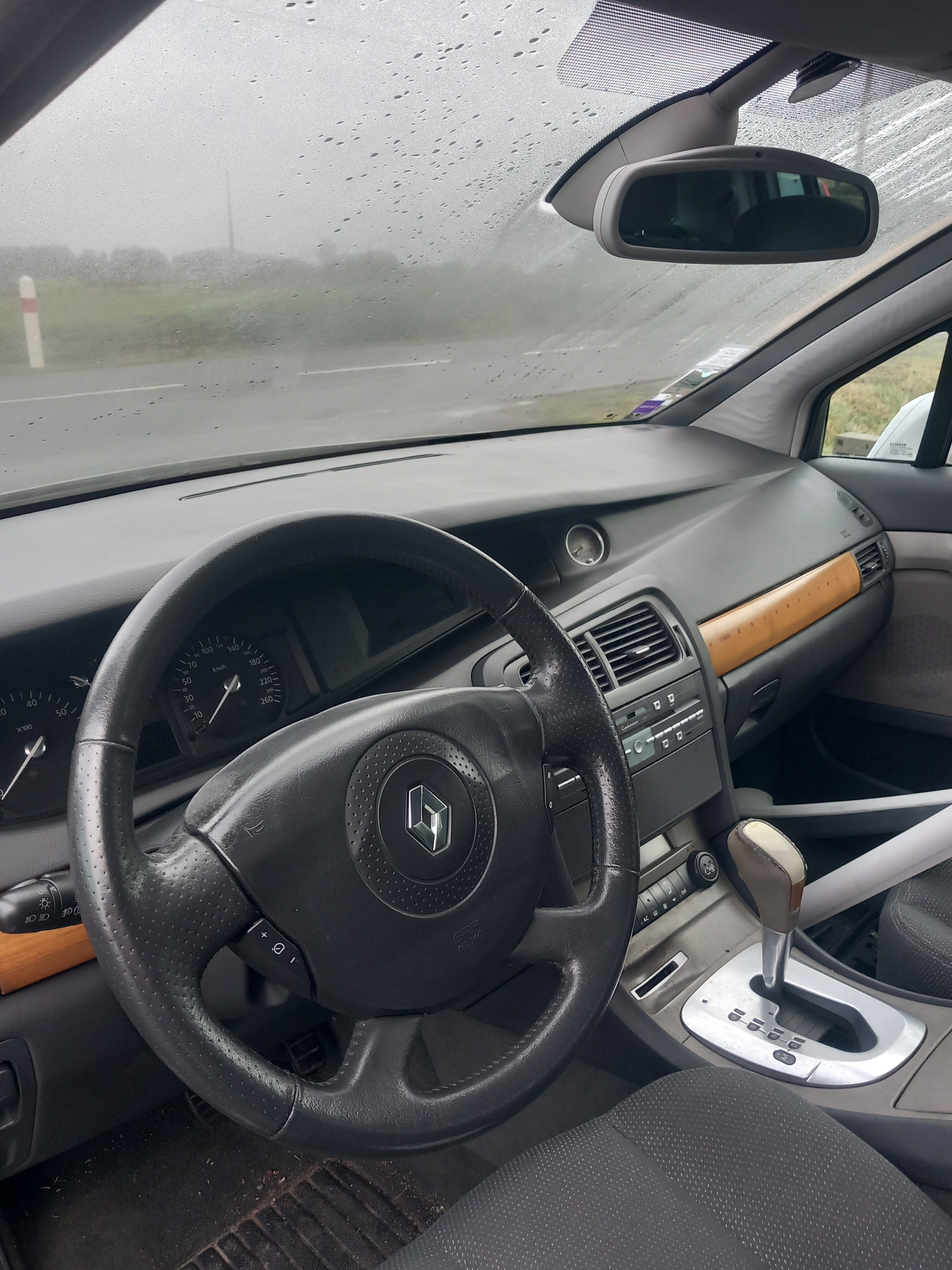

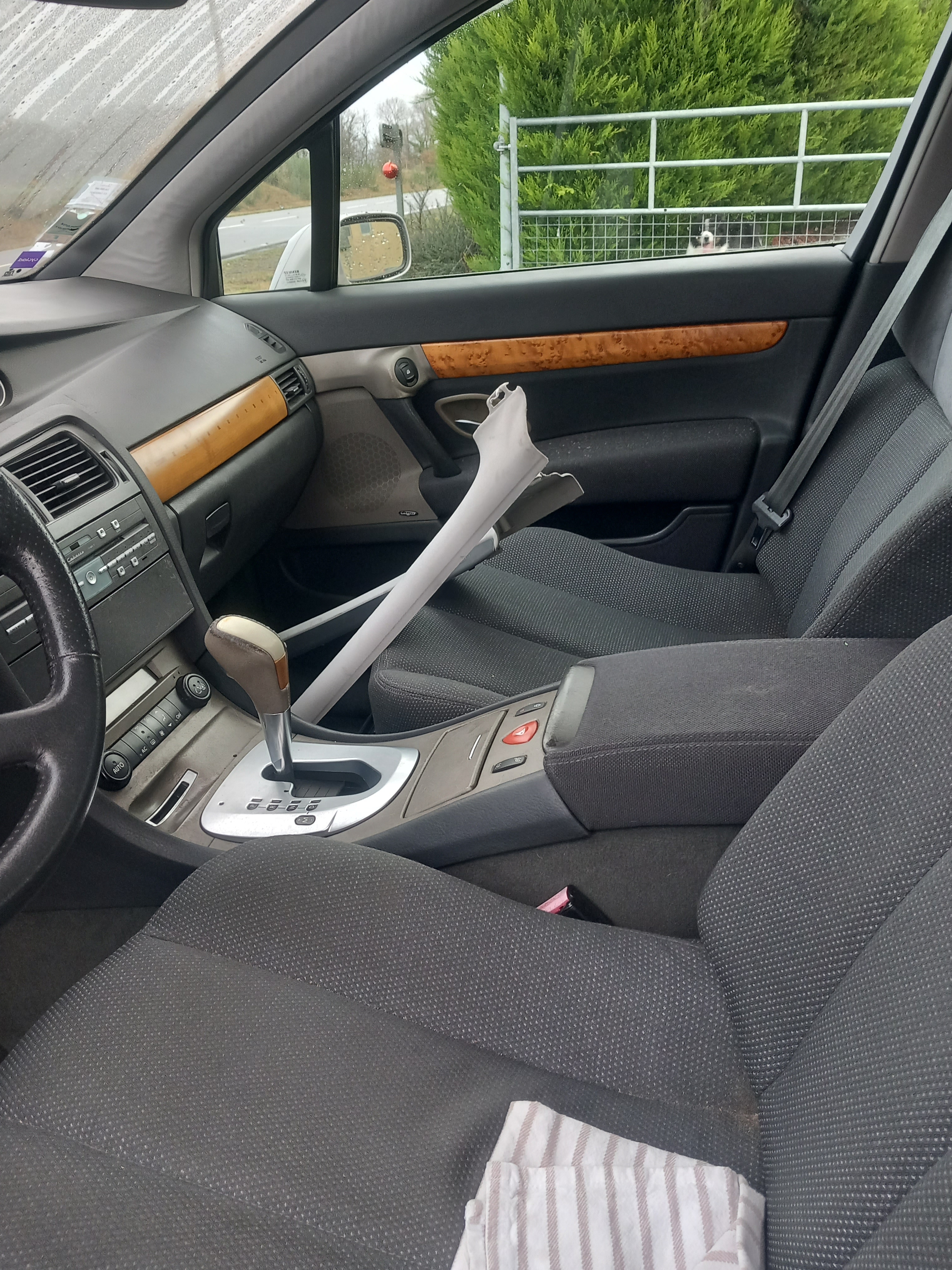

Message par MB35 » 15 déc. 2023 19:04

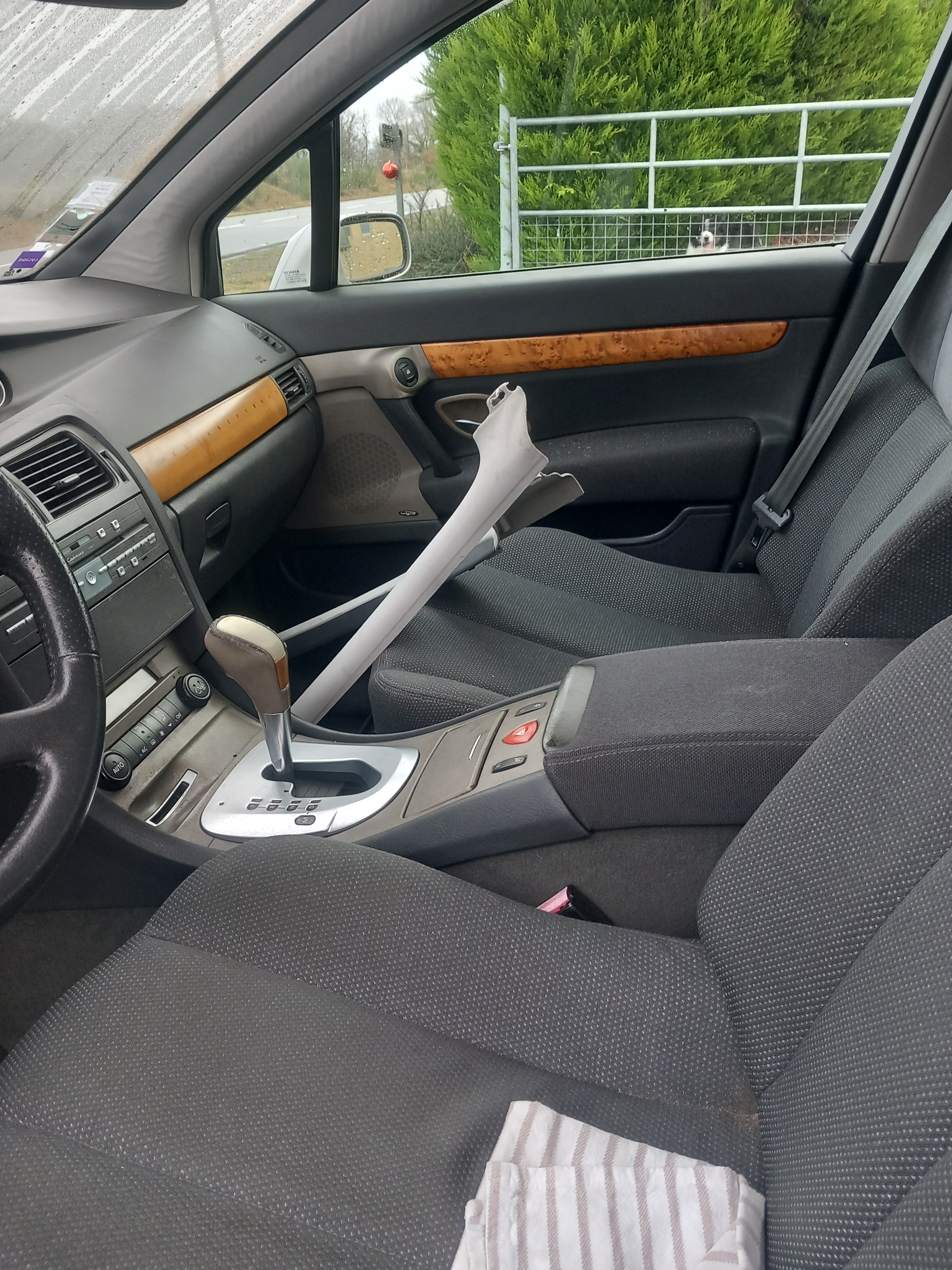

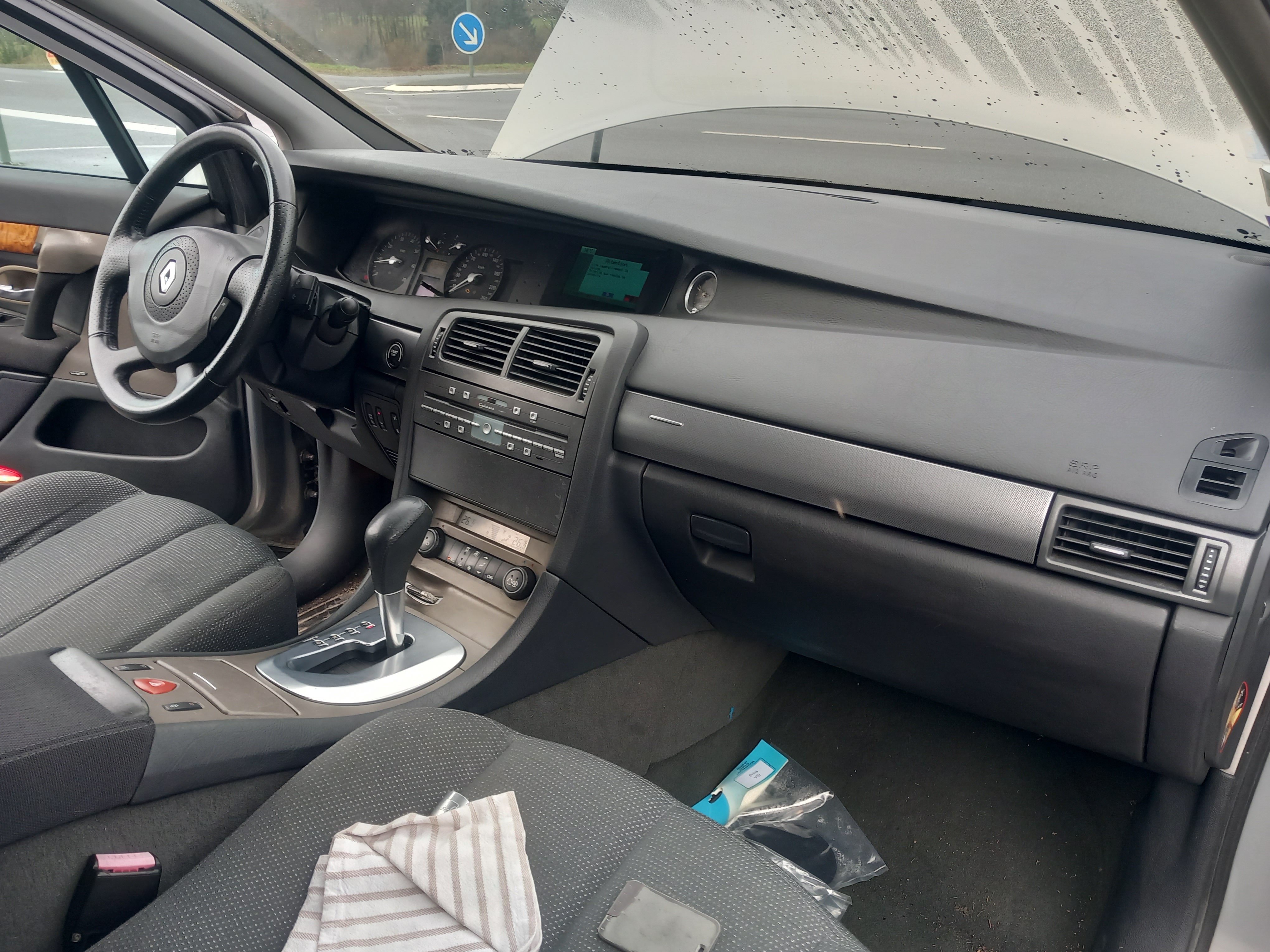

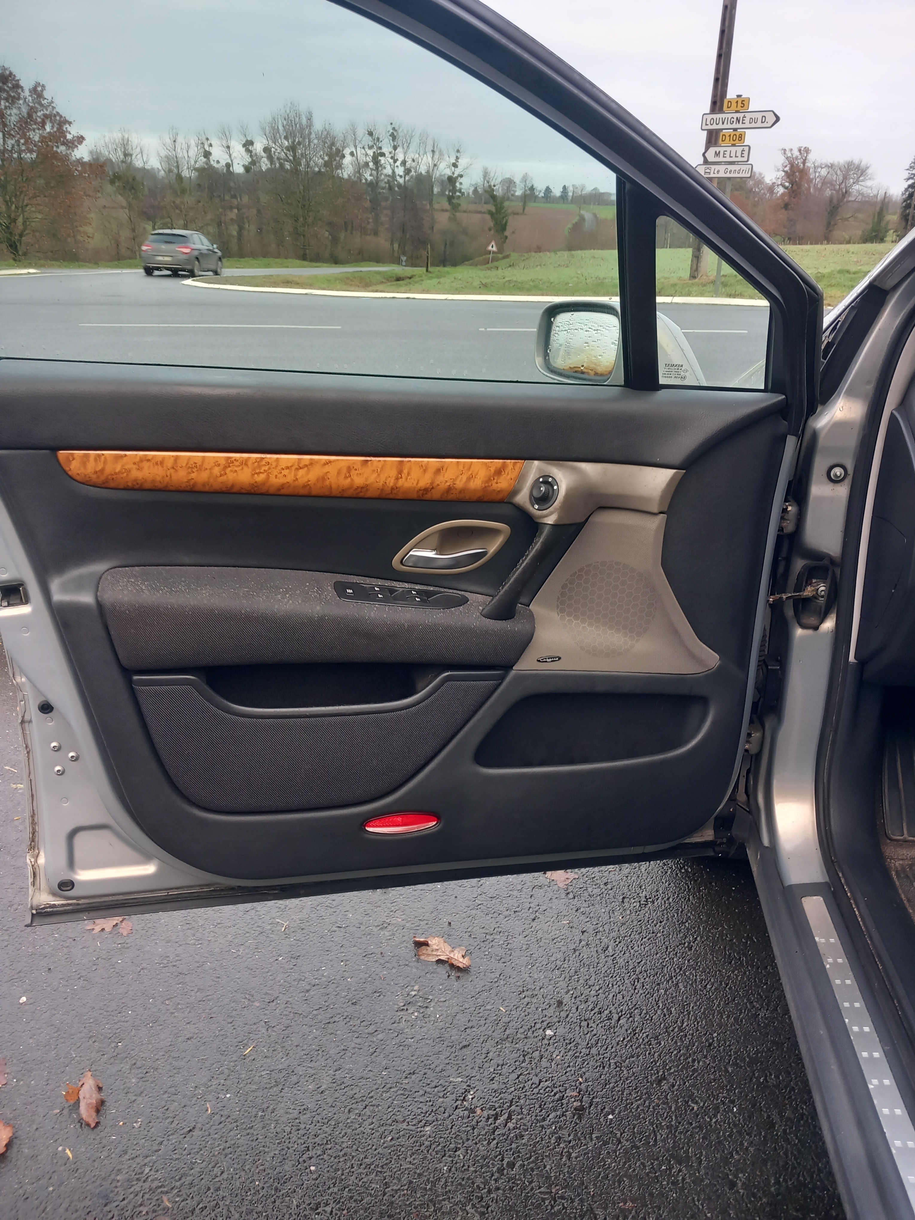

Aujourd'hui, j'ai commencé à m'occuper de l'intérieur
Etat actuel avec les panneaux de portes affreux, pommeau HS et entourage cassé :
Pour le moment, remplacement du pommeau, de l'entourage du levier de vitesse et des baguettes de tableau de bord

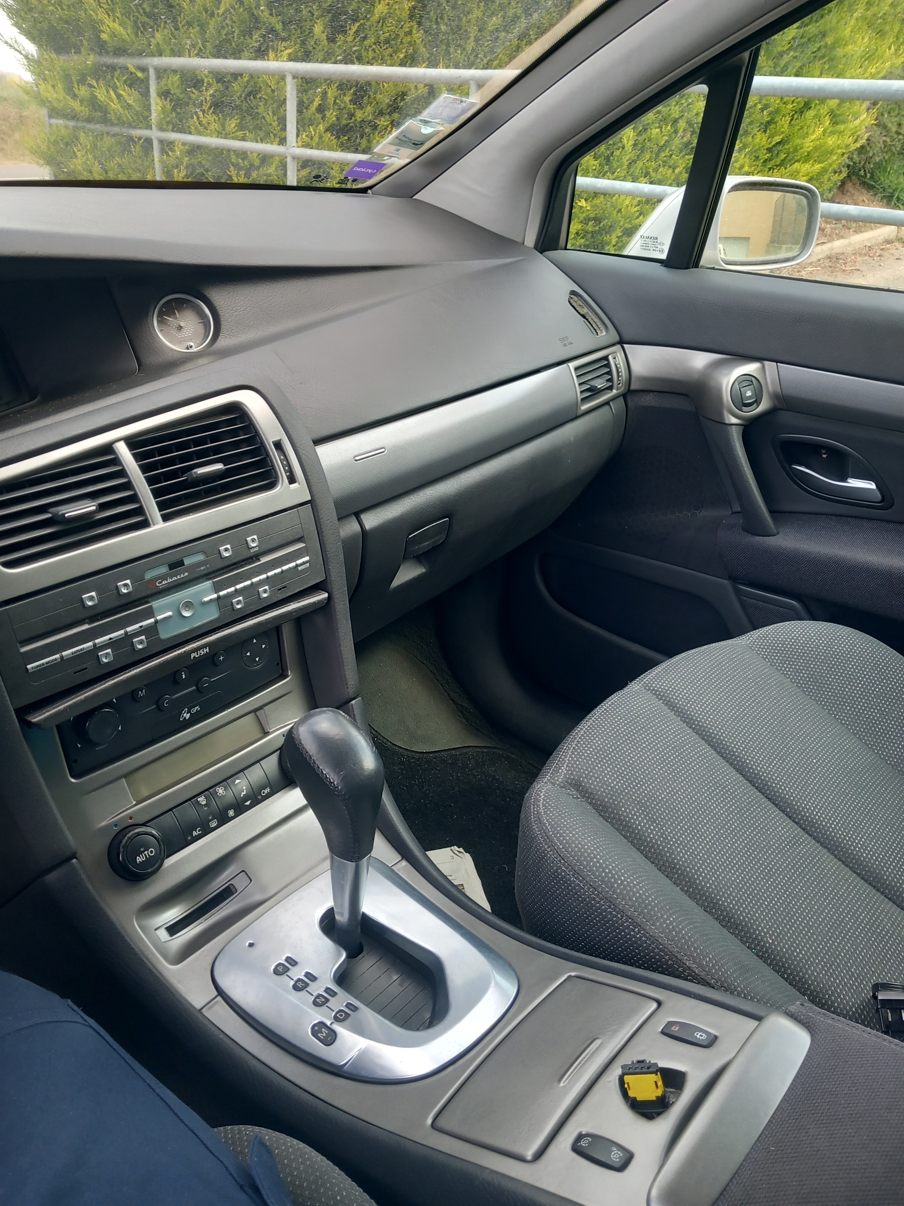

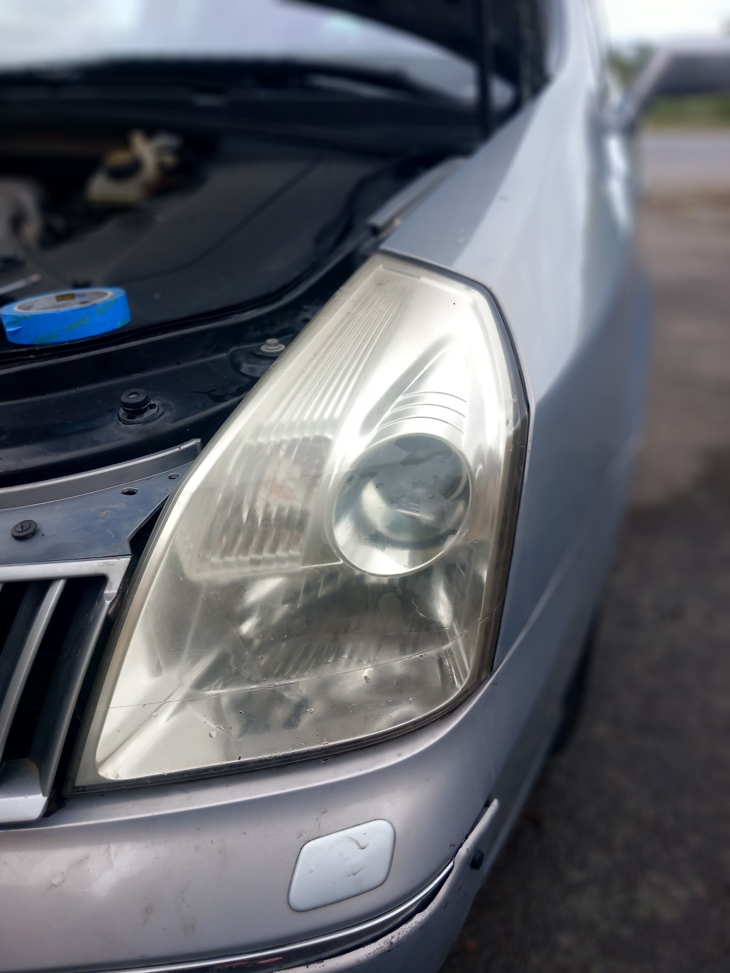

Message par MB35 » 20 avr. 2025 18:52

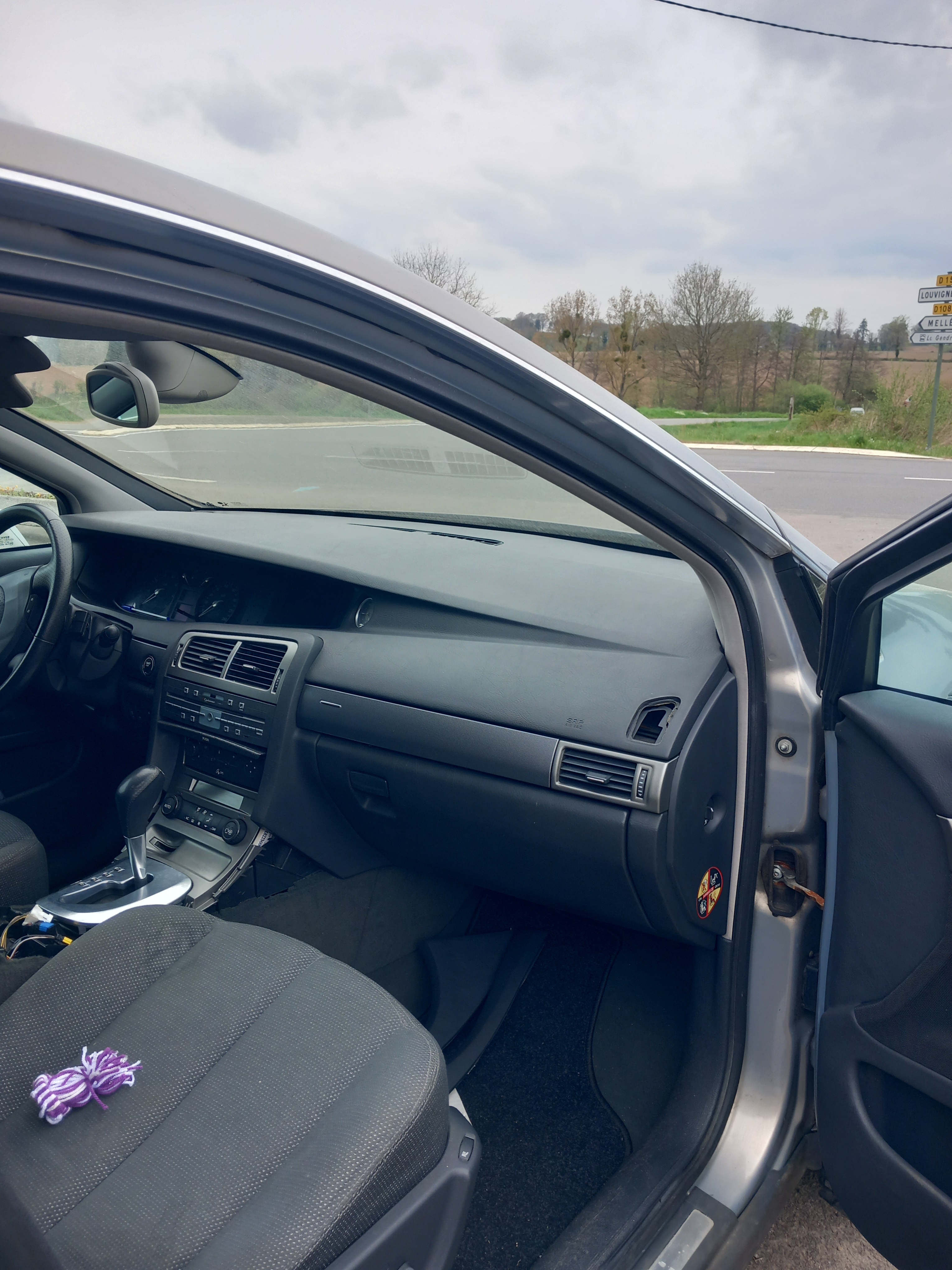

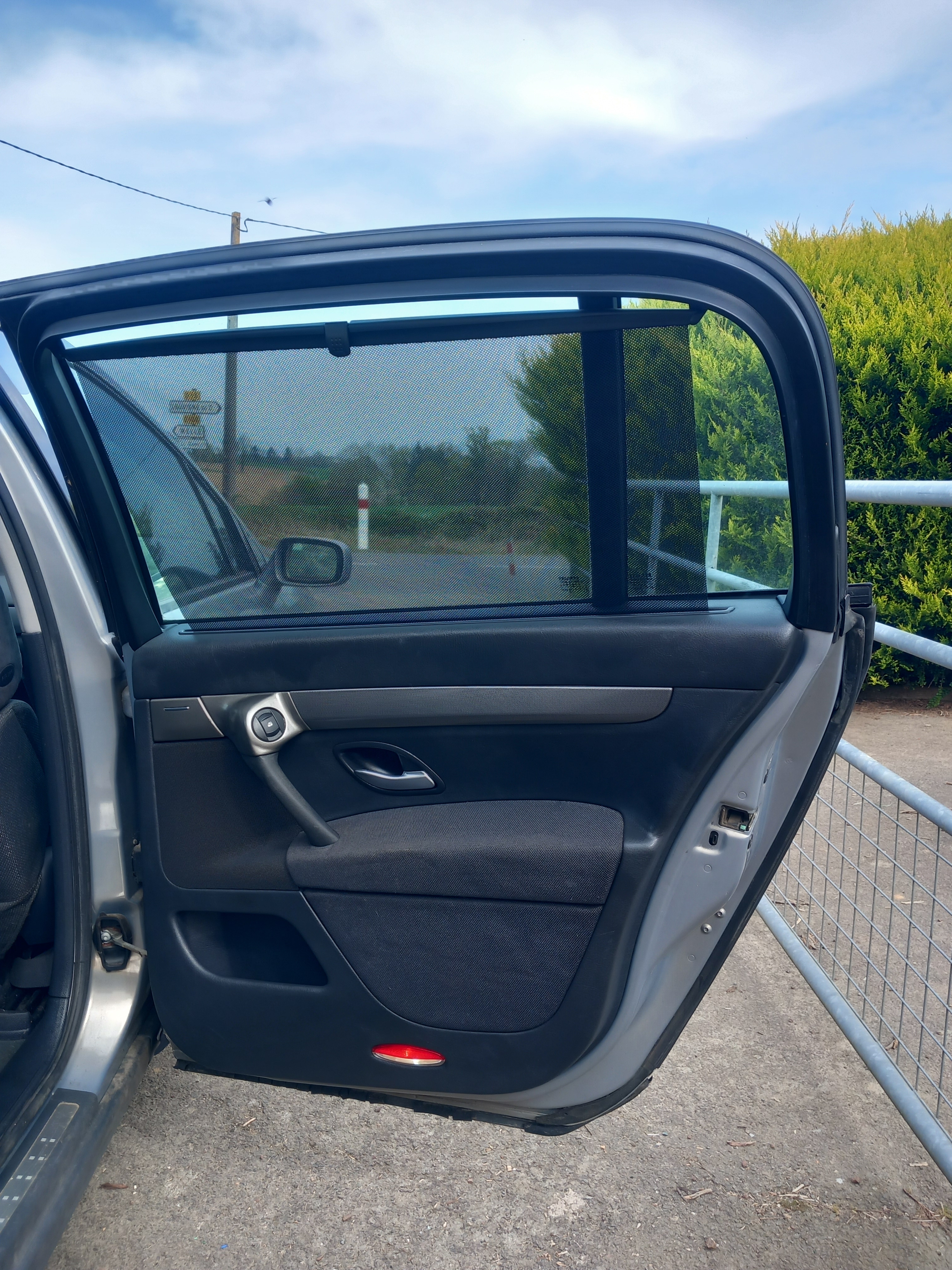

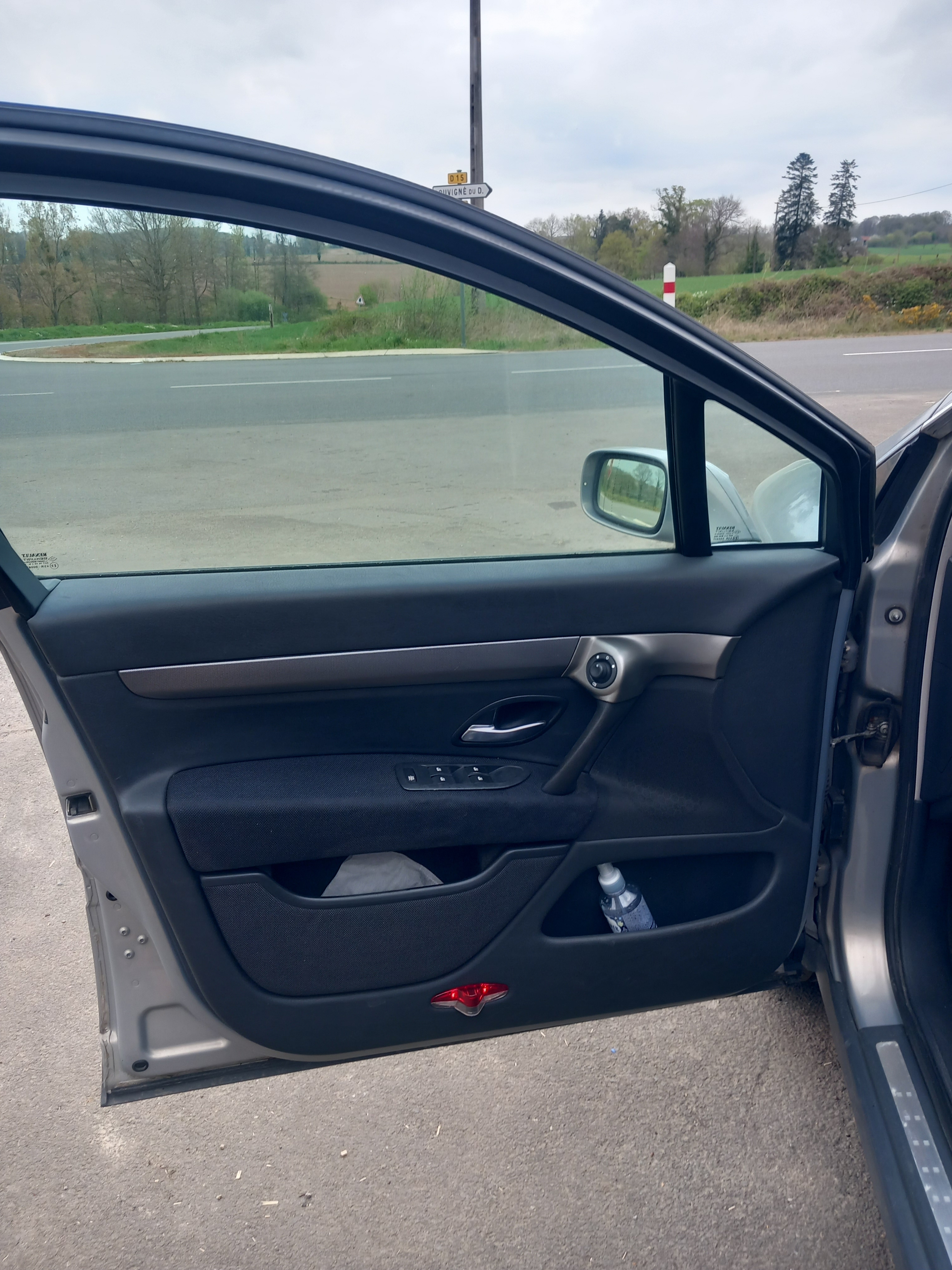

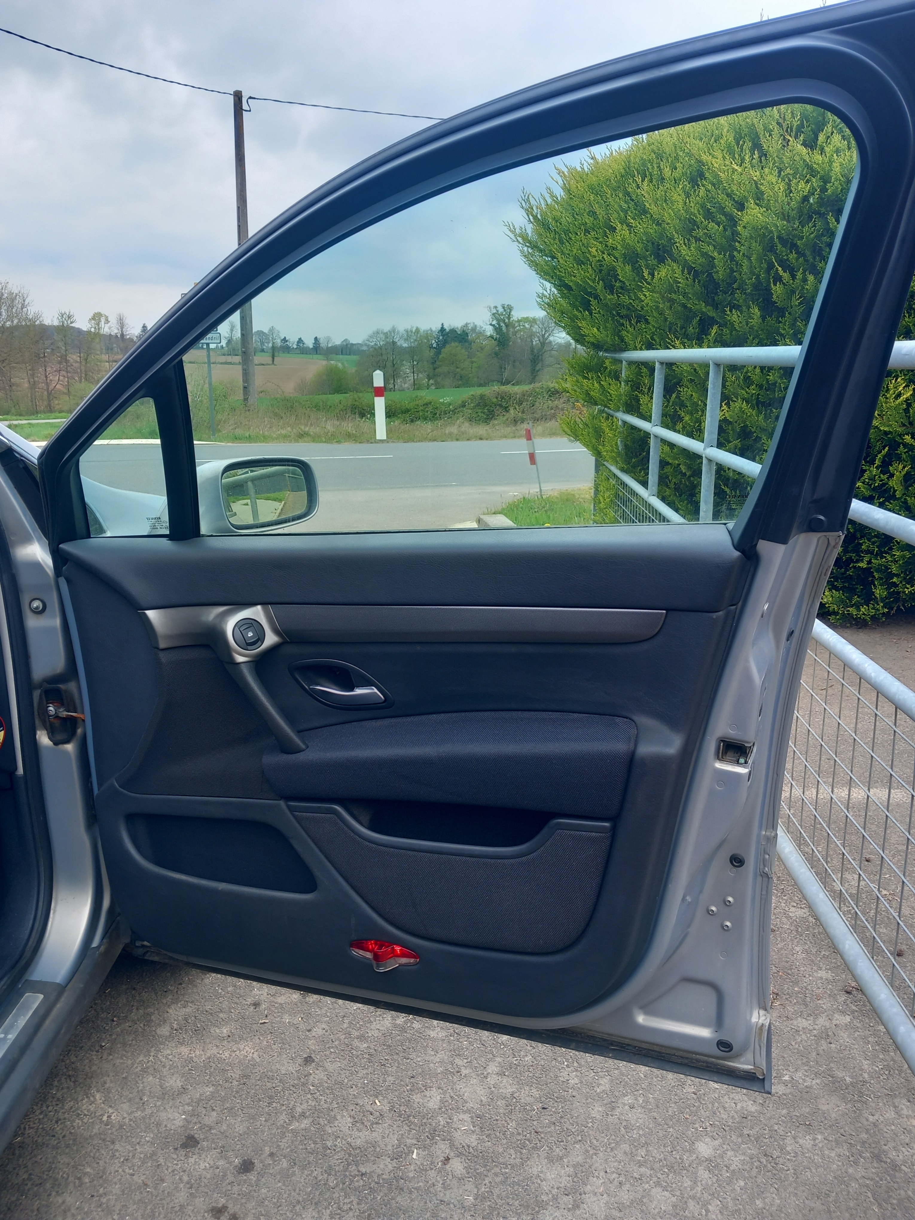

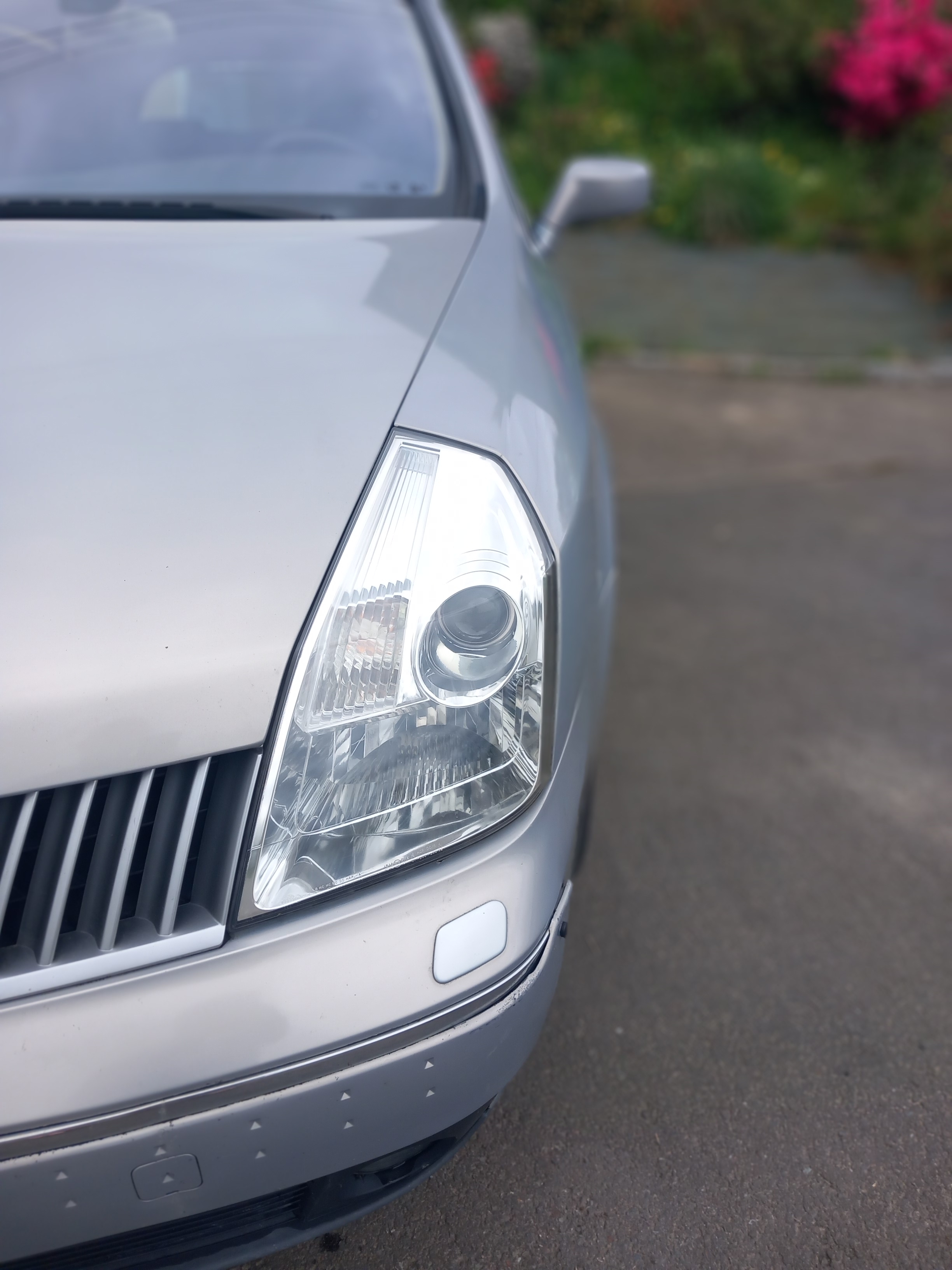

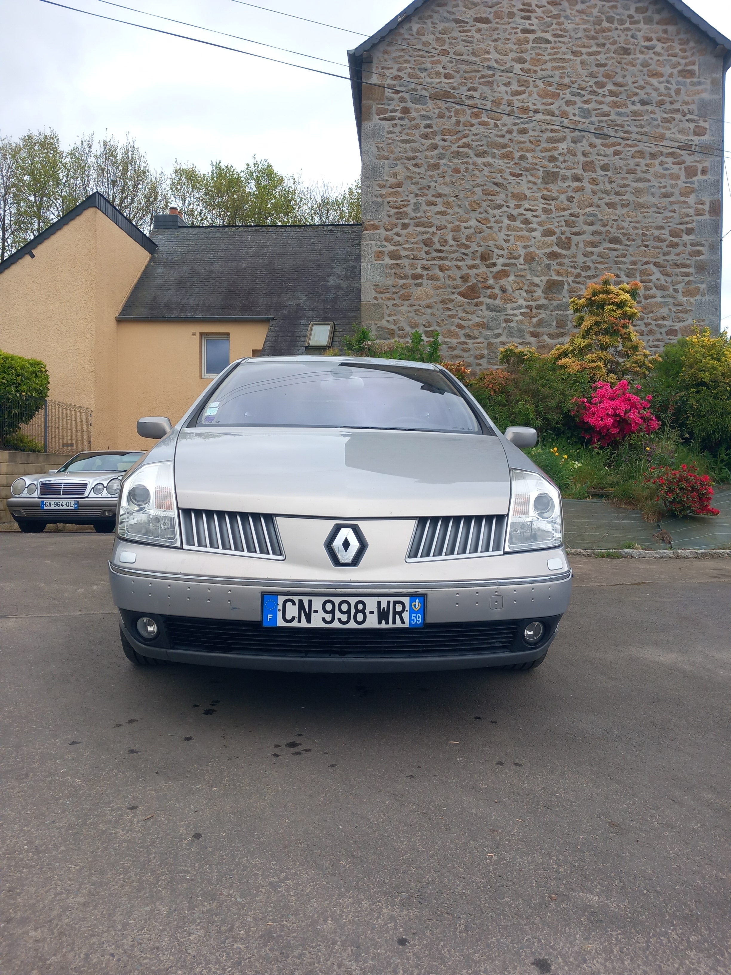

Je reprends la rénovation car la belle est restée plus de 6 mois chez le mécano pour le gpl mais ce n'est pas encore ça. Après avoir fait le plein de gpl, celle-ci s'est mise à caler. J'ai l'impression qu'il y a encore un réglage à faire.
Au niveau esthétique, les panneaux de portes ont été remplacé, tout comme les bas de caisses côté conducteur qui étaient cassés et fixé avec une vis à placo. J'ai trouvé des tapis neufs chez Renault. Les plastiques intérieur collant ont été peint, j'ai remplacé les centre de roue par des modèle noir, monté des caches poignée noir. J'A
ai réussi à avoir une carte de démarrage neuve chez Renault, les biellettes avant et arrière ont été remplacées. Enfin j'ai rénové les phares qui commencaient à jaunir.
Il y a encore un peu de taff mais elle est déjà moins dans son jus
