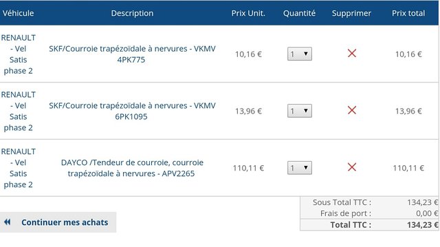

Que pensez-vous des références des courroies?
[attachment=0]tmp_22313-Screenshot_2016-04-22-14-42-53-11166982337.jpg[/attachment]

Attention !!
Quand je dis pas compliqué .. faut déjà arrivé à y accédé et connaître un peu ?
Un schéma ou une photo ,toujours facile de dire faut ,faire faut qu'on .. la réalité est autre chose
T'emballe pas l'amis

par bercha69 » 22 avr. 2016 19:35
Je ne touche pas la mécanique....sauf sur ma cx...
c'est mon mécano qui me fera l'intervention.
Pour le même modèle de VS il y a plusieurs longueurs de courroie pour l'alternateur entre 1095 et 1105....
cela a t'il une grosse importance?
Merci encore

par bercha69 » 23 avr. 2016 23:24
Merci pour vos lumières.
J'ai juste un doute sur le galet enrouleur qui ne ressemble pas trop à celui de la photo.
https://www.oscaro.com/galet-enrouleur- ... 2680-312-p
Merci encore...
