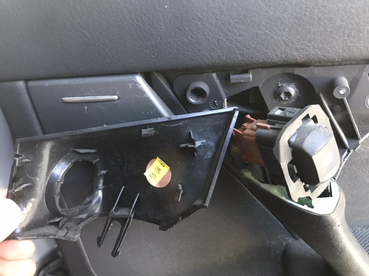

Désaccouplement de la platine de commande des vitres
A l'aide du petit tournevis plat, déclipser le cache écrou situé dans la commande d'ouverture de porte.
Déclipser (petit tournevis plat) la partie amovible de la poignée de porte par l’avant (j'ai commencé par écarter la partie basse de la poignée).
Une fois les 3 torx enlevées, le panneaux ne tient plus que par les clips plastiques de portières très fragiles:En prévoir quelques uns au cas ou.....)
Ensuite, déclipser le panneau de porte en le tirant au niveau des clips:
Une fois le panneau déclipsé, le tirer vers le haut pour le dégager du rail de maintient au niveau de la vitre.
Déclipser le cache du support de câble de commande de l’ouverture de porte, décrocher le câble puis débrancher les connecteurs électriques des HP, bouton de commande et lumière de porte.

Excellent travail. Je suis en train de démonter tout ça. J’ai juste un souci en débranchant la petite prise noir qui doit servir pour la platine lève vitre. C’est bizarre mais je n’arrive pas à comprendre comment déclipser. Les autres hp etc nickel.
