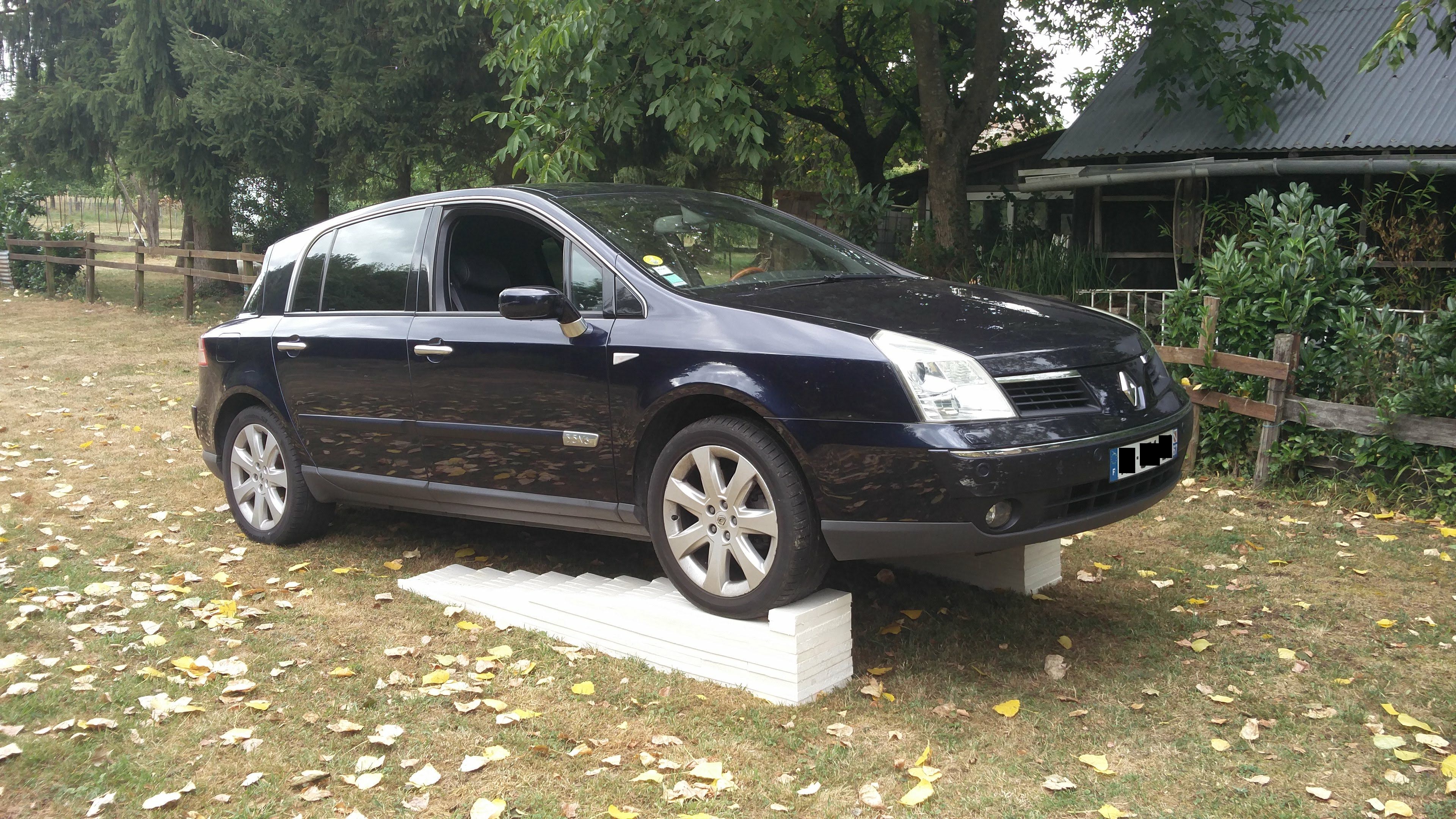

Bonsoir à tous,

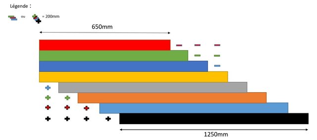

Ayant des rampes classiques de levage, la velsatis ne passait pas dessus. J'ai donc décidé de fabriquer mes propres rampes made in Alsace :)
Merci à ce post http://www.cosmetique-auto.com/post423120.html pour les conseils :)

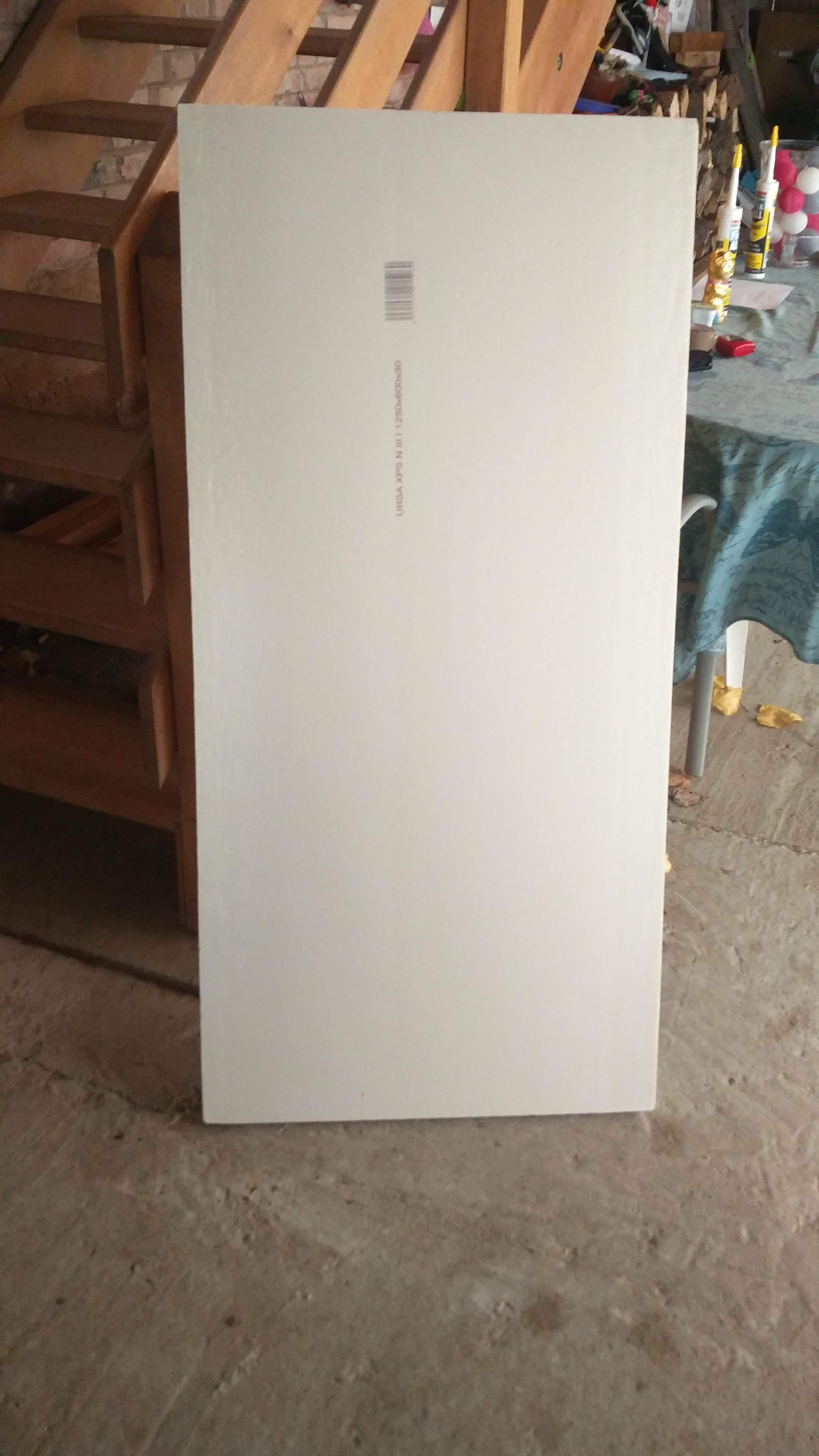

J'ai acheté :
Plaque de polystyrène extrudé !! de 1250*600*30 x9 -> 4.5€/plaque (BigMat du coin, pas le moins cher)
De la colle type ni cou ni vis de patex 2 tubes ->
Cutter ciseaux règle et mètre :)

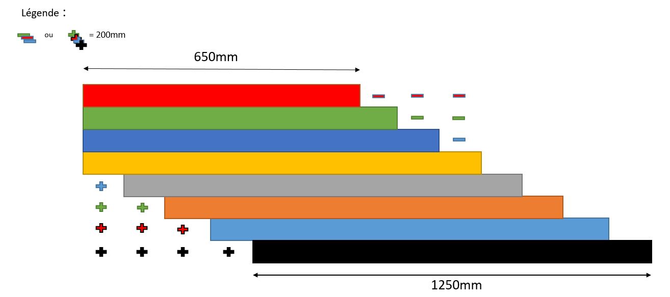

un petit schéma :
Toutes les découpes sont réutilisées !

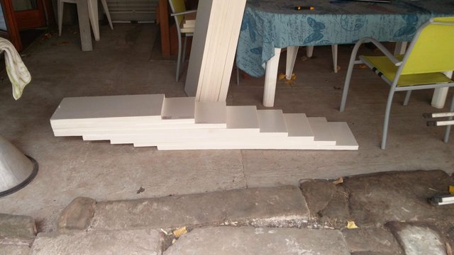

Marches de 200mm à chaque niveau,
Croix noire : Morceaux à découper dans la 9ième plaque !

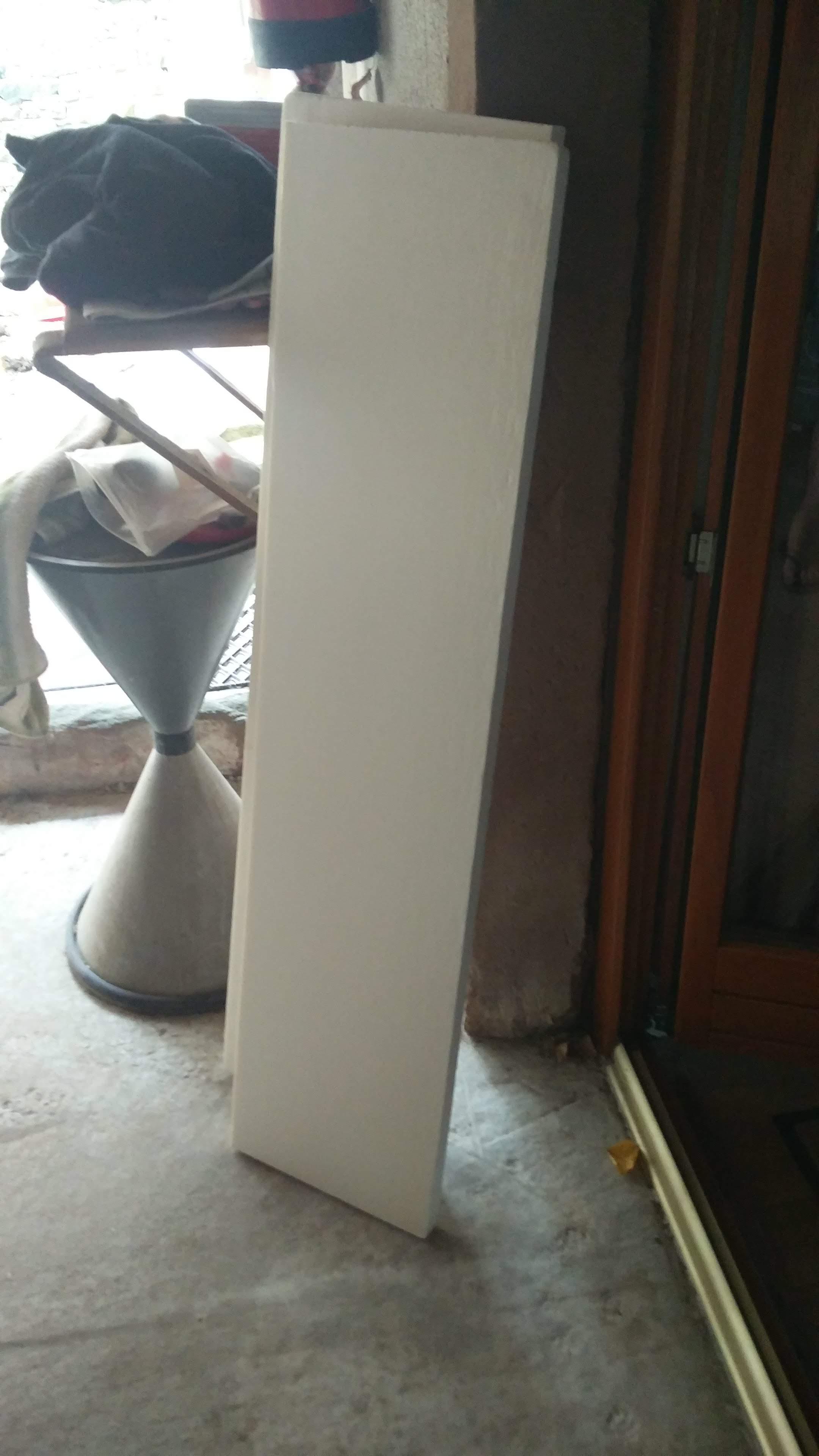

Les plaques :

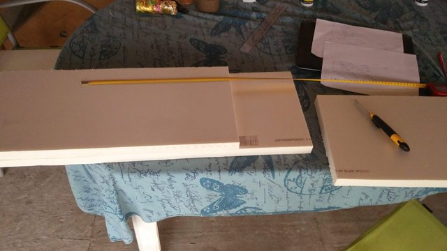

On découpe en deux les 9 plaques:
On fait tous les morceaux que l'on a besoin :

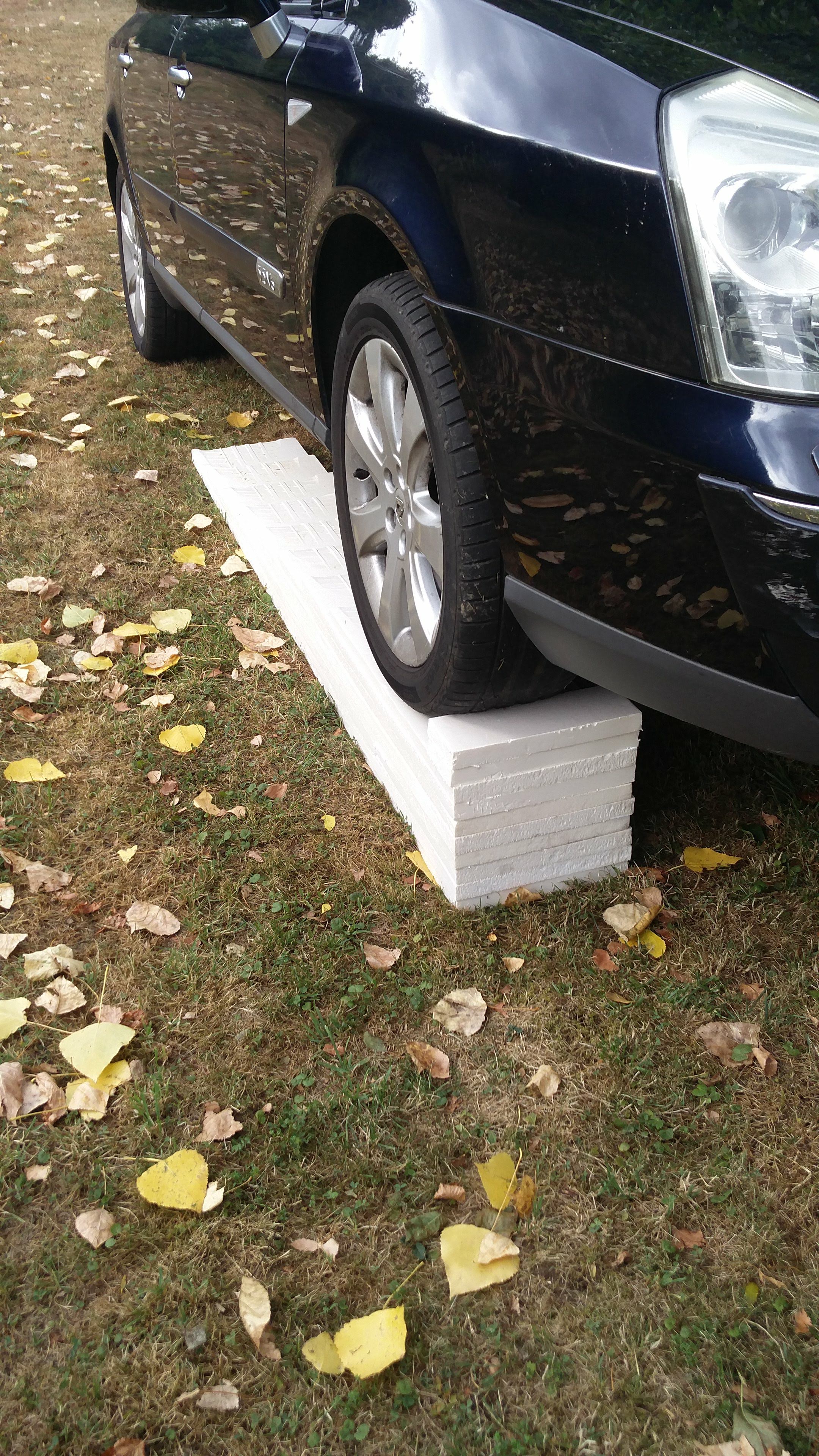

Premier rendu sans la colle ni les rajouts de chutes :

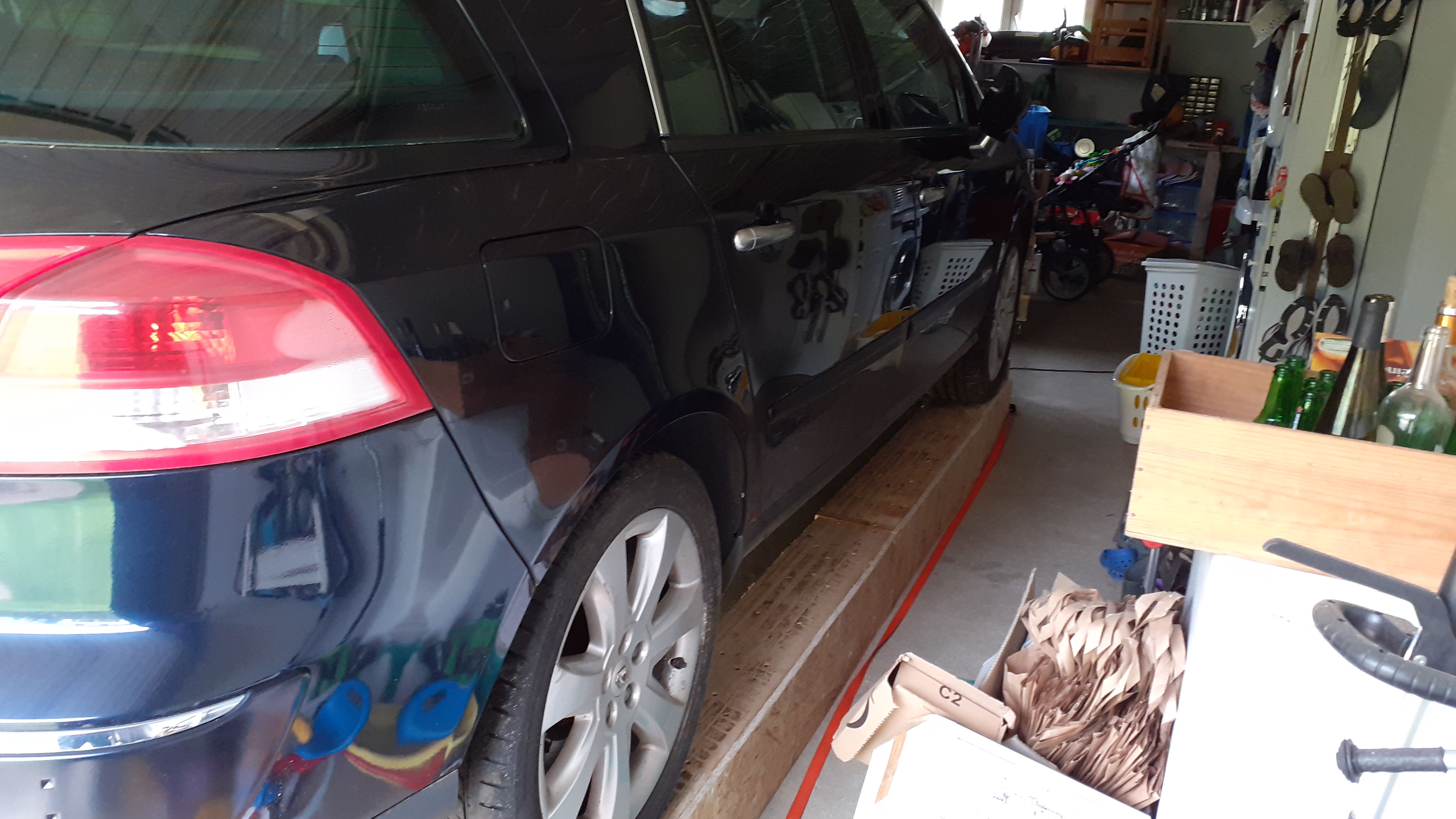

Une fois fini avec tasseaux pour l'arrêt :
On mets des chandelles en dessous bien entendu ! On es jamais trop prudent !
Je dégage toute responsabilité en ce qui concerne le levage.
Si vous avez des questions n'hésitez pas :cool:
Bonne soirée !

Message par Misho » 10 août 2018 10:31
:clap: Sympa !
J'ai fait un peu la même chose avec des chutes de bastaings de mon premier chantier, mais ça demande un peu plus d'outillage, notamment pour couper en diagonale.
Je te propose de mettre en gros en rouge de bien prendre du polystyrène extrudé (celui avec la texture lisse, conçu pour les surfaces porteuses) et non du expansé (celui avec les petites billes visibles), moins cher mais qui n'est pas conçu pour porter du poids et risquerait de s'écraser lentement à la première utilisation :dead:

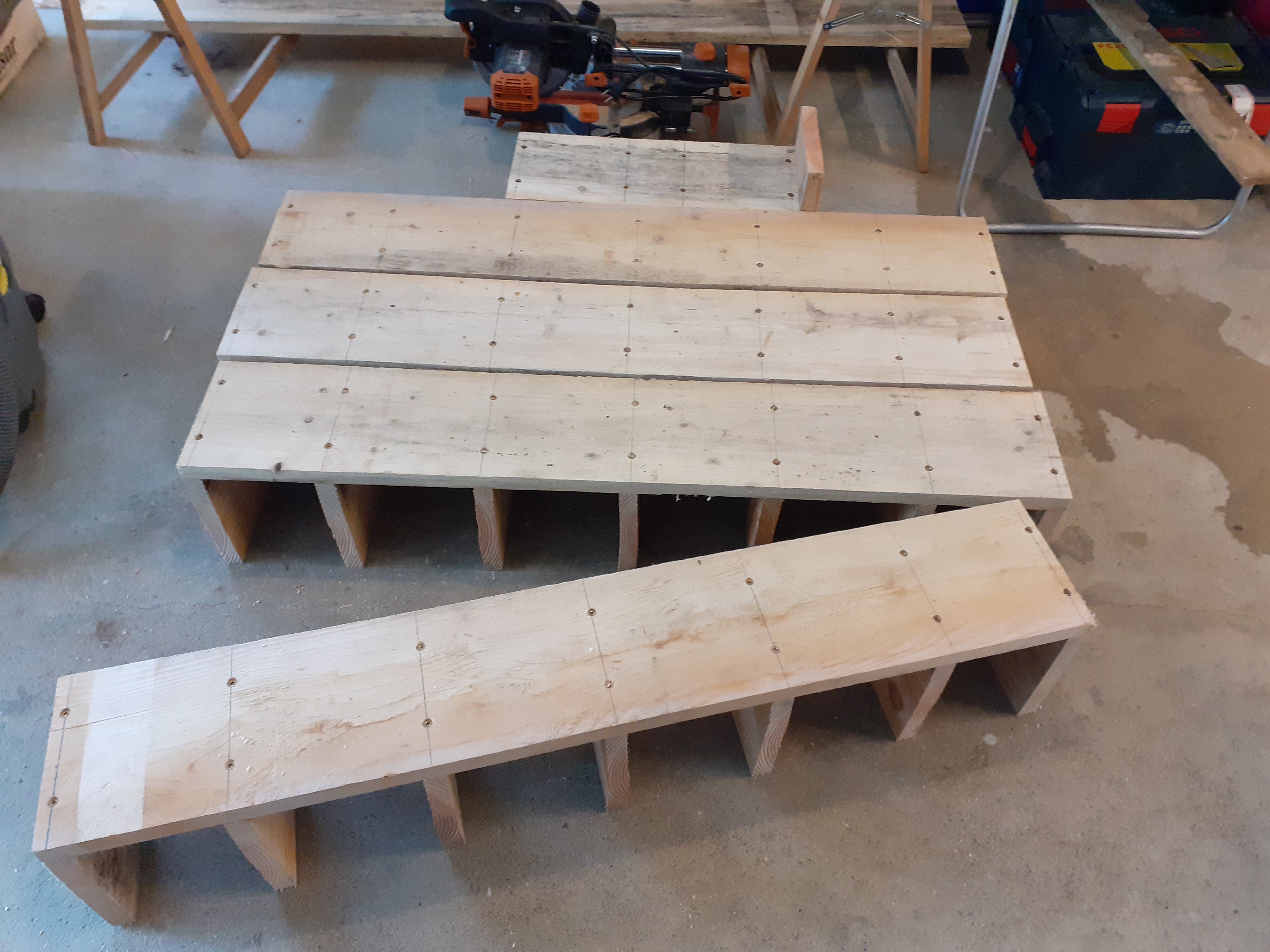

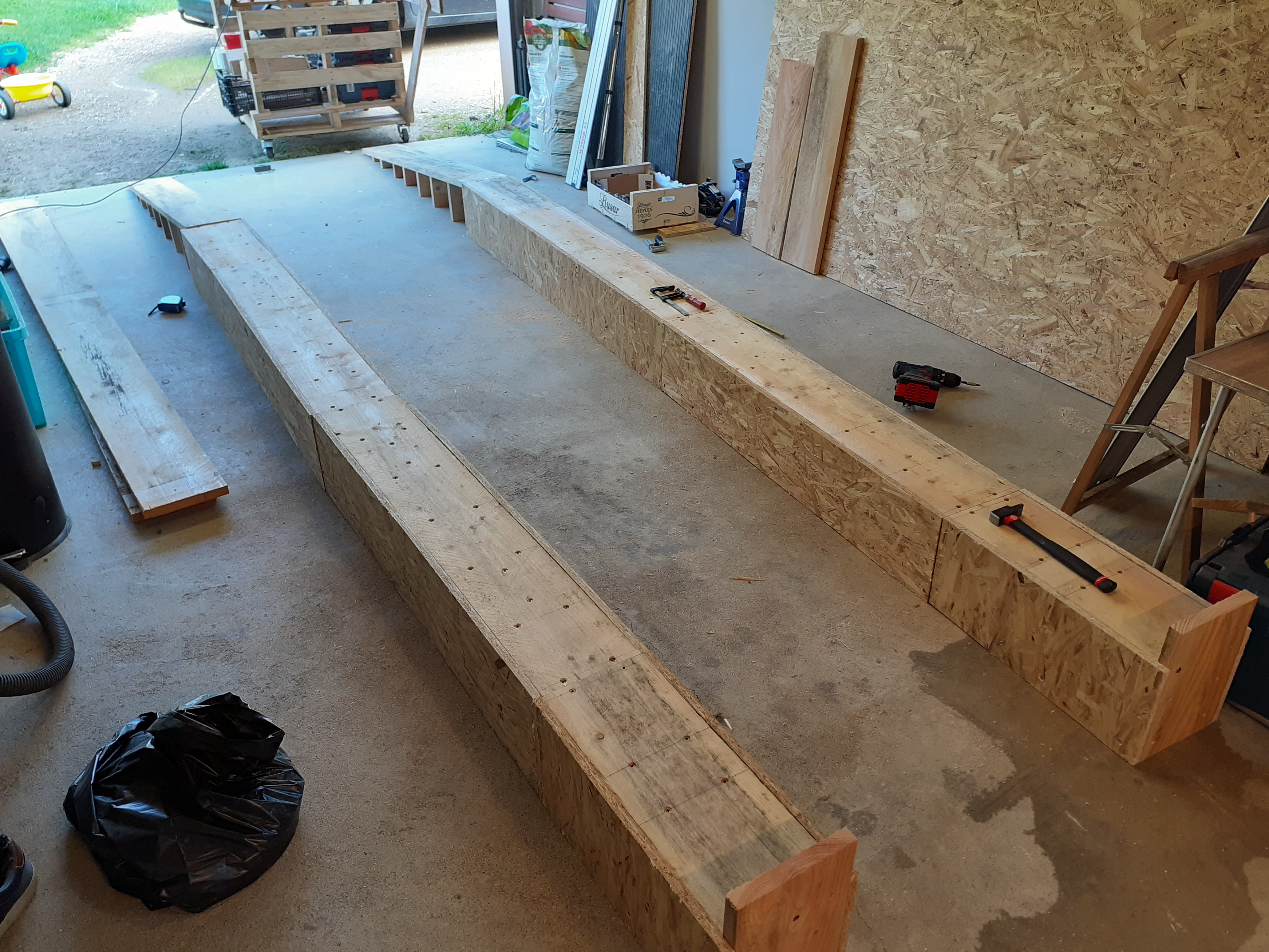

Moi aussi je me suis lancé dans des rampes "maison" :grin:
Rampes en place et presque finies

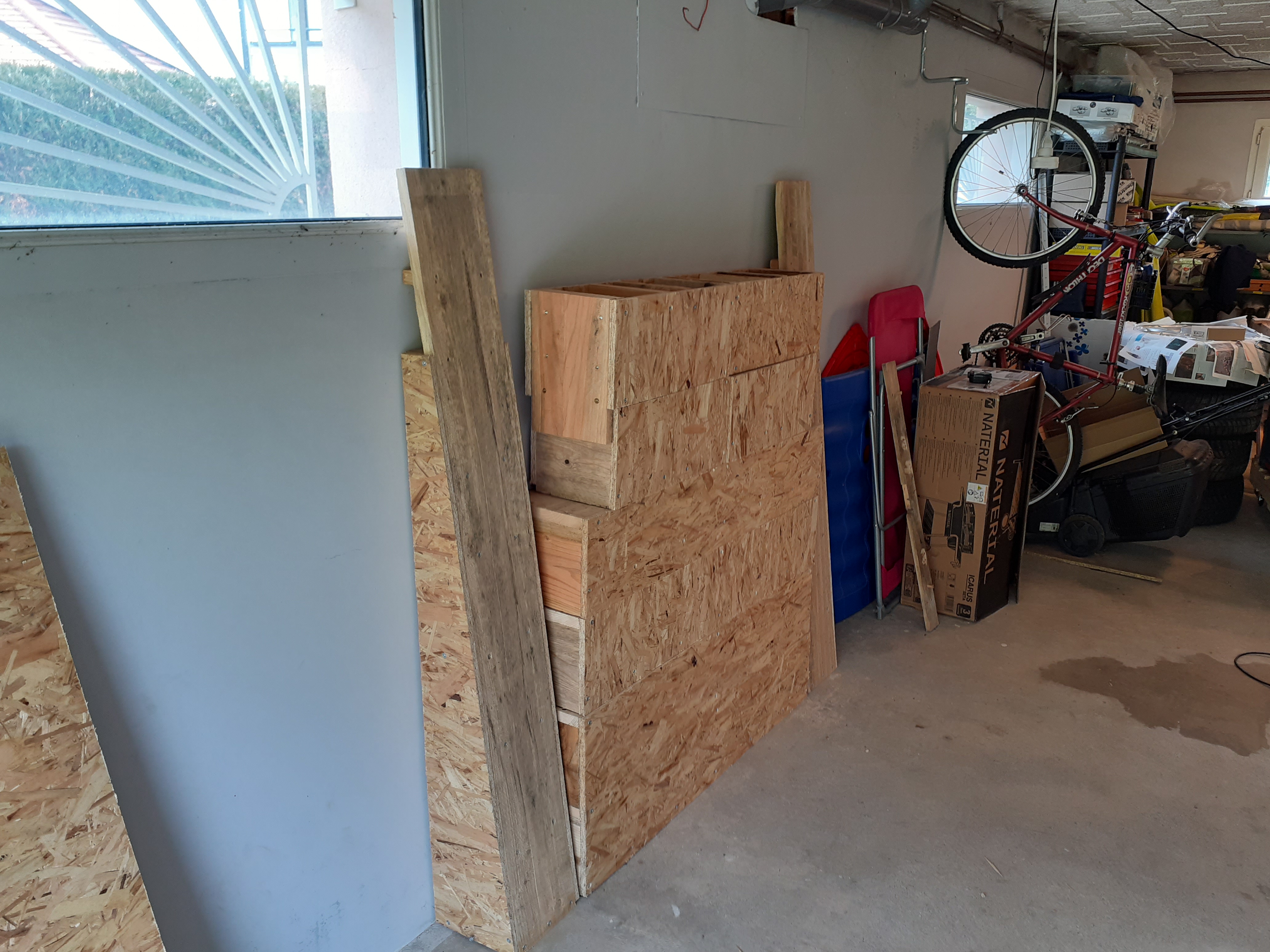

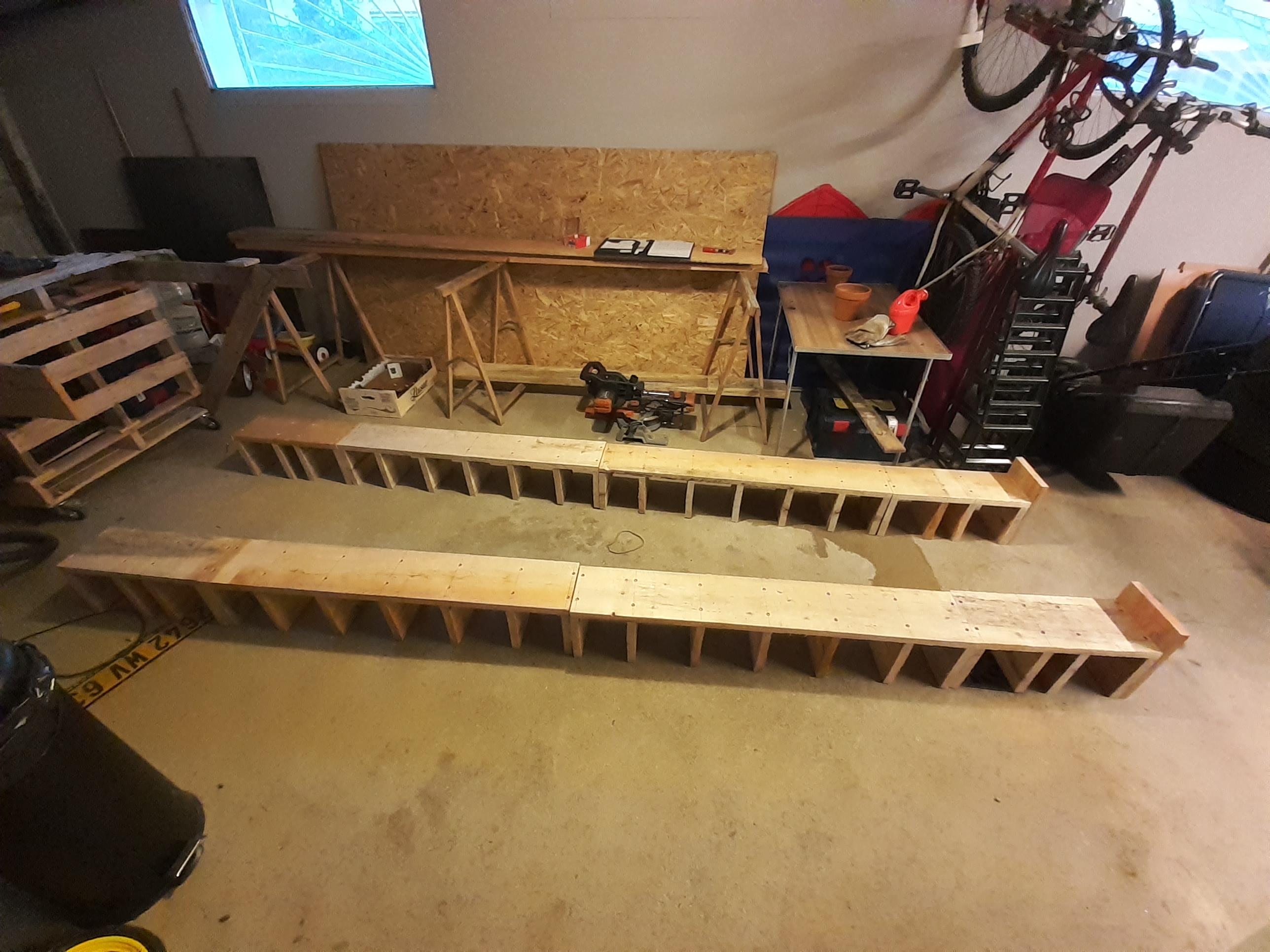

"Squelette "
Modules
Une fois la grosse posée dessus
Une fois rangées
Voilà j ai aussi mis des renforts sous les roues et à l aplomb des point de levage pour pouvoir mettre une cric.
Les rampes sont faites de 4 modules pour deux raisons:
Gains de place pour le rangement et surtout cela permet d enlever les modules du milieu pour pouvoir naviguer à souhait entre les roues avant et arrière.
Voilà voila :grin: encore un peu de bricolage

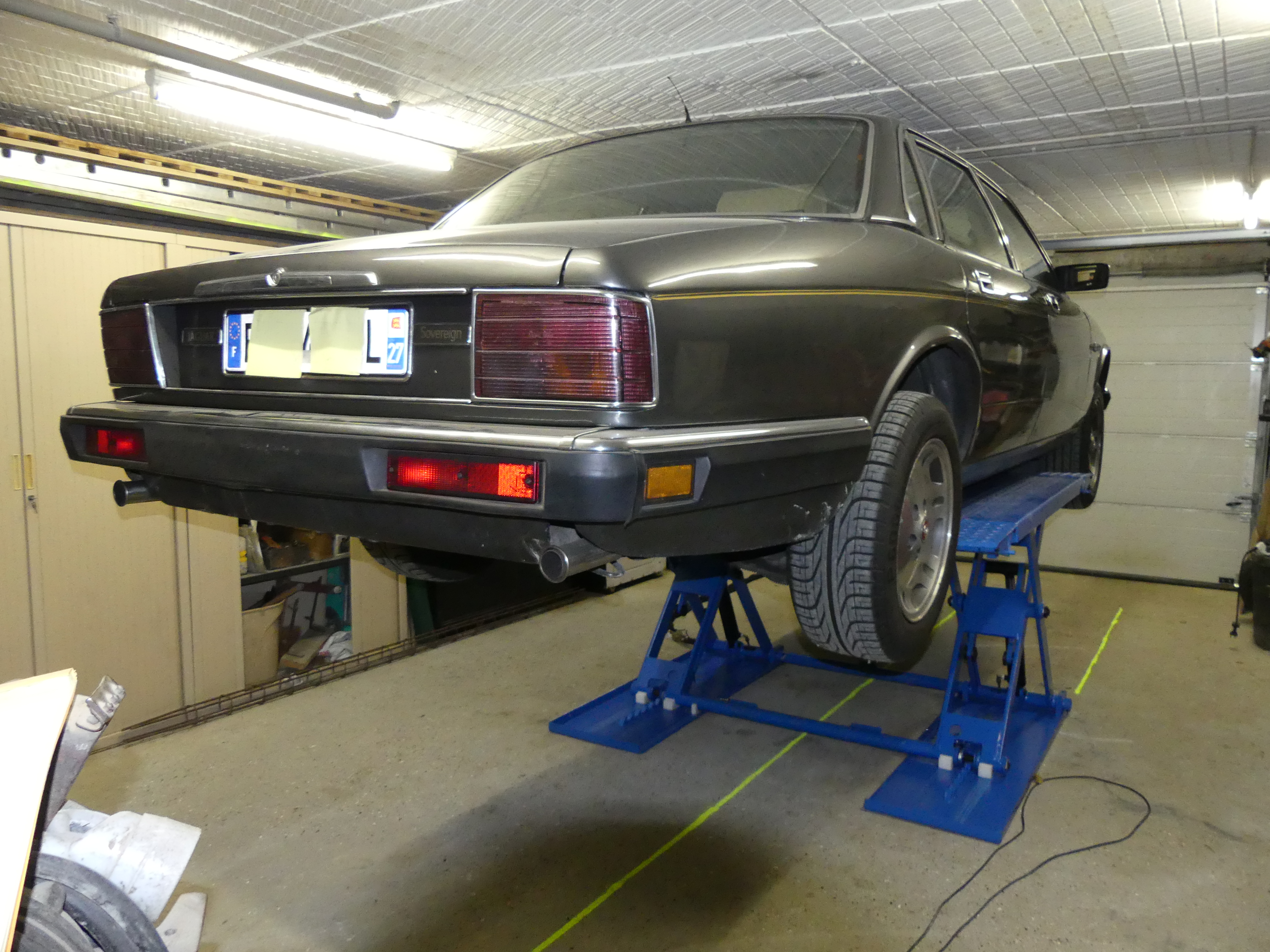

pour les pépés, ça c'est mieux (d'accord, pas le même prix!)Image

ben il y en a à tous les prix, on en trouve, je crois, autour de 1000€ mais ça dépend de pas mal de choses. Moi j'ai voulu du sérieux et costaud (voulais pas de l'option cercueil!). Je l'ai payé 2500€ en 11/2017. C'est un 3T, passage libre au milieu de 85cm sur toute la longueur, verrouillage mécanique au pied de chaque pantographe et déverrouillage électrique (pas d'air comprimé). J'en suis très content. Le seul problème est que le vendeur n'est pas au top sur la réactivité SAV. Bon, il paraît qu'on ne peut pas tout avoir :oops:
