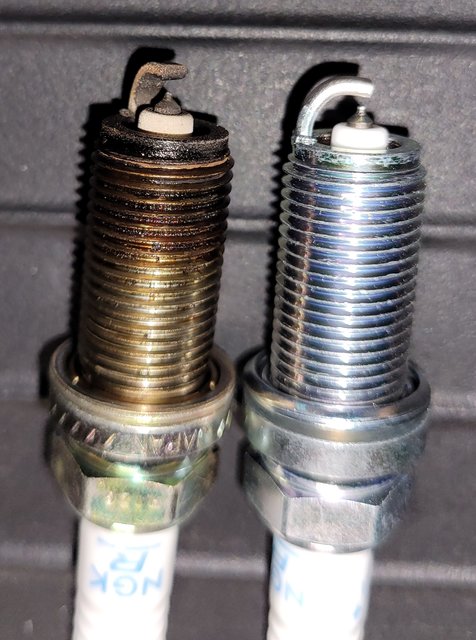

Je vous mets quelques photos de l'état des bougies.

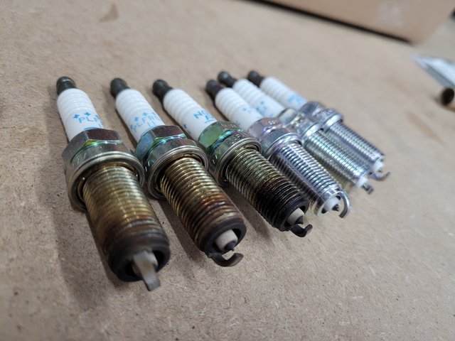

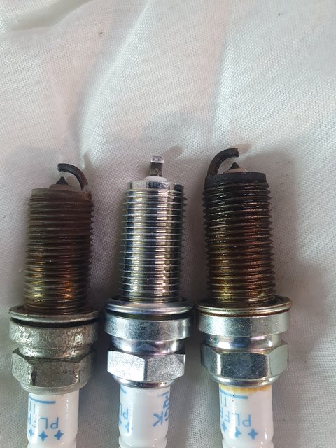

Opération effectuée pour ma part pour le remplacement des 6 bougies à 121000kms après 6h d'intervention. (petit doigt impératif).
J'ai bien suivi le tuto, et je propose de rajouter dans le tuto "de desserrer le collier en aval du filtre à air pour pouvoir mieux reculer le conduit d'admission".
Je vous montre 2 bougies déposées pour constater qu'une est plus sèche que l'autre. Les 3 sèches se trouvaient sur le banc avant et les 3 humides sur le banc arrière.
- Est ce quelqu'un a une petite idée sur la chose
