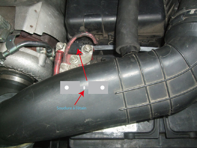

J’ai deja eu le cas sur ce modele , je ne sais pas si toutes sont equipées de ce porte fusible , mais au cas ou ....
Donc j’ai trouvé un porte fusible a droite sous le tableau de bord juste a coté de la console de clim , derriere le plastique verticale juste a coté des pieds, un ou plusieurs fils viennent a ce porte fusible et le fusible etait claqué , une fois remplacé , elle a demarré au quart .
Sinon , il y a un fusible sur la batterie sur la borne plus , un espece de truc carré ou rectangle noir .

@ stef44
Regarde si tu n'as pas un fusible comme ça sur ta batterie. ;-)
