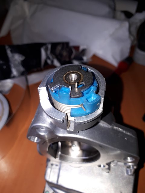

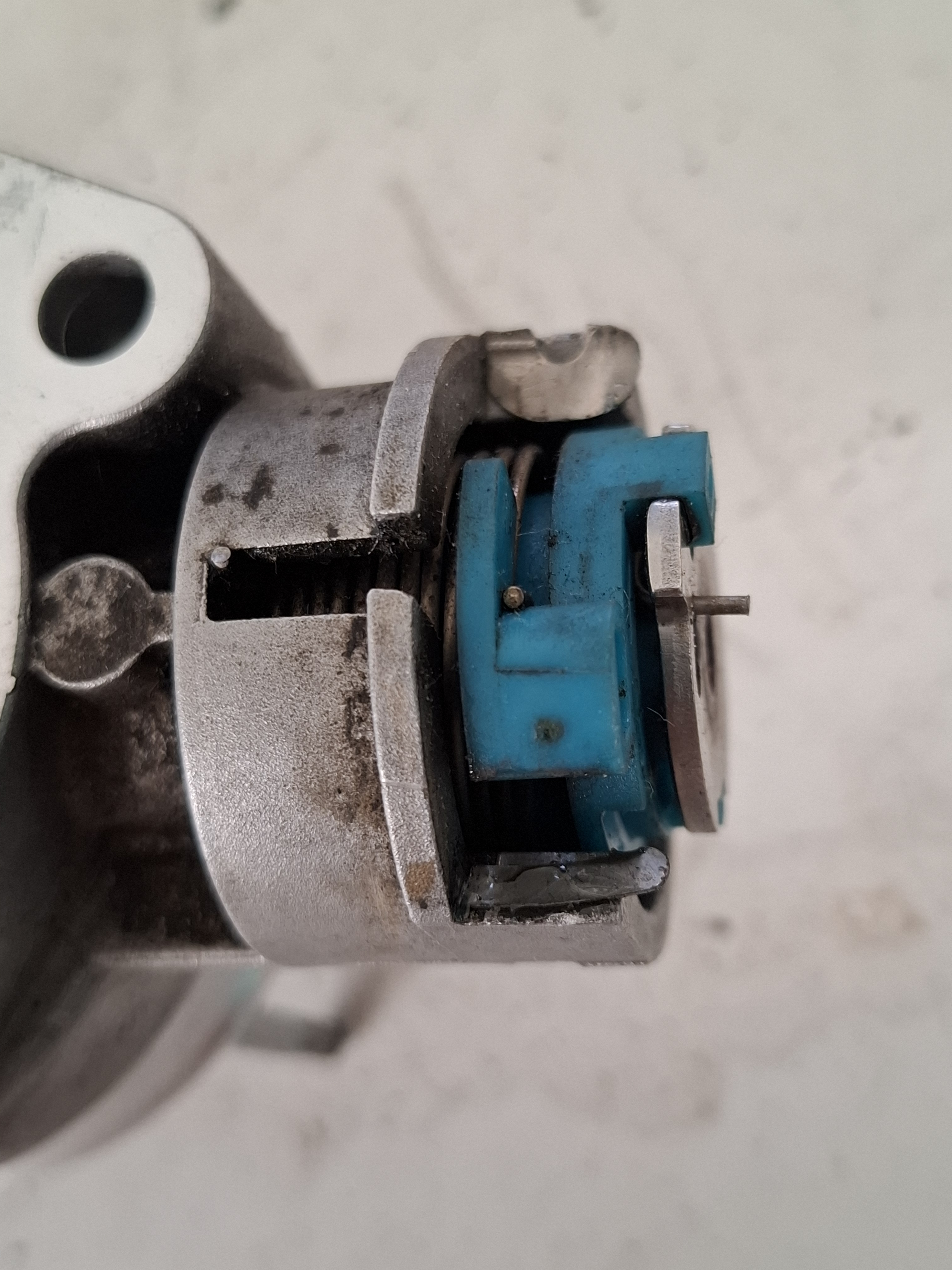

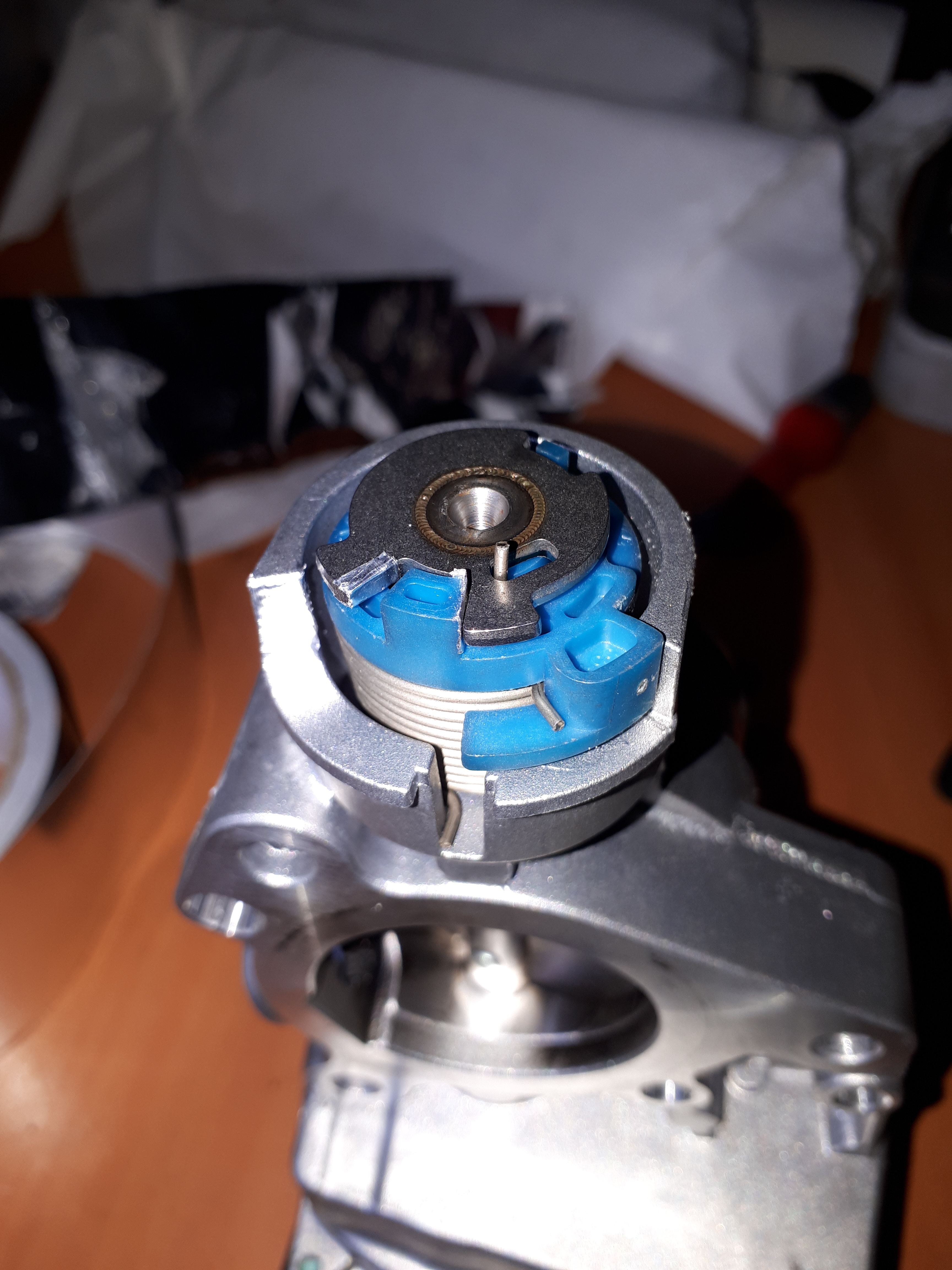

Salut, je vais partager mon expérience sur ce même boîtier.
Suite à celui d'origine qui se mettait en défaut en roulant très régulièrement, j'ai acheté ce modèle avec le corps métallique.
Au début sans réglages mais avec la valise dans la voiture car tout les 5 démarrage mise en mode dégradé.
Au bout d'un ras le bol, je me suis lancé dans "LA" modif à base de scotch alu.
Au début, bêtement comme sur la photo plus haut dans les commentaires, mais les problèmes restaient les mêmes.
Alors j'ai pris mon cerveau, la valise et l'ancien boîtier. À la mise de la carte dans la voiture, le calculateur fait faire au boîtier une mise à zéro avec ouverture et fermeture du papillon. J'ai pu relever les valeurs angulaires du boîtier d'origine.
Il ne me restait plus qu'à mettre les mêmes valeurs sur le nouveau boîtier, et au niveau où ça changeait les valeurs....
Voilà, depuis maintenant plus de 4 mois, aucun soucis.

Message par Jordan400 » 13 avr. 2025 10:04
Bonjour a tous, comme beaucoup de modèles avec ce moteur boitier papillon HS. J ai pris un modèle vdo meral de provenance Mégane. Défaut D413 sur l apprentissage boitier papillon, solutionné en collant deux morceaux de metal très fins sur chaque butée (provenance l ancien joint de pompe a eau), et plus de défaut! Le cd de reprog est introuvable.
