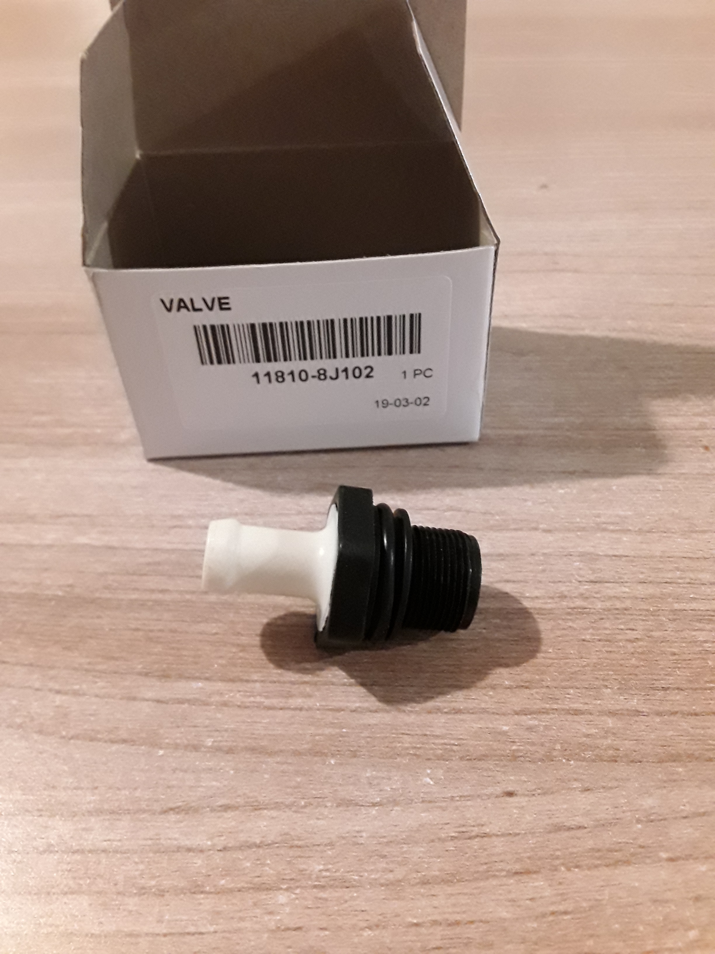

Message par mathieu63 » 14 mars 2019 07:50
Bonjour à tous J ai reçu la valve hier c est vraiment t tout petit et léger ça vaut vraiment pas plus de 15 balle...
C est juste un clapet en plastoc...
Message par Jean-Louis » 14 mars 2019 08:19
Fait une photo du vieux coupé en deux pour voir enfin si tu as le temps

Message par Gils » 14 mars 2019 22:04
mathieu63 a écrit :
14 mars 2019 07:50
Salut tout le monde.
Comme vous, je pense aussi que cette valve peut être nettoyée, mais "si" à prix abordable, autant la changer.
@Mathieu,
Peux-tu nous dire le prix et donner le lien où tu l'as acheté ? je pourrais ainsi comparer. Merci ;-)
