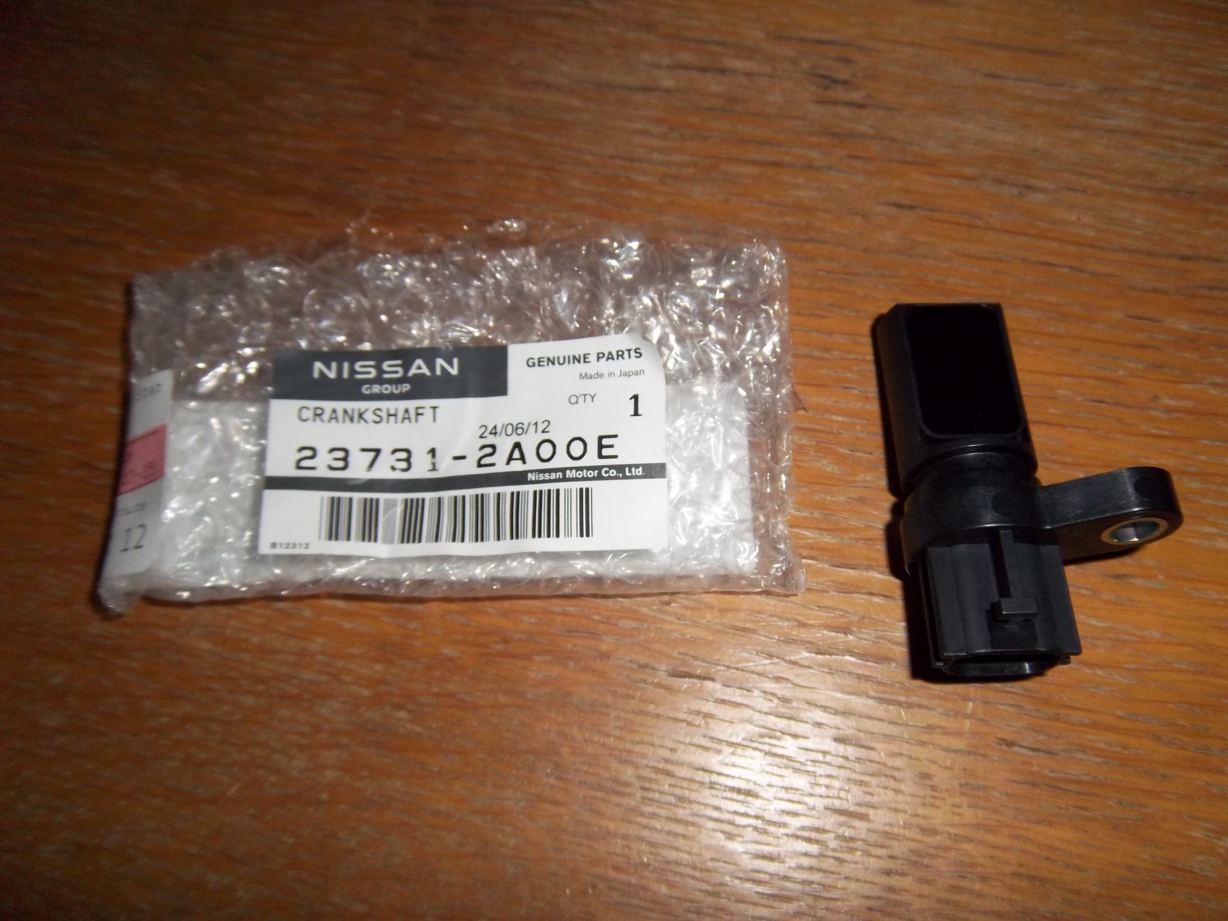

Ca ressemble à ça (photo qui m'a permis de trouver la pièce chez le concessionnaire) :
Messages : 1882
Message par EAime » 04 juil. 2025 21:38
Voilà la bébête !!!
Messages : 1882
Message par EAime » 08 juil. 2025 17:54
Capteur installé dimanche soir, et j'ai retrouvé un vaisseau tournant rond !!!!! 👍👍👍👍
