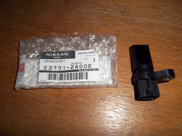

Très intéressé svp pour avoir les caractéristiques de l'engin quand vous l'aurez en main Gils et EAime : photo pour voir la disposition et le connecteur, cotes des fixations, cotes du "doigt" pour passer dans le trou et entre plan d'appui et bout du capteur (=là où passe la cible), etc. :sante:
Je suis 99,99% sûr qu'avec ça on pourra trouver une référence compatible. Quitte à ce que ça ne soit pas en Europe, ce moteur est hyper-répandu dans les pays où l'essence est moins chère que le Coca :drink:

Ca ressemble à ça (photo qui m'a permis de trouver la pièce chez le concessionnaire) :
Messages : 1800
Message par EAime » 04 juil. 2025 21:38
Voilà la bébête !!!

Capteur installé dimanche soir, et j'ai retrouvé un vaisseau tournant rond !!!!! 👍👍👍👍
