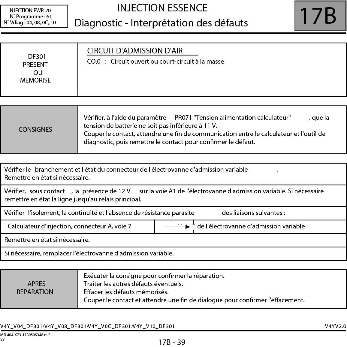

autre défaut: DF301 circuit d'alimentation d'air.
Ce défaut correspond à quoi sur le V4Y, car il n'est pas recensé dans le MR? Une idée. Merci

Message par grez » 10 févr. 2018 14:57
Bonjour 800dr,
Regarde ici: viewtopic.php?t=10243

Message par 800dr » 10 févr. 2018 16:49
HA merci grez :jap:
Apparemment tu as une version différente du MR, sur le mien cette page correspond à l'injection du 2.0T!!!!!
Bon bah j'y retourne, je vais jeter un coup d’œil à l'admission variable

Message par 800dr » 11 févr. 2018 13:29
voilà le verdict: electro vanne HS.
Merci Grez pour la fiche diag :clap: :clap:
y' a plus qu'a en trouver une d'occase: la ref 7701069830 ou 149302A000. Si quelqu'un a ça dans son garage?
La ref NISSAN: K5T46673
Modifié en dernier par 800dr le 11 févr. 2018 14:35, modifié 1 fois.
