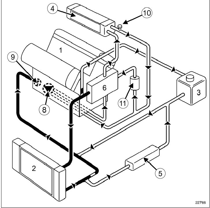

Message par Jean-Louis » 21 avr. 2019 08:42
Pour répondre à EAIM indique s la durite sur ce schéma.
Mendigot
Messages : 388
Enregistré le : 03 sept. 2011
Localisation : Luxembourg
Véhicule : 3.5 L Initiale Phase2 2009 GPL
Message par Mendigot » 21 avr. 2019 09:16
je dirais que c'est la durite qui va de 6 au 2 si tant est que le 3 est le vase
Aujourd'hui je ne fais rien et si je n'ai pas fini, je continue demain.
Message par Jean-Louis » 21 avr. 2019 09:55
C'est donc sur le retour radiateur et le rep 3 est bien le 3 est bien le vase.

Message par EAime » 23 avr. 2019 21:09
Celle-ci ?
Mendigot
Messages : 388
Message par Mendigot » 24 avr. 2019 16:17
oui exactement
