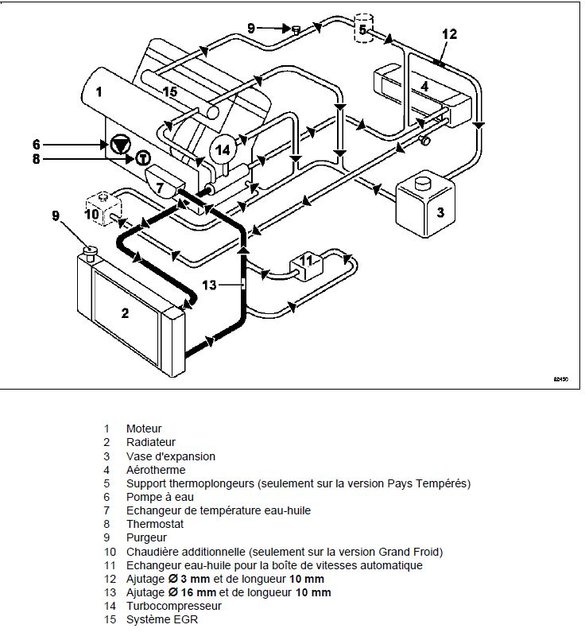

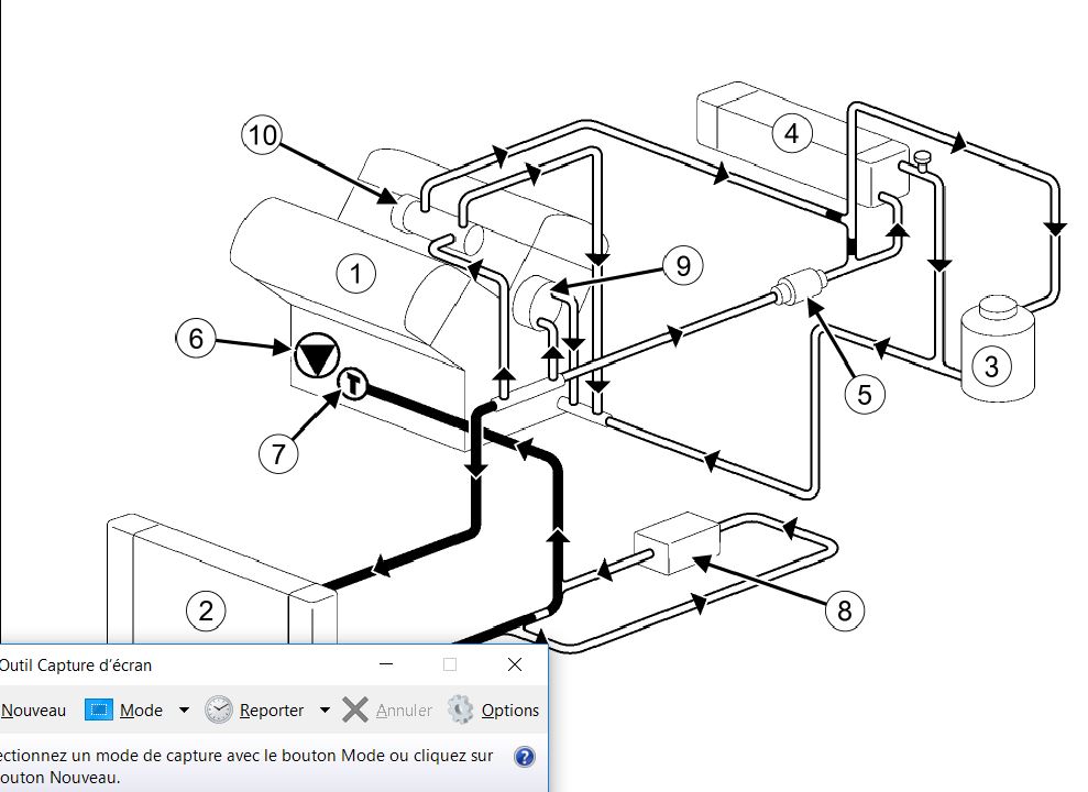

Ou se trouve le carlostat sur le 3.0 je n' arrive pas a le situé merci
Si photo sa serait bien
Cdlt
Message par Jean-Louis » 10 déc. 2018 10:36
Ca te donne déjà une idée de sa situation repère 7, je vais regarder si j'ai autre chose.

Message par Brun77 » 10 déc. 2018 10:39

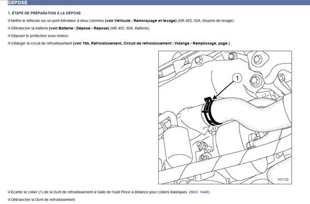

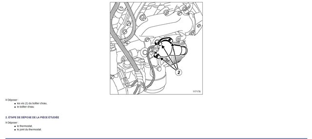

Merci Jean Louis je ai failli démonte a droite ou la grosse durite va au radiateur
Je sais où il est sur le 3.5 puisque je avais fille mon astuce de tige filetée
Message par Brun77 » 10 déc. 2018 11:13
Merci Jean Louis je l' ai vu mais une vraie galère a enlevé le ventilo devant
Et comme je ai pas de pont pour le avoir par en dessous
Je suis dans la merde
