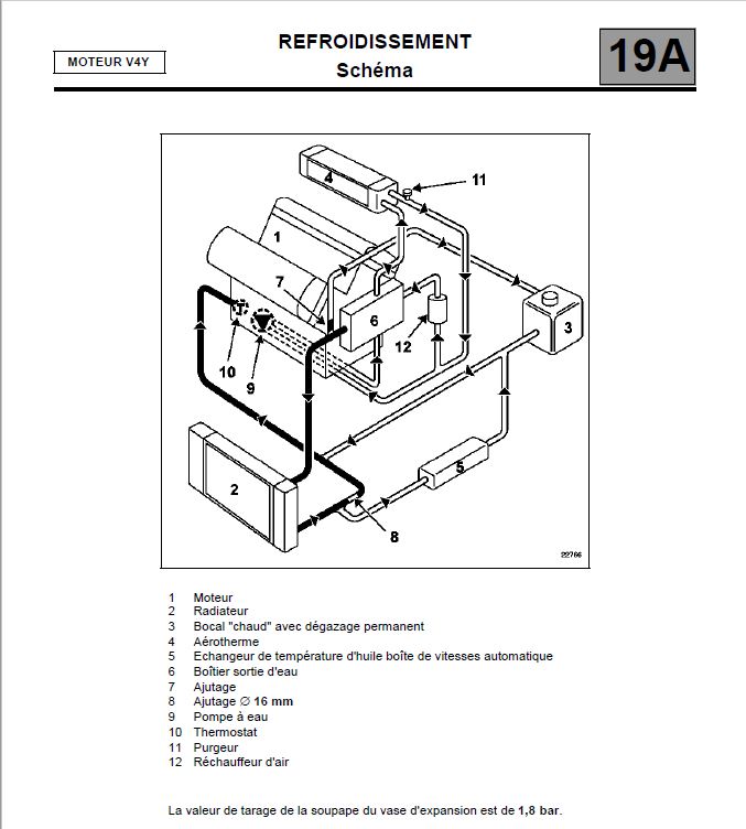

C'est bien 1.8 bars pour le v4y, pas pour le 3.0L.

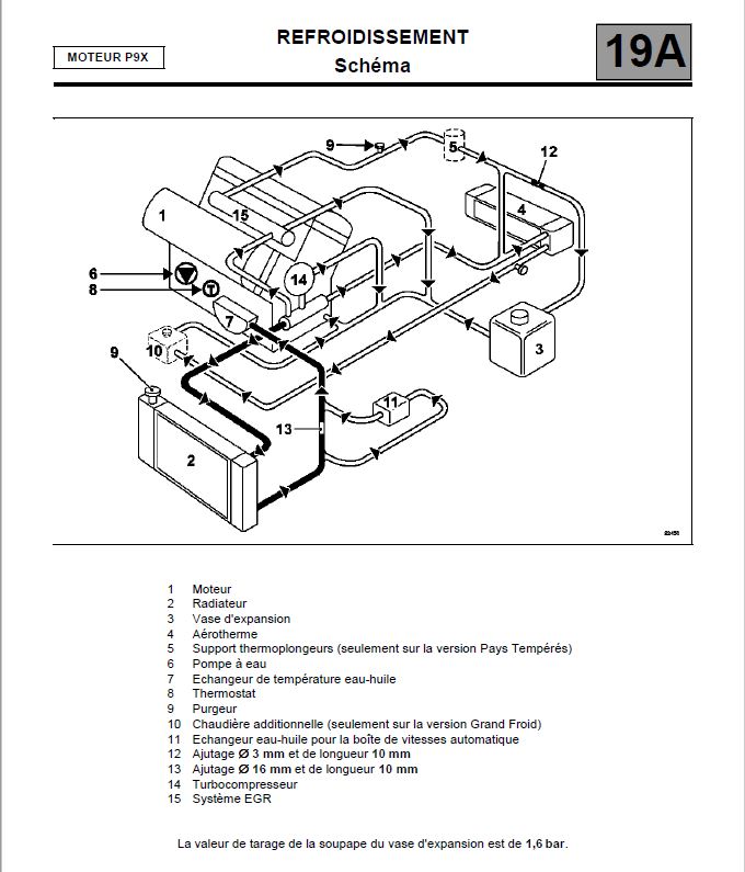

1,6 bar pour le P9X,1,6 bar pour le P9X,
ok direction renault change de bouchon pour commencer ta voiture va dégazer et arrête de rouler sans le bon bouchon tu va tout péter

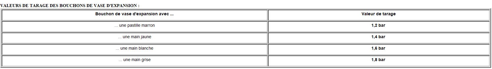

Je viens d avoir Renault de Coulommiers c est un bouchon avec main blanche par contre c est disponible au bout de 72h

Bon je te explique j' ai été a la casse pour prendre les relais se sont les mêmes j ai change les 3 relais de devant ensuite j' ai mis la climatisation et les ventilateurs se sont enclenché alors que je en avais que 1 seul ensuite chez Renault il me dit que c est un bouchon main blanche je lui dis d attendre et de me dire a quoi correspond ses 2 bouchon et là il me dit c est se que il faut pour ma voiture donc je le met j' ai roule 30km et le niveau est reste en dessous du maxi le niveau est descendu je pense que le dégage a du se faire j' attend a froid pour faire mon niveau et je pense que tout est rentre dans l' ordre j avais surement 2 souci je donnerai des news dans ma semaine :copain:

c'est main blanche que tu as mis alors ?
Message par Jean-Louis » 09 janv. 2019 17:33
c'est main blanche que tu as mis comme ma doc 1.6 bars bon ben mon tableau couleurs est faux?
Celui là est bon c'est le principal et je vais supprimer le tableau des couleurs
