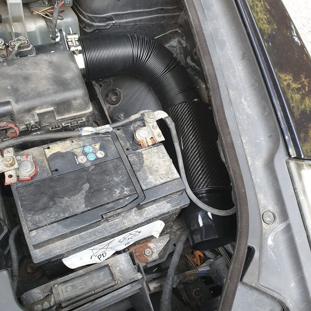

Allez un ptit up puisque la belle à maintenant son kit d'admission dynamique
Je cherche par contre désespérement des injecteurs gros débit en vue d'une reprog stage 1 + e85 :'(

Salut Veska,
Très bel achat
Quel modèle d'admission dynamique as tu pris ? Car j'y pense pour la mienne...
En revanche, pour la reprog E85 et stage 1, pas besoin de changer les injecteurs.
Je connais un garage pas loin de chez moi qui la réalise avec les injecteurs d'origine .

Alors pour le kit j'ai pris adaptateur 76mm car mon debimetre finissait en carré et non en rond , pour le kit en lui même j'ai trouvé sur ebay

Comment as-tu fait pour retirer l'ensemble du filtre à air ?
J'en ai bavé, rien que pour changer le filtre, fin juin.
Merci !

J'en ch*e à chaque fois aussi
perso je déclipse la boîte à fusible et je la pousse au max vers le moteur, j'ai dû virer un collier de maintien du faisceau en-dessous il me semble. Dans la bonne position et en bourrinant un peu, ça passe.

Salut
Tentant pour moi aussi, mais très bruyant à l'accélération
J'ai essayé un V6 équipé du filtre cornet Green...
C'est l’excès de bruit qui me retient

Bah déjà j'ai viré toute la partie qui va de la calandre a la boite à air, ensuite j'ai retiré en retirant le débitmètre avec ^^ après bah faut pousser un peu la boite à fusible et forcer et c'est good ^^

Bah écoute je trouve honnêtement ça va encore je m'attendais à pire ^^

Je vous fait un retour après longue utilisation de ce kit d'admission dynamique clairement pas cher mais au final le filtre est trop petit pour le moteur je pense et je doute de la qualité.
Du coup pour ne pas prendre de risque je l'ai remplacé par un filtre k&n rg1001rd et me suis servi du flexible du kit de l'admission directe pour venir prendre de l'air frais direct depuis la calandre et bien y a pas photo ! Meilleures reprises et une sonorité bcp plus équivoque qu'avec le kit admission dynamique, là au moins on entend le moteur respirer
Je reviendrai vers vous dans qql semaines puisque la vel satis va subir une reprog e85 + stage 1
