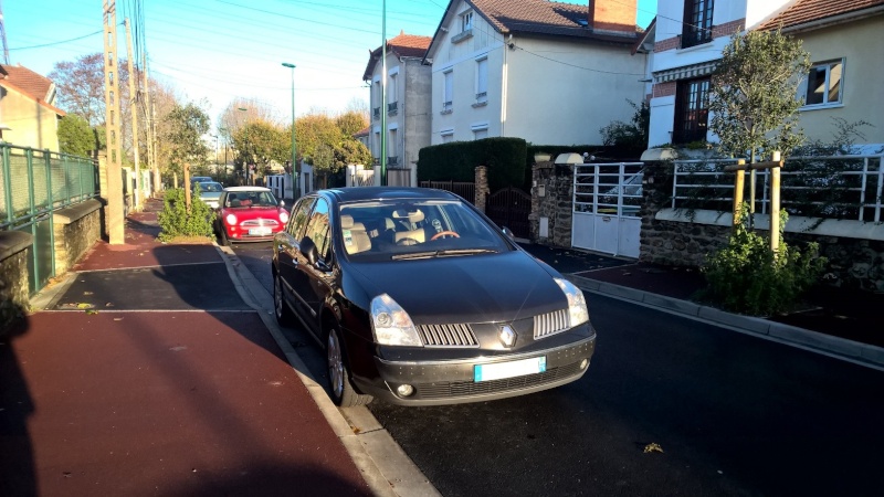

Quelques photos de la bête :

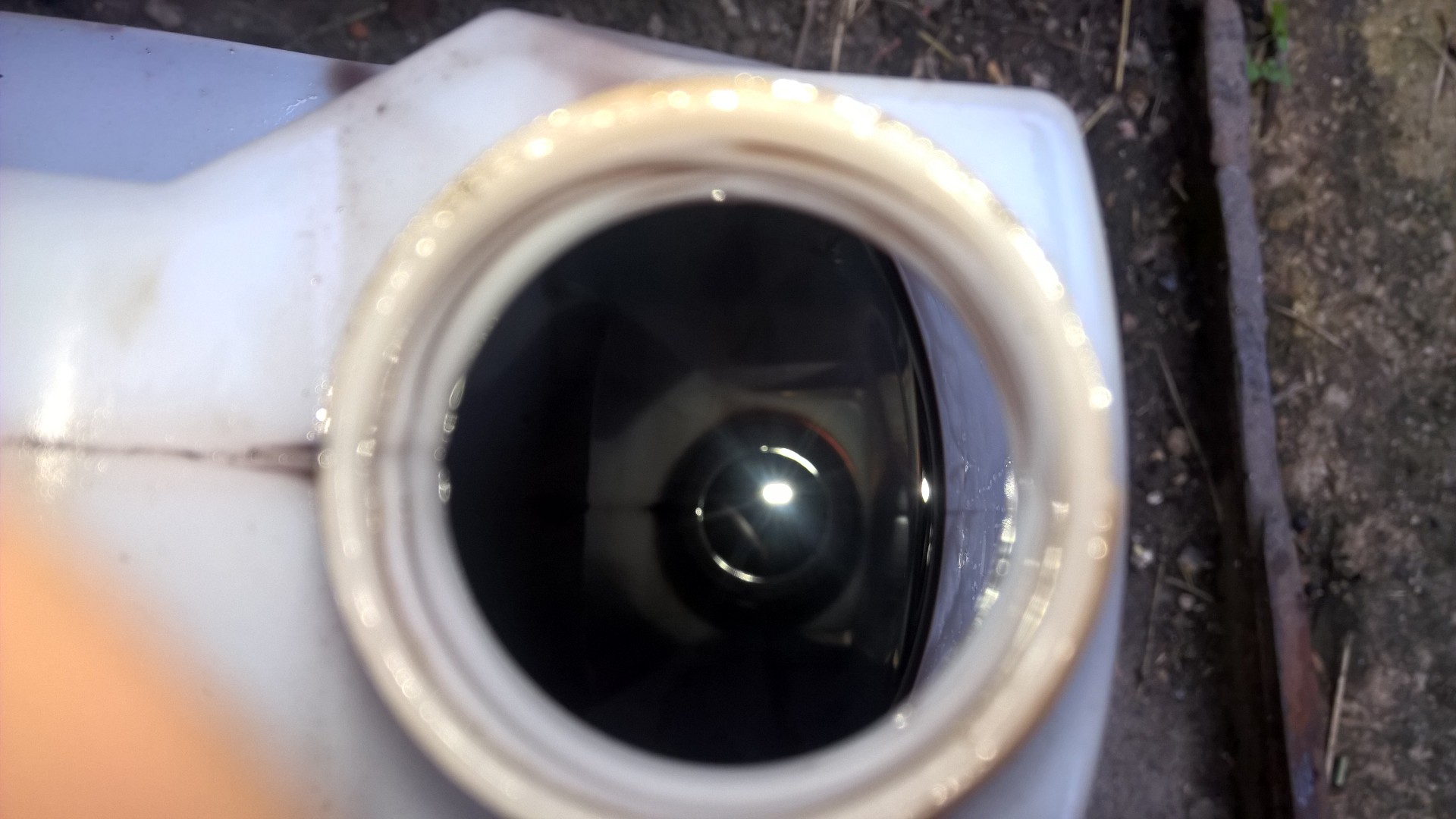

me voici de retour après un long silence qui correspond à l'hibernation de mon auto. La boite se faisant capricieuse et manquant de temps pour m'en occuper, je l'ai laissé dormir. Elle est juste sortie pour l'occasion du losange passion à Monthléry où elle a participé à une thématique "1975-2010 35 ans de haut de gamme Renault"

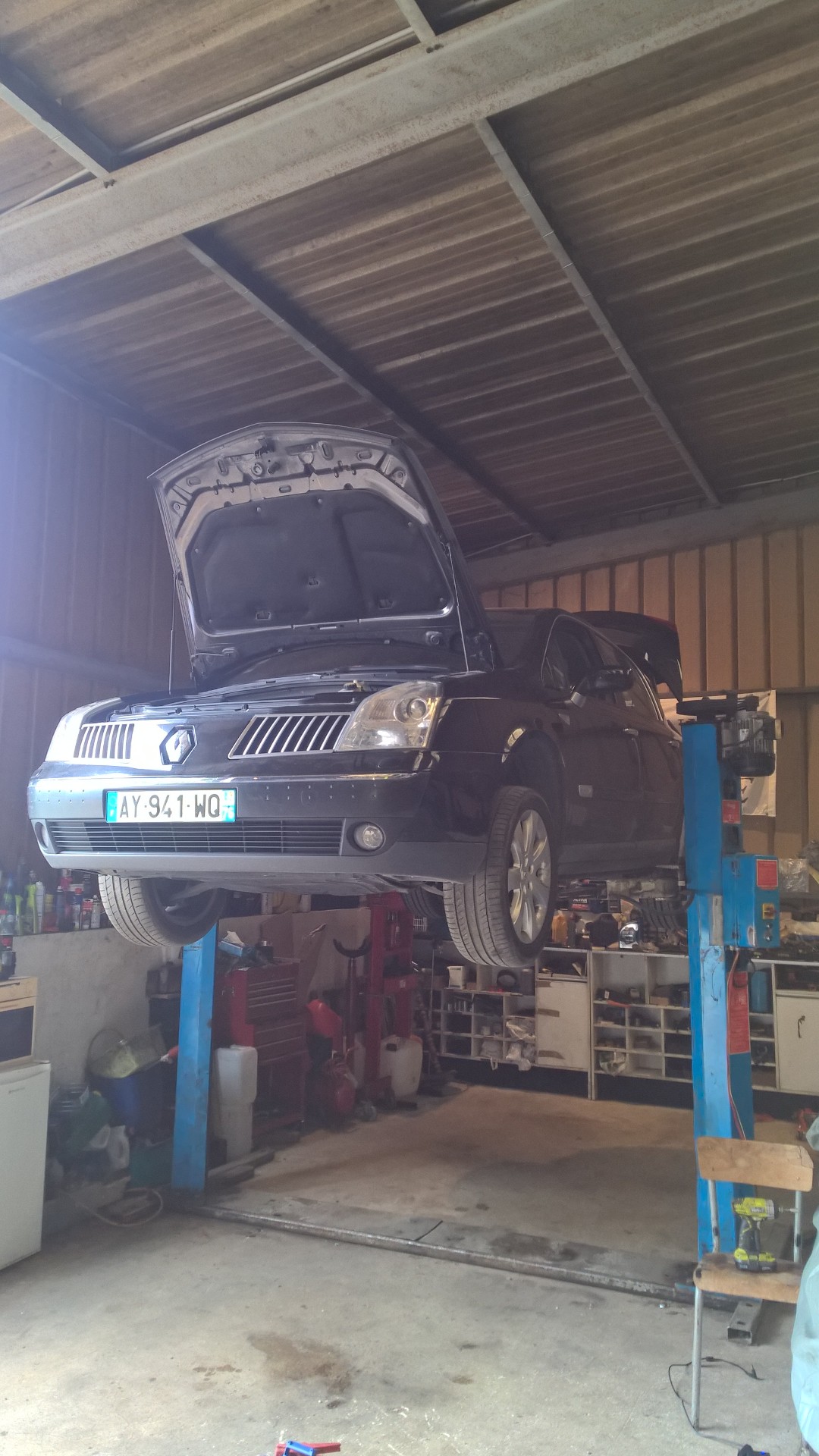

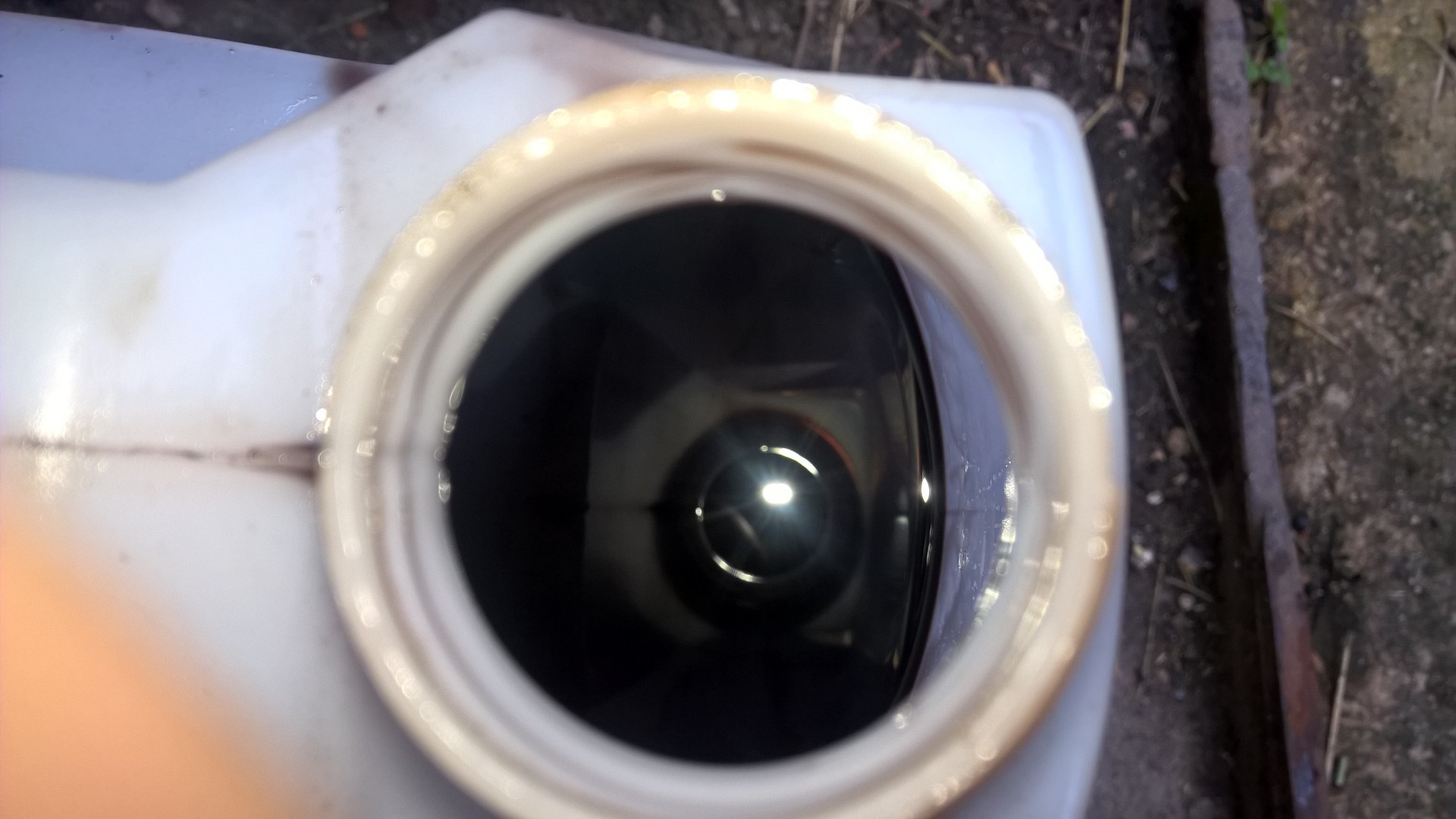

Et puis début août, j'ai trouvé le temps de m'en occuper, petite vidange de boîte.
On met l'auto sur le pont
L'huile vidangée, il y avait un besoin évident
Du coup je l'ai prise pour aller en Normandie
Rencontre impromptue avec une de ses aïeules
J'en suis à 1000 km depuis la vidange plus de pb de boîte, je vais la revidanger à mon retour de vacances

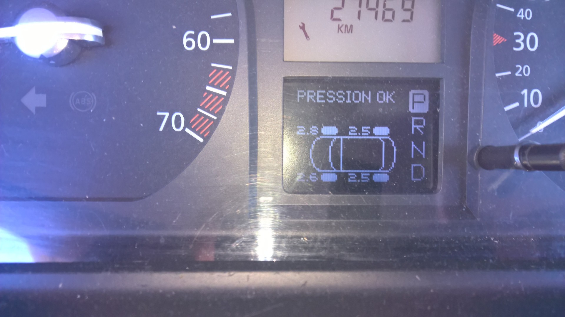

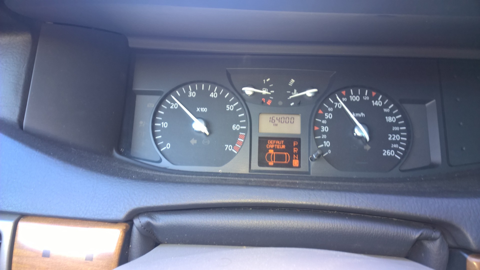

L'ordinateur me disait parfois "boite automatique défaillante consulter un représentant Renault" et la boite se mettait en sécurité, il suffisait de la couper, d'enlever la carte (sinon le freins à mains se mettait aussi en défaut) , de la fermer, la rouvrir et c'était réglé.
Il me reste parfois des accoups à froid quand je passe de P à D mais j'ai remarqué qu'ils étaient moindres si je passe par N.
Il faut aussi que je change ma biellette GMP qui est complètement nase, je viens de la recevoir, je ferai ça samedi une fois rentré sur Paris.
Hier, j'ai résolu un autre souci
avant
après
Un agent Renault ici à bien voulu sortir sa valise et l'outil pour reparamétrer les capteurs de pression :cool:

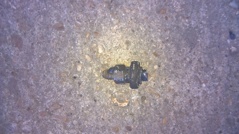

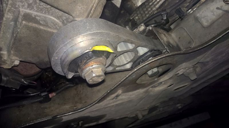

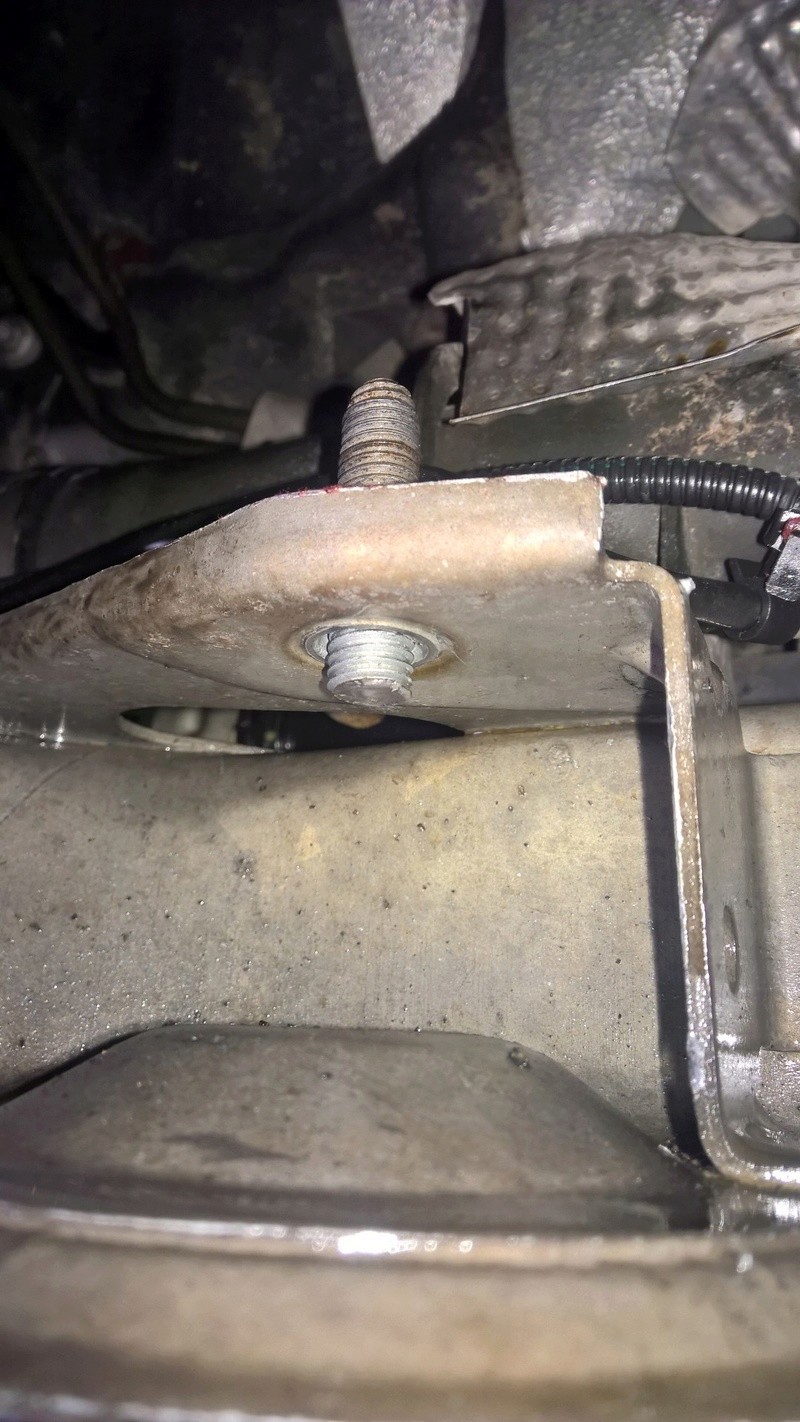

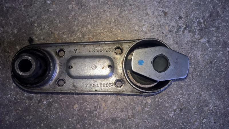

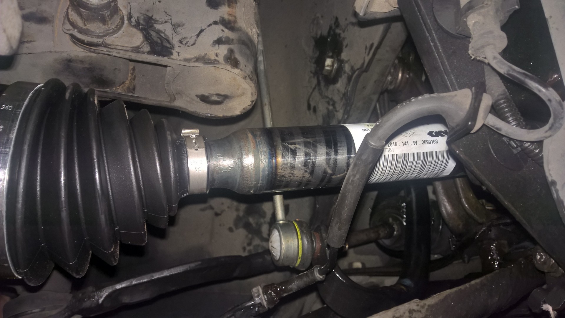

Lors des kilomètres parcourus pendant mon séjour normand, j'ai pu constaté des vibrations au démarrage et à l'accélération.
Une fois rentré, j'ai mis l'auto sur le pont et j'ai vite trouvé la responsable.
Donc, une commande chez O... plus tard, je me lance dans le remplacement mais là ça se gâte
Avec mon frère on a tout tenté, contre-écrou, souder un écrou rien y faisait.
Mon frère a donc pris les grands moyens
Une fois ce problème réglé
Le problème c'est qu'il y a eu des dégâts collatéraux, le soufflet coté boîte du cardan avd a explosé, comme le roulement était aussi fatigué, j'ai pris l'option de l'échange standard

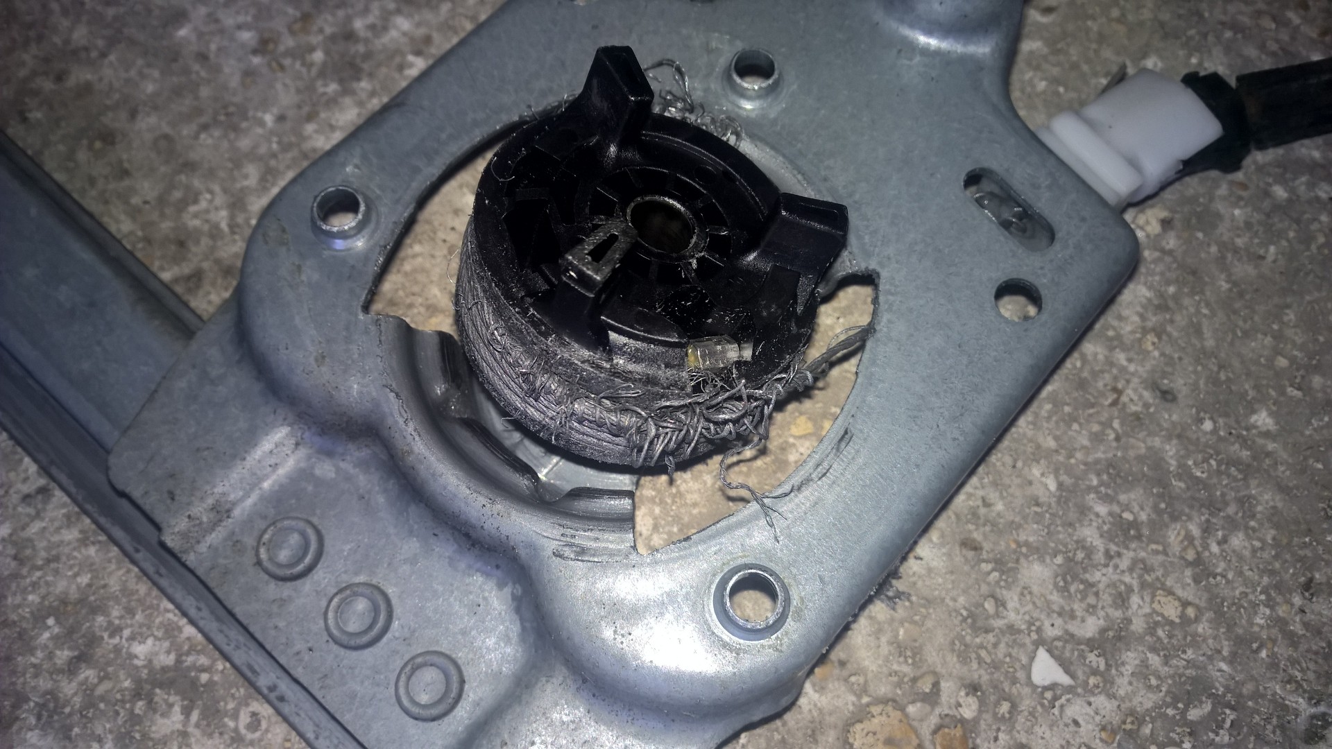

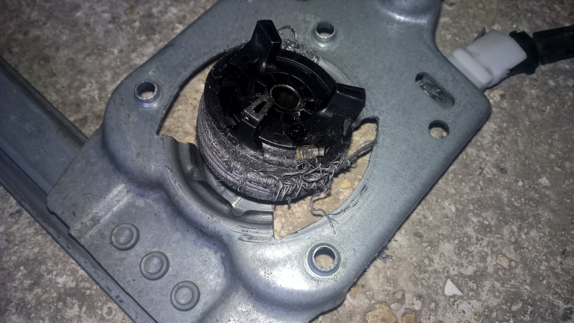

Par ailleurs, à chaque arrêt péage un mauvais bruit venait de la vitre avg, j'ai réglé le problème cet après midi, il était temps
