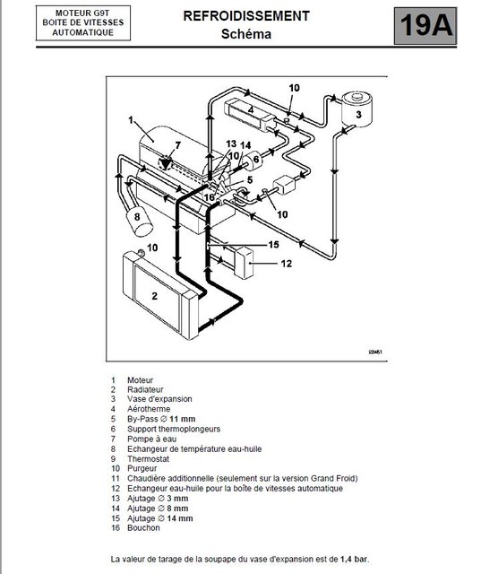

Mon niveau de LDR est en baisse. Cela se passe par vague on dirait.
J'ai démonté le cache moteur, et j'ai un écoulement du côté passager.Je ne comprends pas.
Est ce la pompe à eau? elle a été changé il y a 50 000 kilomètres?
Une durite fissurée?
Qui a le schéma pour que je regarde les durites?

Salut
démonte ta roue avant droite, déclipse le pare-boue et regarde vers le haut tu verras ta pompe à eau
La poulie à 3 écrous en haut / repère 6

Je te remercie pour les clichés.
C'est super . je vais regarder ce soir...

Voilà pour boite auto mais un seul sujet suffit :
