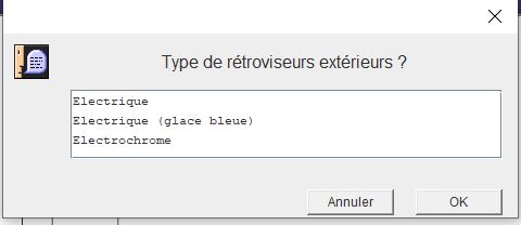

Message par Jean-Louis » 04 janv. 2019 09:39
Attention au type de miroir
