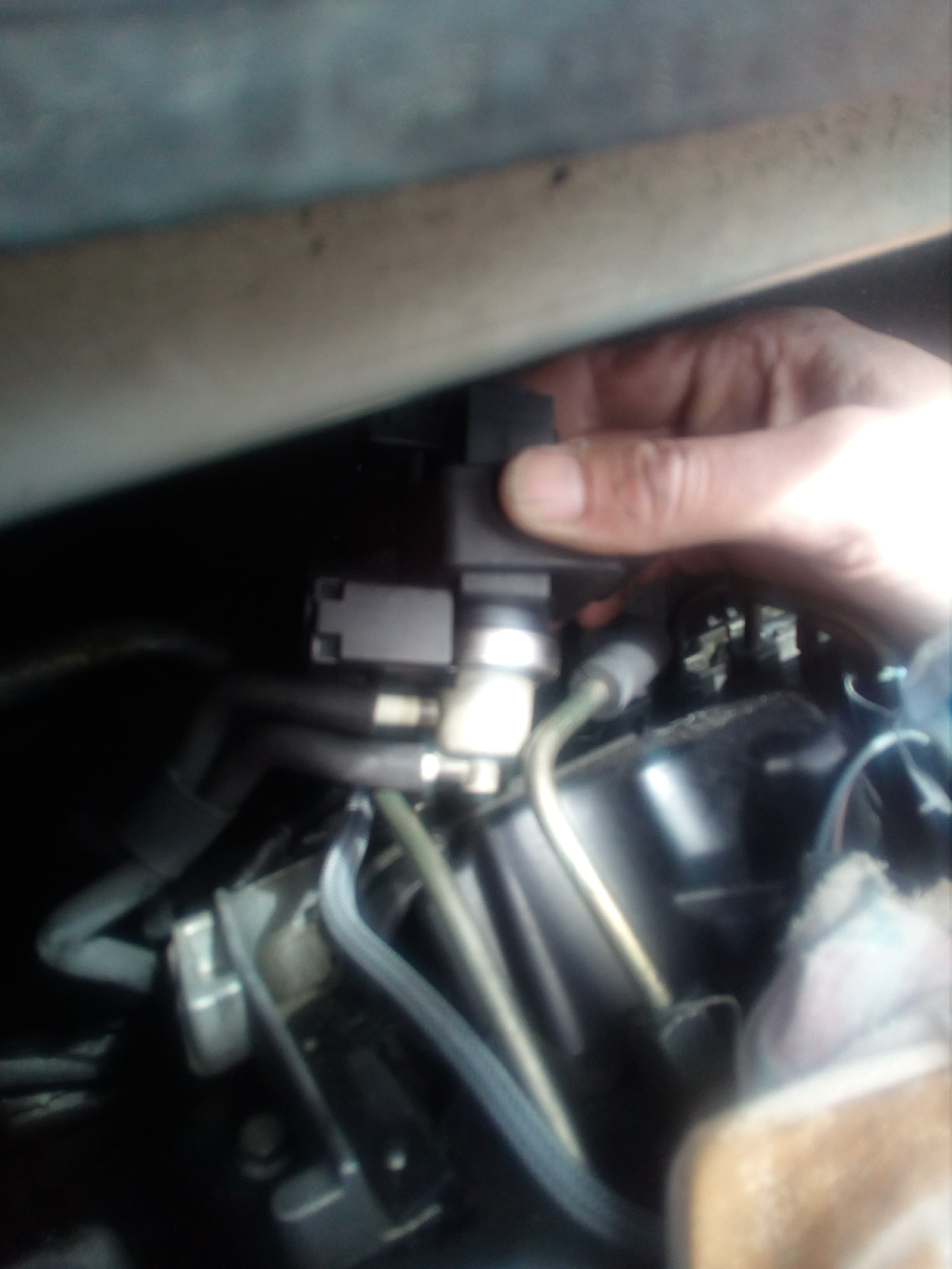

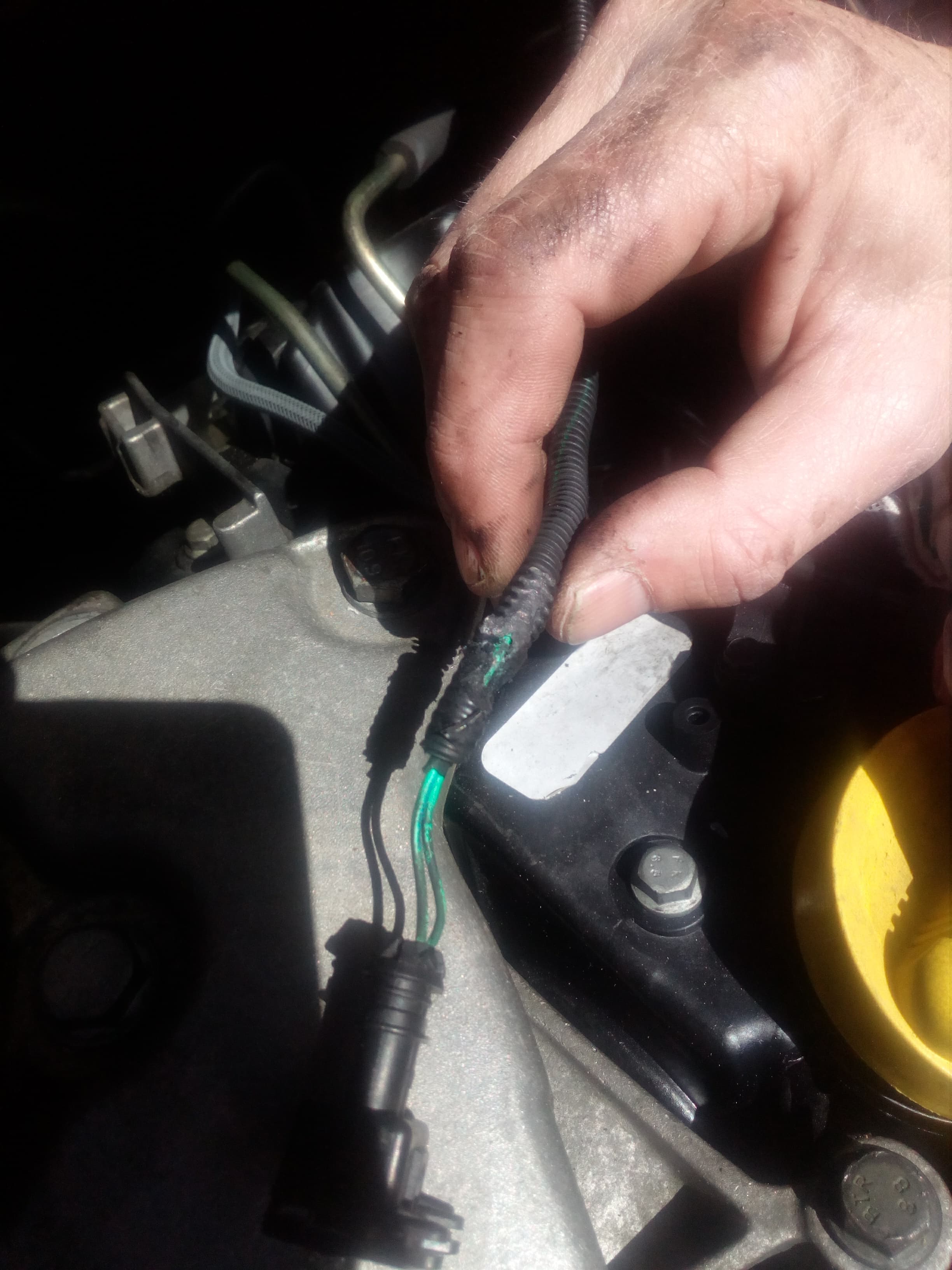

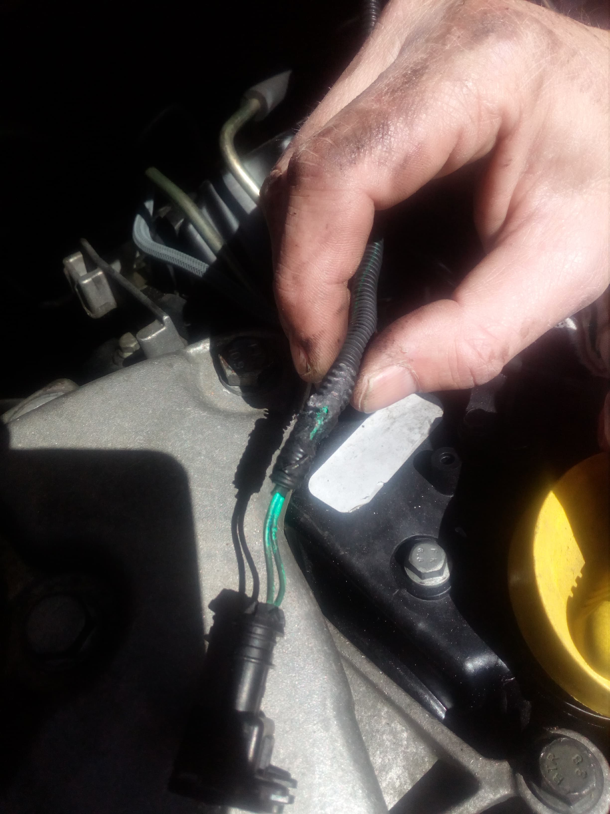

bon se matin passage a la valise et là aucun codes Défaut :evil: donc là ont cherche a droite et a gauche et ont décide de regarder du coté du turbo et plus encore du coté des durites qui vont du turbo a l’électrovanne du turbo et là elle et plus sur sont point d'encrage elle était tomber
et là ont voit qu'un des fils a fondu
donc ont a pensait que l’électrovanne devait bougé et que le fils fondu devait touché une pièces en acier et qui devait mètre la voiture en mode dégradé enfin plus de message et plus de mode dégradé :clap:
