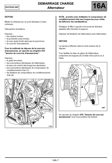

Qui pourrait me dire trouve trouve l'alternateur sur ma velsatis 2.2L de 2002.
il est Hs,JE vais essayé de changer les charbons en espérant que la panne se trouve ici

Je suis allez chez RENAULT hier,il ont trouver direct la panne surtout ke la batterie a 6 mois et le prix aussi 650 euros ,donc je voudrais le démonter moi-meme ,mais je ne sait pas le trouver ,un ami m'a dit de changer les charbons ,mais il faut ke je le démonte,si vous avez une photo pour me montrer l'endroit je serais content .merci
Bonne soirée a vous.

Message par grez » 01 nov. 2017 22:00
Bonjour fifi fifi22

Message par fifi fifi22 » 02 nov. 2017 15:46
Merci beaucoup c'est très sympa

Message par Jean-Louis » 02 nov. 2017 18:05
J'ai oublié de te répondre mais bon courage pour changer les balais car les connexions sont noyés dans la résine sur les régulateurs d'aujourd'hui si mes souvenirs sont bons et dans ce cas faut destroyer la résine changer les balais remettre de la résine ou alors changer le régulateur.
