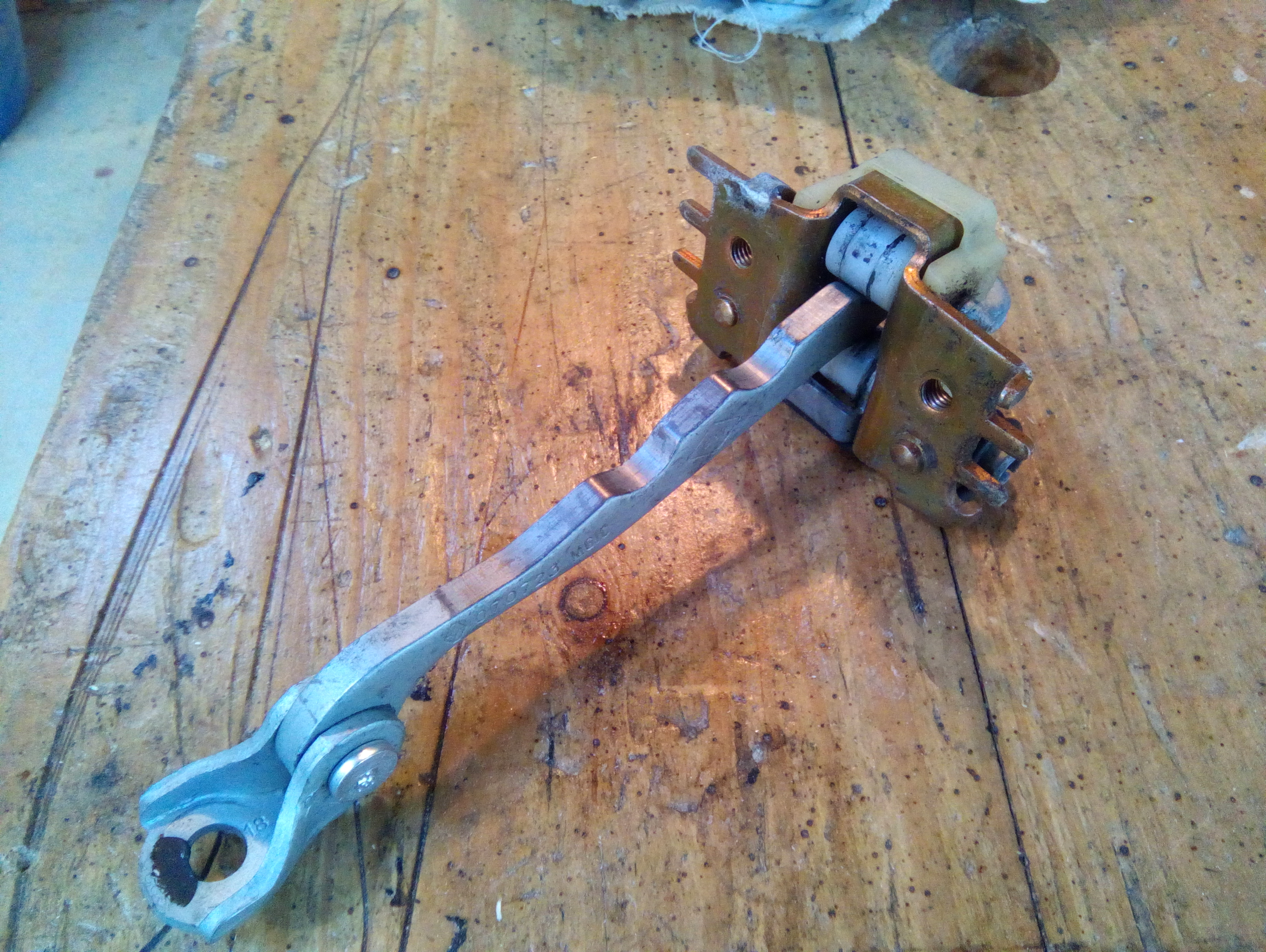

Message par 800dr » 12 mars 2014 18:20
jj-34 a écrit :Si tu remets les deux photos qui manquent je pourrais les rajouter au tuto.
ça n'arrive pas vite, mais sûrement.... cliquer sur les images pour agrandir.
alors là, la photo de l'ensemble remonté avec 3 semaines de service:
Et là , la photo bloc tirant de porte avec le nouveau galet:
ATTENTION: avant de changer le galet, il ne doit plus être sous contrainte du ressort: soit on tourne le tirant d'un quart de tour pour le mettre à plat ( flèche rouge), soit on positionne le tirant pour que le galet fasse face aux parties creuses.
Personnellement j'avais maintenu le bloc dans un étau par sécurité.
Pour changer le galet, il faut d'abord relever l'ergot de blocage ( flèche verte ) avec une pince puis pousser l'axe selon la flèche bleue.
Remontage en sens inverse (ne pas oublier le cache en plastique) puis retordre l'ergot de blocage.

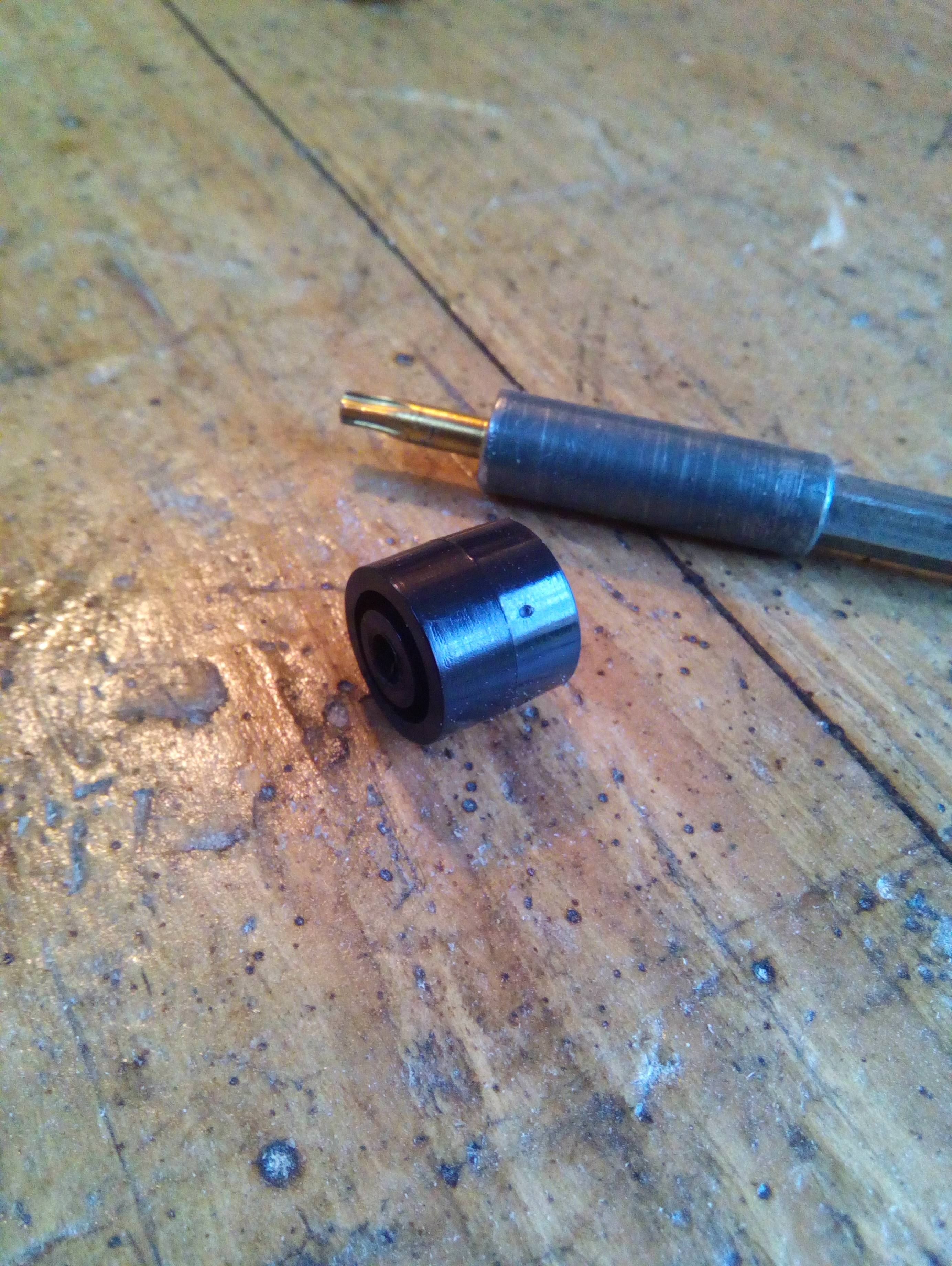

les galets en laiton, c'est fabrication maison: un barreau de laiton récupéré au boulot un coup de scie et un coup de perceuse:
la hauteur doit être à 14mm et le diamètre interne entre 5,3 et 5,5 mm.

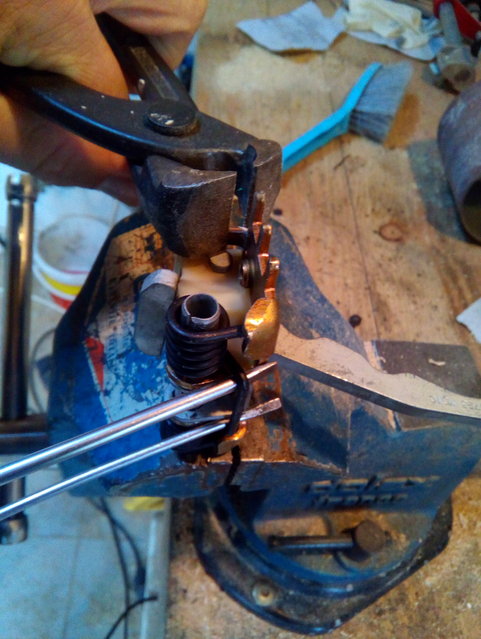

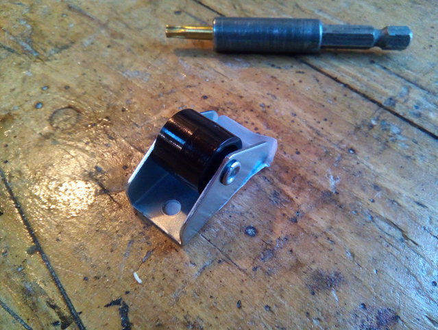

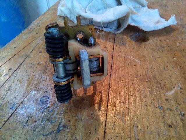

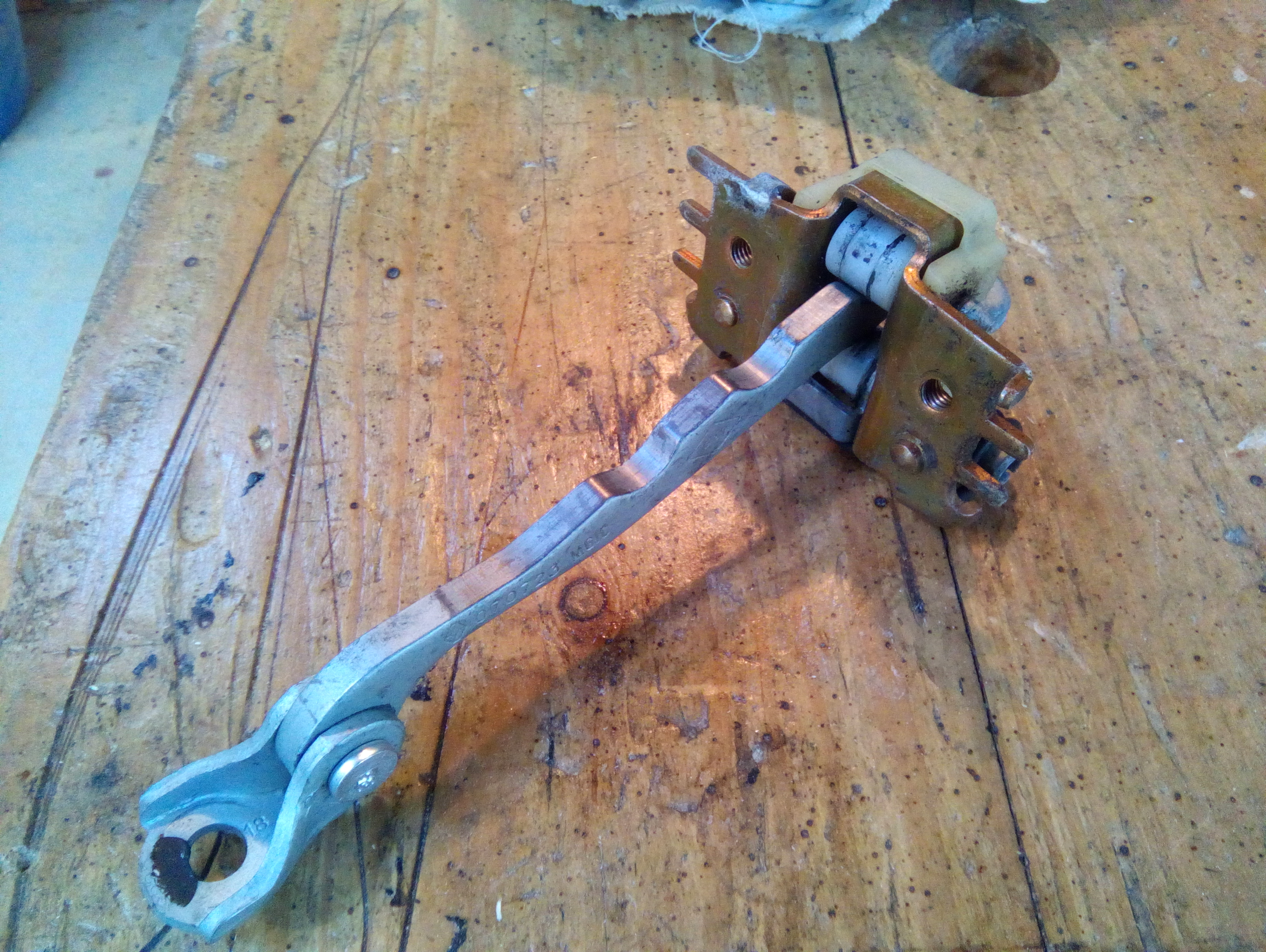

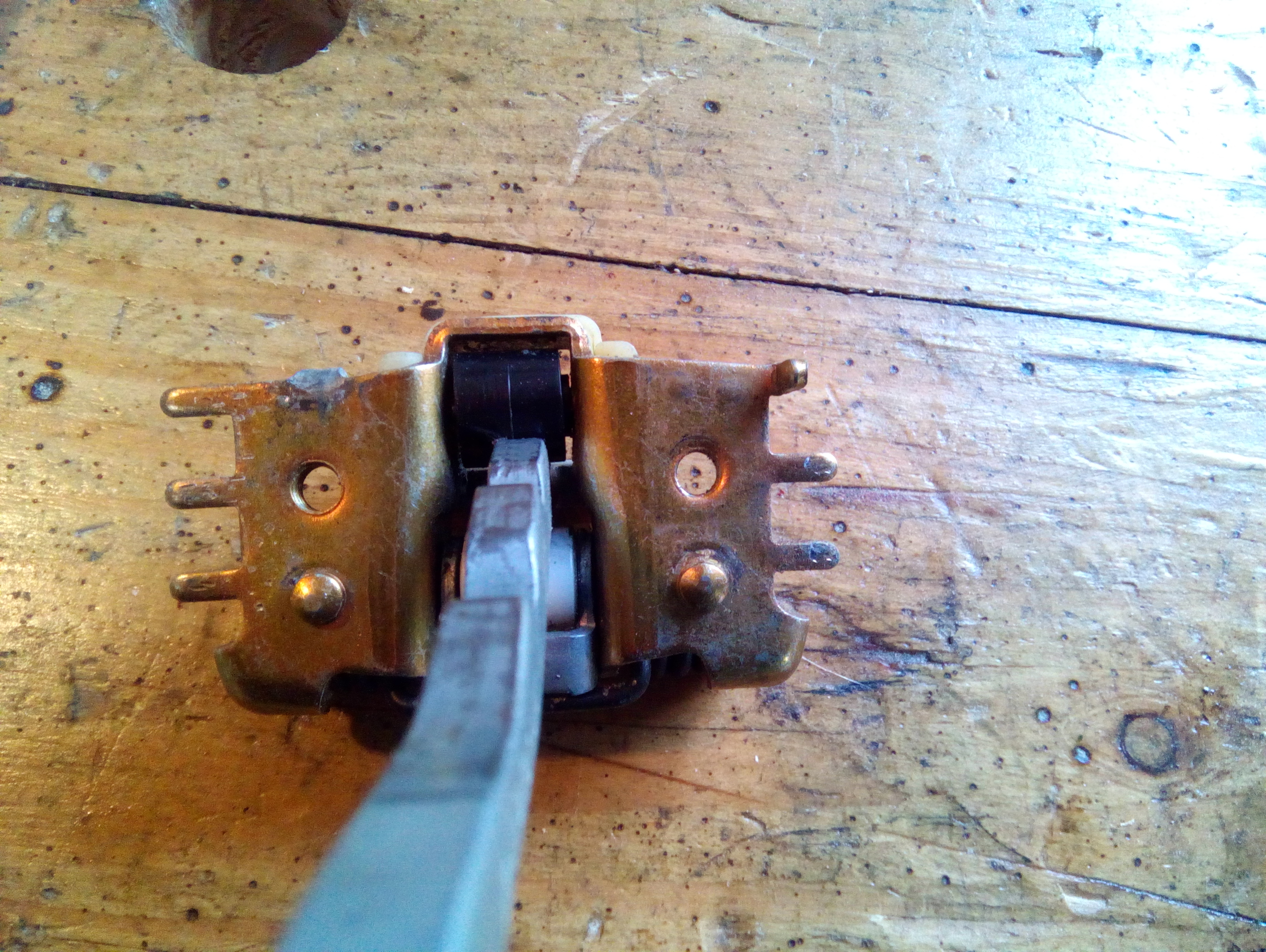

J'ai effectué la manip de changement de galet de tirant de porte. J'en ai profité pour prendre quelques photos pour illustrer le topic, les photos d'origine ayant disparu et le pdf du tuto est inaccessible.
N'ayant pas de magasin le roi merlin à proximité, j'ai trouver une roulette chez Bricodépôt pour 1€ pièce.
Ça fonctionne impeccable, plus de CLAC-CLAC à l'ouverture de porte. :clap:

Alors, mon retour suite à la commande chez notre vendeur Polonais sur ebay:
Non, ce ne sont pas (plus?) exactement les mêmes.
Le "bras" de tirant en lui même n'as pas la même forme (les creux ne sont pas au même endroit) et la patte qui se visse sur la carrosserie est un petit peu plus grande. Donc elle ne se fixe pas sur la petite plaque dans le caoutchouc.
Sur les photos plus haut, ça se voit: l'origine à un bout arrondi, la ebay a le bout carré. De plus, le trou de cette plaque n'est pas au même endroit.
J'ai un peu galéré à interchanger les deux "bras" de tirant, mais ça passe (on vire l'axe de la roulette du haut, et on fait basculer celle du ressort, pour tourner le bras dans son logement et le sortir).
Le contre effet c'est que les roulettes métalliques sont plus dures et ça craque légèrement en tout bout de course à l'ouverture.
C'est mieux en tous cas que la version en galets plastiques...

Pour compléter le dossier sur les tirants de porte, j'ai changé ceux de ma Laguna II car la réparation fut infructueuse. Je l'ai ai pris chez Nordautoparts sur Ebay et j'ai reçu des tirants entièrement métallique pour 44.60€ la paire livrés (pourtant tout noir sur la photo).
Je précise qu'ils n'ont pas de sens (gauche droite) car il n'y a pas de détrompeur. Pas de soucis au montage.
