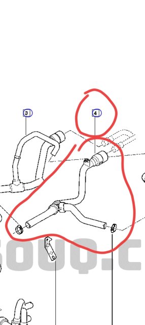

Bonsoir
Auriez vous une durite de refroidissement pour une moteur 3.5 V6 essence ? Je vous joint un shema.
Merci d'avance, Bertrand

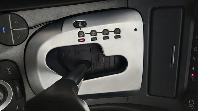

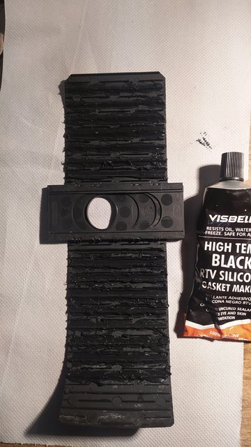

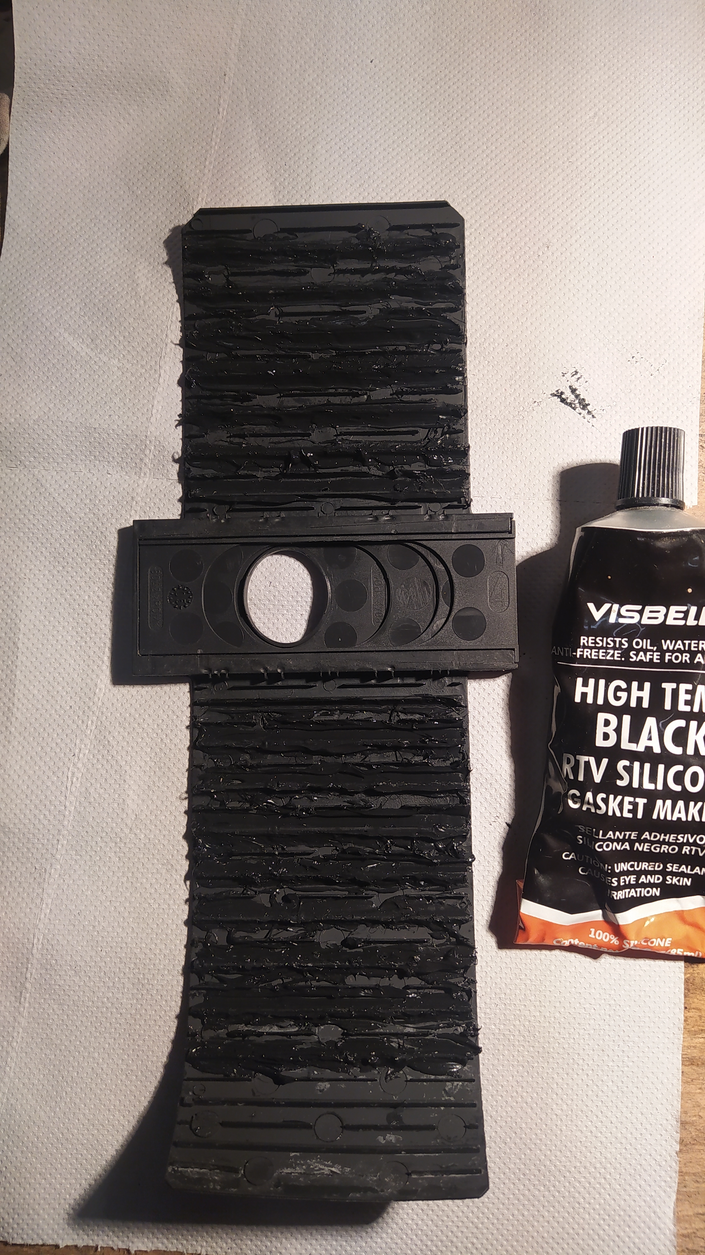

Je reviens après un an, (et un alternateur changé :evil: ) pour donner mon expérience avec le volet plastique de la platine BVA.
Ayant retrouvé les morceaux de volet au fond je les ai ressemblé avec de la glue pour les maintenir et ensuite badigeonné de colle silicone (souple) utilisée pour coller la porte verre de mon four de la cuisine. Ça a l air de tenir...
