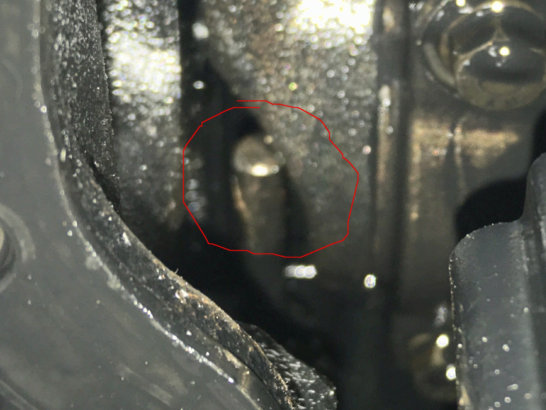

Tu arrives à la tourner ta pige en position enfoncée ?

Message par ando5 » 21 janv. 2018 13:40
Jean-Louis a écrit :
21 janv. 2018 12:27
oui, elle tourne.
le fait d'enlever le porte filtre ne change rien, elle est tordue à 30 degré environ
Message par Jean-Louis » 21 janv. 2018 14:28
J'ai eu le coup sur ma 16S mais sans le démarreur juste en serrant la vis de la poulie vilebrequin qui n'est pas une Dampeur j'ai donc fais 1/2 tour est j'ai la même chose pour la redresser petit à petit.

Message par ando5 » 21 janv. 2018 15:06
voila la bête :evil:
Message par Jean-Louis » 21 janv. 2018 15:30
Peux-tu faire une photo de moins près ?

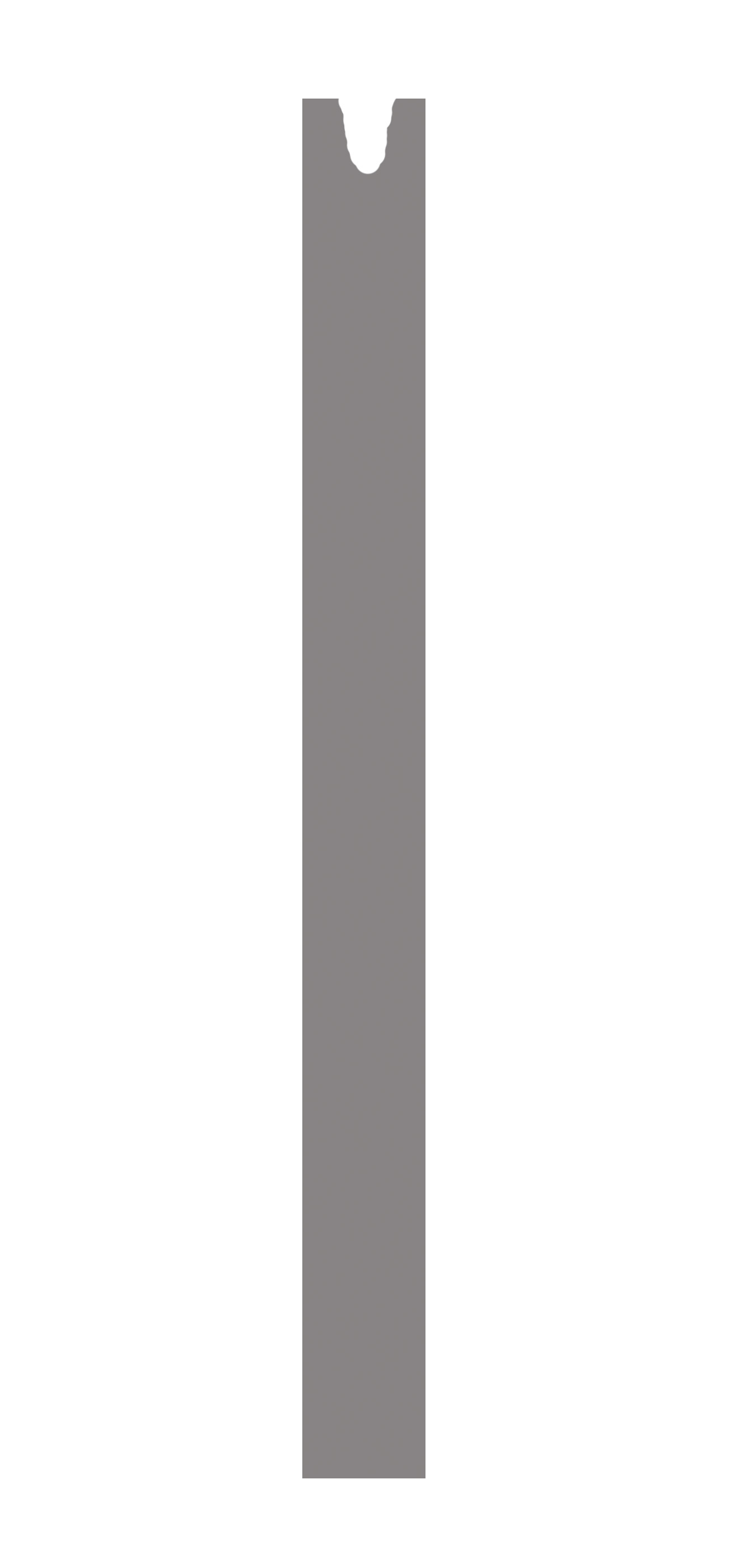

Message par grez » 21 janv. 2018 16:18
Bonjour ando5
Et si tu bricolais un fer plat avec une coupe en V, tu pourrais peut-être la choper et faire levier pour la sortir. :bof:
21 janv. 2018 15:30
Et appareil réglé sur "mesure spot" pour la prise de vue ;-)

Notre Ami a aussi posté sur FA et il a eu raison, il y a des pros qui interviennent et qui ont certainement fait la connerie aussi.
Message par Jean-Louis » 21 janv. 2018 17:37
grez a écrit :
21 janv. 2018 16:18
Bonjour ando5
Il dit 30° c'est beaucoup je pense.

Message par grez » 21 janv. 2018 18:24
21 janv. 2018 17:37
grez a écrit :
21 janv. 2018 16:18
Bonjour ando5
N'étant pas sur place, et ne disposant pas de photo, les solutions affluent avec l'imagination que l'on peut se faire. :oops:
