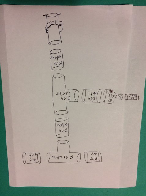

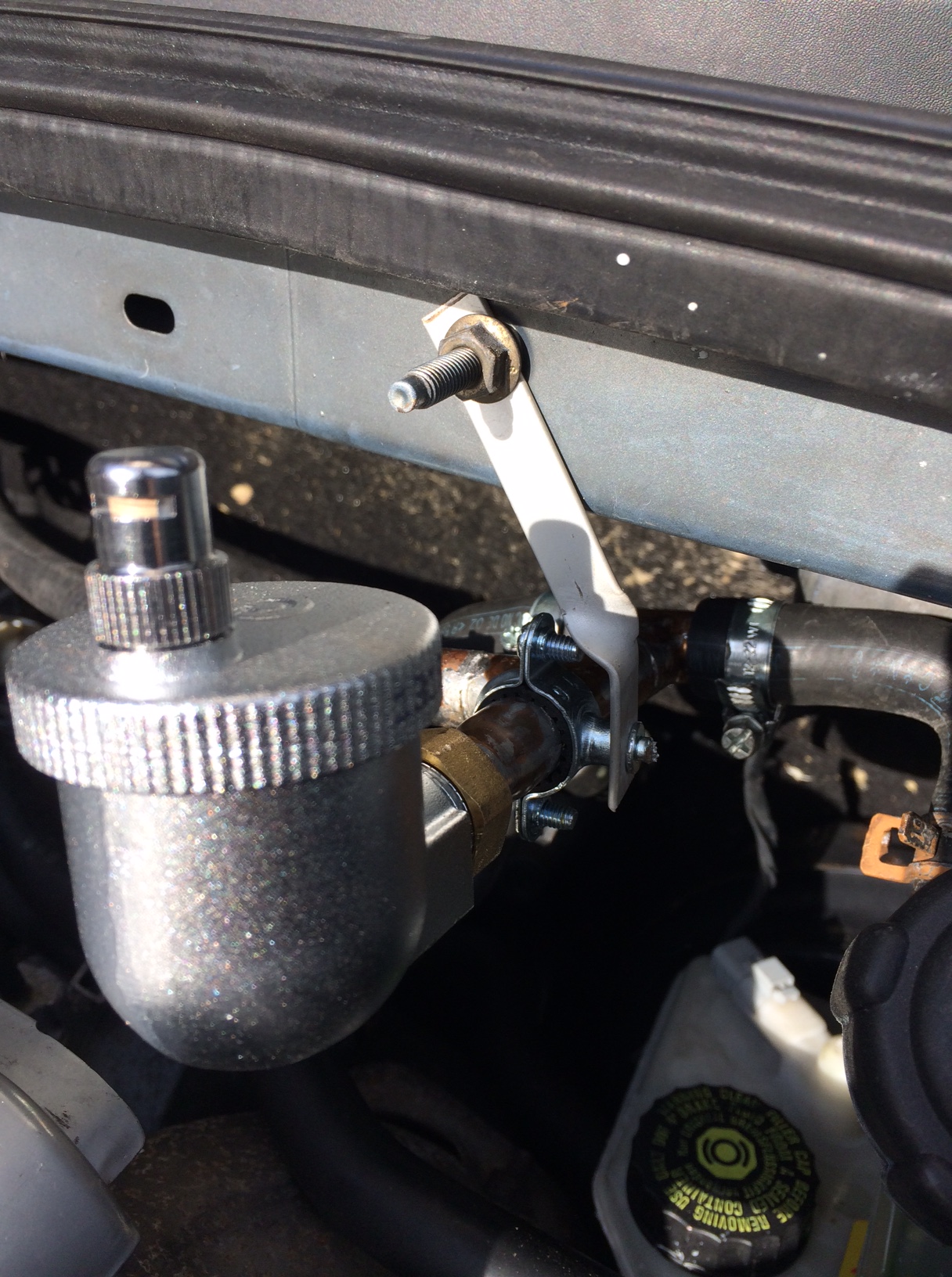

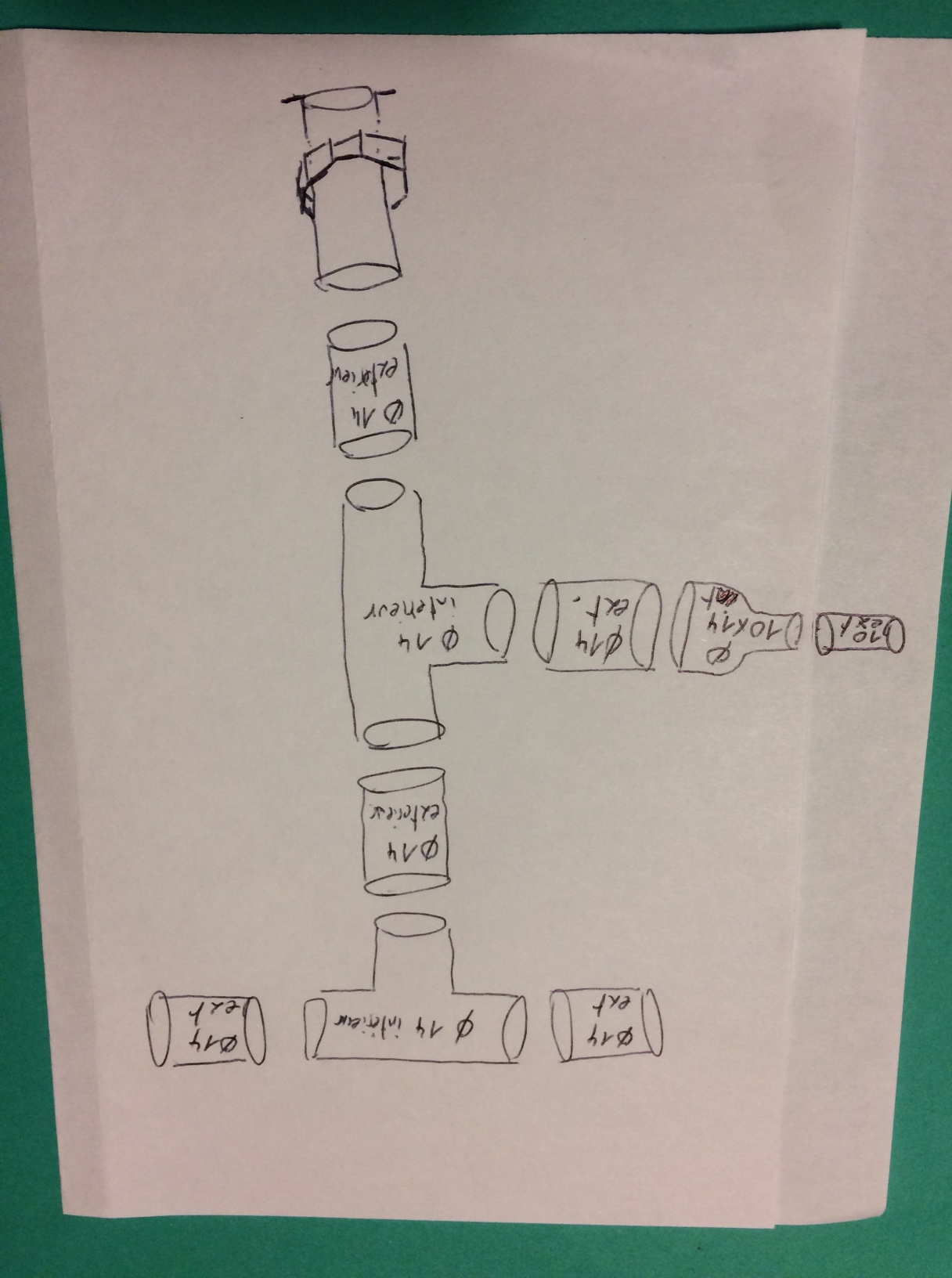

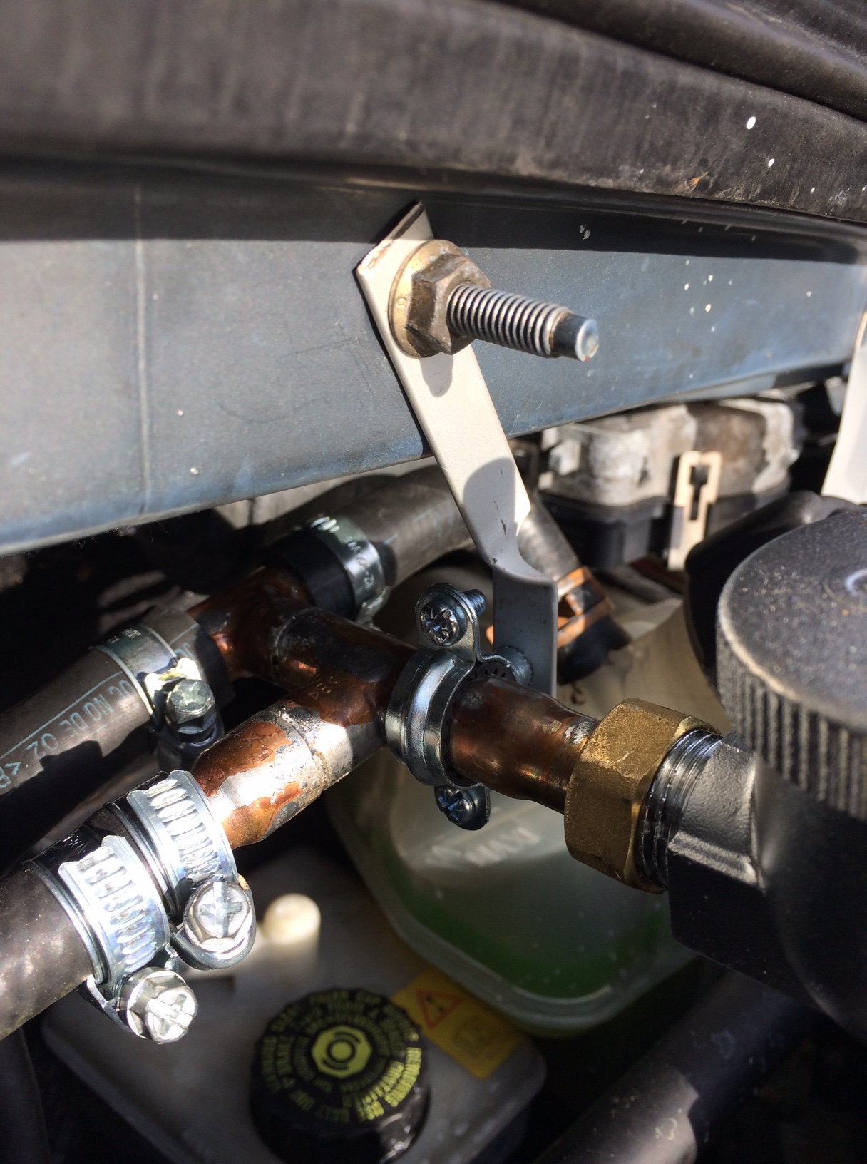

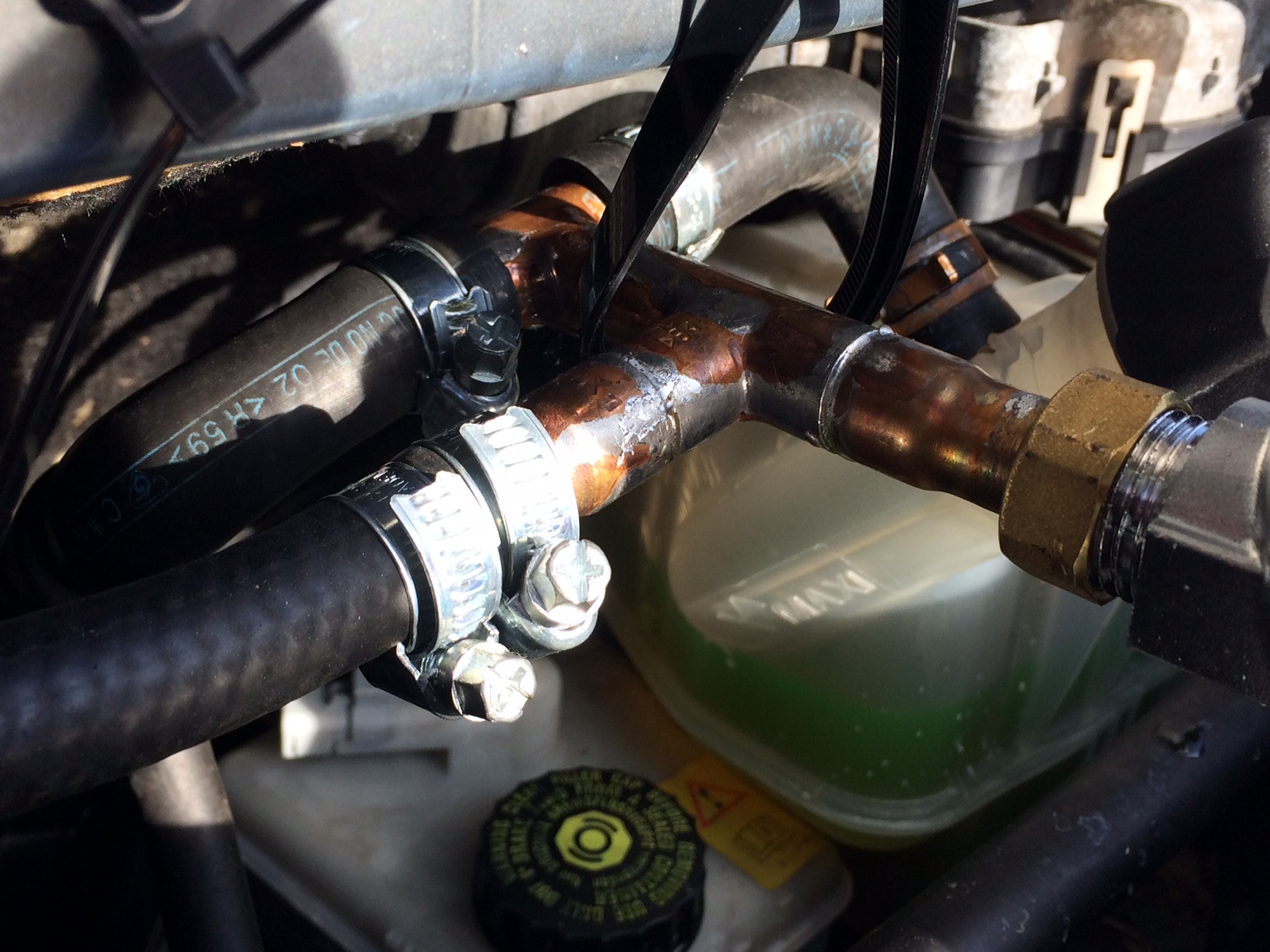

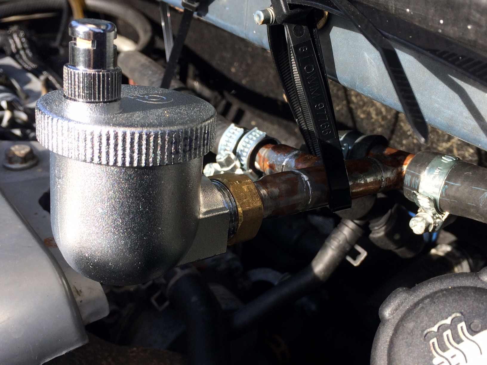

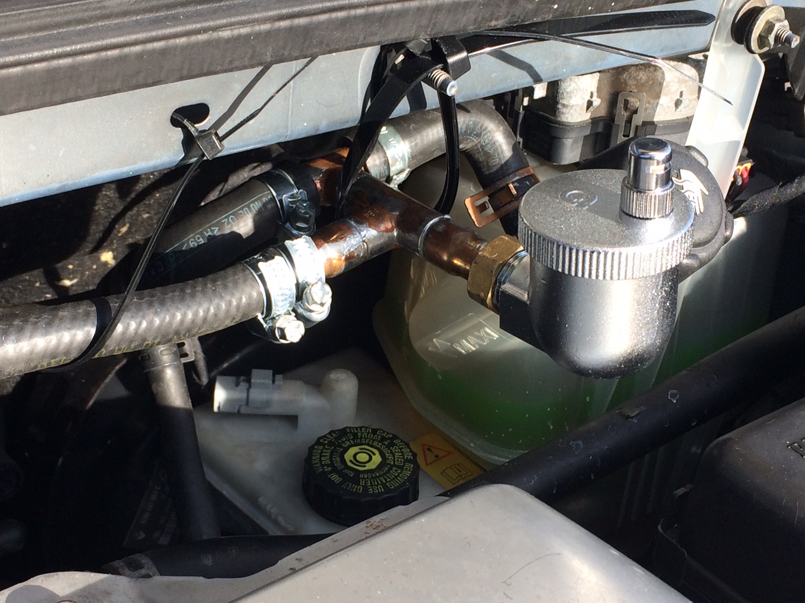

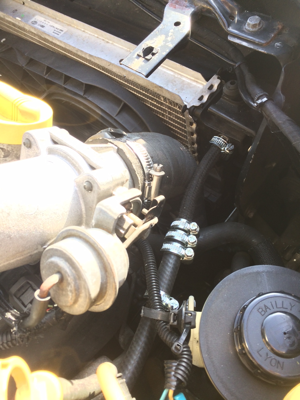

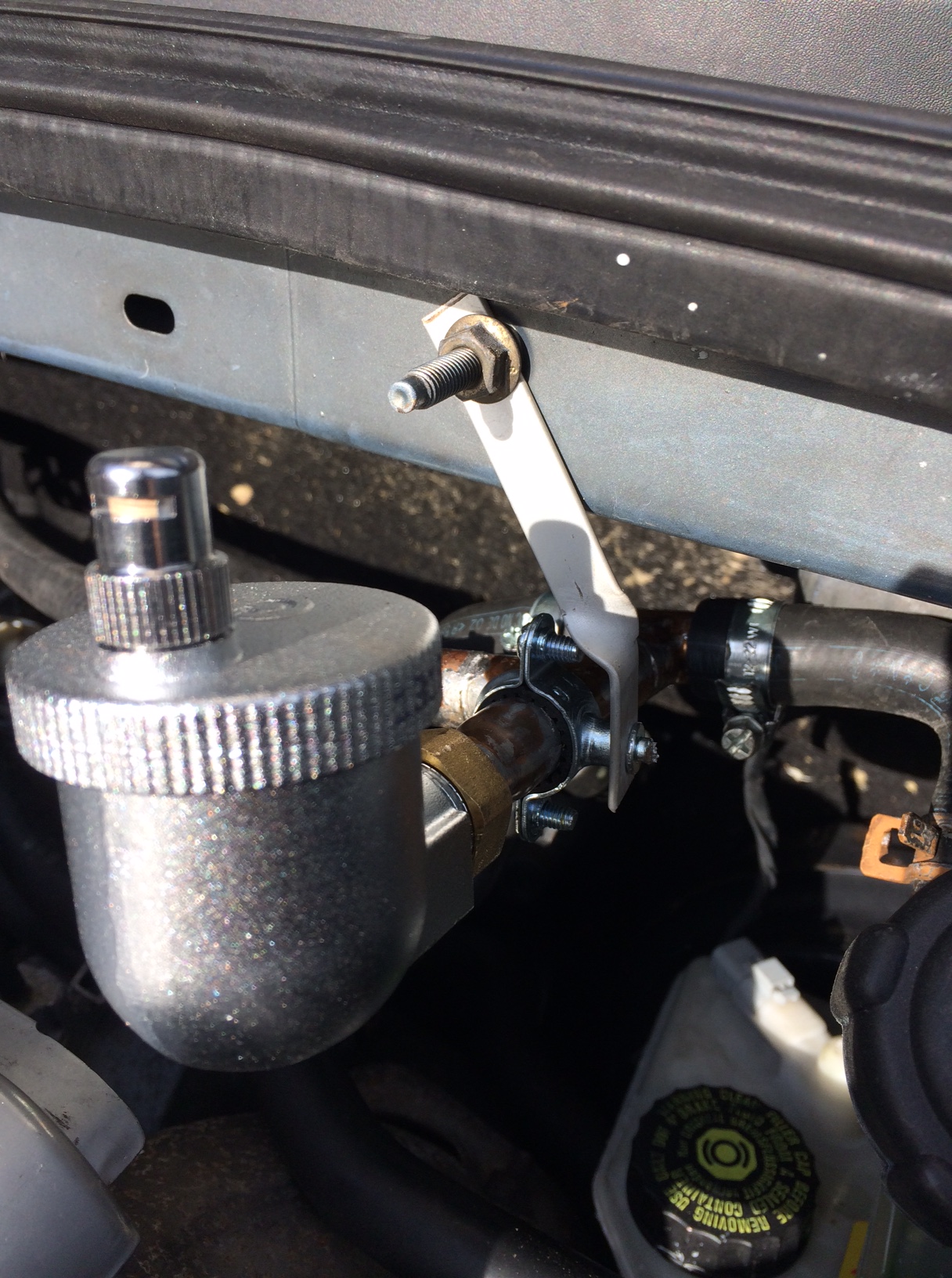

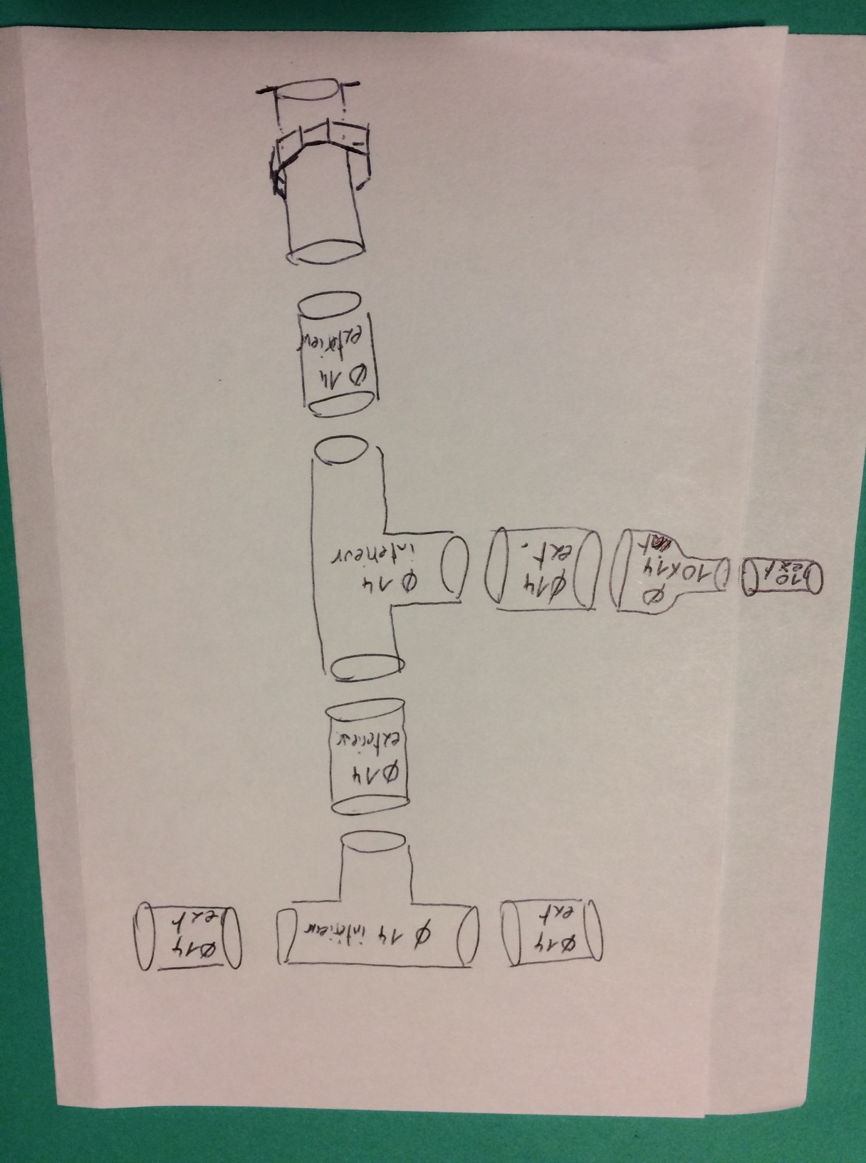

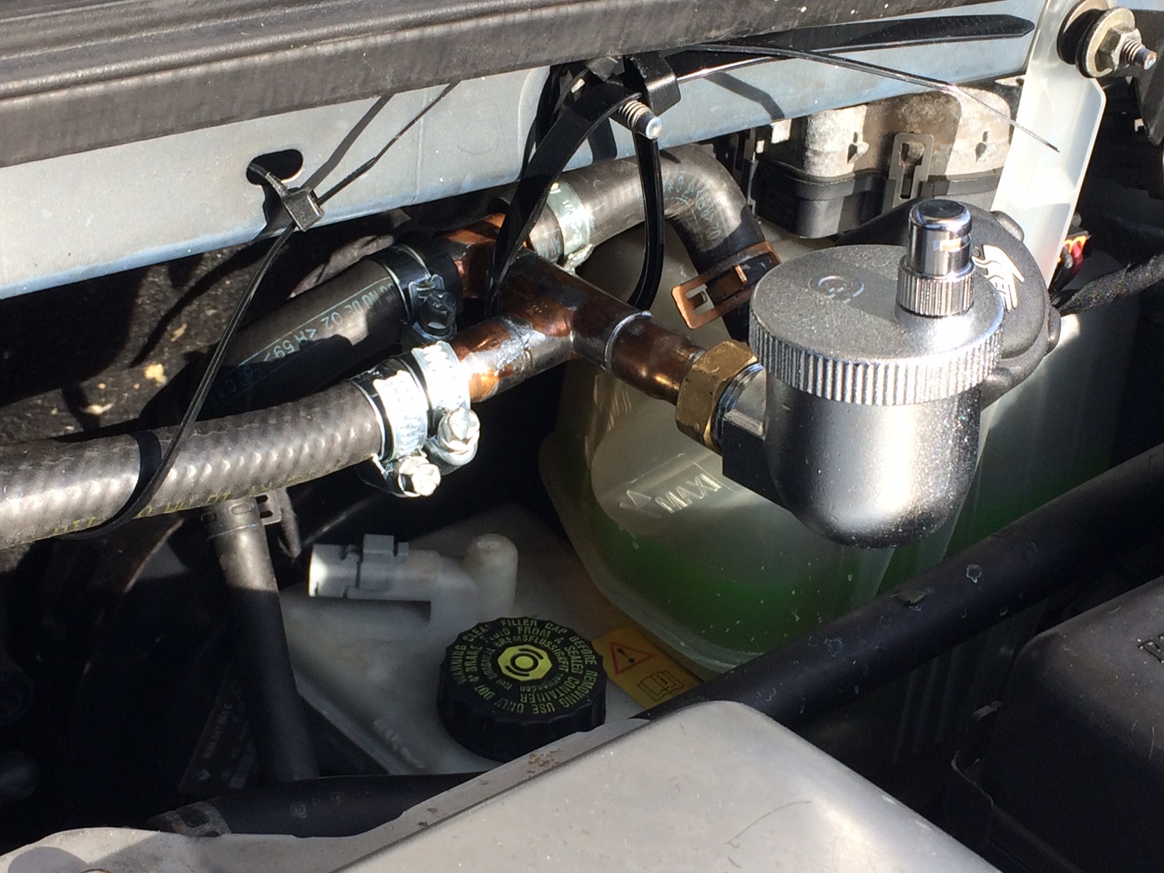

Message par brunoq33 » 03 nov. 2018 18:58

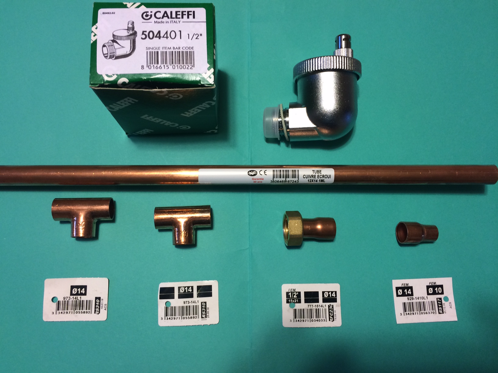

Je viens de procéder au montage de grez, avec toutefois une variante sur le retour depuis le radiateur, retour que j'ai fait sur le même raccord que celui pour le purgeur, et non pas sur le tuyau, mais glabalement ça doit revenir au même, ça évite juste de couper la durite une deuxième fois.
Pour résumer, voici la liste des ingrédients ;) :
- un purgeur automatique : 25€ avec les frais de port
- un Adaptateur Durite Goodridge Chrome M10x1.00 / 3/8-24 (raccord pour la sortie radiateur) 10€ avec les frais de port
- du ruban téflon PTFE
- 1 tube de cuivre (1m), diamètre 14 : 7€ (il en faut 20cm environ) sert à raccorder les différents tés ensemble
- 1 chute (15cm) de tube de cuivre, diamètre 10 : 0€, je l'avais sert à raccorder les différents tés ensemble
- 2 tés égal 14 x 14 x 14 à souder : 2.50€
- 1 raccord droit à souder écrou pris femelle 1/2, diamètre 14 : 2.25€
- 1 manchon à souder réduit, diamètre 14 x 10 (14 d'un côté, 10 de l'autre) : 1.85€
- 2 mètres de durite diamètre intérieur 10 : 16.20€
- 1 chute de durite diamètre intérieur 9 à raccorder à la sortie du radiateur, celle en 10 étant trop large ; couper 5cm de tube cuivre diamètre 10 pour raccorder les 2 durites (diamètre 9 et 10) ensemble
- 1 profilé alu plat (genre tringle à rideau voilage) pour faire la fixation de l'ensemble raccords
- 2 colliers pour tube de cuivre, diamètre ? (en fonction du diamètre extérieur de votre durite de 10 intérieur, la mienne fait 16mm)+ ses 2 vis murales : environ 2€
Apparemment, je n'ai plus de surpression à l'ouverture du vase d'expansion, ça a l'air de fonctionner :)
Quelques photos :
les raccords
le plan avec les petits morceaux découpés dans les barres de cuivre pour raccorder les diverses pièces entre elles

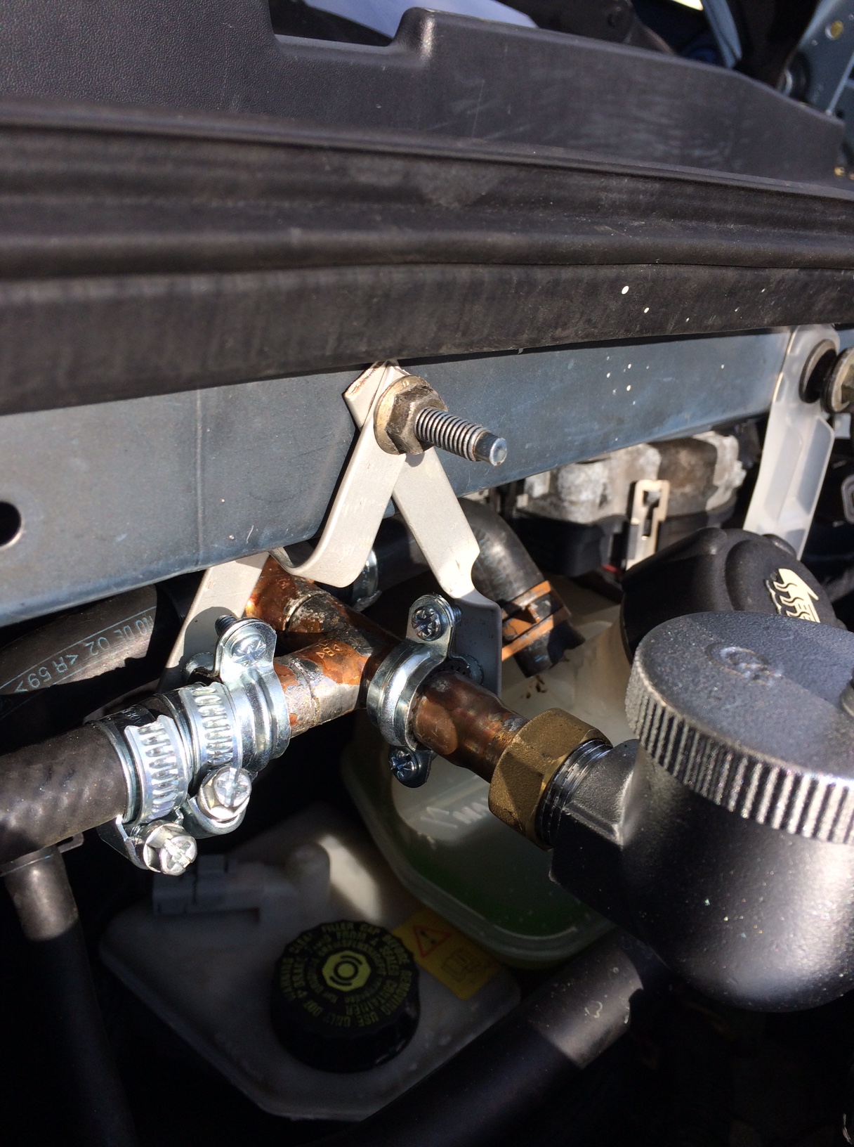

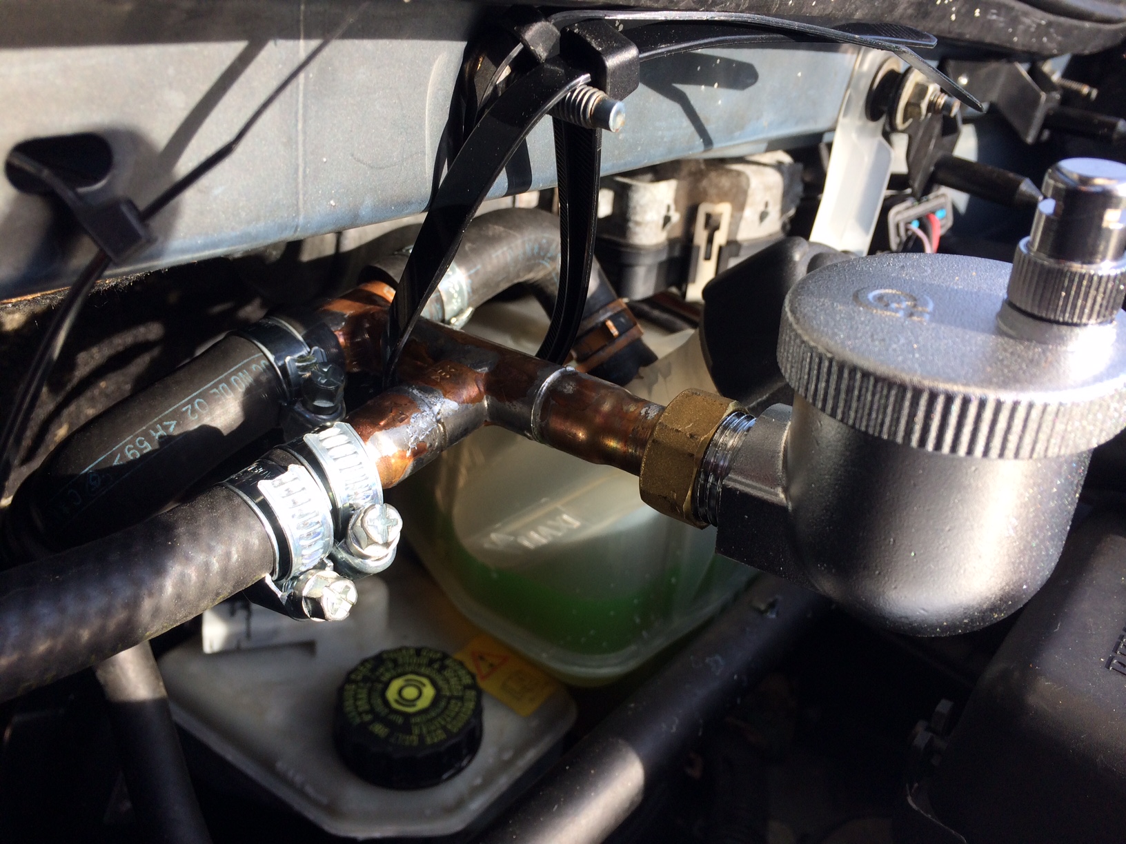

la sortie du radiateur et les 2 durites (diamètre 9 et 10) raccordées entre elles par 5 cm de tube de cuivre diamètre 10
fixation en provisoire
fixation définitive, remarquer la queue de la vis coupée au coupe-boulon
fixation définitive, mais il faudra une 2ème fixation pour maintenir l'angle
Suite des photos sur le post suivant :)

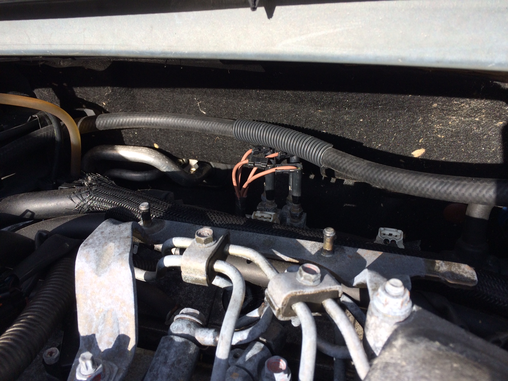

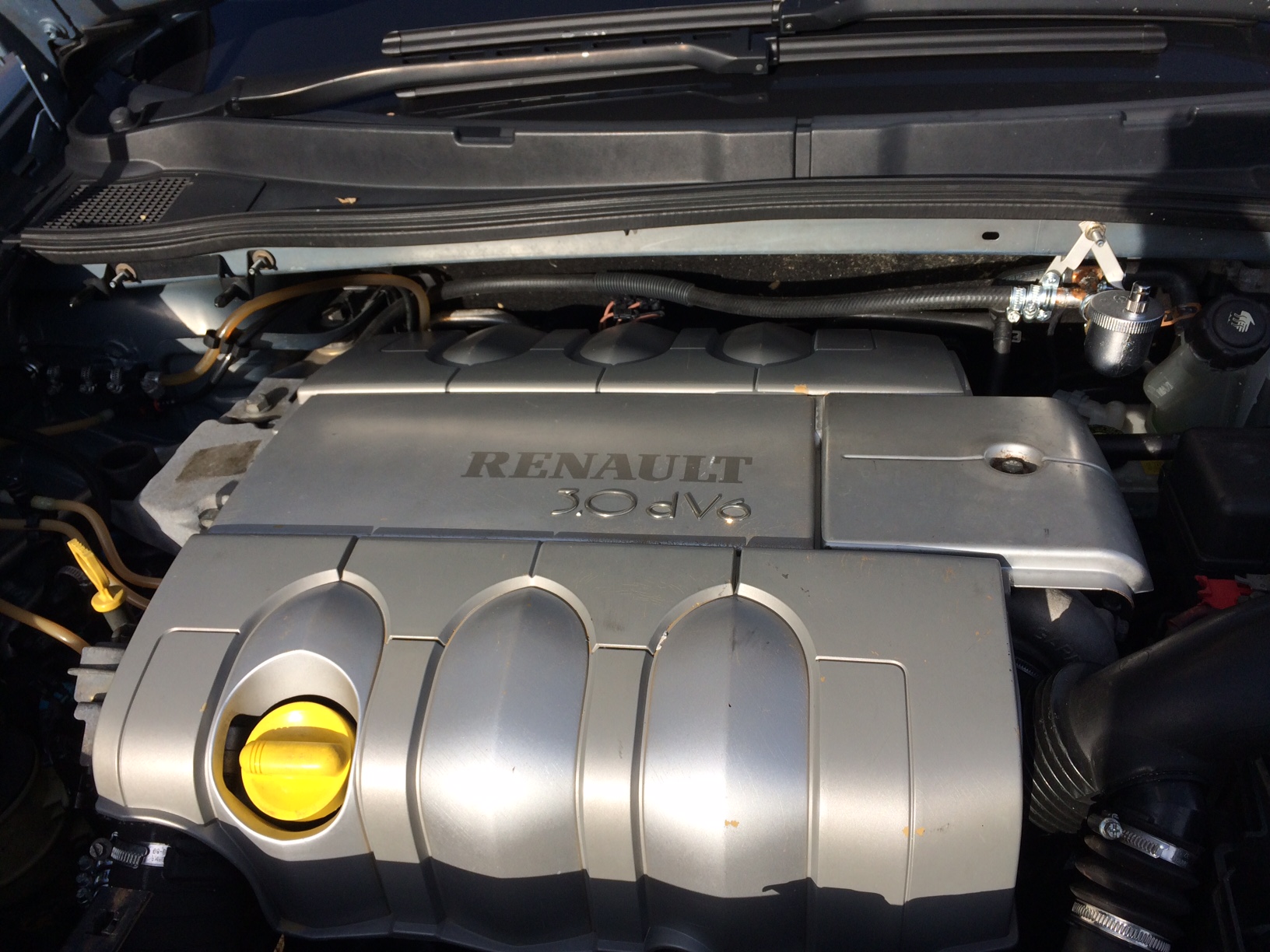

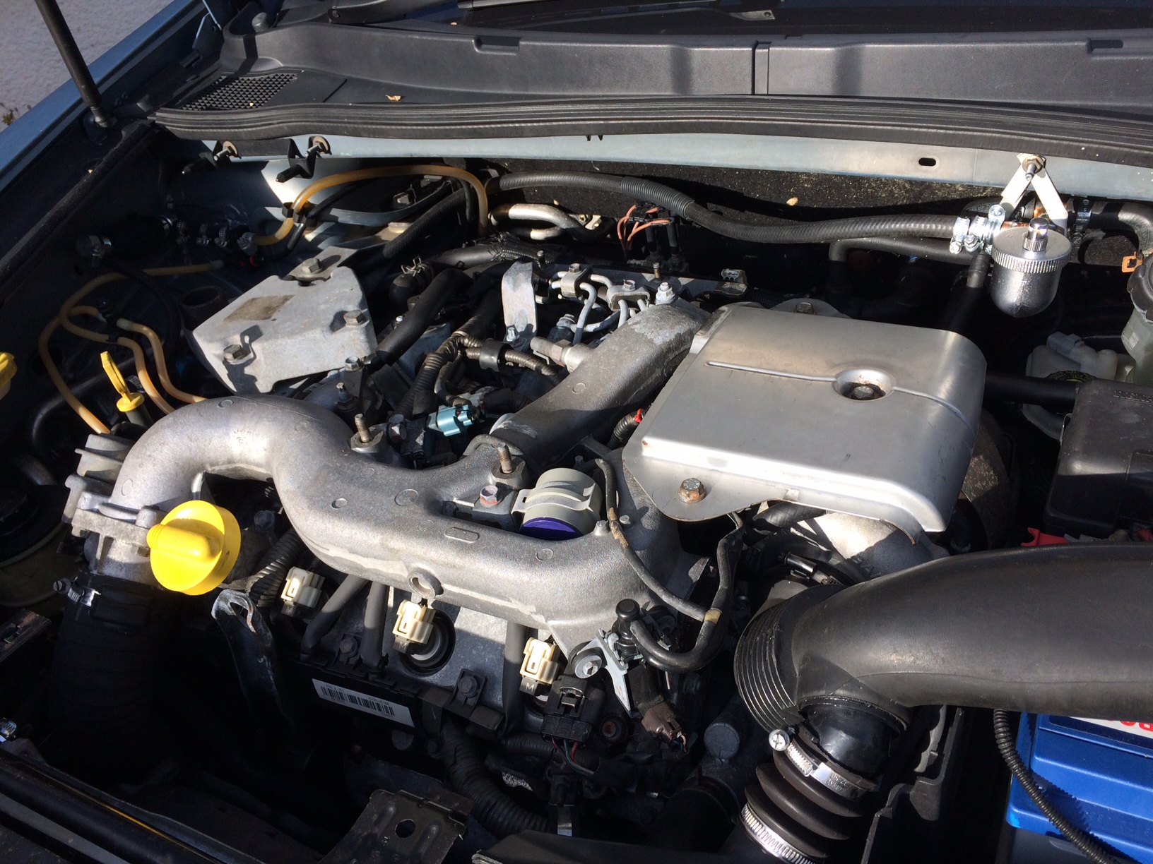

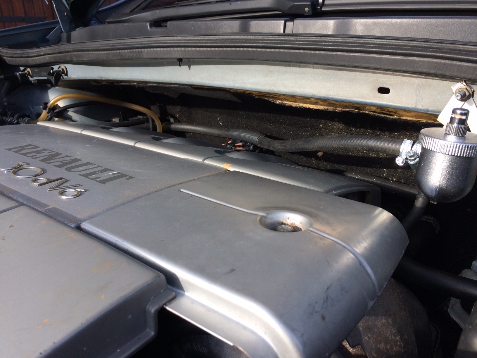

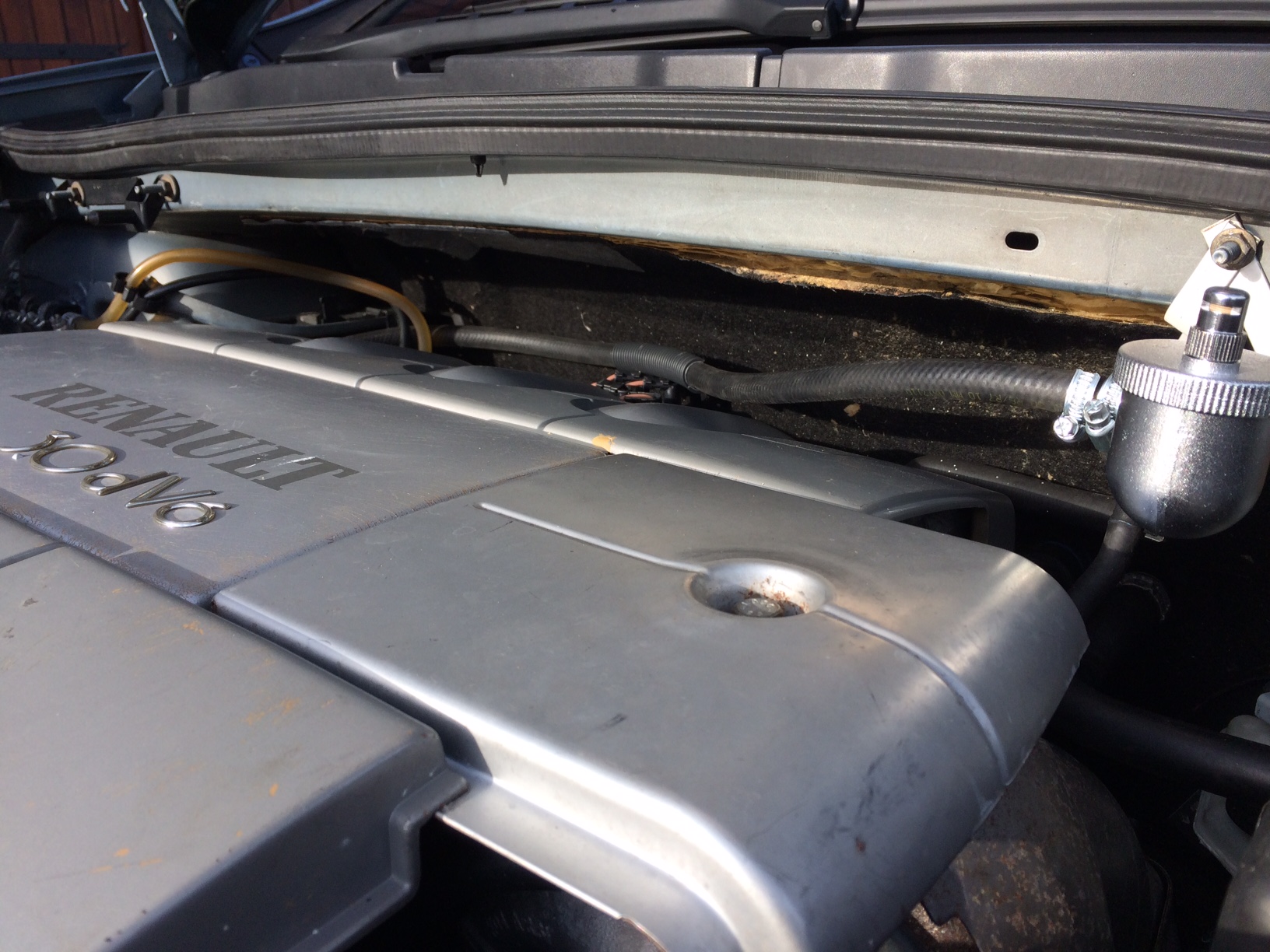

Message par brunoq33 » 03 nov. 2018 19:04
Suite des photos :)
2ème fixation en place
Protection de la durite par une gaine électrique au niveau des thermoplongeurs
Vue d'ensemble
Couvre moteur remonté
Pente régulière

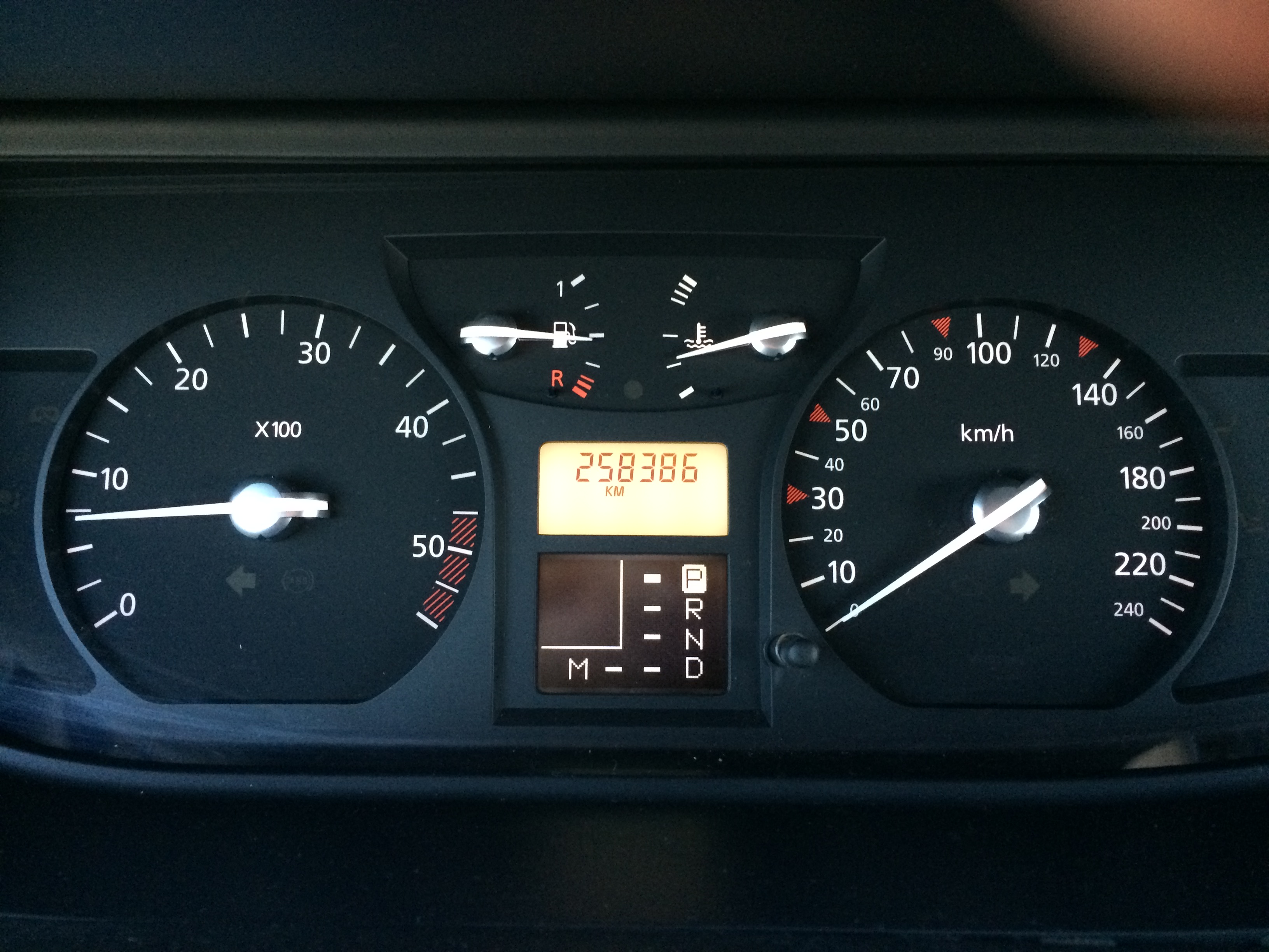

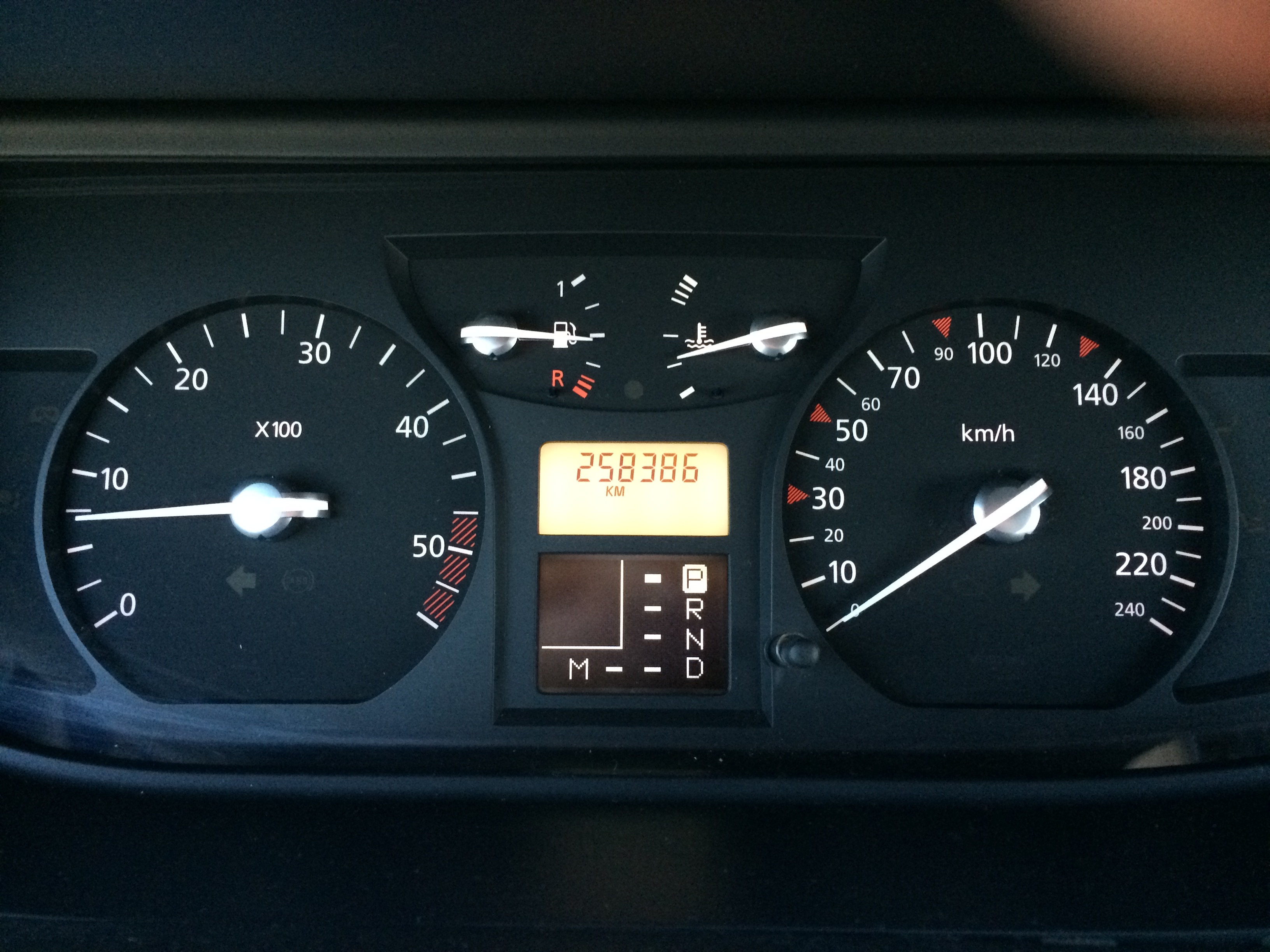

Message par brunoq33 » 11 nov. 2018 09:58
Petit retour d'information suite à mon montage : j'ai remarqué que la température a du mal à monter, l'aiguille reste sur la 1ère graduation, même après un demi heure de route à la limitation de vitesse... 80km/h.
Reste à voir sur des parcours plus longs et à vitesse plus importante.

Message par 800dr » 11 nov. 2018 11:54
Bonjour Brunoq33,
je penserai pour un débit trop important dans ton système de dégazage, du coup cela shunte le circuit "normal" de refroidissement.
1ere étape: " la sortie du radiateur et les 2 durites (diamètre 9 et 10) raccordées entre elles par 5 cm de tube de cuivre diamètre 10" ==> fait un test en remplaçant le tube cuivre Diam 10 par un manchon diam 10 externe diam 5 interne.
En fait, à ce niveau c'est juste pour évacuer l'accumulation de gaz en partie haute du radiateur, donc même un perçage de 3mm devrait être largement suffisant. Il vaut mieux commencer par un petit diamètre, et voir ensuite si besoin d'augmenter le diamètre...
