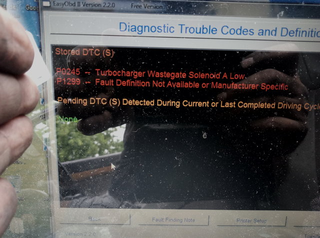

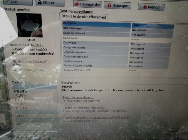

Voilà se que j' ai trouve
P1299 Fuite de vide trouvée (IAC entièrement assis)
Electrovanne du turbo je suppose ?

Ce matin j' ai nettoyer le collecteur d admission il était pourri et toujours les defauts
P0245 et p1299
Message par Brun77 » 29 mai 2018 13:45
Et avec un autre programme
Les mêmes panne p1299 et p0245

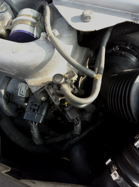

Quoi qu il arrive je dois changer mon electrovanne de turbo elle est casse
Les embouts sont cassé j ai colle les tuyaux directement dessus
Les embouts sont cassés

Problème résolu nettoyage du collecteur d admission saturé et j' ai change mon electrovanne du turbo

Mon collecteur était remplie de suie pas assez d air passe dedans et l electrovanne était à bout de vie la c est devenu une vraie tigresse
