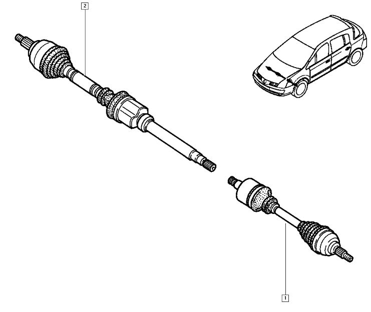

Message par Brun77 » 14 mars 2018 21:44
J' ai pris une belle photo
Messages : 3385
Message par Jean-Louis » 14 mars 2018 23:57
Cardan gauche
REF : 82 00 387 374
Message par Brun77 » 15 mars 2018 08:12
Merci Jean Louis ;-)
Donc c est le même que le 2.2 dci
