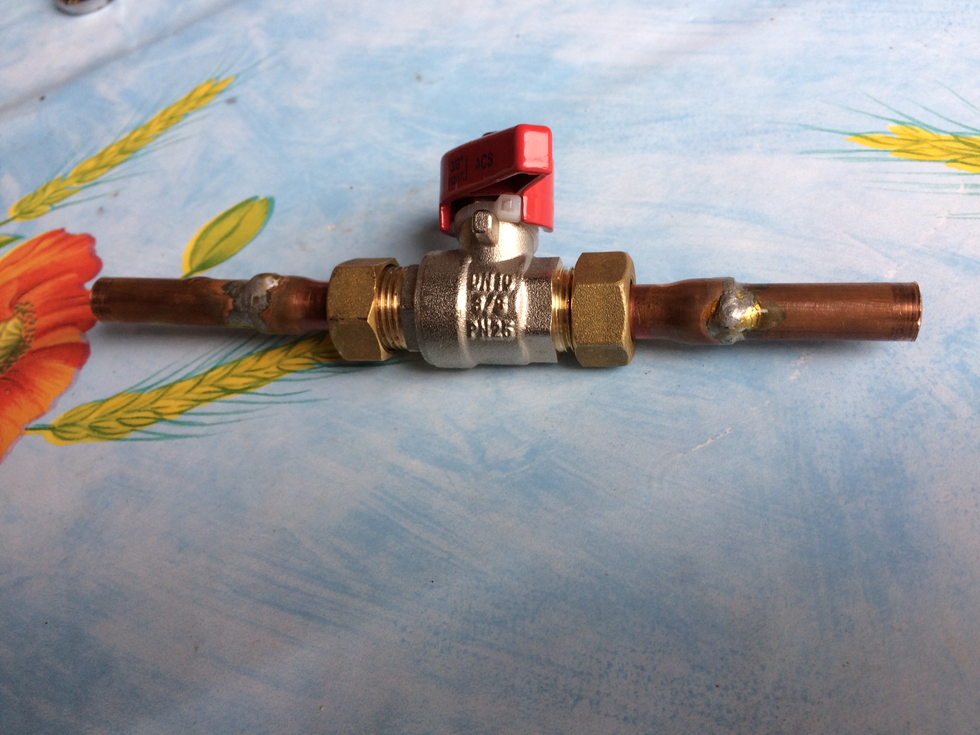

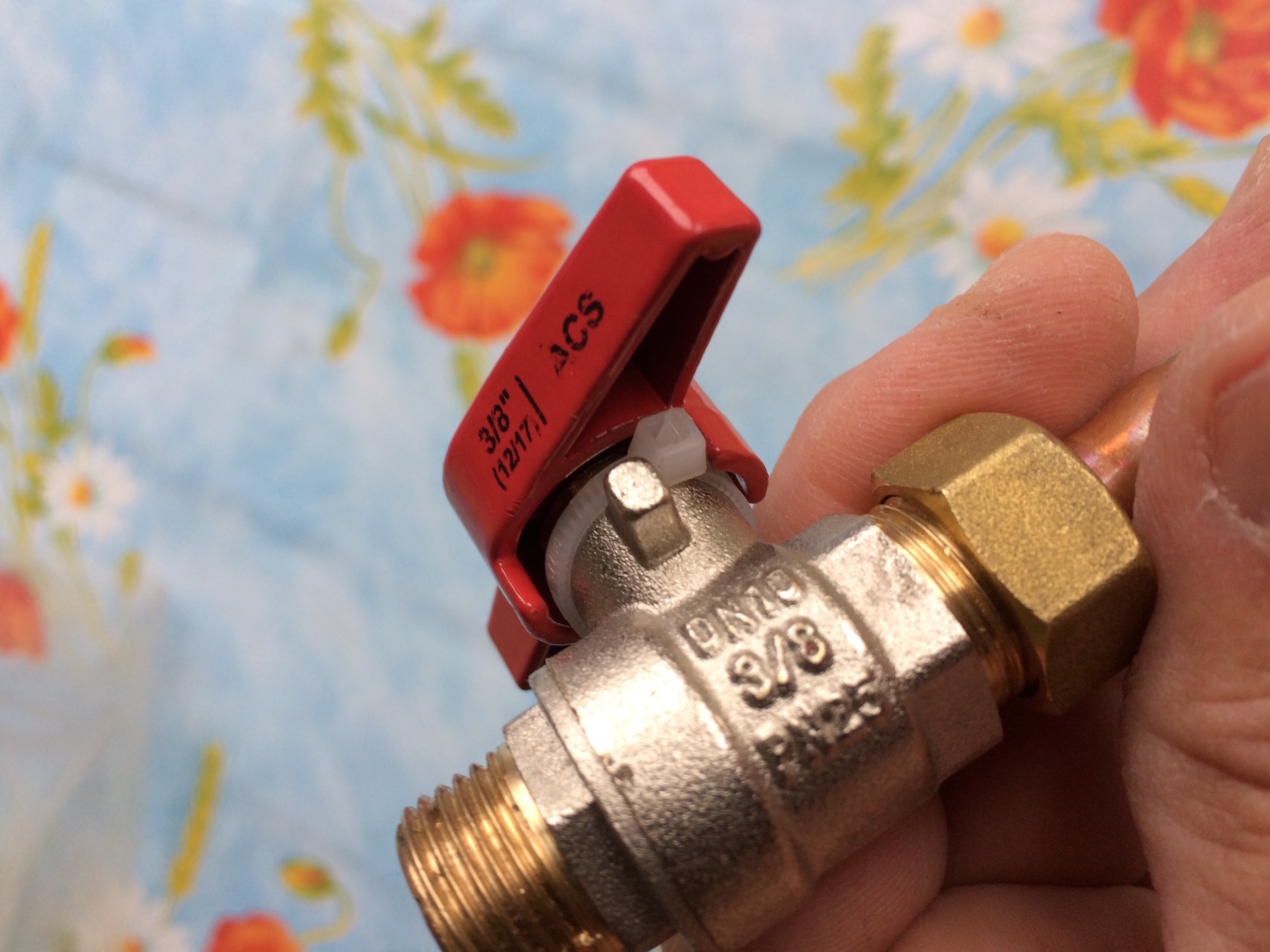

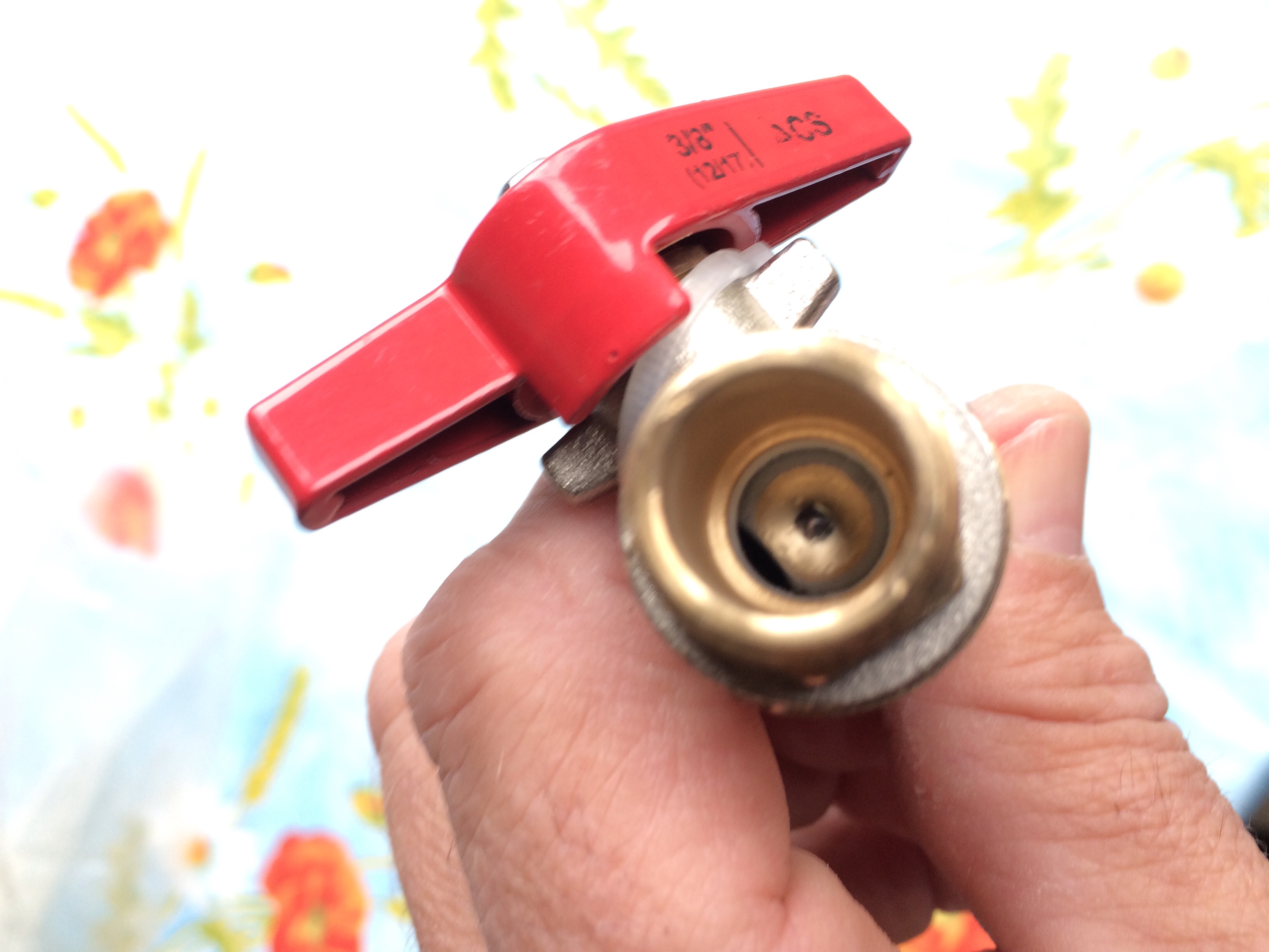

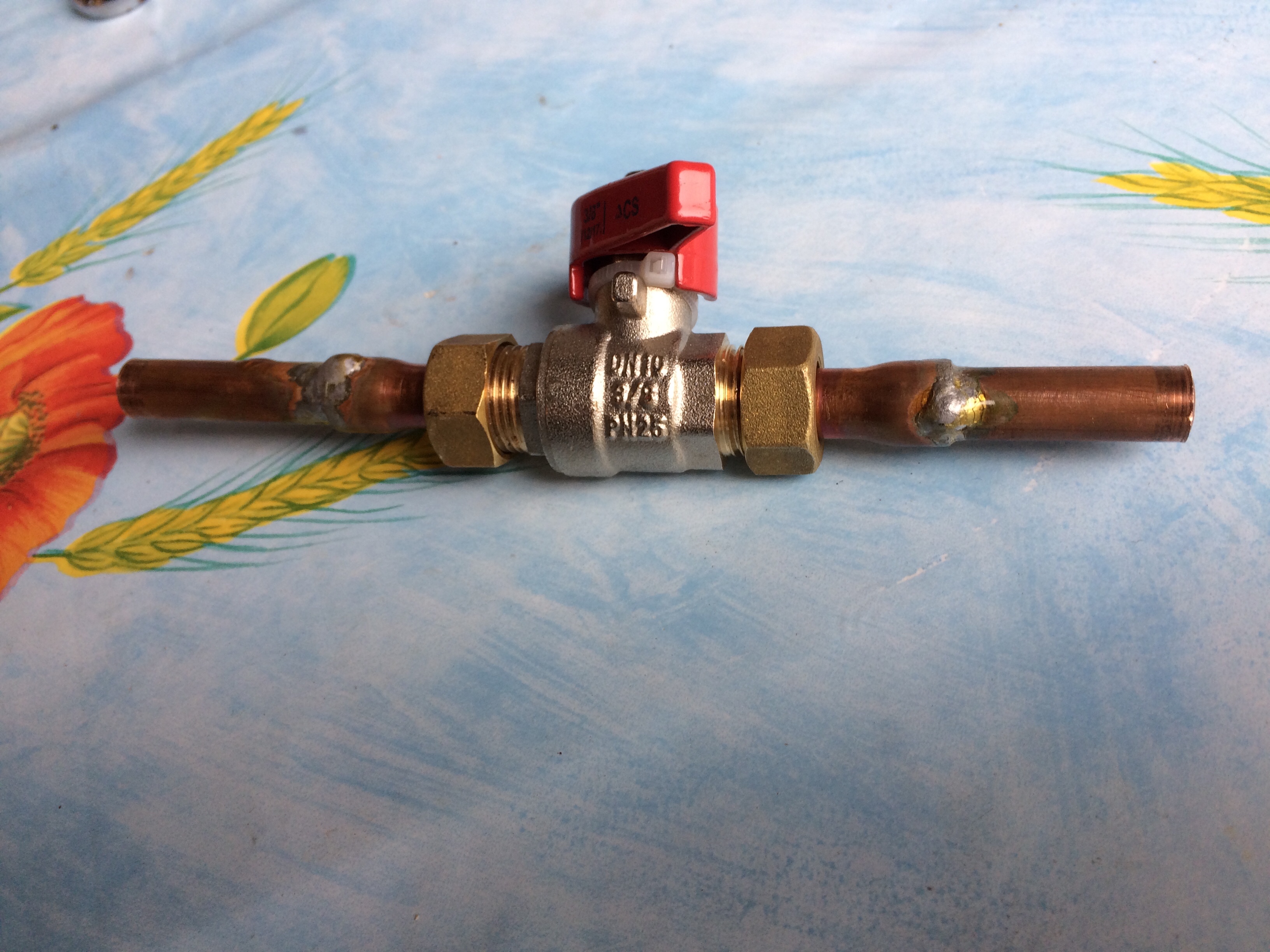

Message par brunoq33 » 01 déc. 2018 13:50
Suite à un essai sur une distance plus longue, l'aiguille du LDR monte un peu plus, mais n'arrive pas à se stabiliser, et redescend très vite selon les conditions.

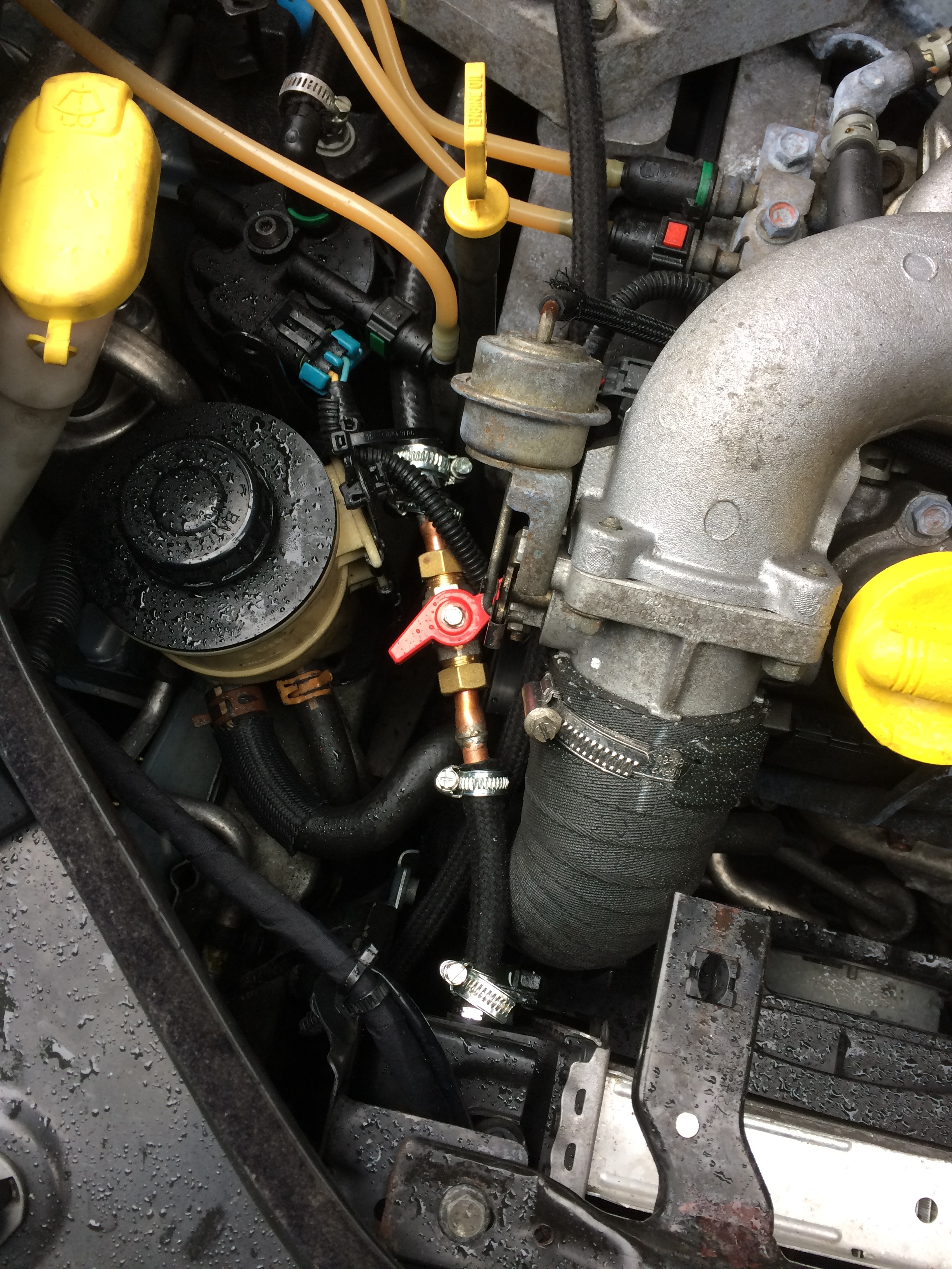

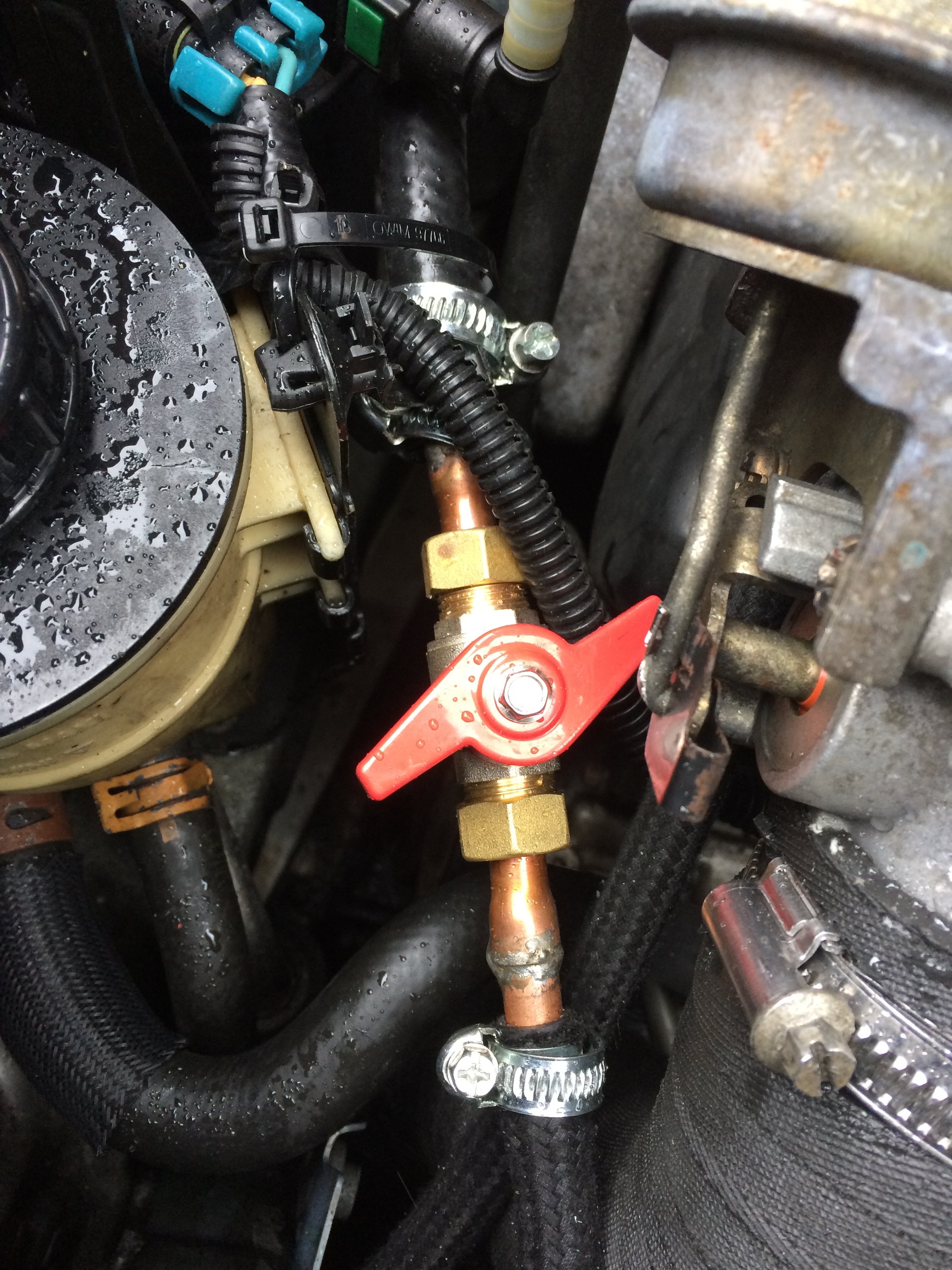

J'ai donc modifié le circuit en réduisant le débit du Dégazage comme conseillé par 800dr. Et comme je ne savais pas de combien le réduire au risque de trop le réduire, j'ai opté pour la solution de la petite vanne sur laquelle j'ai mis un collier rislan pour faire une butée avec ouverture minimum. Si ça ne Dégaze pas assez, je pourrai ouvrir un peu plus. Quelques photos

Message par 800dr » 01 déc. 2018 15:25
Salut Brunoq33
Houaaa ... je pensais à un truc plus simple; l'avantage c'est que c'est réglable
Mais bon il faut essayer, c'est comme cela que l'on fait avancer le Schmilblick :dingo:
Tiens nous au courant....
Message par brunoq33 » 01 déc. 2018 19:42
Pas de souci, je tiens les forumeurs au courant. Comme tu dis, c'est réglable, à ouvrir à fond sur autoroute, et au mini (ou intermédiaire, à voir) en conditions normales

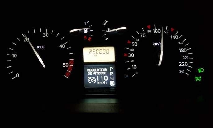

Message par brunoq33 » 17 déc. 2018 19:32
Bonsoir à tous,
Je reviens d'un voyage de 2500 Km dont 2 x 800 Km et 2 x 200 Km sur autoroute avec des températures allant de +12° à l'aller, et de -4° au retour.
J'avais mis le réglage à moitié sur les 1ers 600Km faits à 110Km/h à 12°C, mais la température baissait en dessous du 1er 1/4 dès que la route descendait (moins d'efforts) et ça provoauait des à-coups. J'ai refermé au réglage "blocage ouverture mini" (collier rislan sur la vanne 1/4 de tour pour empêcher de fermer totalement) ; là, la température arrivait à se maintenir à peu près et il y avait moins d'à-coups.
Photo à l'aller... 260 000 Km au passage ;)
J'ai fait tous les autres parcours toujours avec le même réglage, avec toujours des difficultés à faire monter la température vu la température extérieure, donc broutages.
Au retour, j'ai fait les 800Km par -4°C à 120km/h, la température arrivait à se maintenir entre le 1/4 et le trait central, donc légèrement plus basse que la température normale, et quasiment sans à-coups.
Donc je me demande si ce retour depuis le radiateur est utile, vu que le dégazage pourrait se faire quand même directement depuis le vase ?

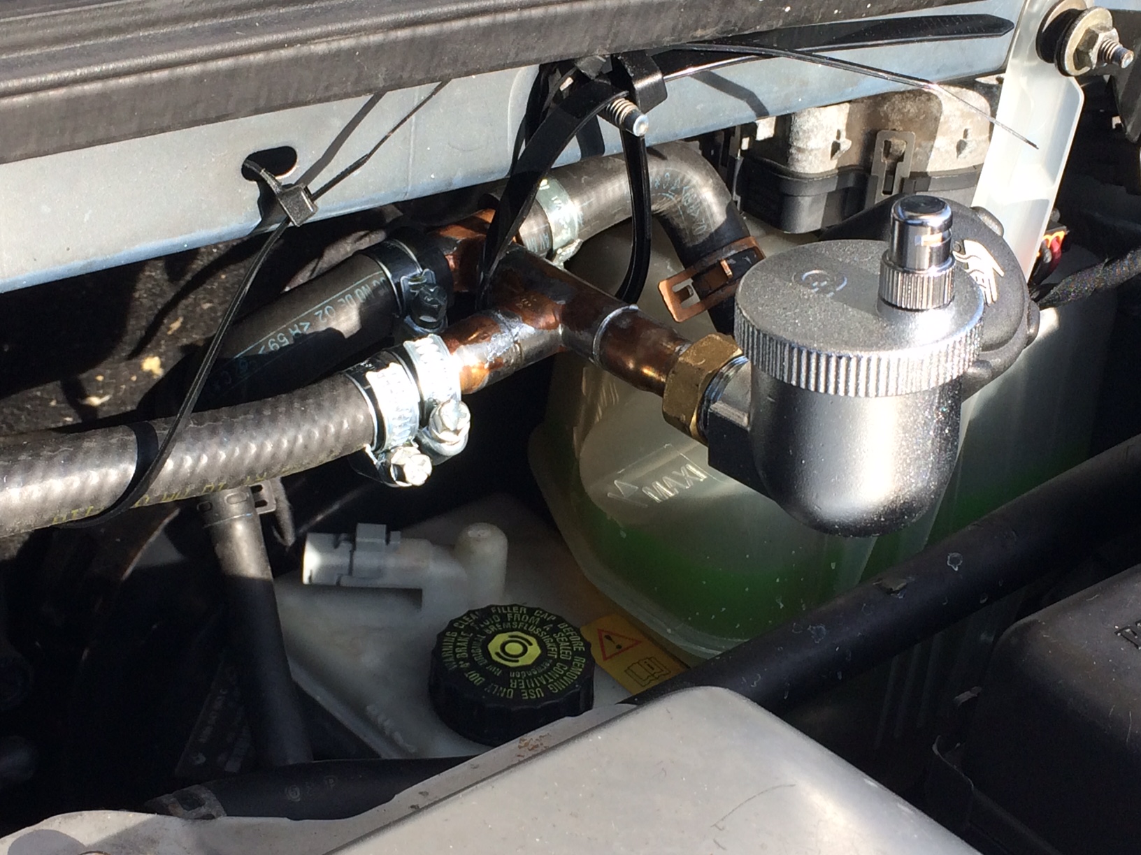

D'autre part j'ai pas mal de gouttelettes de LDR sans doute échappées du purgeur. Est-ce dû au fait que j'ai mis le retour du radiateur à côté du purgeur au lieu de sur la durite comme tu l'as fait, 800dr ?
Messages : 3285
Message par grez » 17 déc. 2018 20:33
Bonjour brunoq33, j'ai fait cette dérive à partir du purgeur du radiateur, car j'avais de l'air qui se bloquait à ce niveau, et la partie du radia côté purgeur restait froide voir tiède. Tu peux essayer de t'en passer pour voir. ;-)

Message par 800dr » 18 déc. 2018 10:29
Oui oui, c'est grez qui a fait cette modif.
moi, j'ai fait uniquement la liaison du radiateur au purgeur mais sur un V6 essence.
J'attends de voir ce que ça donne pour éventuellement relier l'ensemble au bocal.....

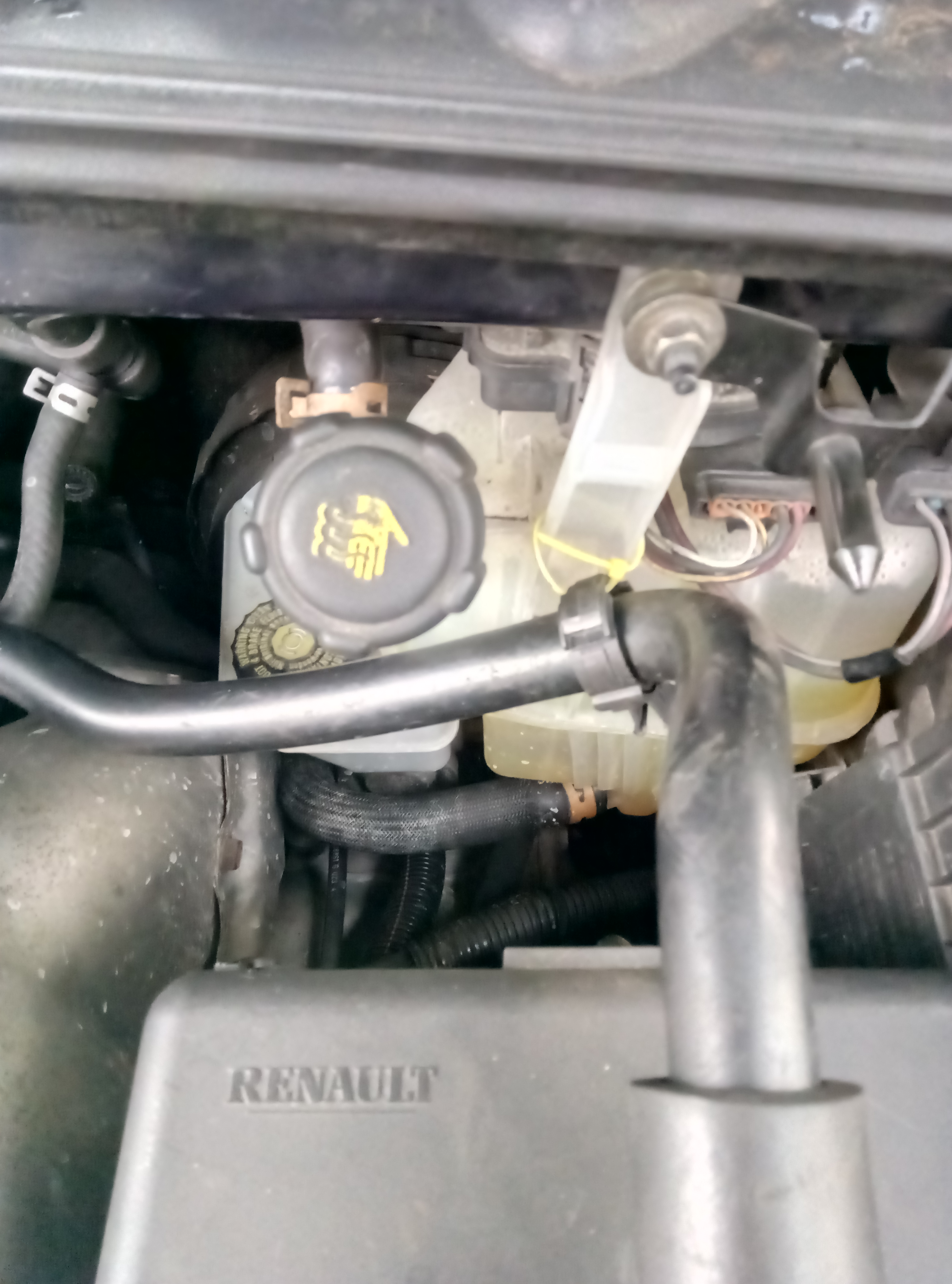

Le vase a été changé par un neuf de chez Renault ainsi que le bouchon, par contre je n'ai plus de surpression avec le montage du purgeur

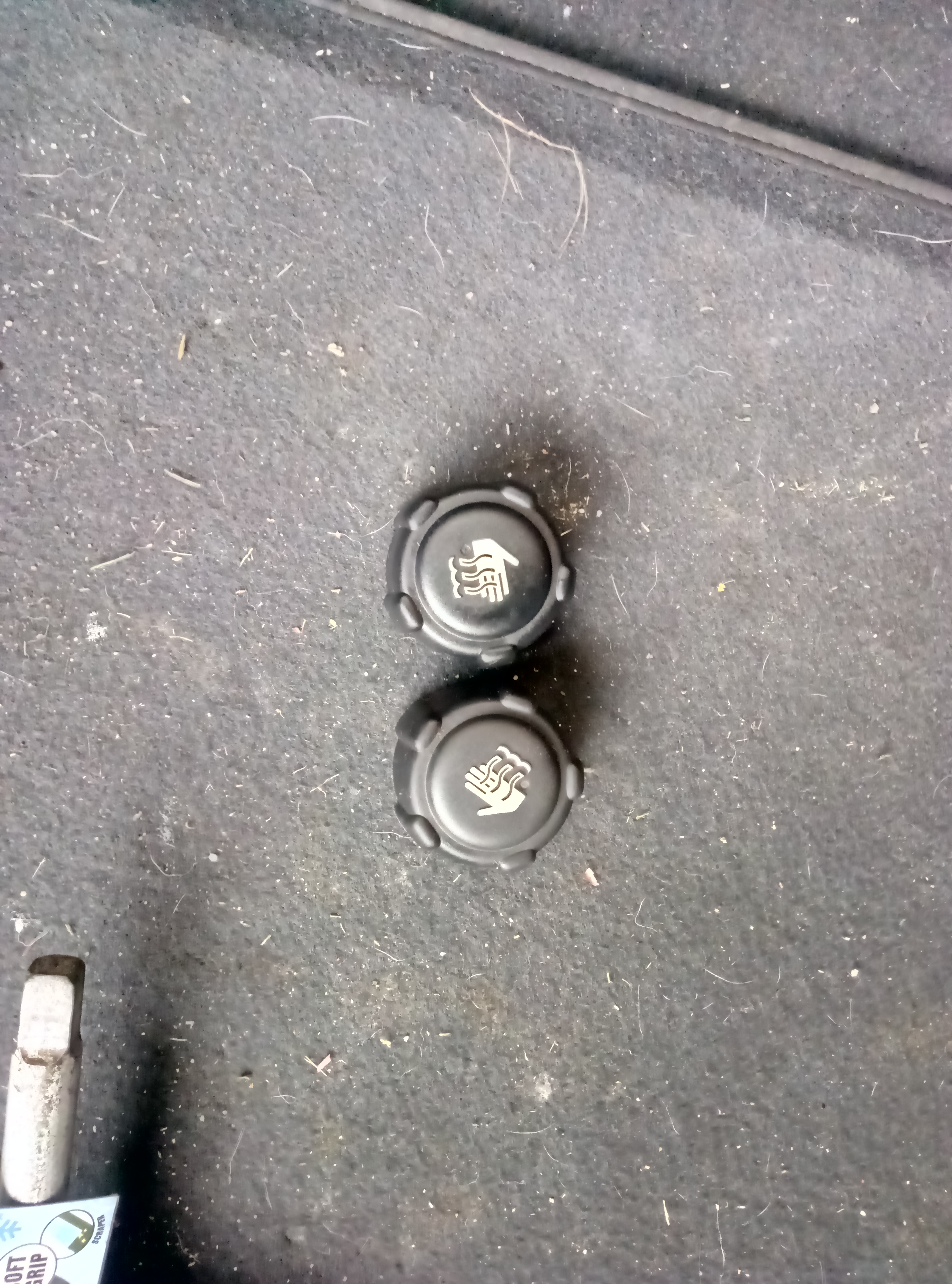

Le bouchon que tu as est noir avec une main grise? Et la tu vas me dire oui et moi aussi j' avais le même j en ai acheté un normalement pour la mienne sur Oscaro avec la main orange toujours le même problème et j en ai trouve un a la casse avec la main jaune et tout vas bien

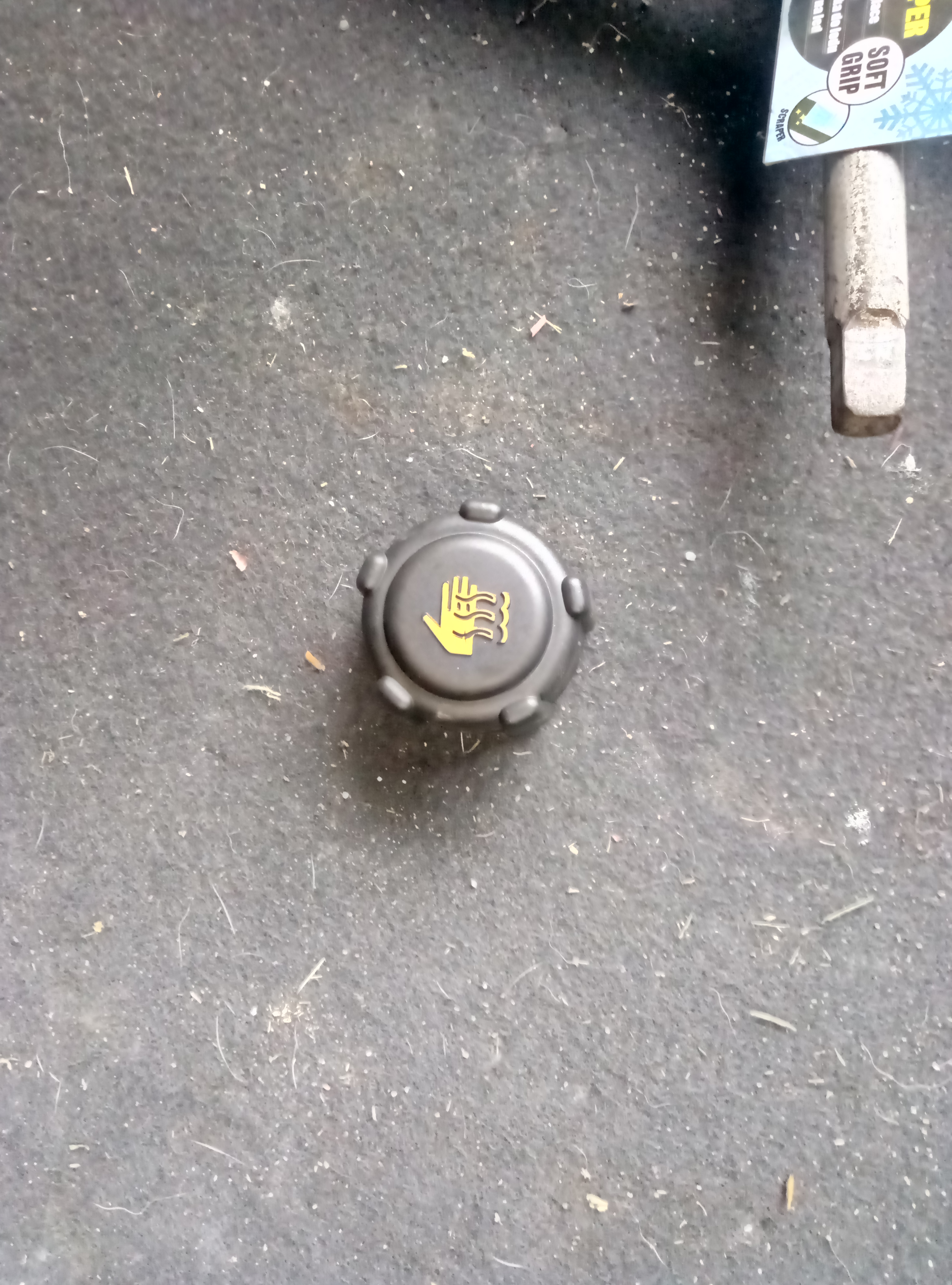

Message par brunoq33 » 18 déc. 2018 23:18

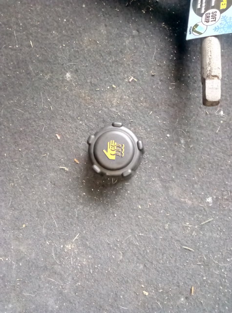

La main est blanche ou grise, mais il y a un repère jaune/orange à l'intérieur, qui correspond au tarage du bouchon. Je ferai une photo
Message par Brun77 » 19 déc. 2018 08:41
J' avais le même bouchon que vous et depuis que je ai mis un bouchon noir main jaune j' ai du chauffage a 19 20 21 degrés chose que je n' avais pas avant je devais reste a 26 degres
Message par Brun77 » 19 déc. 2018 10:20
Bouchon que je avais sur le véhicule sa sentais le ldr goutte a goutte pas de chauffage et le niveau monte jusqu' au goulot

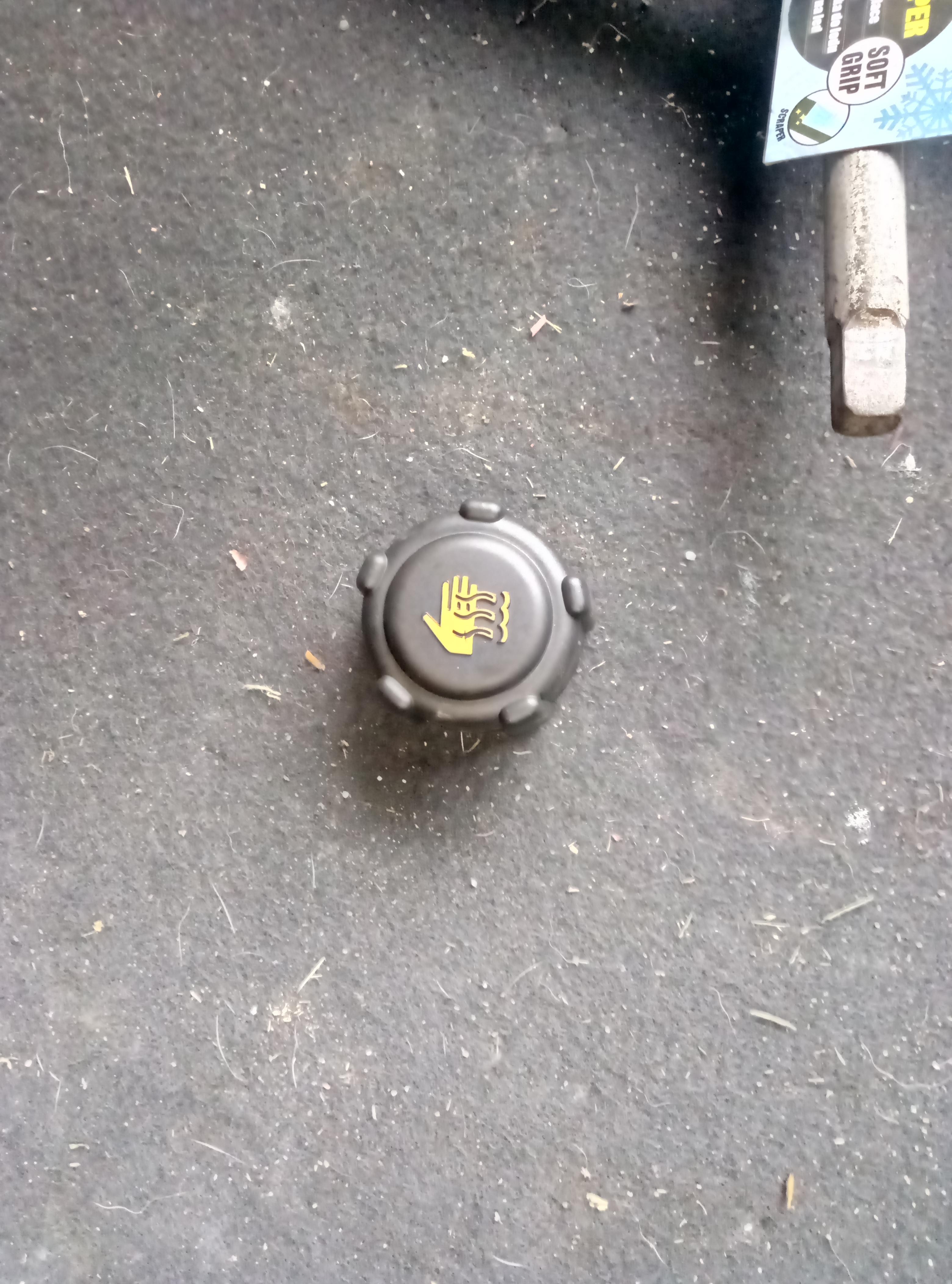

Message par Brun77 » 19 déc. 2018 10:23
Bouchon de Oscaro la main de couleur orange c est la même merde
Sur la photo la main paraît jaune mais elle est bien. Orange
Bouchon
