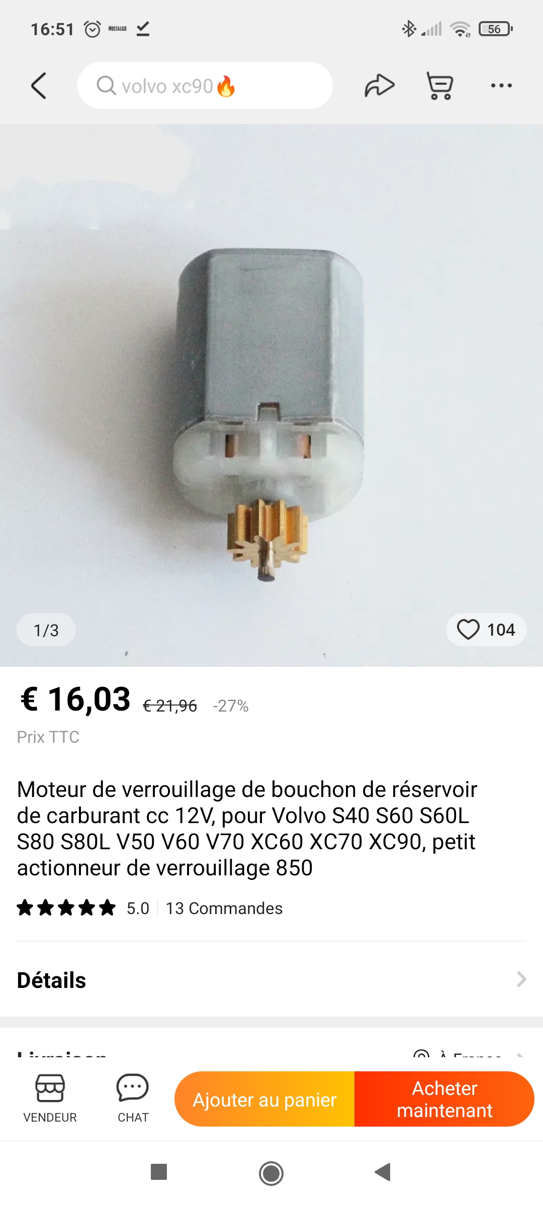

Bonjour a tous,
Je me permet d'ajouter ma contribution à ce tuto .
Pour ma part j'ai chercher un peu sur Ali..... Car mon moteur de la serrure de trappe était explosé au collecteur a charbons .
Le remplacement du moteur est simple , il faudra juste inverser le branchement du moteur a la prise car polarité inversé .
Pour desserrer l'écrou de fixation, je suis passé par le pare boue .
