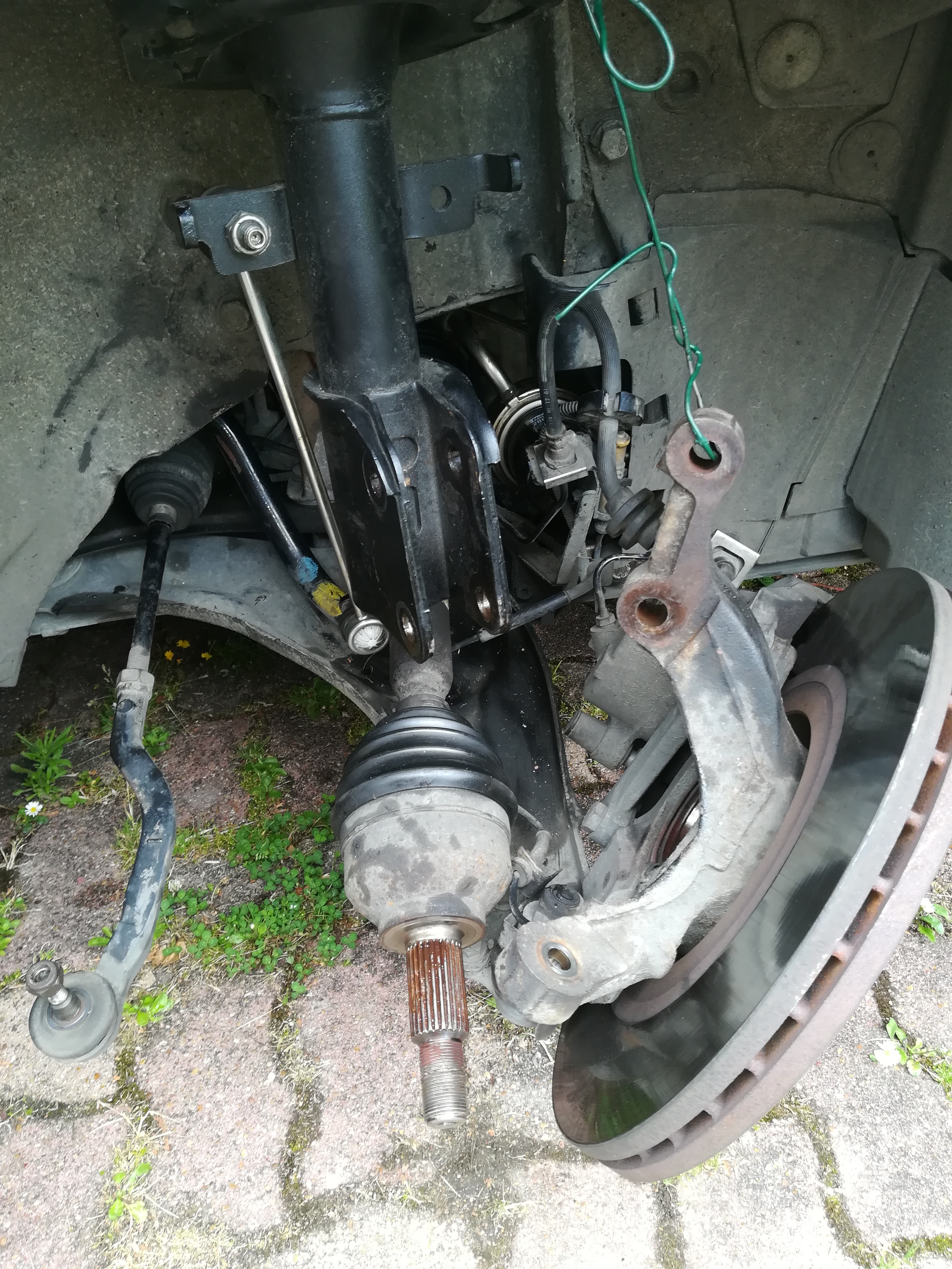

Ensuite on peut lever la voiture et enlever la roue,
Desserrer et désaccoupler la roule de direction clé de 16 ou 17 selon les marques)
Enlever les 2 goujons (clé de 21) de la jambe d’amortisseur,
Après avec un maillet ( faire attention de ne pas abîmer le filetage) sortir l’axe de cardan en tirant en même temps sur l’ensemble moyeu/disque)
Attacher l’ensemble avec un fil de fer au ressort de suspension : Attention au câble du capteur ABS et à la durite de frein

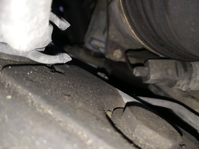

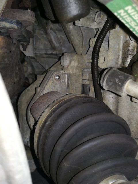

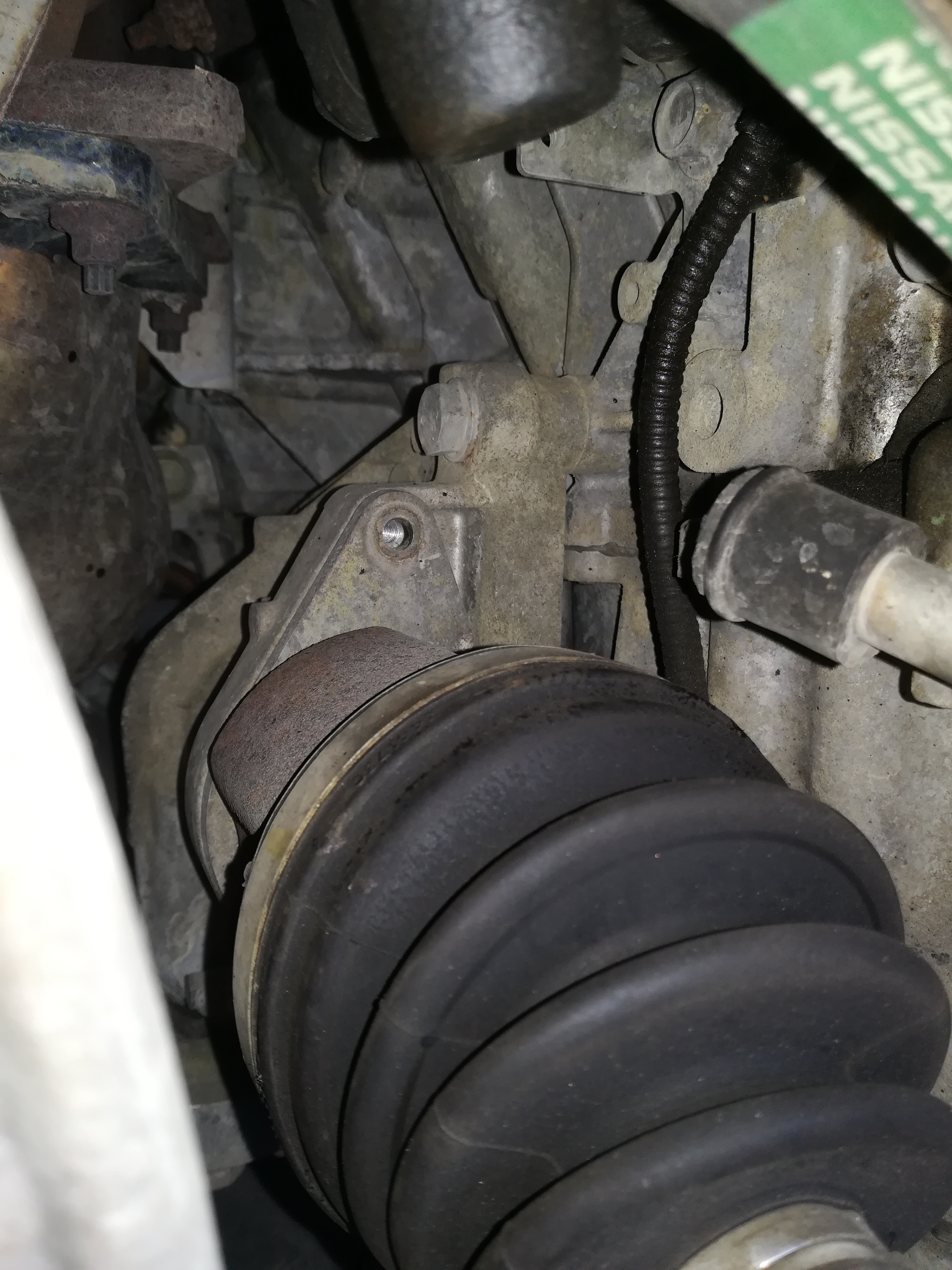

Ensuite il faut enlever la plaque de retenue du roulement qui tient avec 2 vis de 10 : 1 en haut et 1 en bas. La plaque s’extrait par l’arrière,

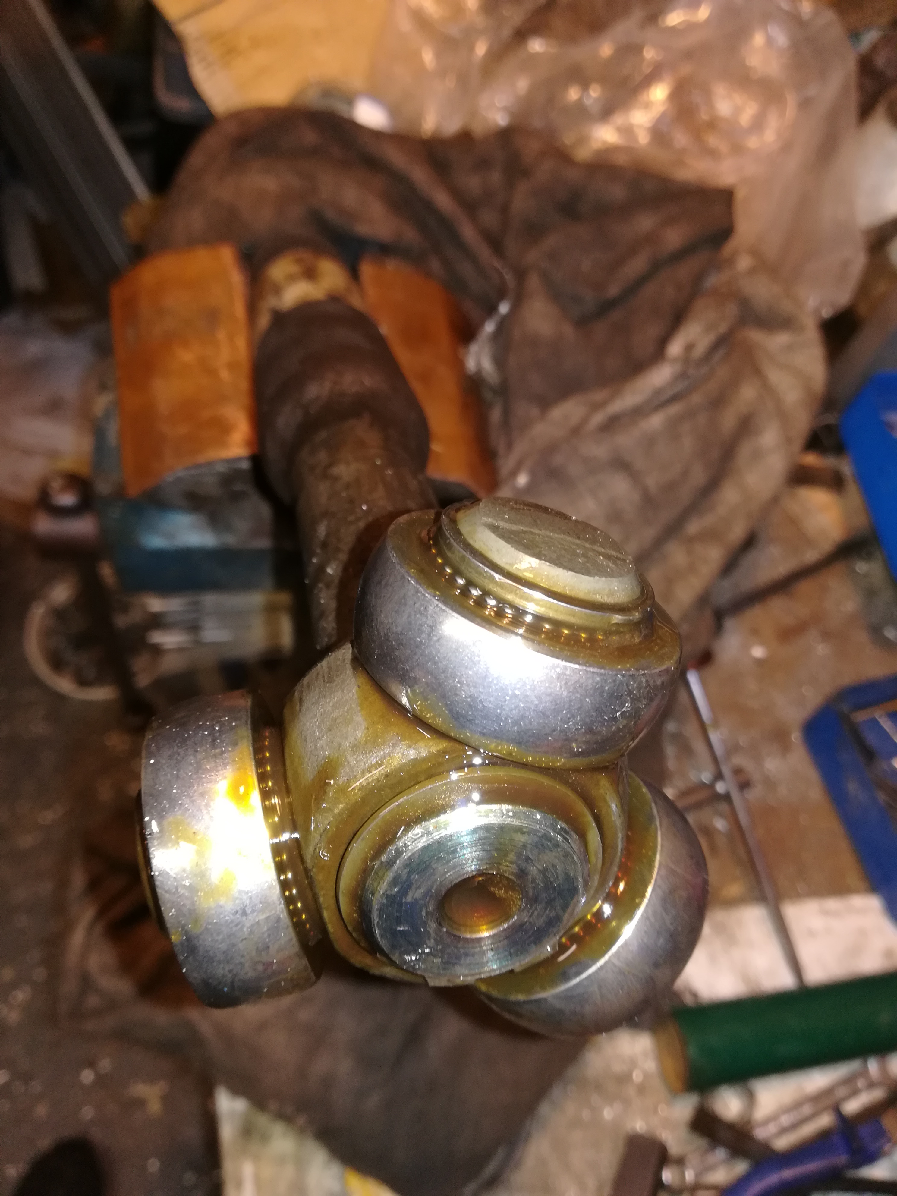

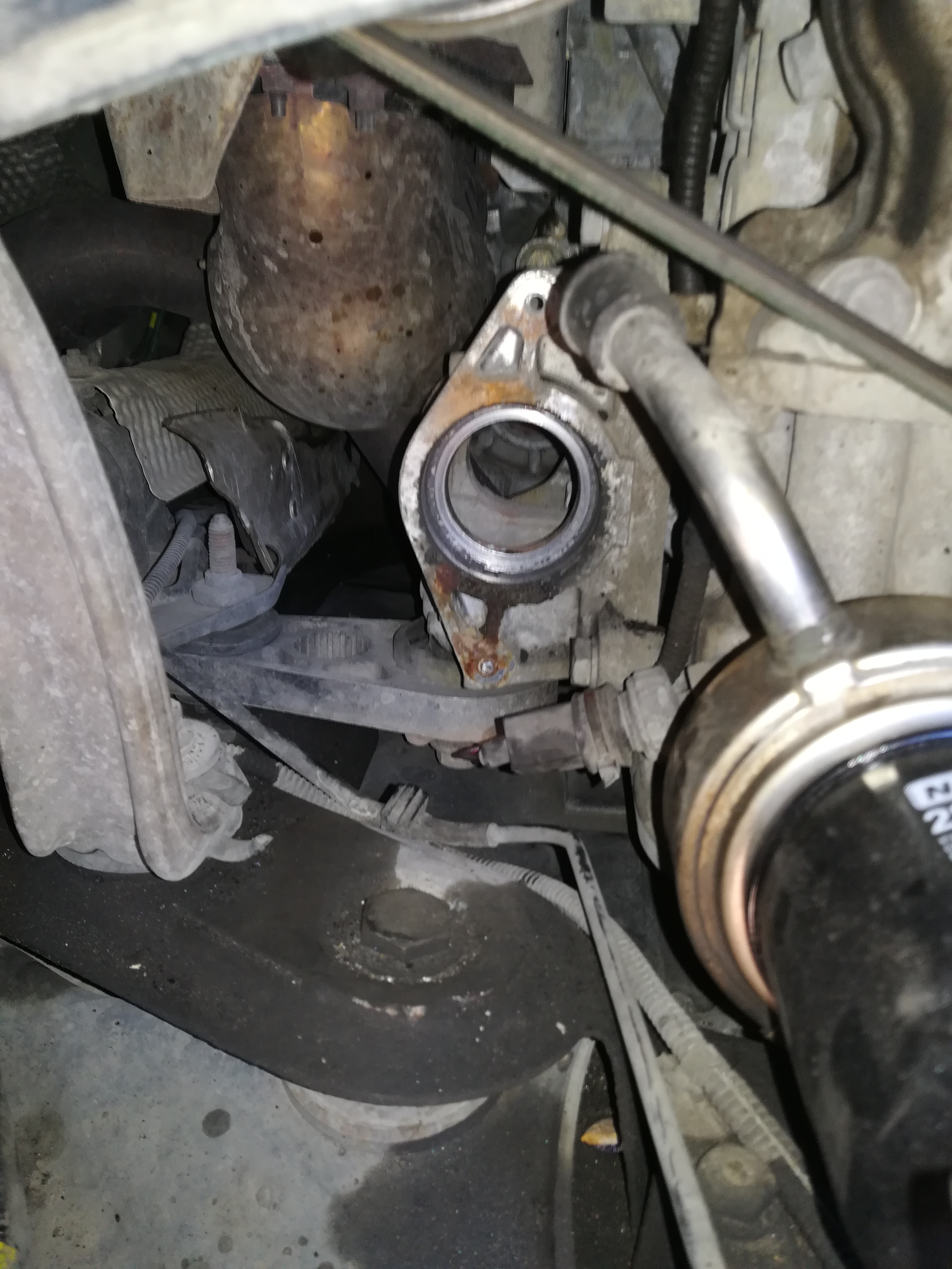

Prendre la cardan par la partie après le soufflet et tirer d’un coup ferme. SI vous avez de la chance selon l’état de dégradation, le roulement vient avec le cardan. Faire attention au capteur qui est sous le soufflet de cardan et à la portée de joint spi du cardan coté BVA

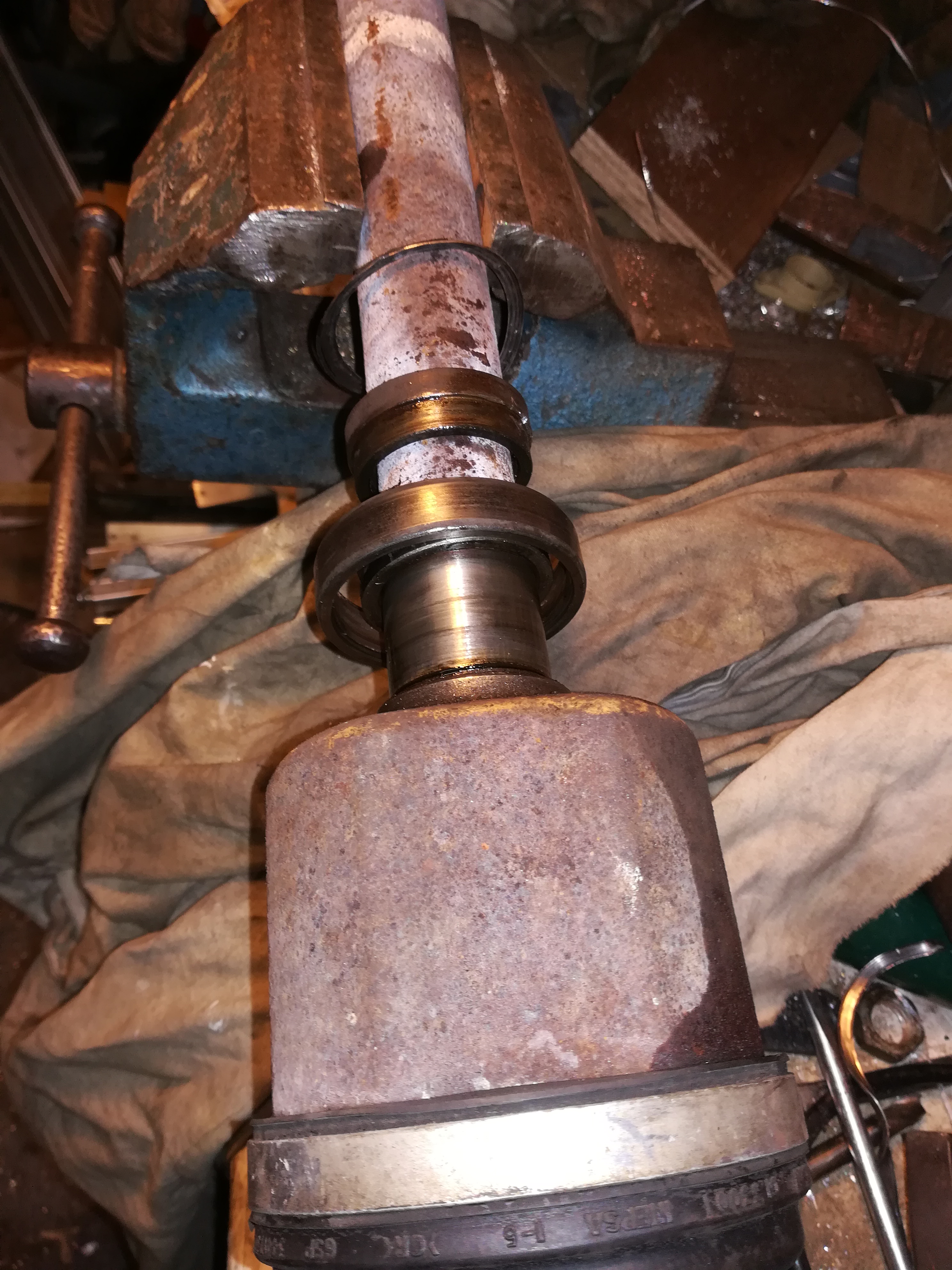

Ensuite direction l’atelier avec le cardan pour extraire le roulement.
Celui ci est maintenu par une bague intermédiaire que l’on peut chasser avec burin et marteau (en douceur quand même) en tournant de temps en temps le cardan dans l’étau, ça vient assez facilement avec du WD40. Idem pour chasser le roulement HS.
Ensuite on met de la graisse sur la portée du roulement, on positionne le roulement neuf, la bague de maintien et en donnent des petits coup sur la bague ( en tournant) on ré-emboite le tout en butée.

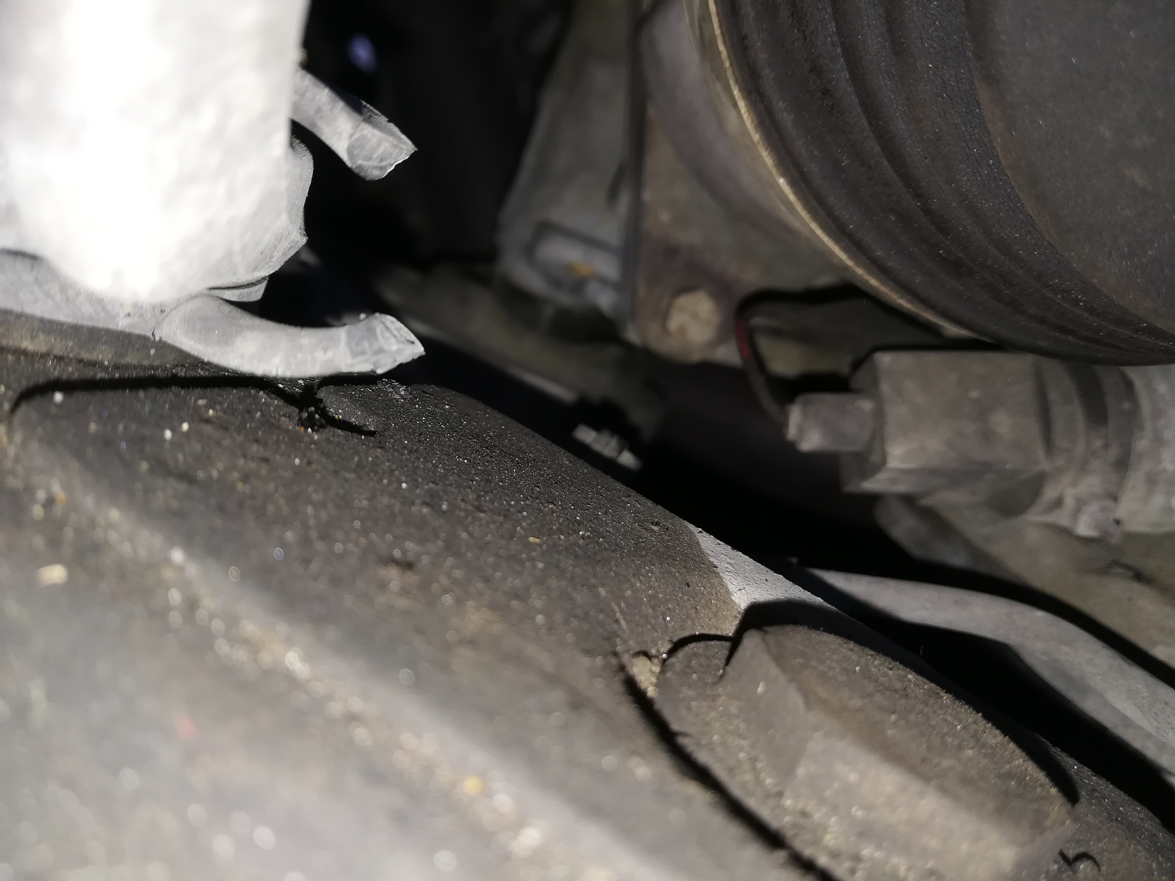

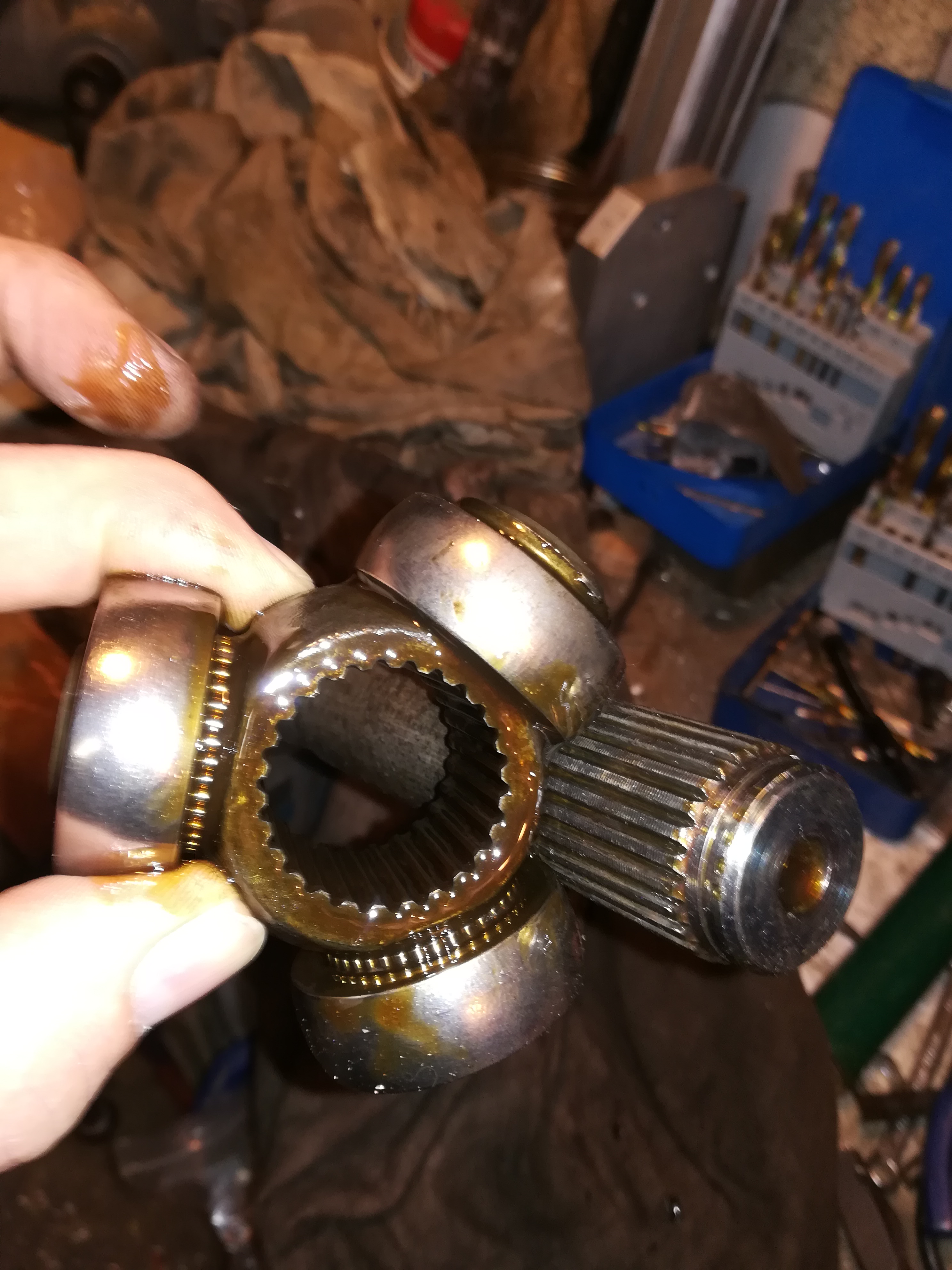

Donc on fait sauter les 2 collier de maintien du soufflet et on désaccouple les 2 moitié de cardan. Attention, c’est plein d’huile donc prévoir de quoi la récupérer pour éviter d’en mettre partout,
Après pour enlever le tripode, il suffit d’enlever le circllip et de faire glisser le tripode.

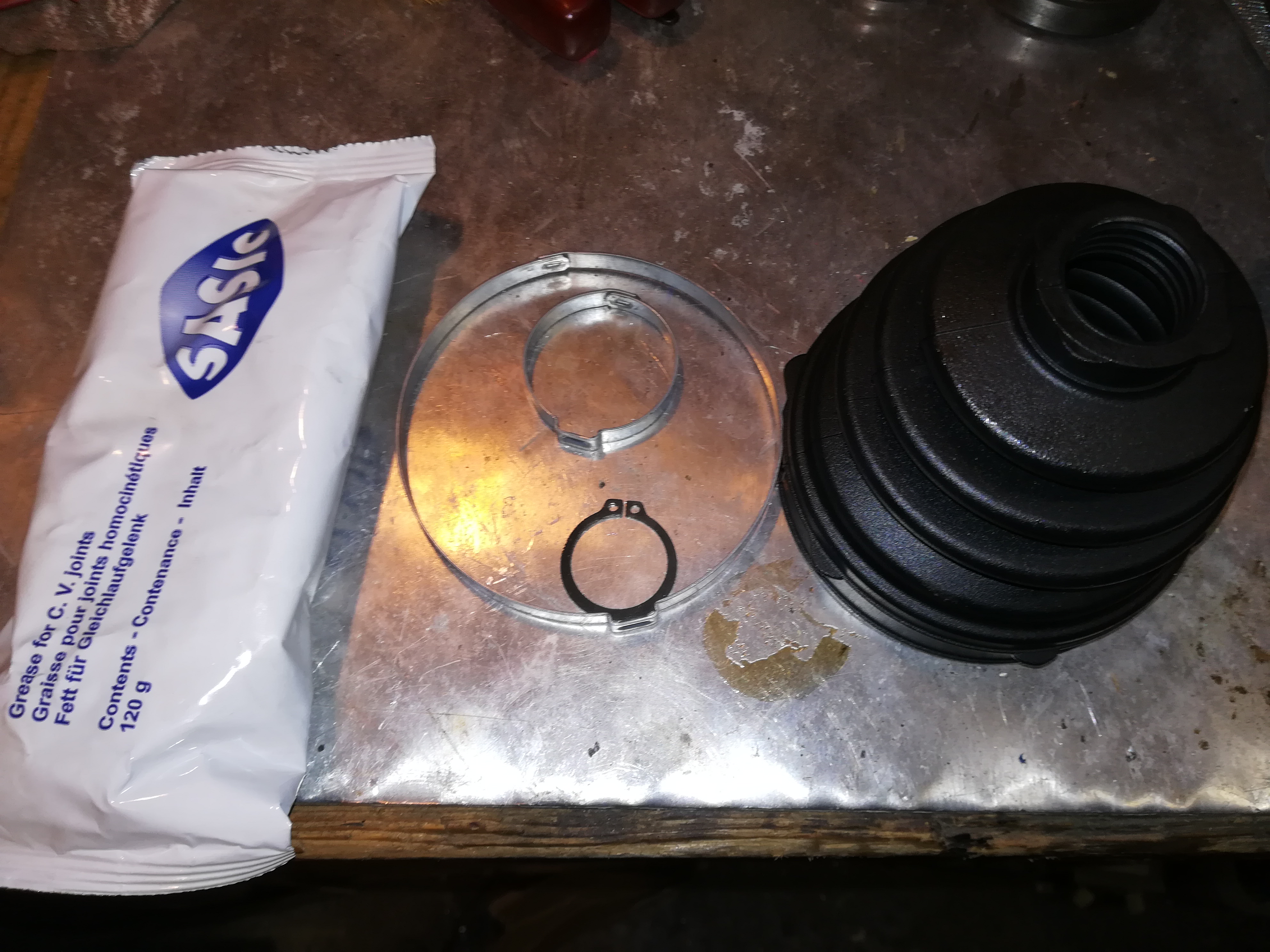

Le soufflet est livré avec une poche de graisse, un circlip et 2 collier de serrage (Chez Sasic, les 2 colliers c’est de la daube, le pire c’est le grand qui est trop petit ! Bref prévoir d’autres colliers ou choisir une autre marque)
On enfile le nouveau soufflet par le petit coté en n’oubliant pas de passer d’abord le petit collier de serrage,
ensuite on rempli l’autre partie avec la graisse fournie et on ré-emboite l’ensemble,
Pour finir on positionne les 2 colliers puis serrage et retour à la VS.
