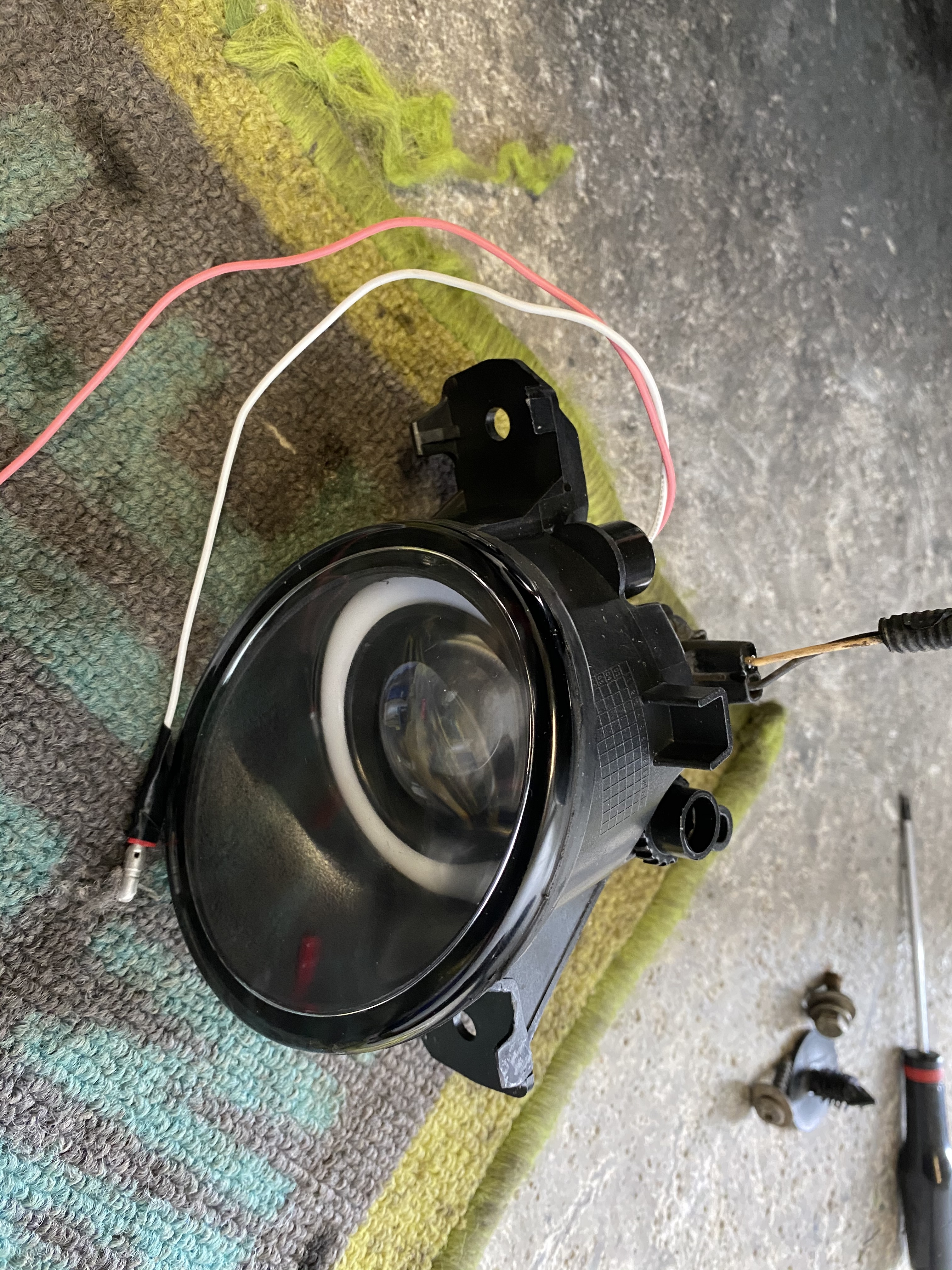

petit tuto pour installer feux anti-brouillard angels eyes trouver sur w... a 35 €

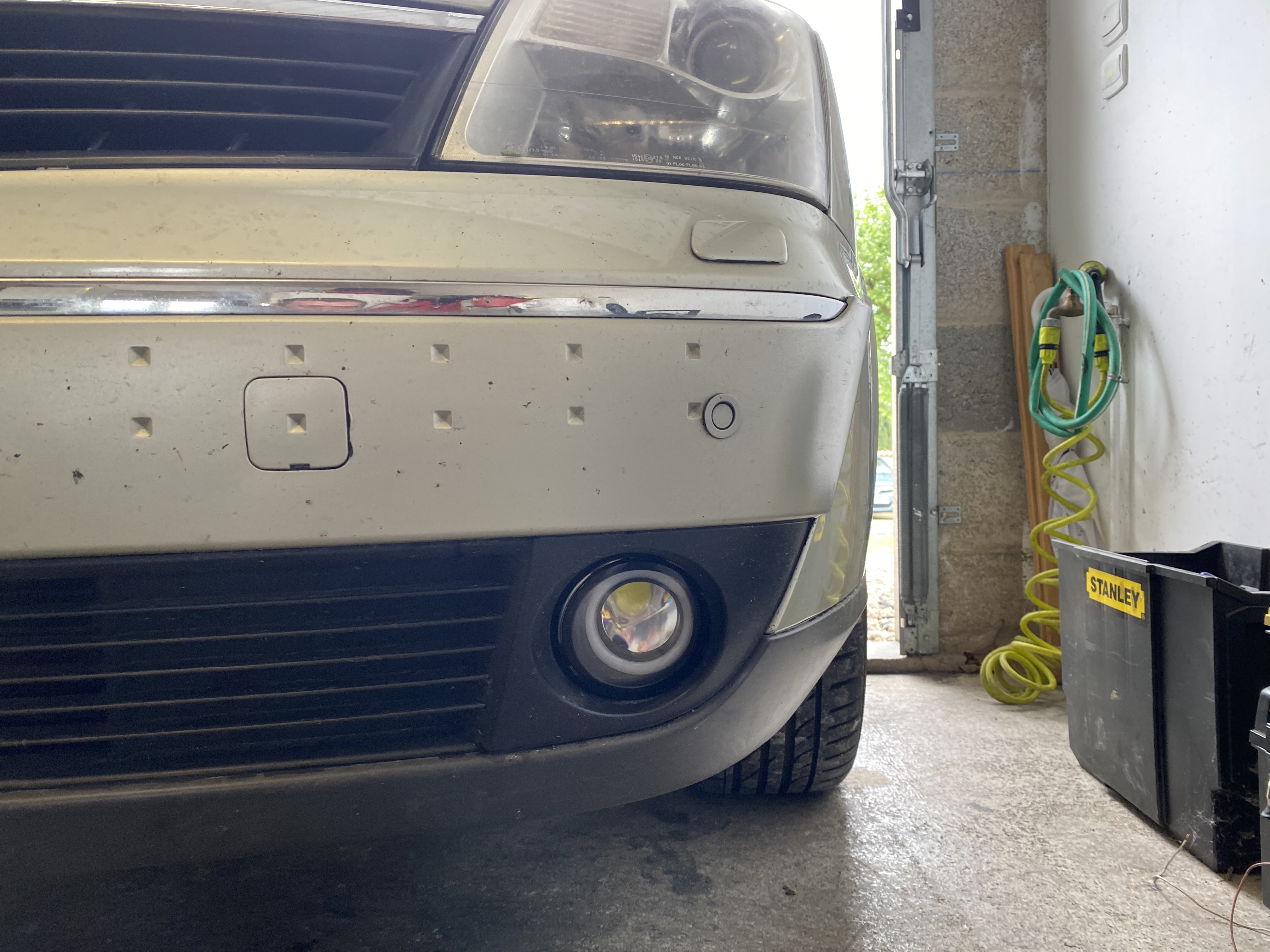

commencer par enlever les vôtres

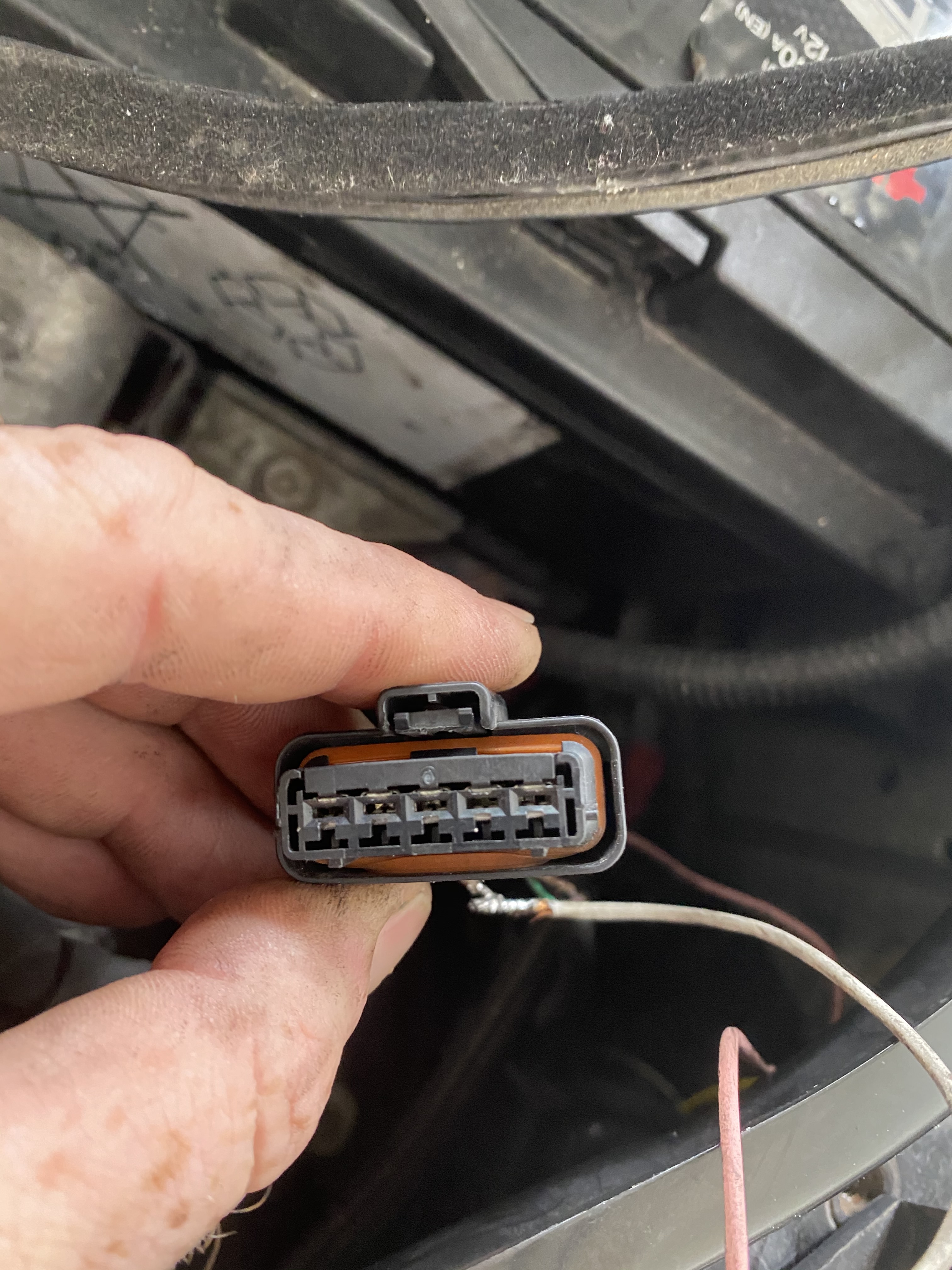

après ils faut se piqué sur la fiche d'alimentation des feux pour uniquement l'angel eyes
Le fichier joint IMG_0152.JPG n’est plus disponible.

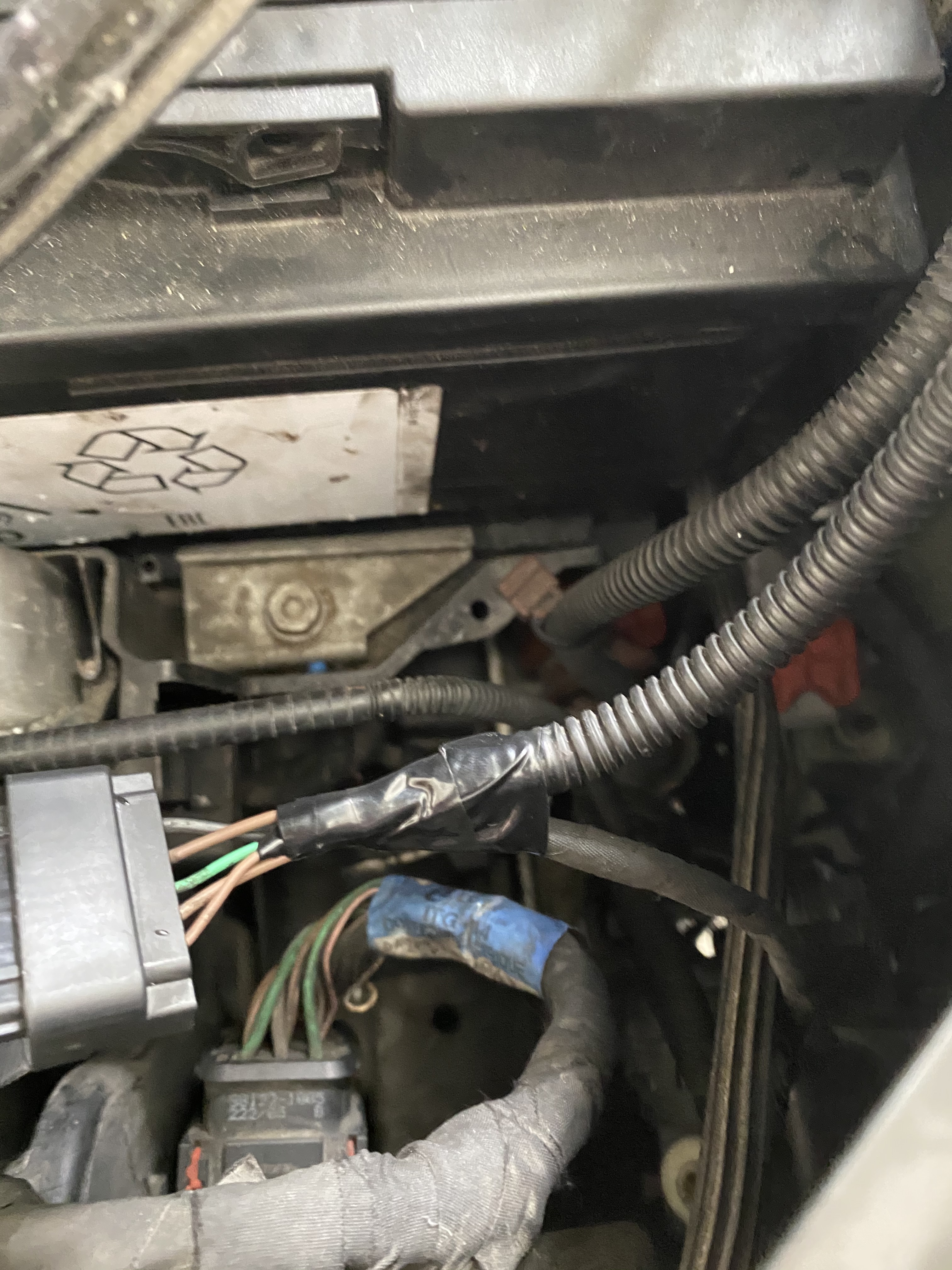

opter pour la soudure et faire une epissure sur ces deux cables

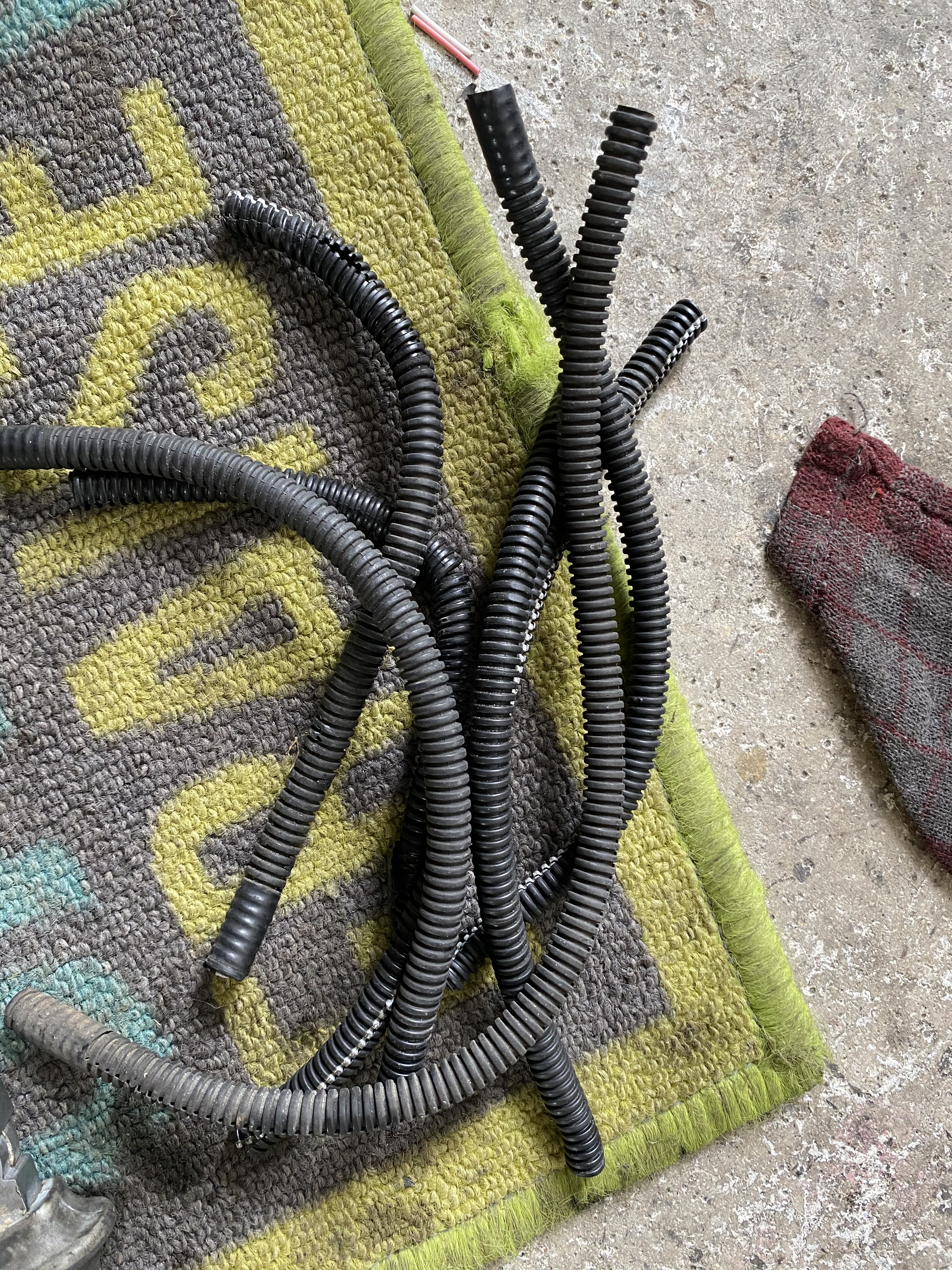

j'ai récupérer des gaines pour faire plus propre dans le passage des fils et chaterton
on préparent les feux en leurs mettant des cosses , car il faut penser a si jamais on doit déposer le bouclier pour de futur interventions
reste plus qu'a installer a leurs place , a raccorder le tout et la prise des anti-brouillards d'origines
et le tour est jouer

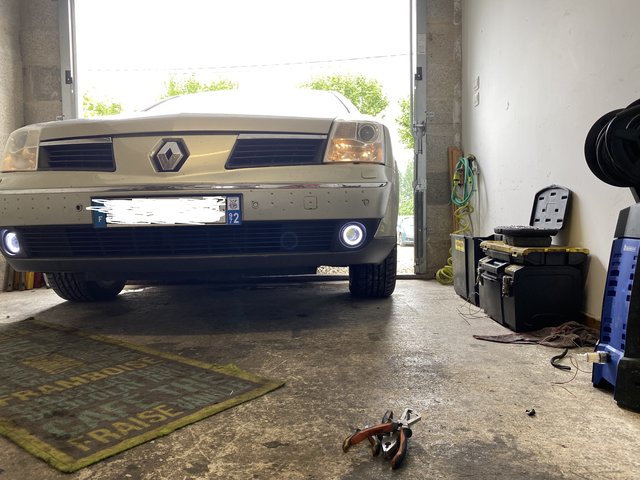

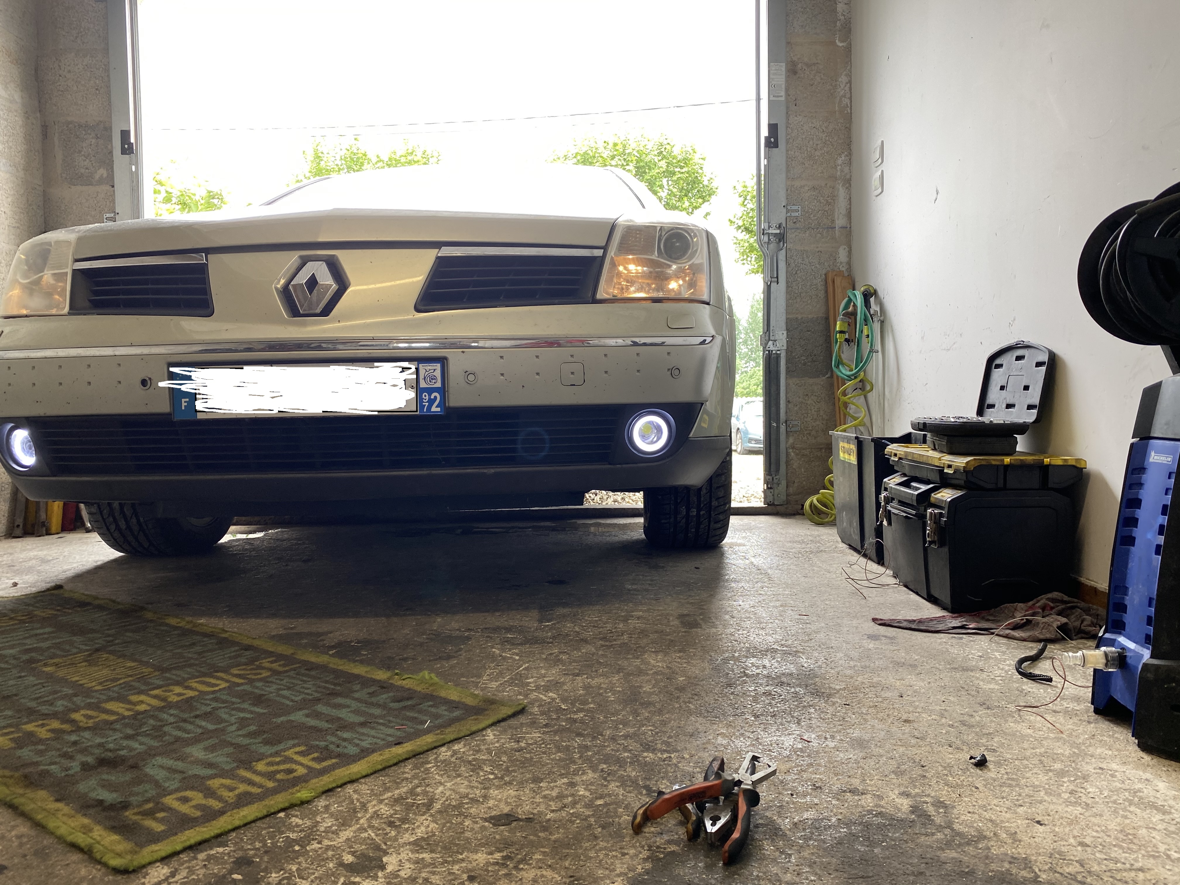

en mode feux de positions

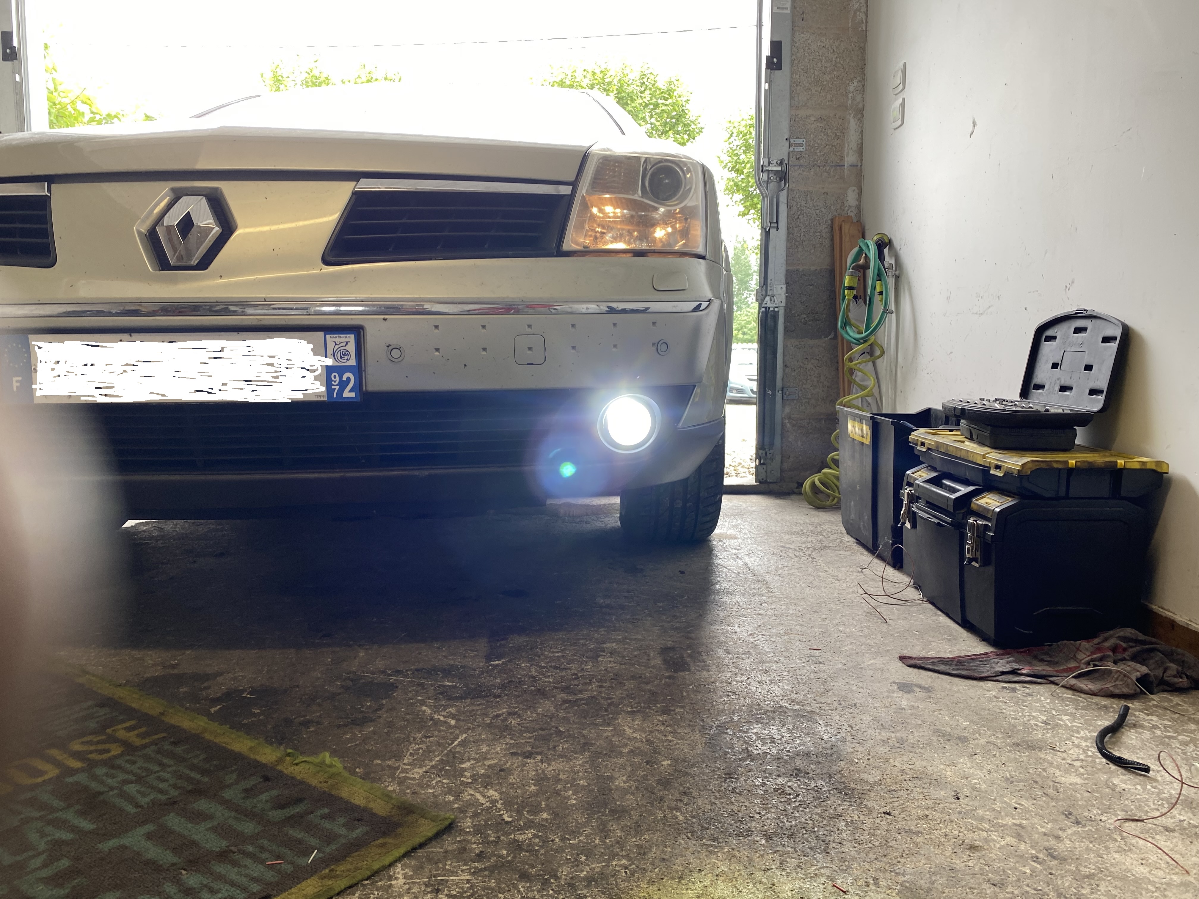

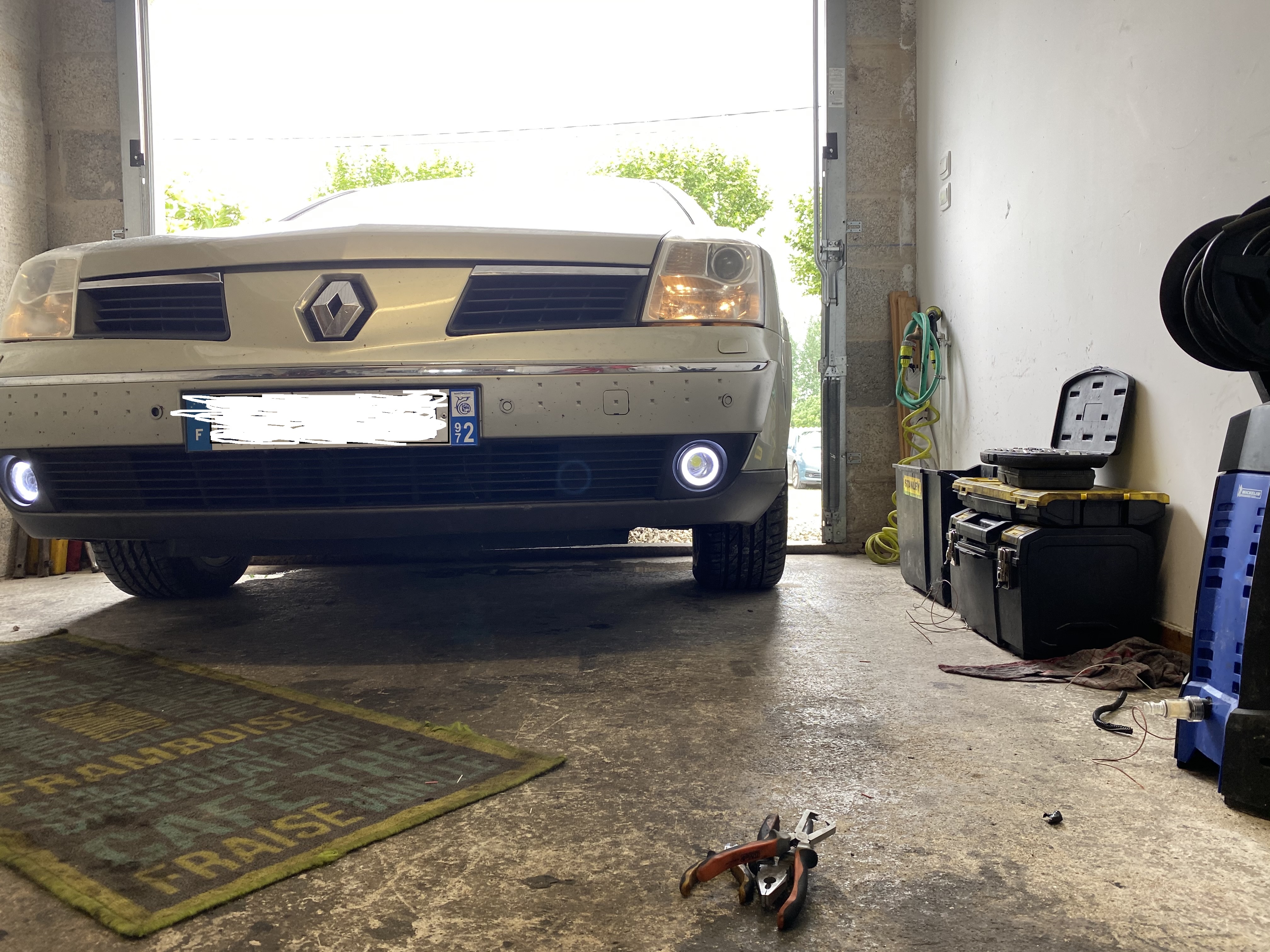

et mode brouillards
je fini par dire qu'il n'y a aucune erreur obd si vous êtes équiper de la surveillance

Merci pour ton tuto reste une question importante.
Face a un mur tu obtiens un faisceaux lumineux correcte ?
Car moi au ct j ai mit des ampoules led dans les anti brouillards et le faisceaux lumineux fait un taches, pas de trait net.
Et cela donne un défaut de réglages des anti brouillards.
