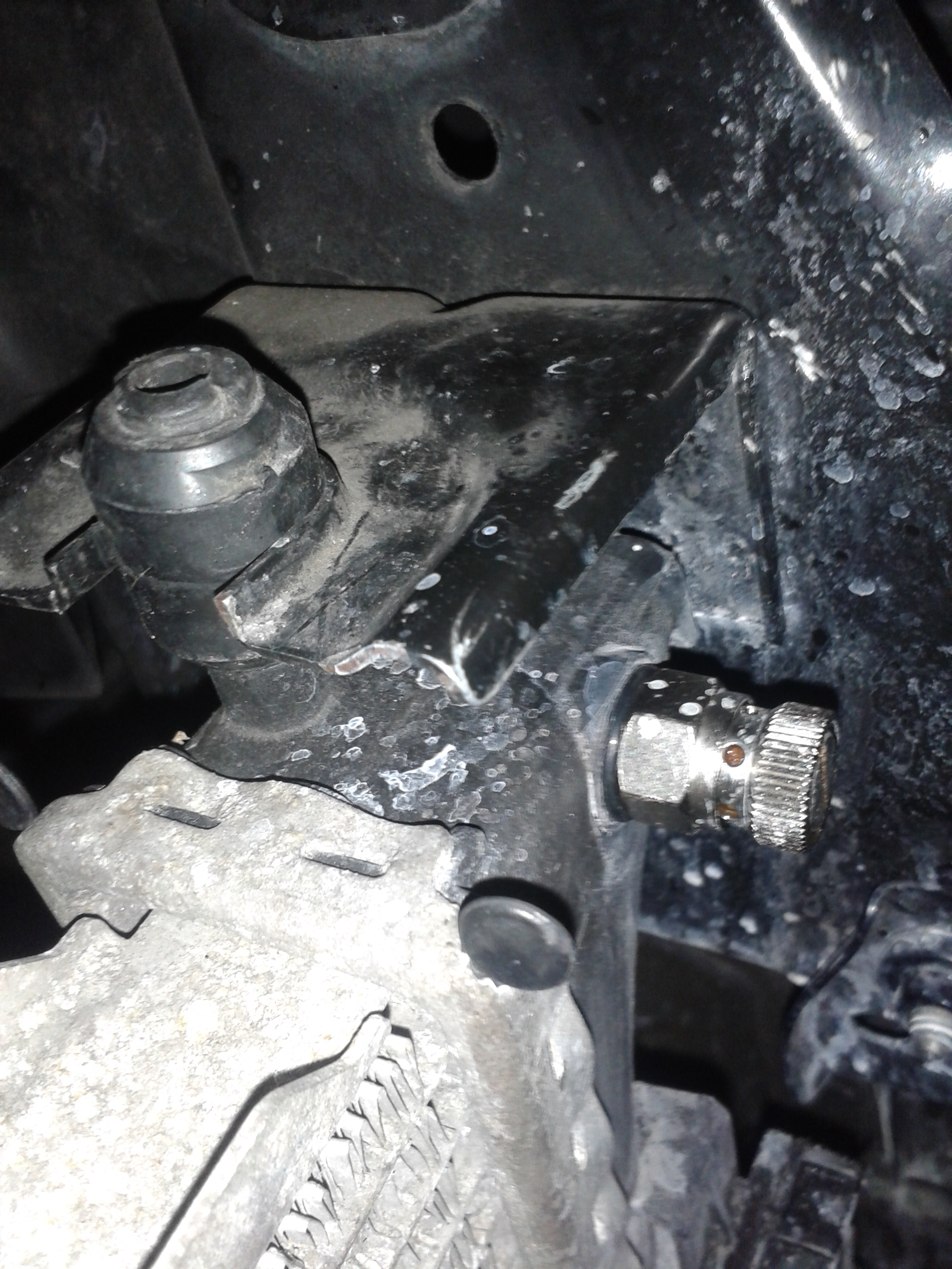

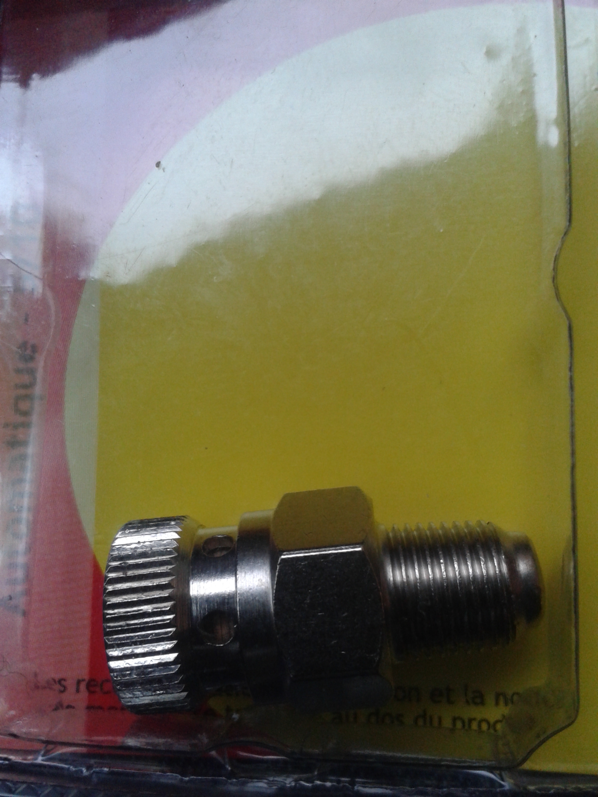

Message par roroHD » 05 déc. 2017 12:46
merci jl mais ceux ci sont manuelle ,je revient de chez un pro du chauffage j ais vus ce que c est ;-)
donc je vais prendre un thermador ca va le faire faut juste adapter avec des raccords je vais me démmerder
grez une question crucial qu'a tu mit au niveau du radia comme pièce a la place de la purge pour y mettre la durite ?
c est ca que tu a mit ?
https://www.bigtwincity.com/p/14444-ada ... #ectrans=1
Message par Jean-Louis » 05 déc. 2017 12:53
Les deux liens sont bien des automatiques technologie que je ne connaissais pas et je pense équiper mon installation de chauffage avec ça car 12 radiateurs à purger dont 5 à l'étage
roroHD
Messages : 959
Enregistré le : 26 mars 2012
Localisation : Paris
Véhicule : v6 3,5L
Message par roroHD » 05 déc. 2017 12:59
https://www.manomano.fr/purgeur-pour-ra ... herm-31076
en effet il serait auto et le diamètre correspondrait a la vis de radia ;-)

Message par grez » 05 déc. 2017 13:00
roroHD a écrit :
05 déc. 2017 12:46
Yessss ! :cool:

Message par roroHD » 05 déc. 2017 13:11
bon y en a peut etre en stock pas loin de chez moi je vais essayer de tenter le coup ;-)

Message par roroHD » 05 déc. 2017 16:20
c est monter on verra bien si ca marche de toute façon un radia ya du glycol dedans ca devrait le faire

Message par roroHD » 05 déc. 2017 17:11
8,60 € et des joints toriques ;-)
roroHD
Messages : 959
Véhicule : v6 3,5L
Message par roroHD » 05 déc. 2017 17:48
le principe de fonctionnement que j ais trouver sur un fofo
au centre il y a une dizaine de pastille en fibre et une vis au cul pour le débit d ouverture
je cite >
"La vis au centre, la dévisser jusqu'à l’apparition de l’eau (couronne vissée à fond), la refermer juste pour empêcher l’eau de suinter.
En fait, lorsque de l’air sera stocké derrière, les rondelles sécheront et se rétracterons pour laisser sortir cet air.
Dès l’apparition de l’eau, les premières rondelles se dilatent et referment le passage."
je pense que je vais devoir ouvrir un peu la vis du fond pour laisser plus d air passer
Message par Jean-Louis » 05 déc. 2017 18:08
J'avais lu ce matin de desserrer la molette pour purger lors du remplissage du chauffage et quand l'eau coule, la resserrer ensuite ce sont les rondelles en fibre qui se dilate en contact avec l'eau et pousse la bille pour fermer et se rétracte quand plus d'eau pour laisser passer l'air.
Modifié en dernier par Jean-Louis le 05 déc. 2017 18:26, modifié 1 fois.
