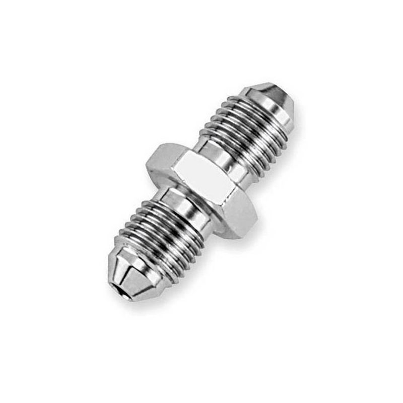

Message par grez » 21 nov. 2017 19:55
Bonsoir chamroussel,
Pour le raccord en sortie de radiateur il faut impérativement du Filetage: M10x1.00 comme celui là: https://www.bigtwincity.com/p/14444-ada ... #ectrans=1
Pour la purge du chauffage, tu attends que le moteur soit bien chaud, sans enclenchement des ventilos et tu laisses couler 10 secondes et refermes bien. ;-)

Le truc c'est de savoir si entre le modèle droit et le modèle coudé, ce sont bien les mêmes caractéristiques et la même application, conformément à ce que dit Thermador et le revendeur...
Le tien a un flotteur ?
Il s'ouvre à 4 bars ?
(quoiqu'il en soit, je monterai le tien si le problème persiste, bien que manifestement celui que j'ai monté fasse une partie du boulot puisque je ne perds plus de liquide... Du reste quand tu ouvres ton vase, tu n'as aucun signe de surpression en ce qui te concerne, ou bien il y a toujours un ''souffle'', qui serait normal ?)
Merci pour ces dernières précisions, si tu as encore quelques minutes à me consacrer.
Cordialement
Message par grez » 25 nov. 2017 17:32
Quand j'arrête le moteur, j'ai un peu de pression, mais quelques secondes après, la pression s'évacue toute seule. Ce n'est pas normal que le lendemain matin, tu ais encore de la pression dans le circuit. :bof:
Mallet
Messages : 68
Enregistré le : 22 sept. 2017
Localisation : Montelimar
Véhicule : Vel Satis v6 3,5l es,gpl
Message par Mallet » 29 nov. 2017 19:18
Bonjour loewegp, aviez vous des bulles dans votre vase d’expansion passé 2500t qui provoquait la surchauffe ?
La bataille est toujours de front, la victoire de biais.
