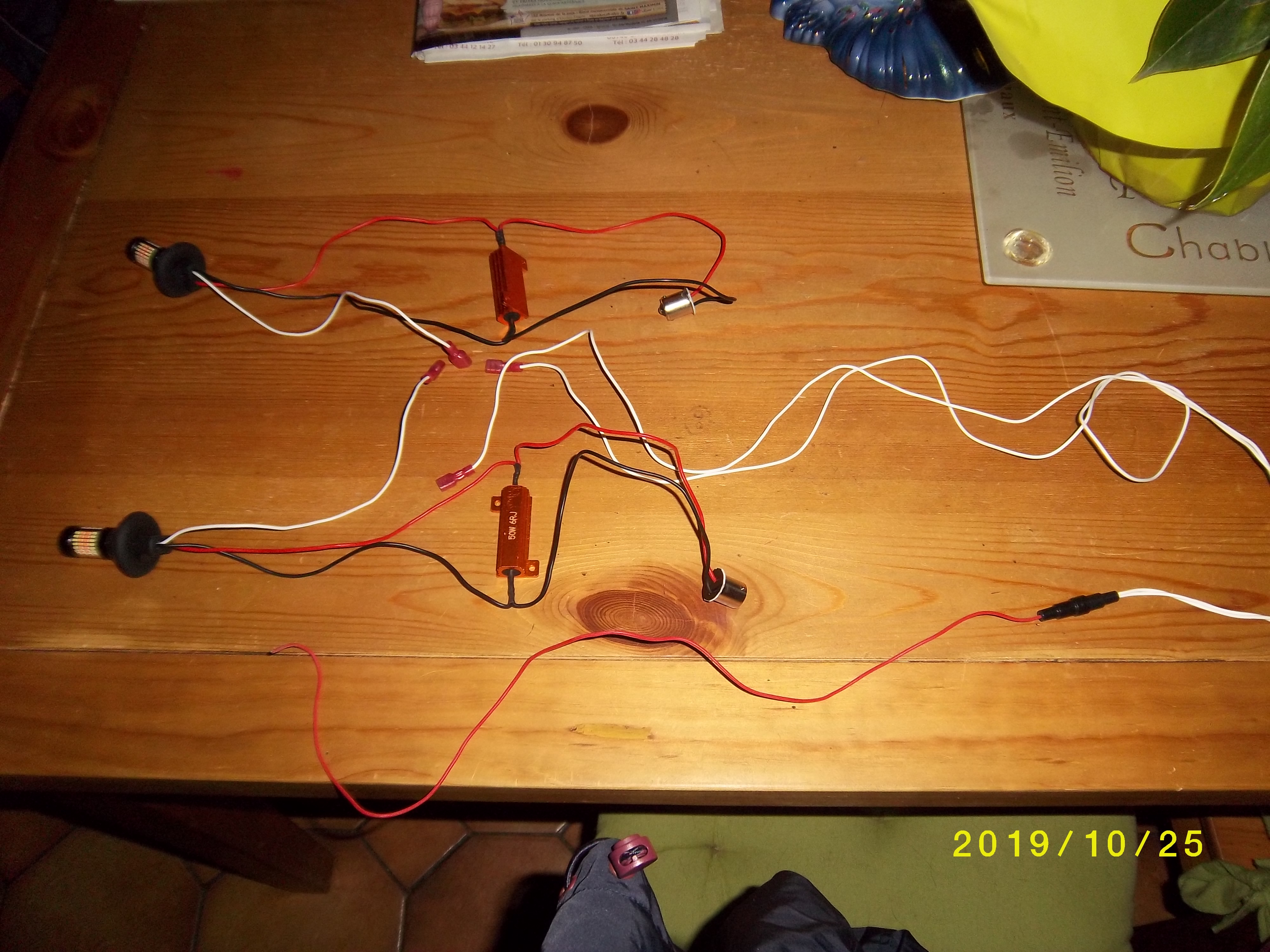

Messages : 1897
Message par EAime » 25 oct. 2019 08:45
J'ai eu le temps de jeter un coup d'oeil ce matin, avant de partir.
C'est très simple à brancher, tout est prêt.
Insérer les ampoules à la place des ampoules d'origine, brancher les fils, relier la douille et enfin, brancher le fil rouge sur + APC, et le tour est joué !
Après, mettre un peu d'ordre dans le faisceau, et c'est tout !

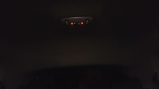

Message par Gils » 30 oct. 2019 21:57
Bonsoir ;-)

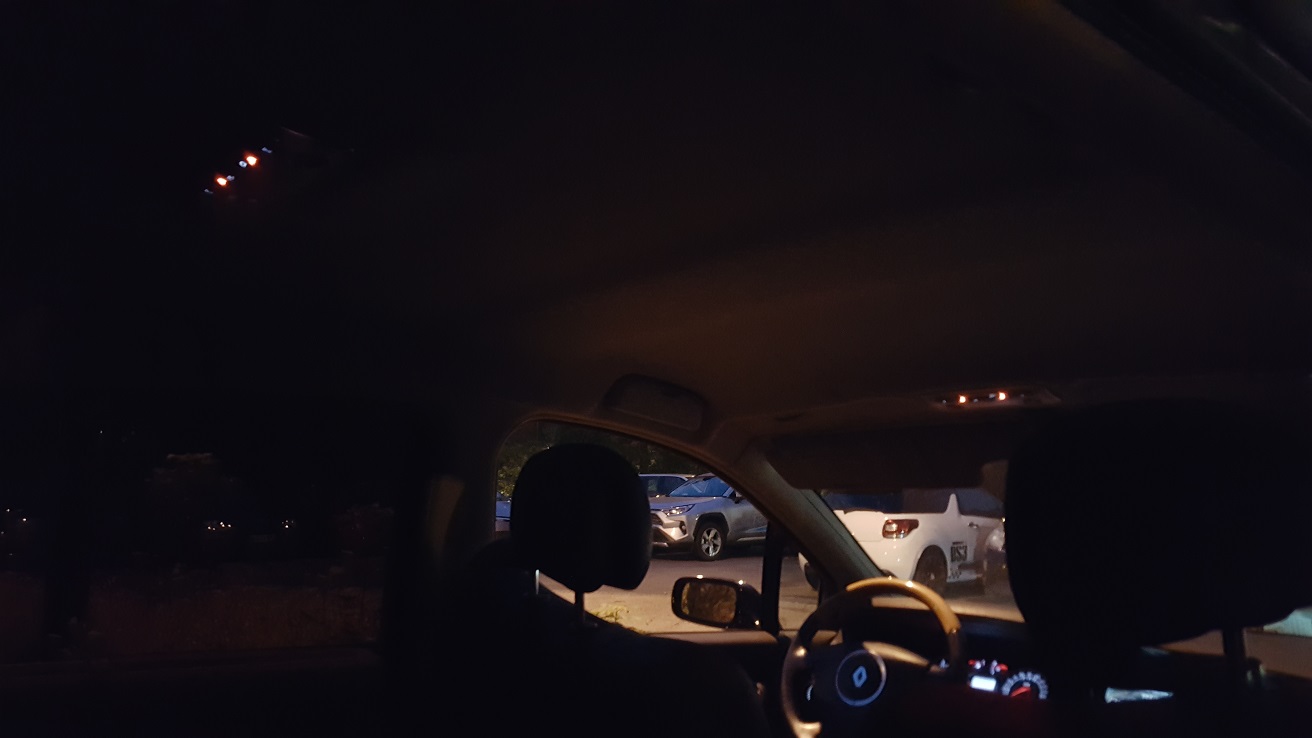

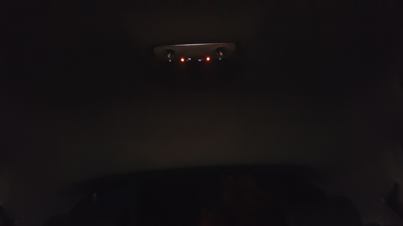

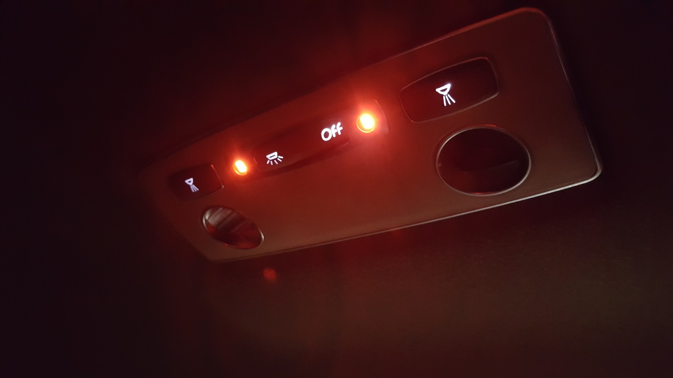

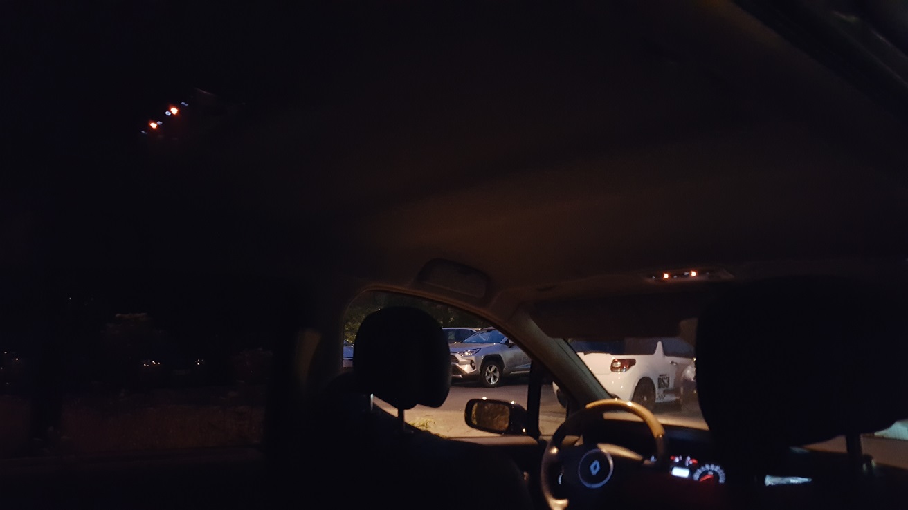

Il y a un petit moment que je voulais essayer de mettre un éclaireur de plafonnier avant à l'arrière pour avoir l'éclairage d'ambiance, avec les leds rouge :grin:
C'est fait et très simple, car la prise du plafonnier arrière est la même que pour l'avant. :up: "Je me disais que j'allais tomber sur un os..., les prises ne seraient pas les mêmes, donc problème..." Et bien non :lol:
Il suffit juste de tirer vers soit avec les doigts sur le plafonnier pour l'enlever (sans outil nécessaire) et de mettre un plafonnier avant à la place. J'ai remis mes ampoules leds w5w.
Profitez-en pour nettoyer les ampoules, et inter/exter. le cache extérieur blanc si vous voulez changer le plafonnier aussi, sinon même les vôtres rien que pour le résultat. On peut enlever la partie blanche-transparente du cache en mettant son petit doigt à l'intérieur du trou de l'ampoule centrale en poussant, et le plastique blanc se déboite facilement. On nettoie l'intérieur et l'extérieur des pièces, et quand on remonte, "c'est comme neuf et avec un éclairage propre". C'est valable pour tout l'éclairage de la voiture.
Le résultat me plait bien, c'est comme pour l'avant avec un éclairage d'ambiance discret dans l'habitacle, là ça donne une lumière très discrète qui illumine doucement l'espace arrière... Très agréable ! :cool:

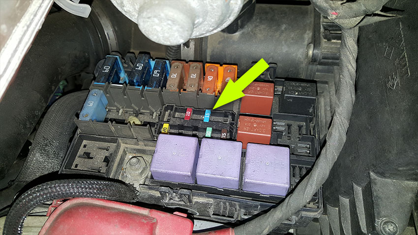

Tu peux brancher ici :
C'est le boitier juste derrière la batterie (fusible bleu de 15a)

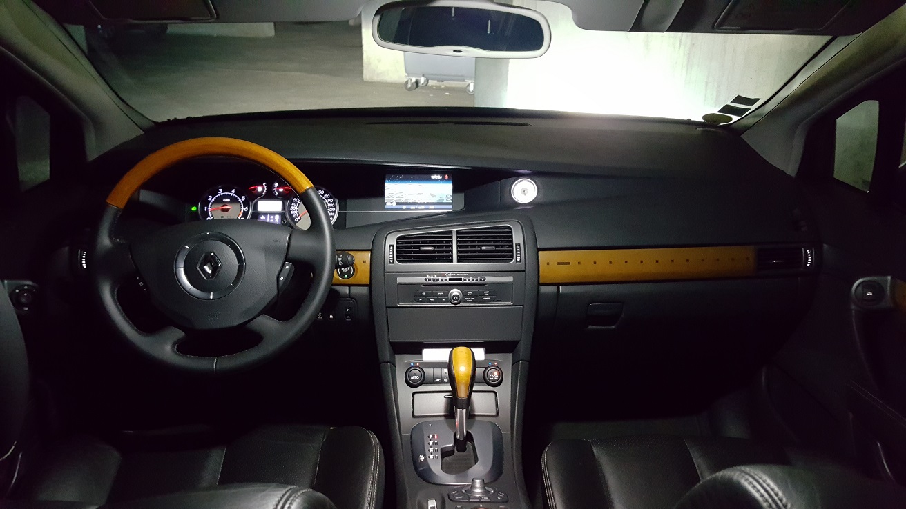

Message par Gils » 24 nov. 2019 20:13
Bonsoir.
Juste une photo de l'intérieur éclairé par le plafonnier avec des leds, pour vous donner une idée. "Comme en plein jour, et pas du tout éblouissant ! :lol: :up:

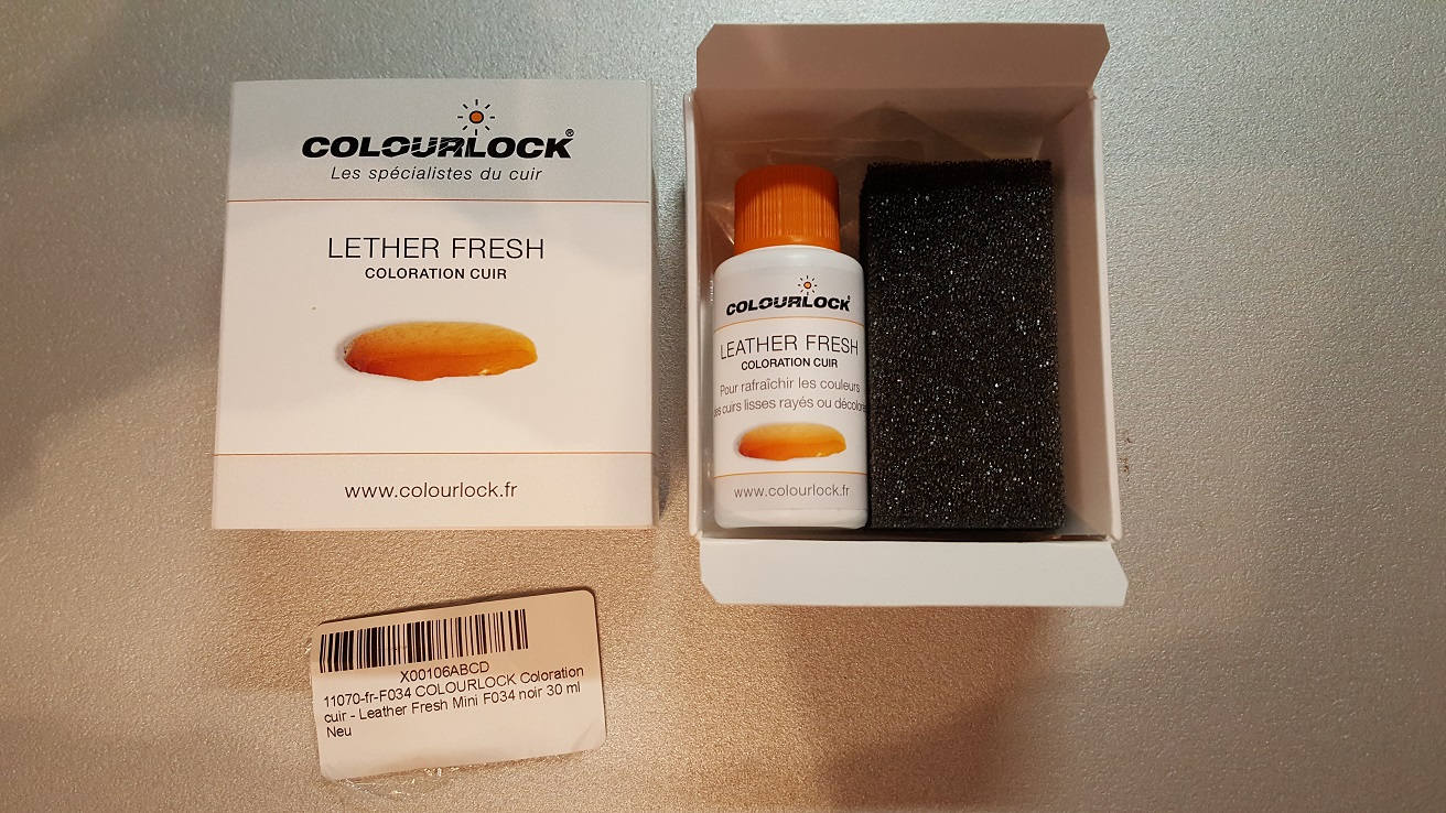

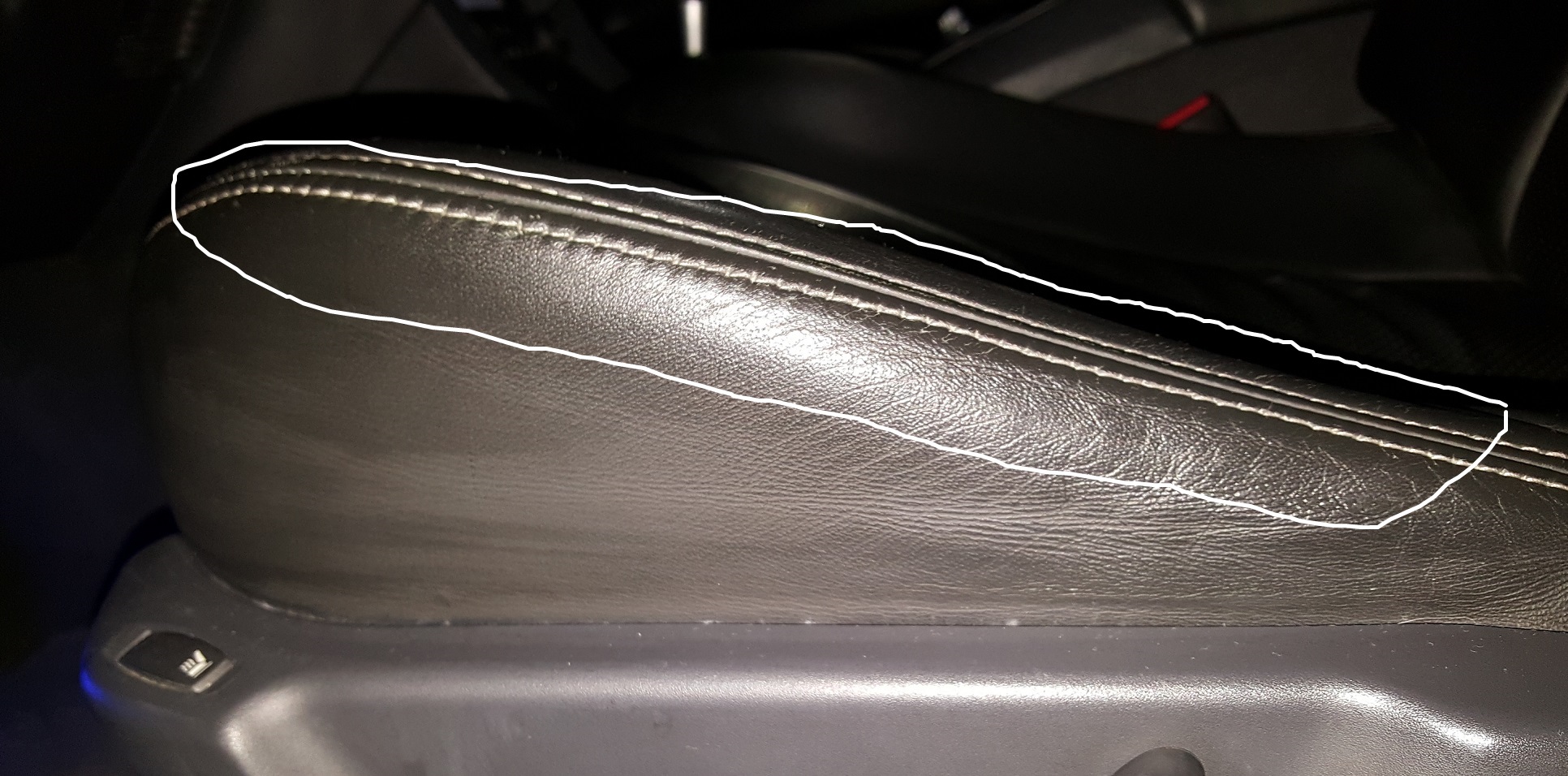

J'avais quelques points blanc de décoloration du cuir sur le coté gauche de mon siège conducteur (voir photo), malgré 105000 km seulement et en garage. Le sellier que je connais m'a recommandé le produit qu'utilisent certains pros, dont lui, "Colourlock".
Voici la photo du produit reçu pour cuir lisse noir. L'adresse du site est sur la photo. Il y a tout une gamme de produits et de couleurs...
Sur la photo ci-dessous, j'ai entouré la zone que j'ai recoloré. (Par hâte d'essayer, j'ai oublié de prendre une photo avant avec les points blancs :bof: ) Ce n'est qu'un premier passage du produit, on le voit par rapport à la surface totale non traitée et la trace du passage de l'éponge fournie, et déjà plus de points blanc !
Je ferai une autre recoloration après séchage complet pour que le cuir soit bien imbibé, et ensuite un nettoyage puis l'huile Paulin (fait sur mon V6) dont j'ai parlé plus haut. Je vous tiens au courant du résultat final ;-)
