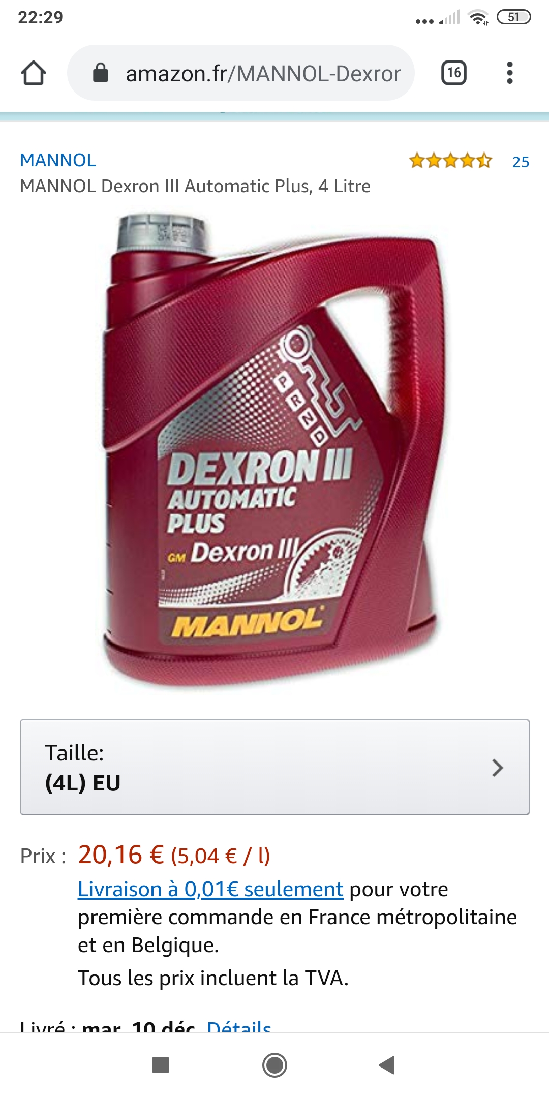

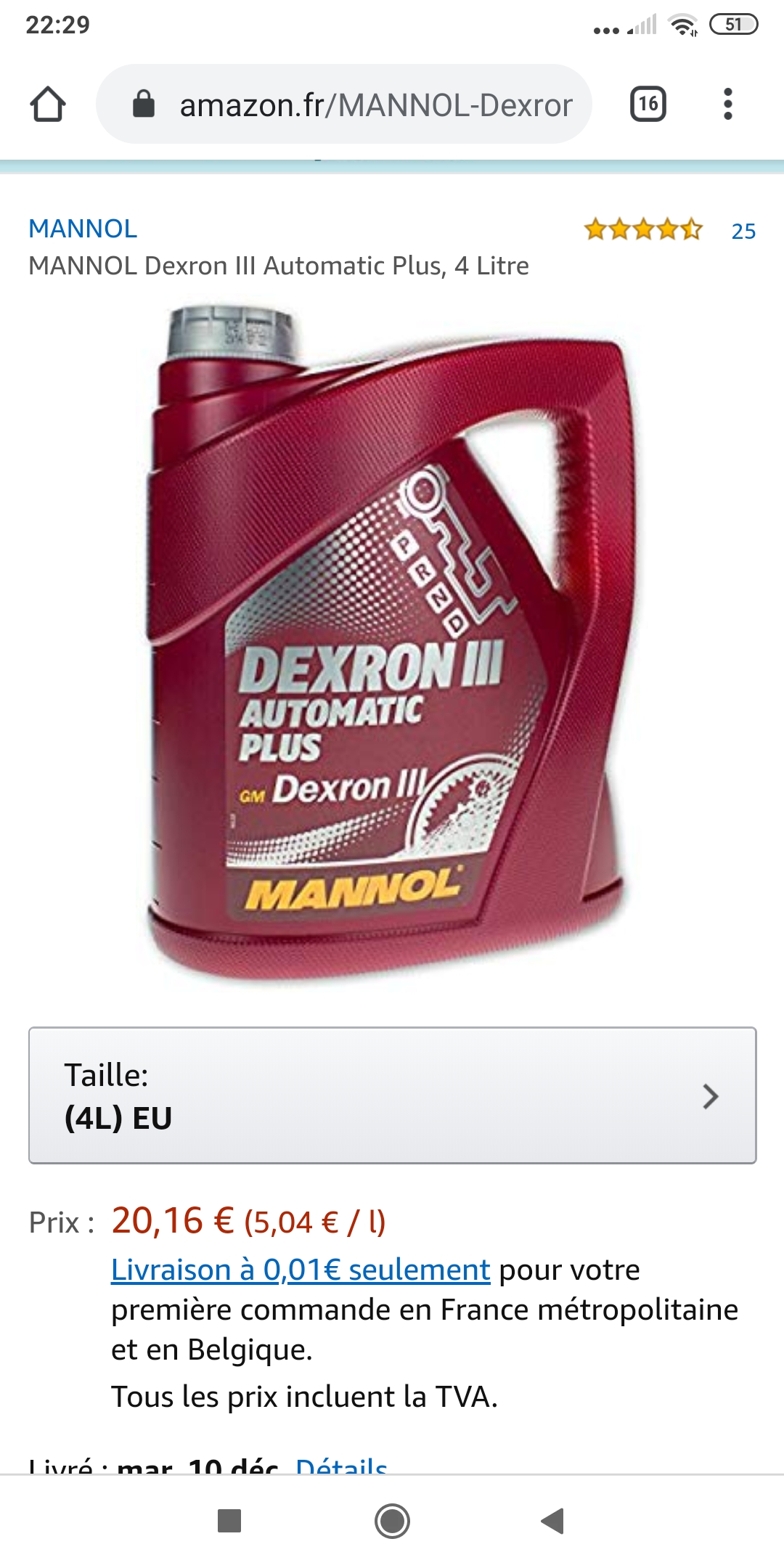

J'ai lu que vous utilisiez l huile Mannol.
J'ai trouvé ça, c'est bon ?
Ou y a mieux ?

Non, la dexron 3 ne va pas, c'est de L'ATF T-IV pour les VS.

Ah ok, j'ai mal compris le tuto, la dexron 3 remplace la dexron 2 E , mais la ATF T-IV reste la même
J'ai bon ? :smile:

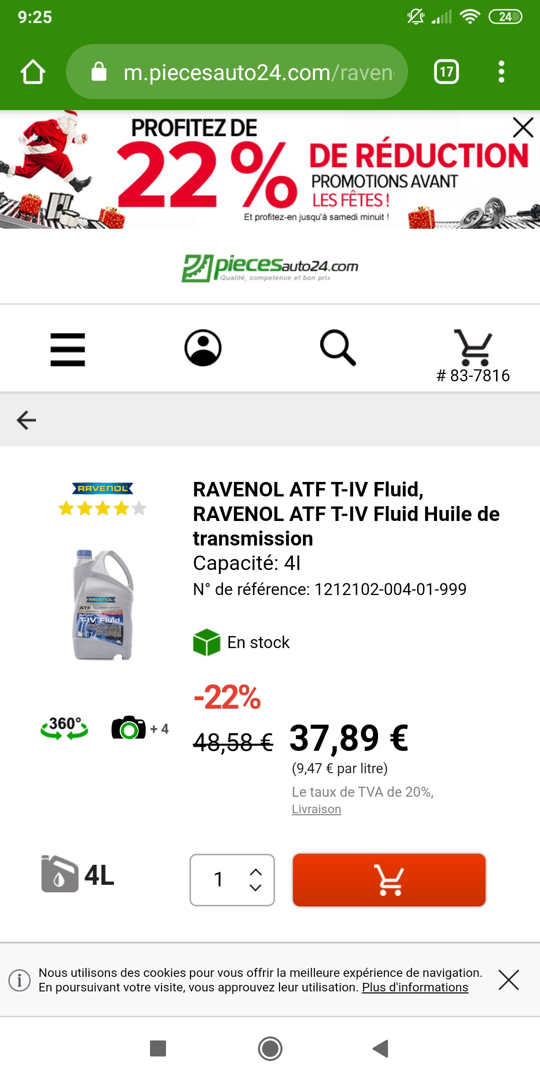

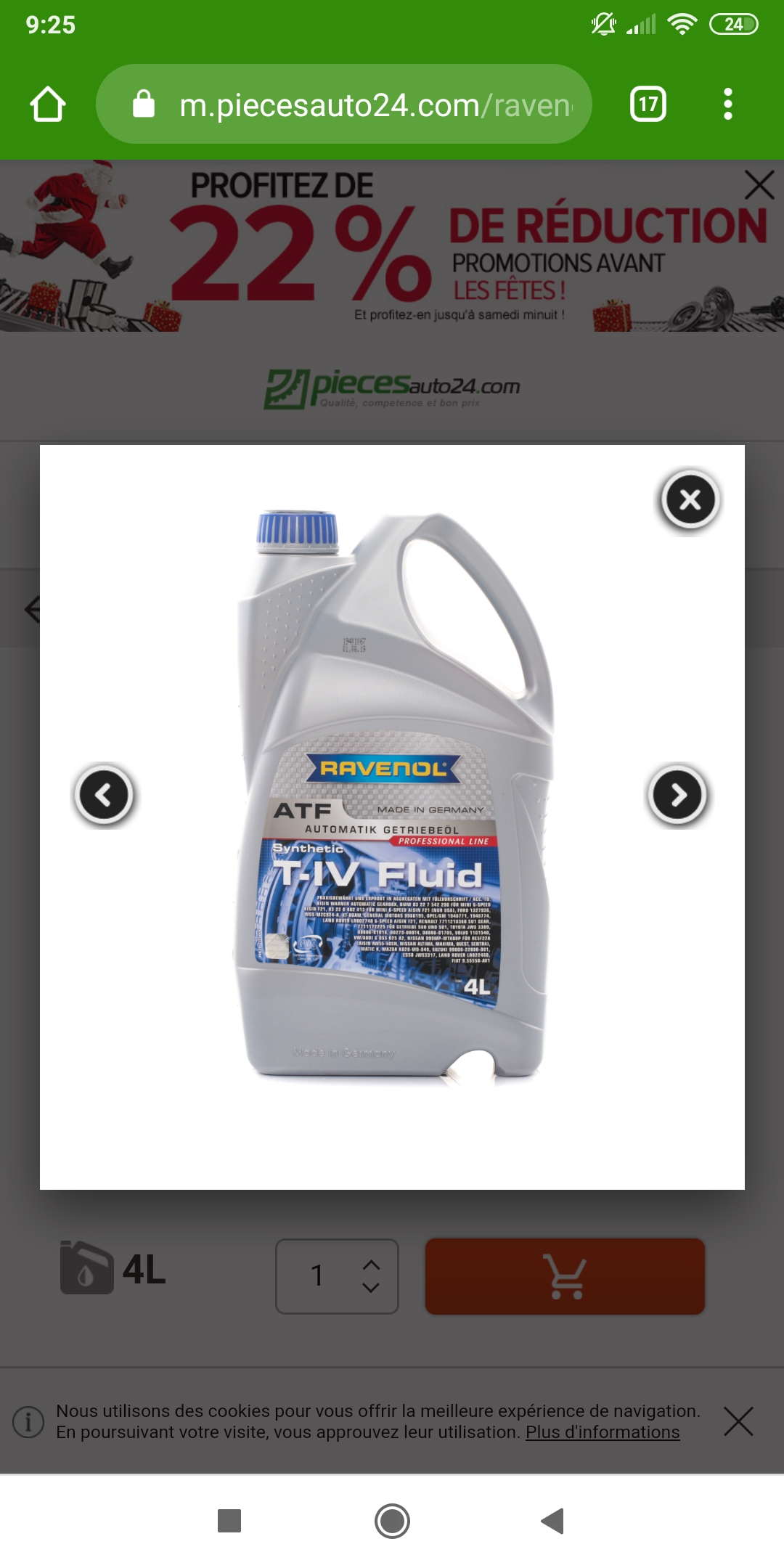

En promo sur ce site, bon plan ?

Message par Gui45 » 07 déc. 2019 09:29

Salut, oui l'ATF T-IV c'est la bonne huile (d'ailleurs c'est marqué t-IV sur la jauge de la boite)
Pour le tuto, désolé, quand je l'ai fait en 2009, j'avais pris des infos sur internet( mais à priori pas toutes correctes ...) .mes connaissances ont évolué depuis. j'ai corrigé sur le 1er post.
Pour résumer: la SU1 est une AIsin Warner ( filiale de toyota) et l’huile préconisée par le fabricant c'est l'ATF T-IV.
A titre perso j'avais fait du mélange avec de la DEXRON VI qui est de qualité comparable (ça j'ai vérifié) sans problème, mais je ne recommande pas pour les autres j'ai pris le risque pour moi.
Dexron II ou III sont des huiles bas de gamme par rapport à celles citées ci-dessus, donc là c'est à proscrire.

J'ai déjà commandé la Ravenol ATF T-IV
Merci les gars pour votre aide
