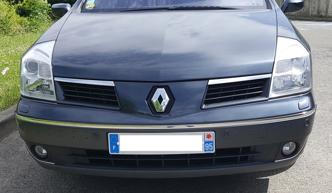

Enjoliveurs chromés en arc autour des antibrouillards avant.
J'ai mis ça pour faire ressortir les antibrouillards comme sur certaines voitures. Ça reste discret et sympa, "à mon goût" ;-)
Il suffit d'acheter pour environ 12€ sur Ebay ou ailleurs de la bande (rouleau) adhésive chromée de 12mm de large (ou plus fine).
Après avoir nettoyé/dégraissé la surface, couper en biseau en haut de l'antibrouillard sous le bandeau de PC, et coupe droite à la limite de la calandre inférieure, au décrochement, avec un ciseau de cuisine. Fait en moins de 10 mn. ;-)

C est super chouette le lisserer chromé comme ça. Je ne trouver que des ruban épais, tu aurais la référence de ce qui tu as mis?
Salut Mathieu.
Je te confirme demain pour la largeur en regardant sur mon 2.0l, car j'ai un doute entre 10mm et 12mm de large, sachant qu'il y a plus fin et plus large mais après impossible à tordre...
Sinon, c'est ça, par exemple (que tu peux aussi trouver en centre auto plus cher) :
https://www.amazon.fr/Aerzetix-baguette ... NCMZW1PY0S
https://www.ebay.fr/sch/i.html?_from=R4 ... m&_sacat=0
Attention, mets le prix quand même si tu veux une bonne qualité de double face collant. Si tu regarde les images, tu verras la protection du collant rouge à enlever bien collé et d'autres décollés. Évite la qualité des décollés si tu veux que cela n'ait pas séché afin de bien adhérer après ;-)
Bonsoir à tous !
J'ai vérifié, c'est bien du 12mm de large que j'ai mis, mais un peu dure à tordre dans l’arrondi, de mémoire. Il faut bien le coller au fur et à mesure de l'arrondi. Du 10mm pourrait suffire ;-)

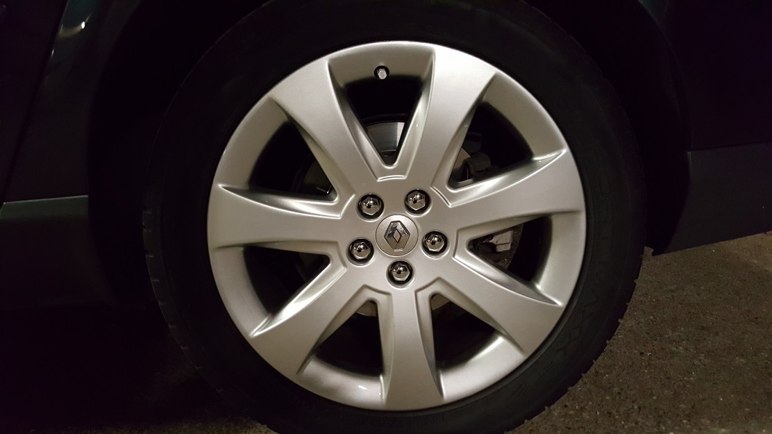

Bonsoir.

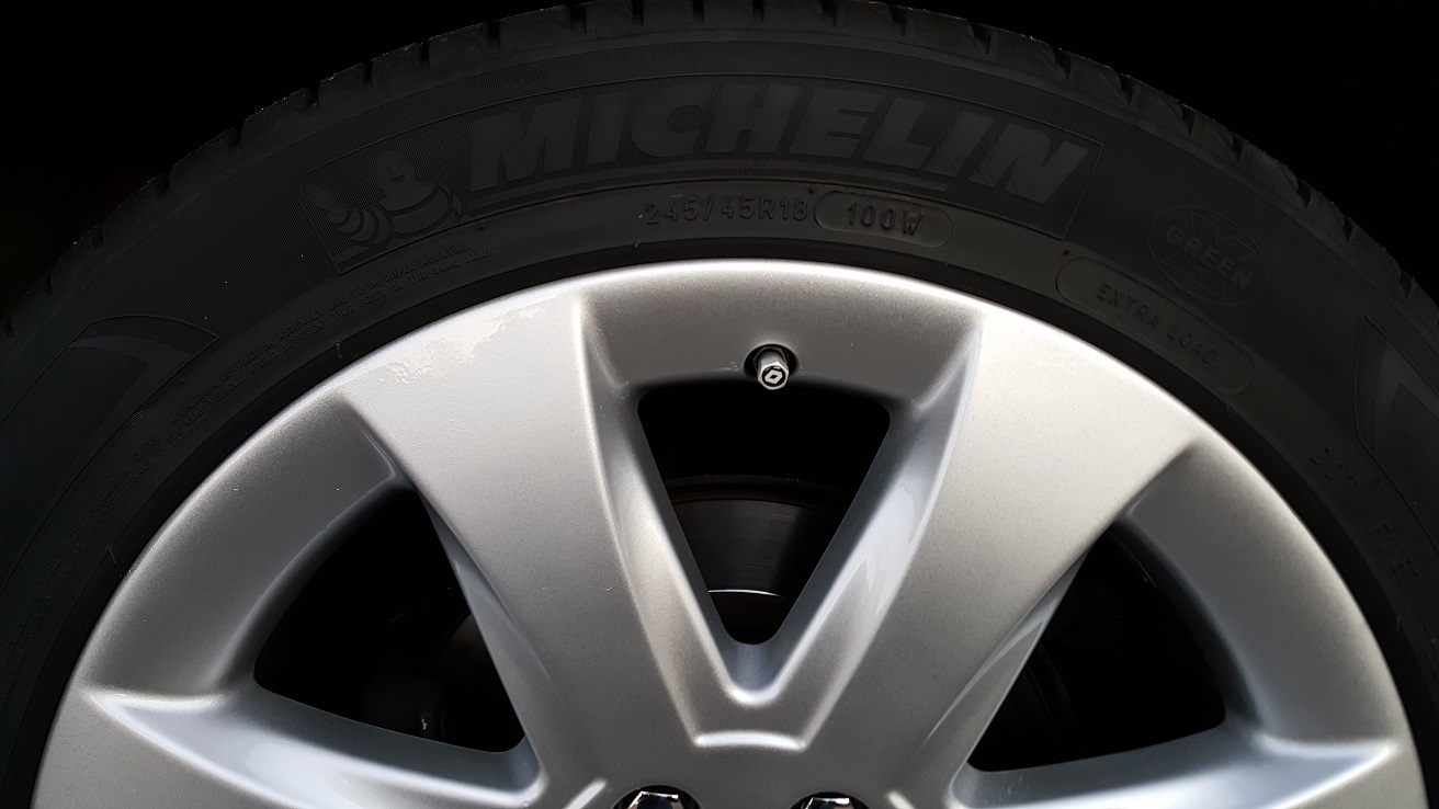

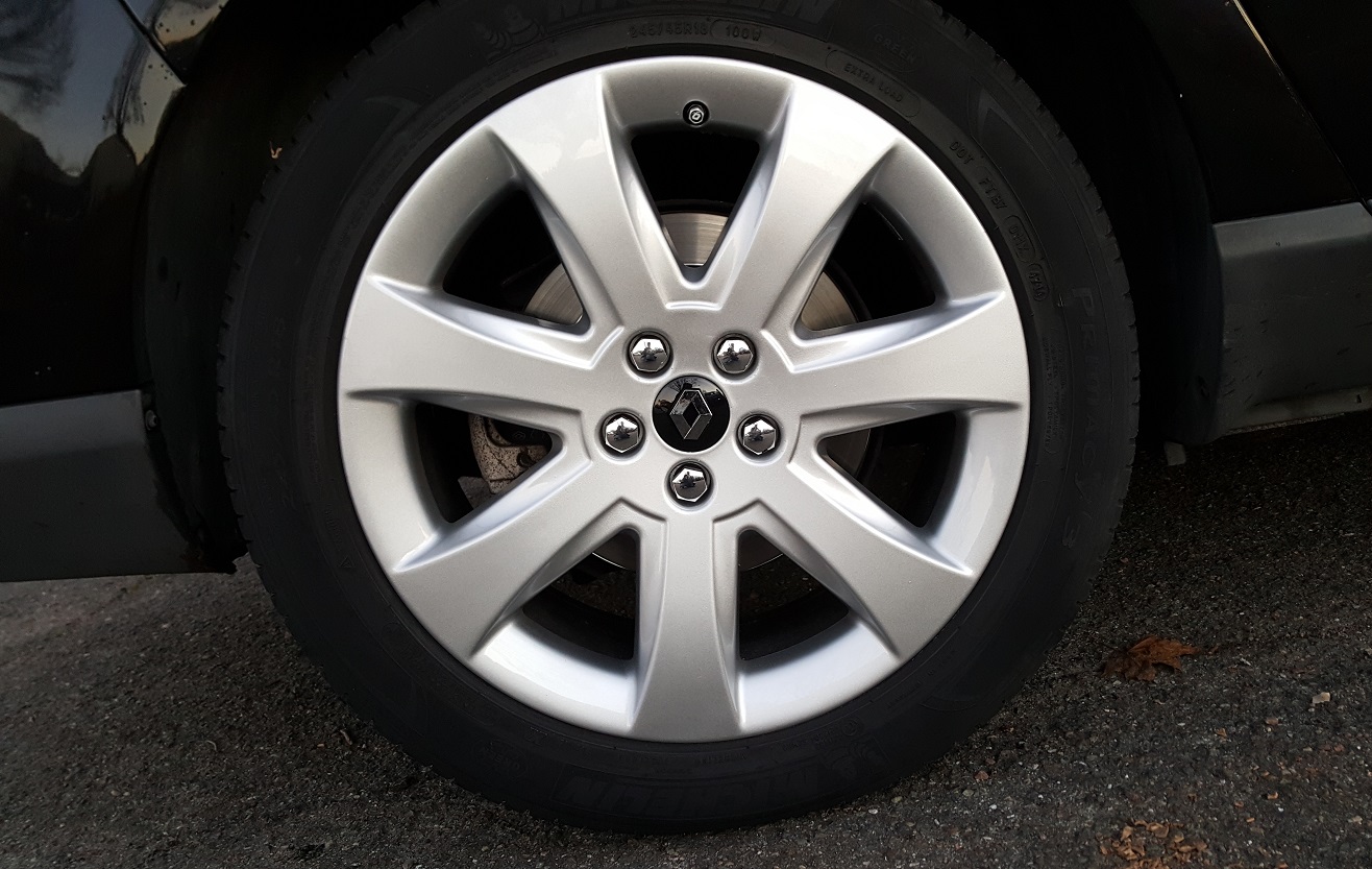

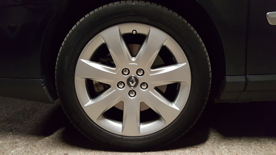

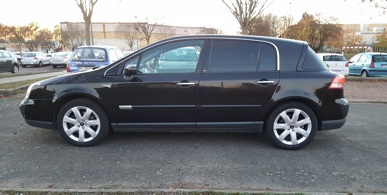

Comme je l'ai précisé plus haut, j'ai fais refaire mes 4 jantes.
Je vous mets ci-dessous les photos avec le centre de roue noir (pour aller avec la couleur ext.), les caches écrous chromés, et "le petit bouchon de valve qui va avec :grin: ".
Content du résultat ! :lol:

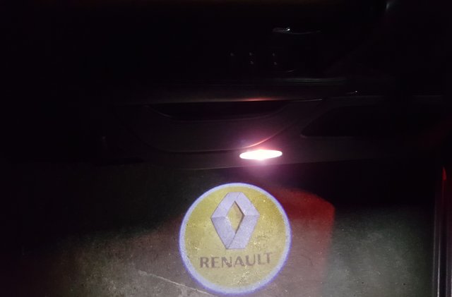

Bonsoir.

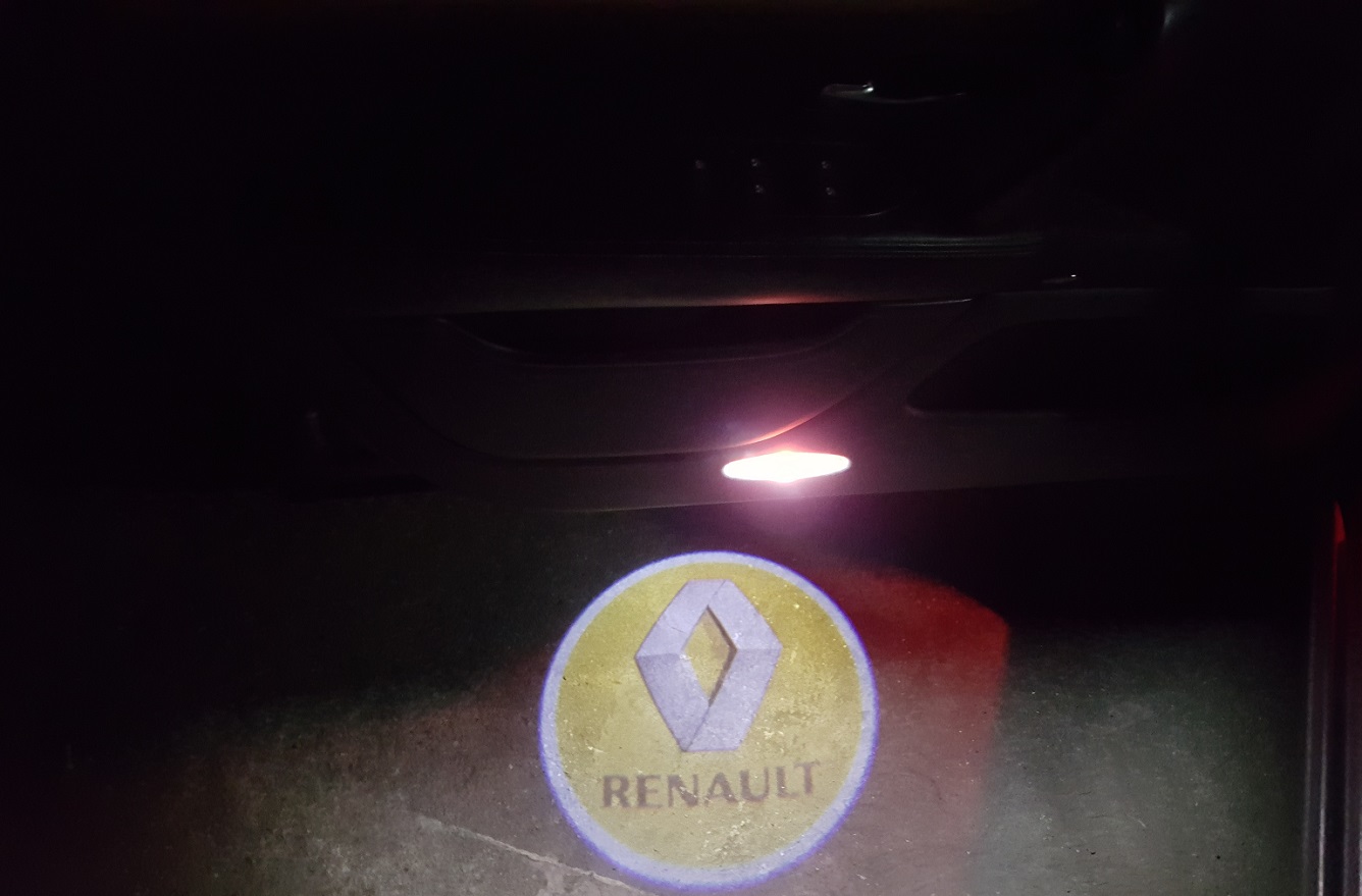

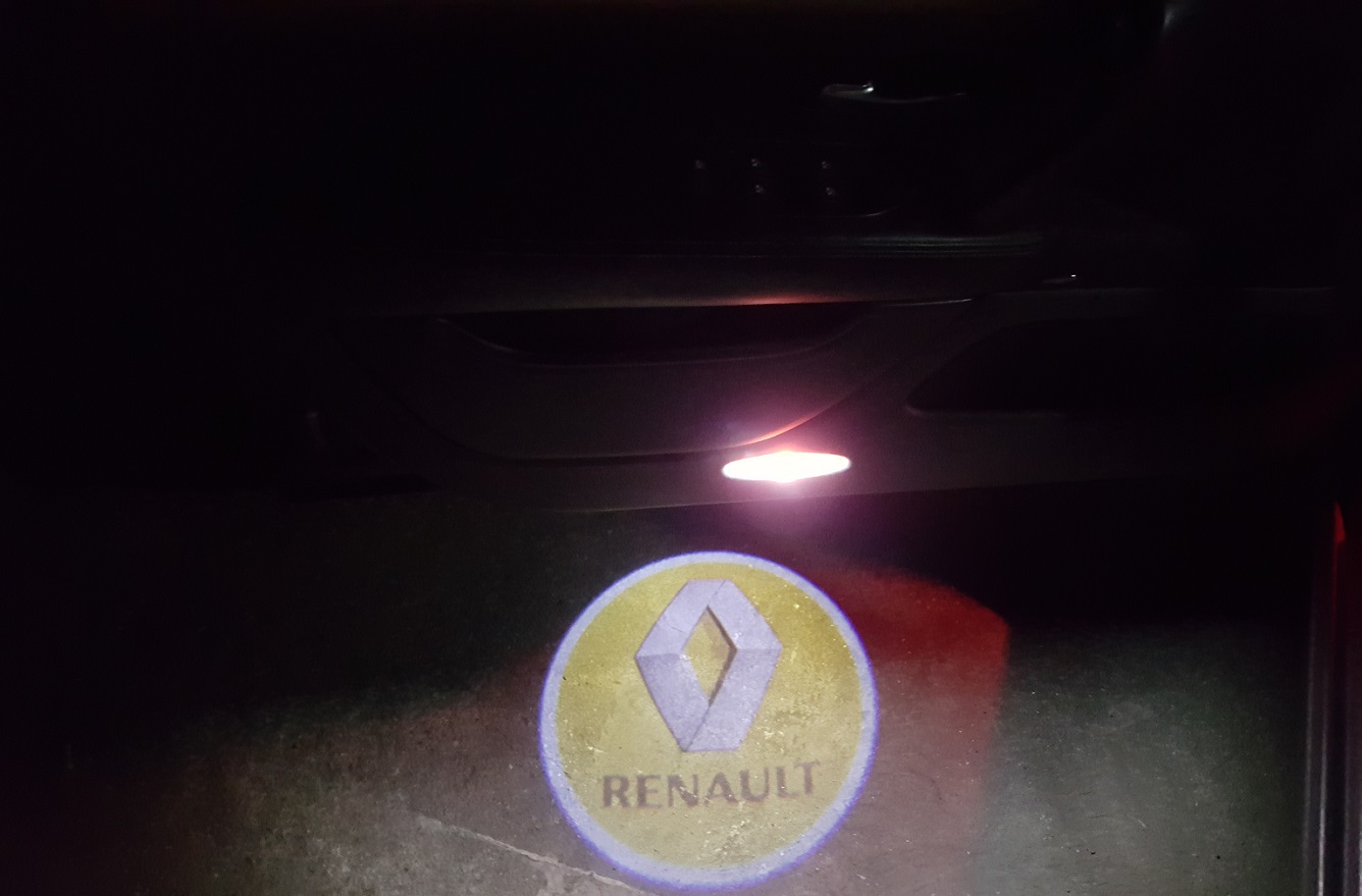

Sur mon 2.0l T, j'avais mis aussi des rétroprojecteurs comme chez les allemandes et autres marques haut de gamme sous les portes, mais avec le logo Renault ;-)
Très simple à poser, il suffit de retirer le cache caoutchouc sous le caisson de porte à gauche de l'éclaireur de porte intérieur, puis agrandir le trou au bon diamètre (je l'ai fais à la lime et non avec la fraise fournie en mettant de la peinture sur la tôle limée) du rétroprojecteur. J'ai acheté une bande autocollante rigide pour déplacer les meubles que j'ai percé au diamètre avec la fraise.
Le branchement (mon procédé plus rapide) se fait directement "sans dégarnir l'intérieur de porte" directement sur les fils de l'éclaireur intérieur de porte avec un domino, ce qui allume l'ensemble à l'ouverture des portes.
Temps de travail : 20 mn. par porte.
Prix : 12€ les deux ici : https://www.ebay.fr/itm/For-Renault-12V ... :rk:6:pf:0
Mieux que les allemandes :grin: :lol: :cool:

Message par EAime » 20 nov. 2018 07:55
Pas mal, et à peu de frais !! ;-) ;-)

Bonsoir.
Comme tu dis EAime, à très peu de frais, et pourtant, avec un résultat sympa ! ;-)

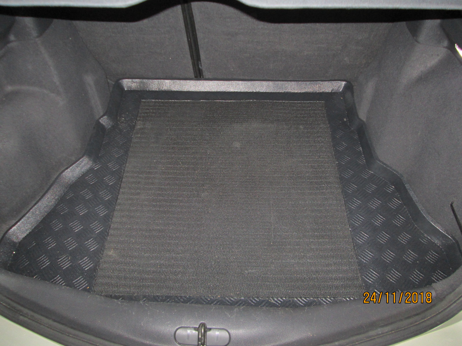

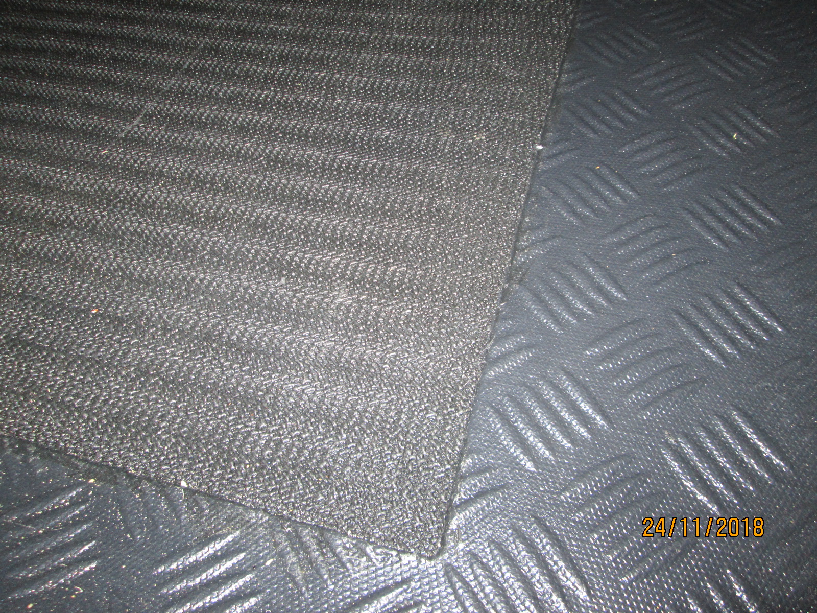

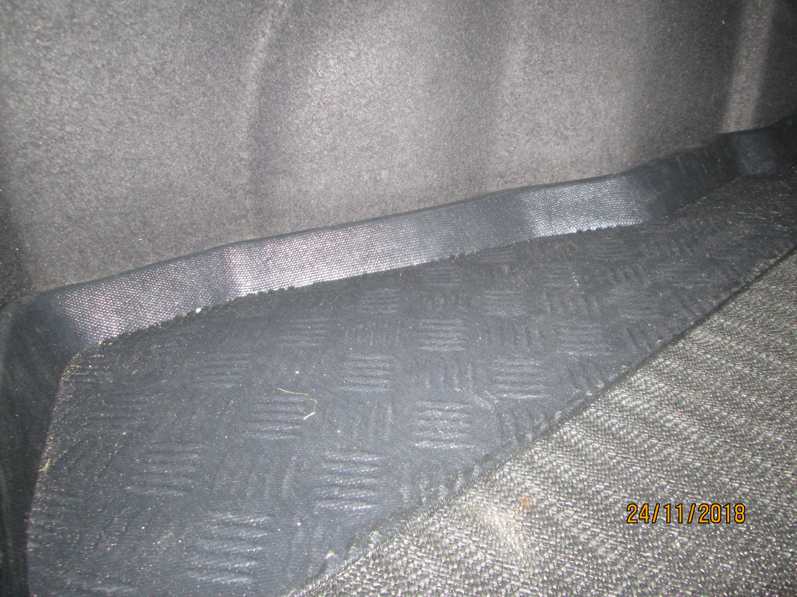

Bonjour à tous ;-)

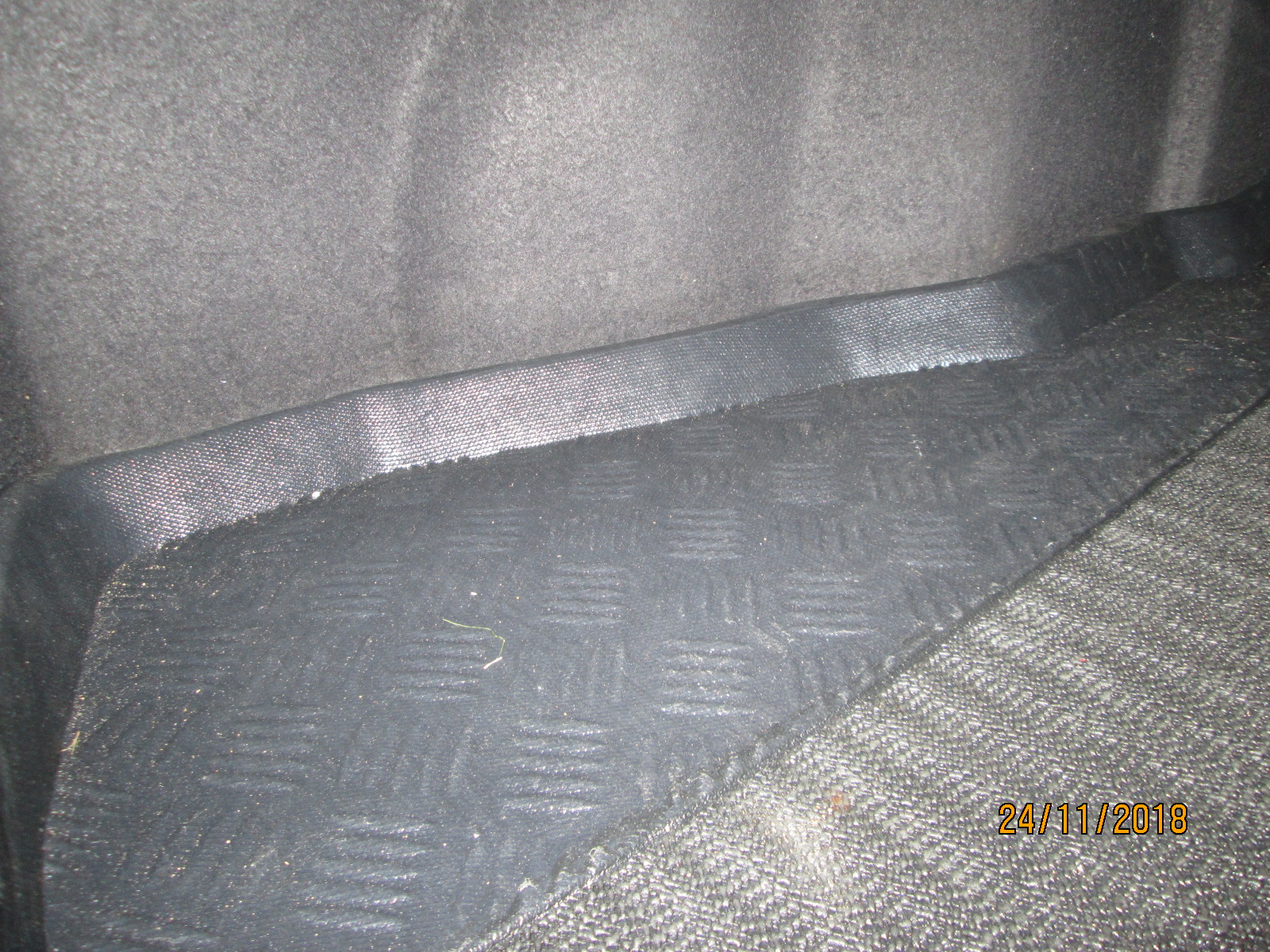

Une petite idée si vous ne l'avez pas déjà eu, un tapis de coffre ou bac de coffre antidérapant.
Je l'ai trouvé à cette adresse pour 26 € hors frais de port :
https://www.rameder.fr/accessoires-auto ... trol=alist
Il est de très bonne qualité et il accroche bien les objets qu'on peut mettre dans son coffre, c'est un excellent rapport qualité / prix. Pour accéder à la roue de secours il faut l'enlever bien sûr.
Tapis de coffre 1
Tapis de coffre 2
Tapis de coffre 3
Message par mathieu63 » 24 nov. 2018 12:55
Ça as l air pas mal effectivement, et pas cher

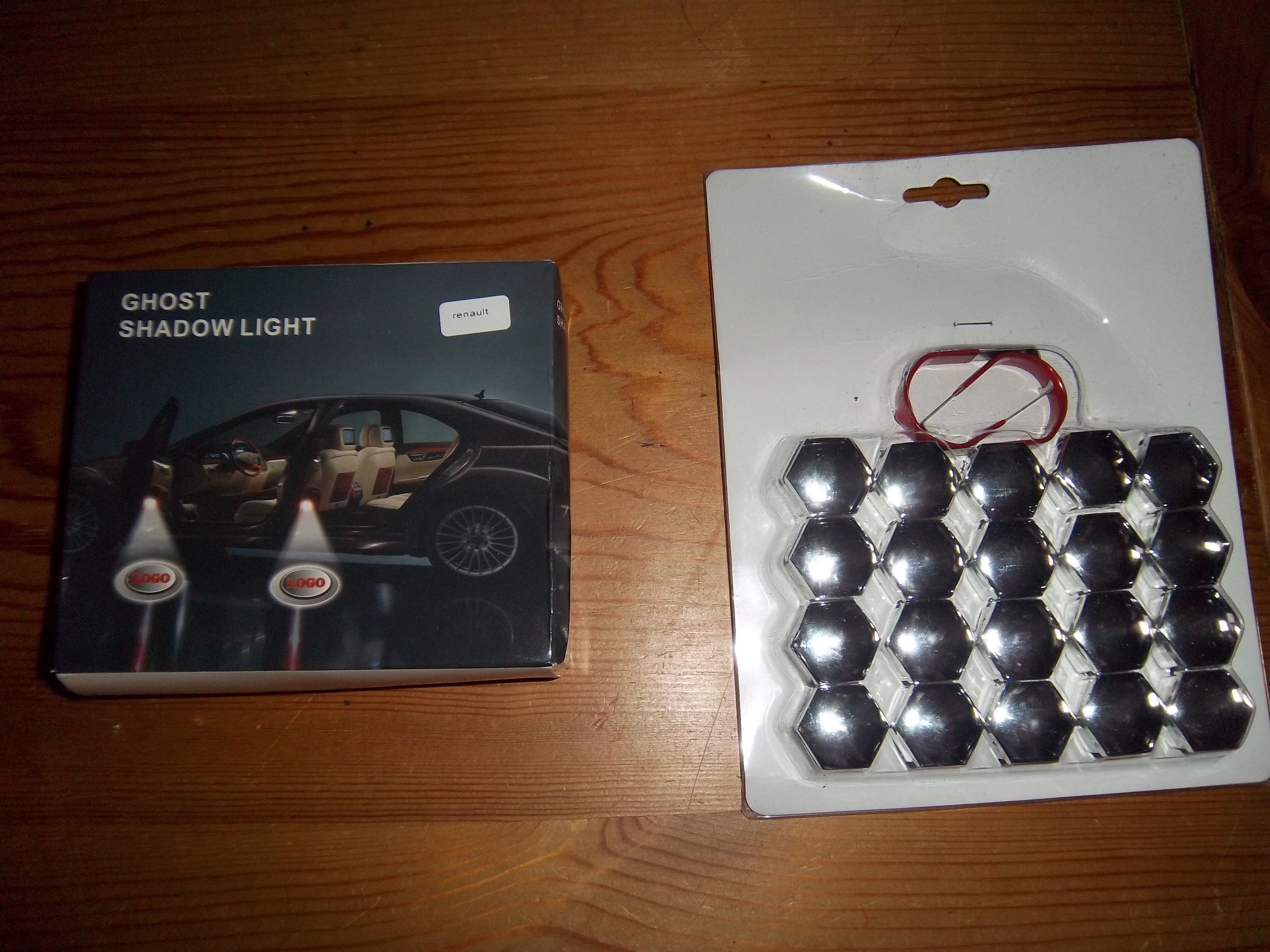

Reçus ce matin :

Salut ;-)
Top !
Les pinces fournies pour les caches de roues ne sont pas assez rigides. Mets l'une sur l'autre pour plus de force si tu les enlèves un jour ou prends une pince à long bec avec délicatesse...

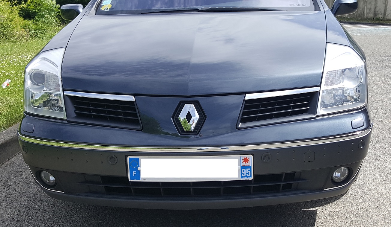

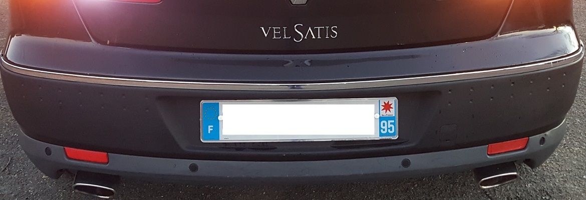

J'ai aussi mis des plaques d'immatriculation avec entourage chromé, dites "plaque diamantée", et achetées chez Norauto.
Encore une p'tite touche que j'aime bien :grin:

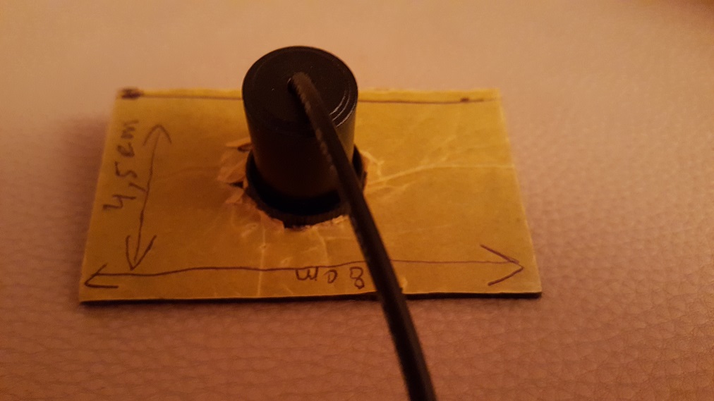

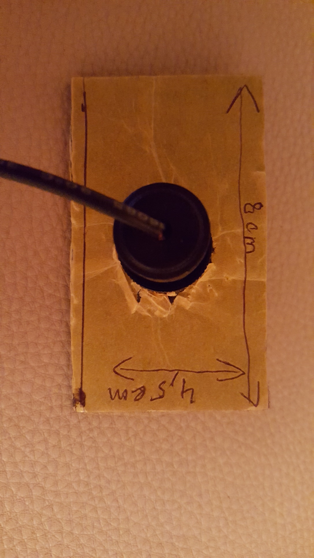

A quoi t'a servie la bande autocollante rigide ? J'avoue ne pas avoir compris, là ! :oops:

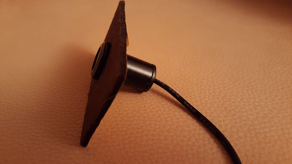

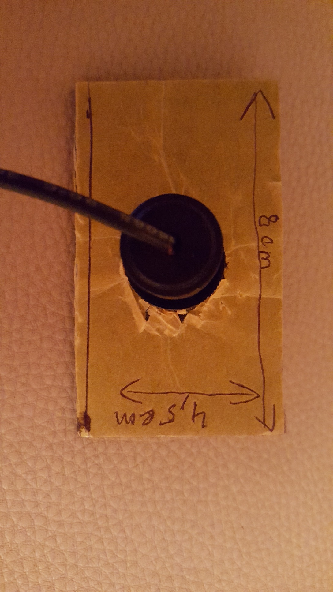

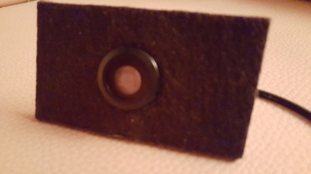

Bonsoir EAime ;-)

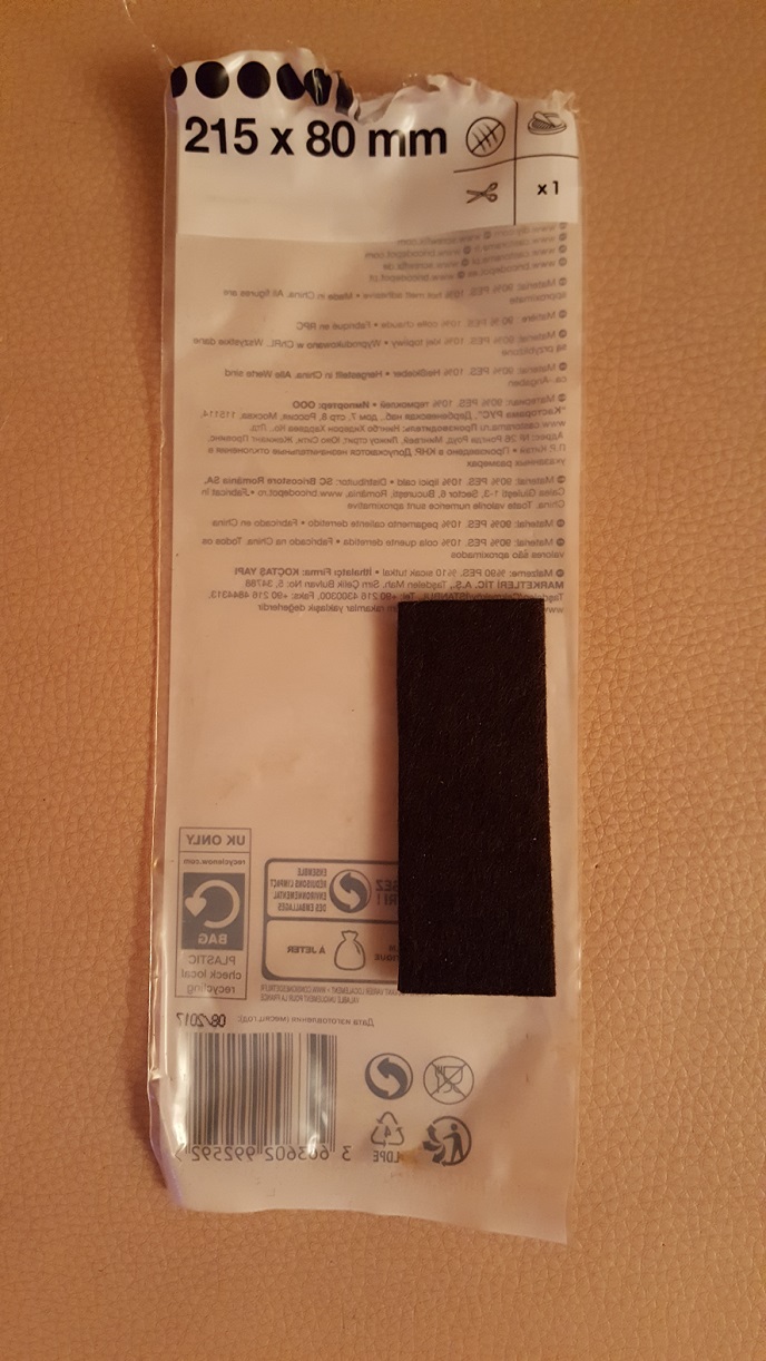

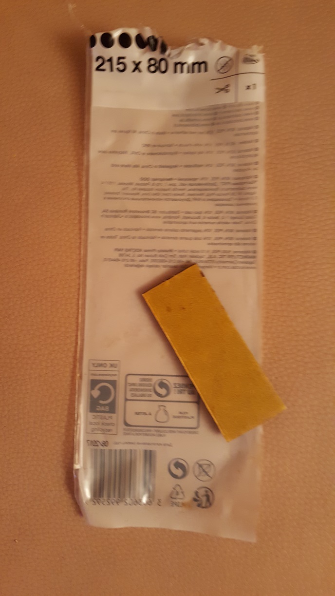

Cette bande que j'ai découpé aux dimensions 4,5 X 8 cm (épaisse, solide et adhésive pour déplacer les meubles, acheté chez Casto) m'a servi à mettre le rétroprojecteur dessus et coller l'ensemble sous le caisson de porte "pour plus de simplicité et de rapidité" :grin:
Comme je l'ai écris plus haut, je n'ai pas fais de trou sous la porte, j'ai juste enlevé un obturateur en plastique ovale. Ça laisse un trou ovale que j'ai juste limé au centre et au diamètre du projecteur. Ensuite j'ai enlevé l'éclaireur de porte, fais un trou pour le passage des fils dans le garnissage isolant, puis je suis allé à la pêche aux fils et j'ai raccordé l'ensemble projecteur/éclaireur de porte avec un domino.
Pour finir, j'ai allumé tout ça pour orienter le logo au sol, et j'ai collé l'ensemble projecteur/bande adhésive sous la porte ce qui bouche le trou de l'obturateur ovale.
Voilà deux ans que j'ai fais l'avant (pas encore l'arrière) et rien à bougé :cool:
"Tu peux utiliser un autre support ou une autre technique". Moi, je suis allé au plus simple :lol: :cool:
Quelques photos pour que tu comprennes mieux ;-)
L'emballage de la bande avec le bout qu'il me reste
Voilà ! Y a plus qu'à ! ;-) ;-)
Messages : 1967
Message par EAime » 29 nov. 2018 23:05
J'ai compris après avoir palpé l'obturateur ! ;-)
Merci de t'être donné la peine de répondre ! ;-)

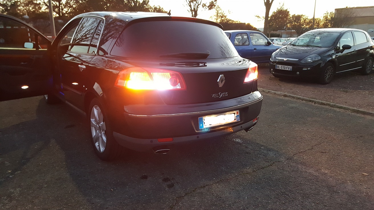

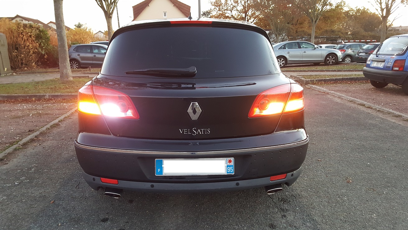

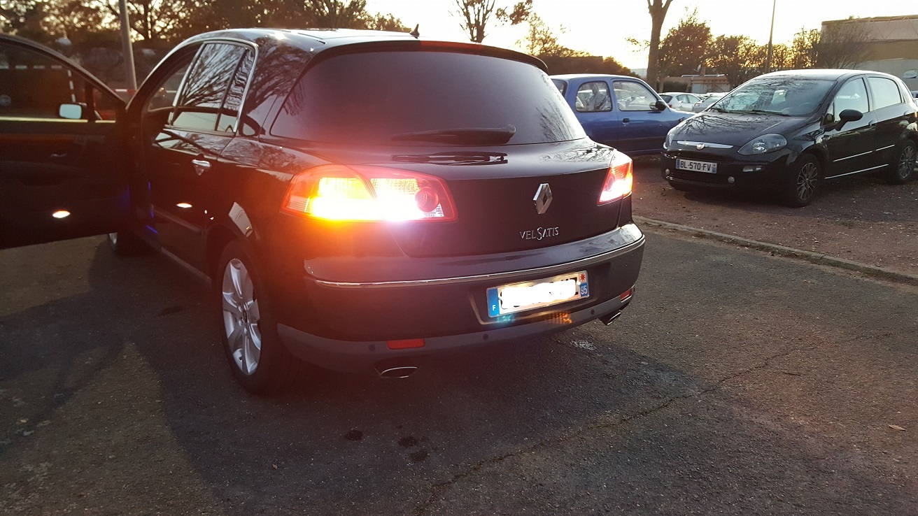

Bonsoir à tous.
J'ai changé toutes les ampoules inter/exter de mes VS dont certaines à Led et sans erreur ODB :grin:
D'autres photos viendront pour l'avant et l'intérieur...
A l'arrière, j'ai mis des leds aux clignotants et aux feux de recul, et des xénons Philips aux plaques W5W T10.
Site d'achat (pas commerçant...) : CNJY-LED.FR
- Ampoules Feux de recul : 45 led céramique BA15S blanc. REF : BA15S-45CBS (éclaire super bien avec rendu meilleur que chez Audi :cool: )
- Ampoules de clignotants : Led orange BAU15S Sonar 8 sans clignotement rapide. REF : Sonar8-Bau15S
Voilà le résultat, mais comme toujours pour l'éclairage, les photos ne donnent pas comme en réalité.
- Que le coté gauche fait, pour comparaison
- L'ensemble
