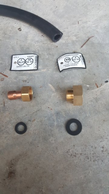

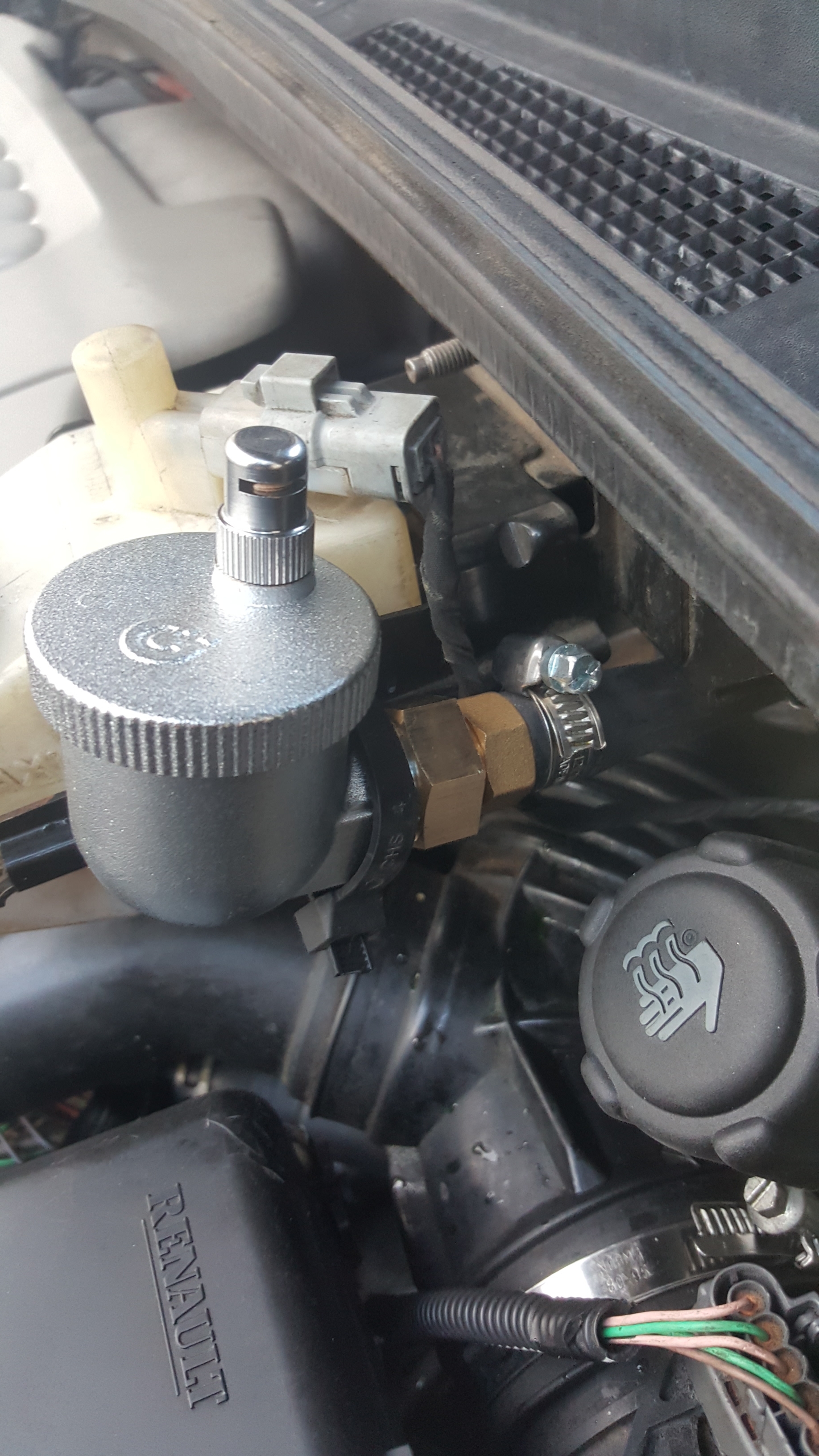

Demain, je teste le téflon pour le purgeur radiateur. J'ai vu que grez préconise l'adaptateur au pas de vis différent des petits purgeurs. Je vais tester aussi cette soluce avec le thermidor. Je posterai le matériel qu'il faut pour réduire le diamètre du purgeur jusqu'à la sortie du radiateur. En attendant je met une photo de la modif du jour. Pour le niveau du ldr, j'en ai trop perdu. Par contre la durite est moins dure. Ceci explique cela.

Mais je crains que la solution du téflon ne tienne pas face à la pression qui se dégage sur long trajet autoroutier.

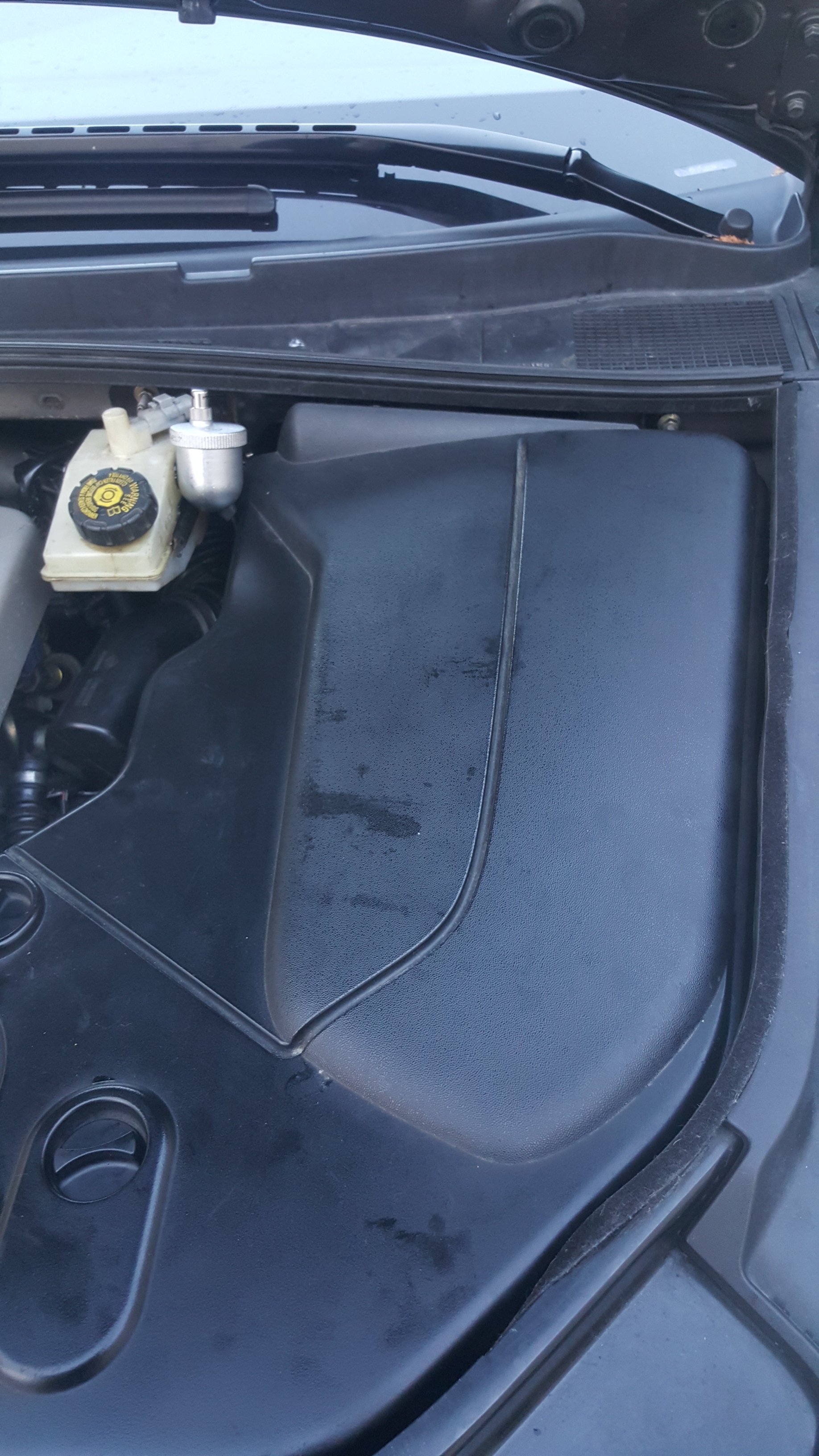

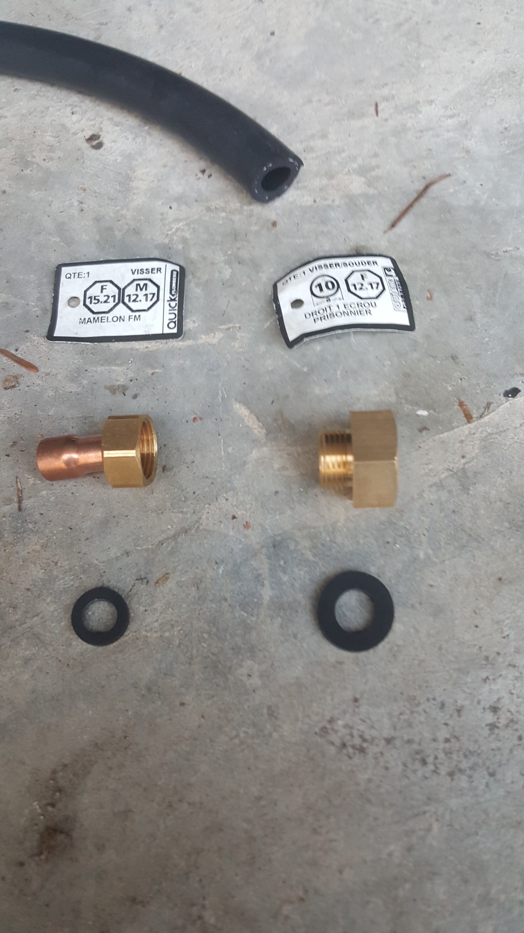

Modification au niveau du vase :
Matériel :
La bataille est toujours de front, la victoire de biais.

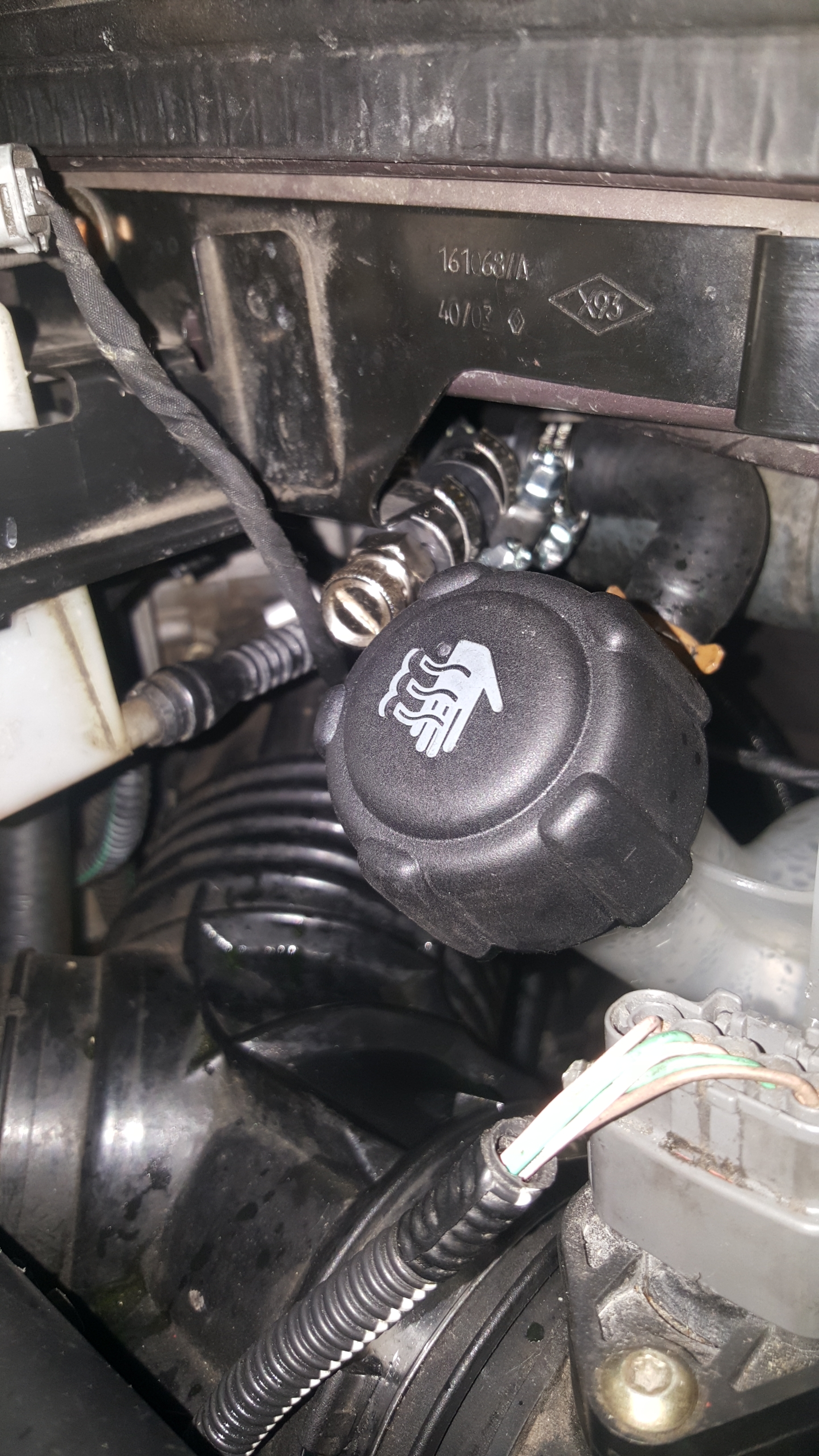

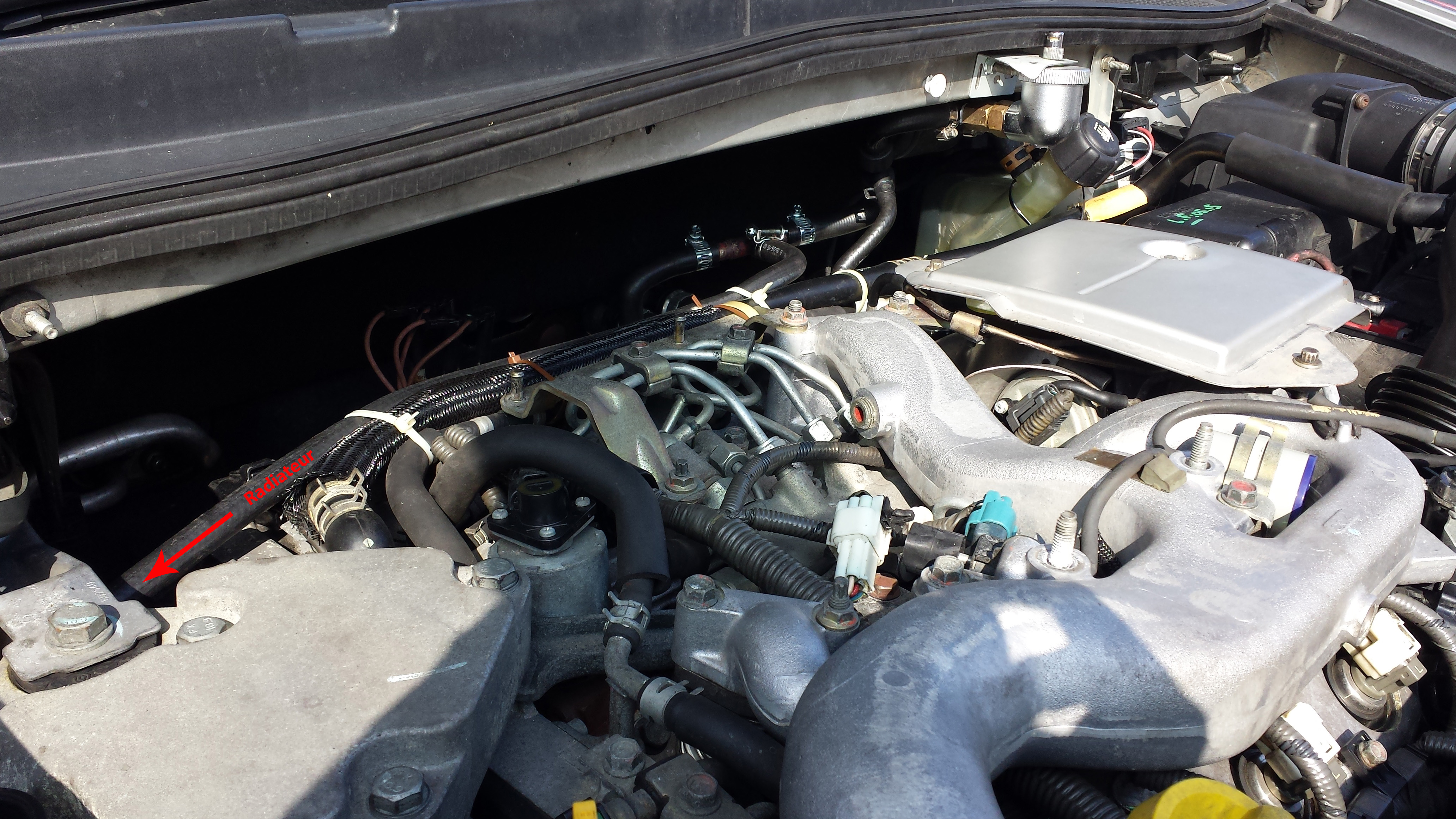

Message par Mallet » 16 déc. 2017 16:47

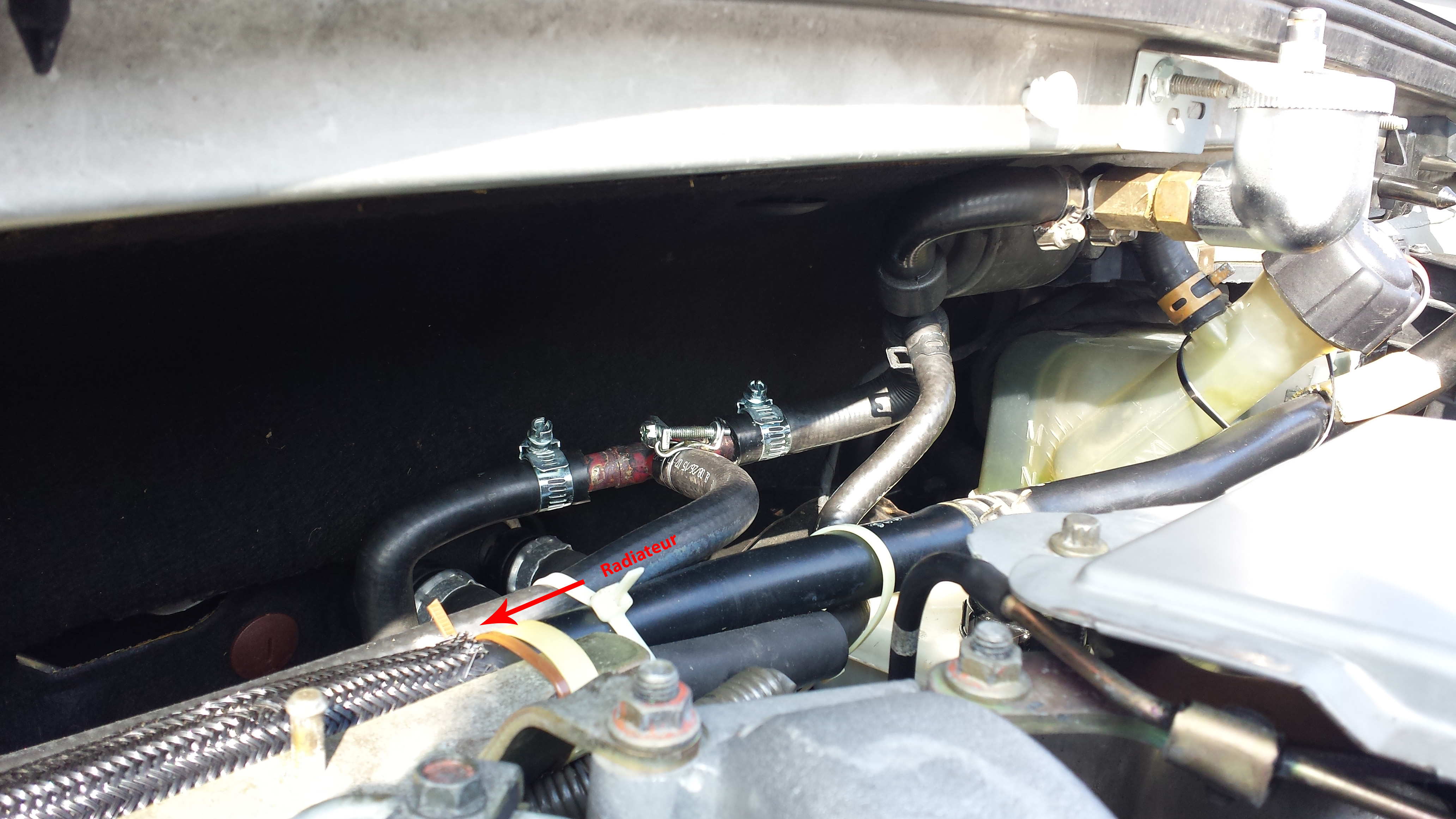

Modification faite :
Message par Jean-Louis » 16 déc. 2017 17:46
Bien mais le résultat ?

Message par Mallet » 16 déc. 2017 18:33
Pour l'instant, un seul ne suffit pas. Quand je la pousse un peu en montagne, la température augmente mais sans l'alerte "surchauffé moteur " bien qu'elle grimpe jusqu'en haut. La perte de liquide arrive avant. Puis , la température redescend alors qu'auparavant, il fallait que je cesse de rouler un certain temps. J'ai commandé l'adaptateur de grez au pas de 100 pour faire la même installation mais sur le radiateur. Prochain épisode cette semaine. J'ai 1000km aller retour à faire pour noël. Espérons.. ...

C'est encourageant. Demain, j'installe l'adaptateur sur le radiateur et y relie le second purgeur. Essai ensuite sur autoroute. Je me demande si je laisse le purgeur sous les caches moteur ou le place à un endroit où il "pourrait respirer." Question température du purgeur sur le long terme.

Savez vous s'il faut régler le purgeur de grez, en devissant la soupape jusqu'a ce que du ldr s'écoule à chaud ?

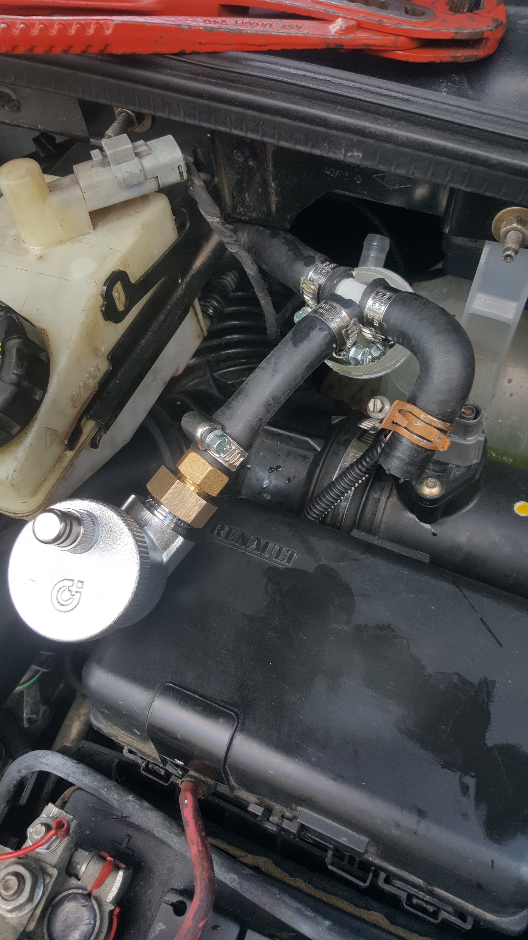

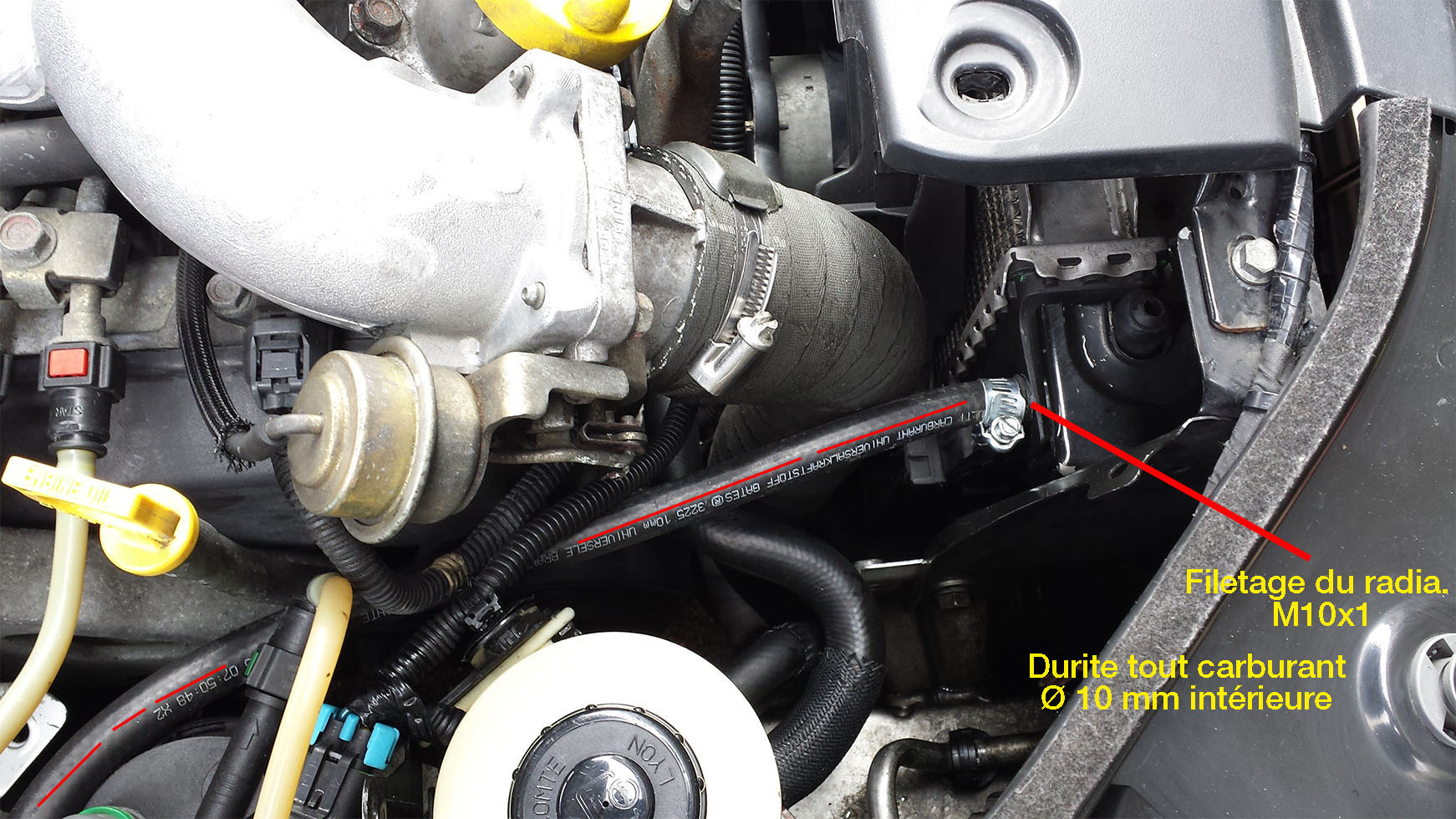

Message par grez » 21 déc. 2017 13:10
Mallet a écrit :
21 déc. 2017 08:27
Bonjour Mallet,

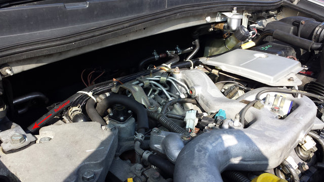

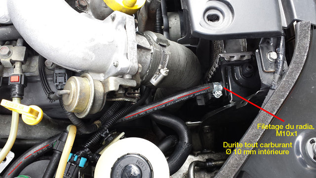

Je remet les photos de mon installation, en ce qui concerne les purgeurs, avant d'arriver à mon résultat final, (j'ai essayé tous les purgeurs que j'ai vu défiler dans les posts ainsi que la pose d'un purgeur sur le radiateur et les différentes combinaisons de modifs) avec ma modif, il faut respecter une petite pente montante vers ton purgeur. C'est le principe d'une installation de chauffage, il faut une pente montante vers le point le plus haut, là où se trouve ton purgeur. Il est inutile de multiplier un purgeur, si la pente est respectée, l'air monte toujours au point haut, donc vers ton unique purgeur. Pour la purge de l'installation, tu la fais comme c'est recommandé et tu peux être aidé par ton purgeur, en enlevant le capuchon (sans perdre les rondelles) et appuyer au centre pour évacuer l'air. Après une bonne purge tu remets le capuchon. (de mémoire, je crois que j'ai retiré 2 rondelles) à toi de voir. ;-)

Message par Mallet » 21 déc. 2017 15:43
Merci grez pour ces précisions. Penses tu que le purgeur sur le retour soit le plus proche de la durite de retour. Car J'ai laissé un raccord beaucoup plus long que le tien pour pouvoir le placer à l'extérieur du cache moteur.
Message par grez » 21 déc. 2017 17:00
Mallet a écrit :
21 déc. 2017 15:43
Non, c'est bon, d’ailleurs, j'ai rallongé un peu le mien pour des raisons de commodité aussi. (la pente de l'installe est très importante, pour un bon résultat) Fais une bonne purge dans les règles bouchon du bocal ouvert et faire tourner le moteur longtemps, et après avoir remis le bouchon, en t'aidant du purgeur en appuyant au centre. Et au final, à froid, tu remplis ton bocal de LDR jusqu'au 1er trait seulement, pas plus et par la suite il se stabilisera au même niveau. :cool:

Message par Mallet » 21 déc. 2017 20:41
Bon, fais à la lampe frontale ce soir mais résultat très prometteur. Auparavant sur le même circuit, surchauffe et alerte puis avec le purgeur sur le retour au vase, surchauffe sans alerte et maintenant avec en plus durite en sortie de purge de radiateur jusqu’au retour au vase, légère augmentation de la température qui redescend très rapidement. :clap:
Je l’ai poussé au-delà de ma conduite habituelle donc en fonctionnement normale, il ne devrait plus y avoir de problèmes. Je pense en fait qu’elle se conduit comme dans la pub’ de l’epoque, onctueusement :smokin: . Même si le moteur envoie bien, le renvoie de la route n’engage pas à allumer. C’est ce que j’ai aimé lorsque je l’ai essayé la première fois. :love:
Demain, je dois faire un aller retour à Montpellier, 300 km aller retour, un bon test. Je vous tiendrais au courant. Mon portable est déchargé donc je posterai les photos demain.

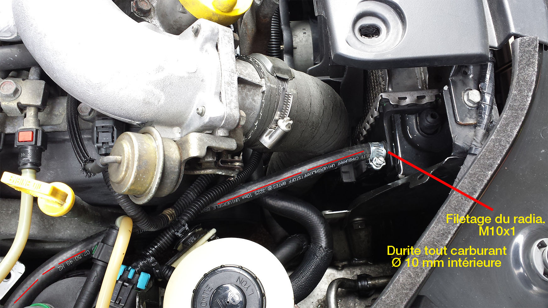

Message par grez » 22 déc. 2017 14:25
Bonjour Mallet,

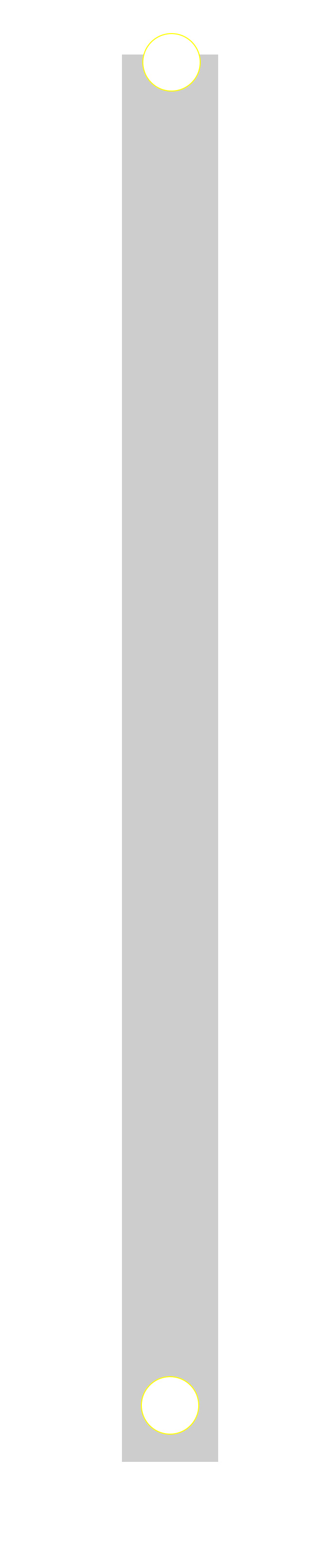

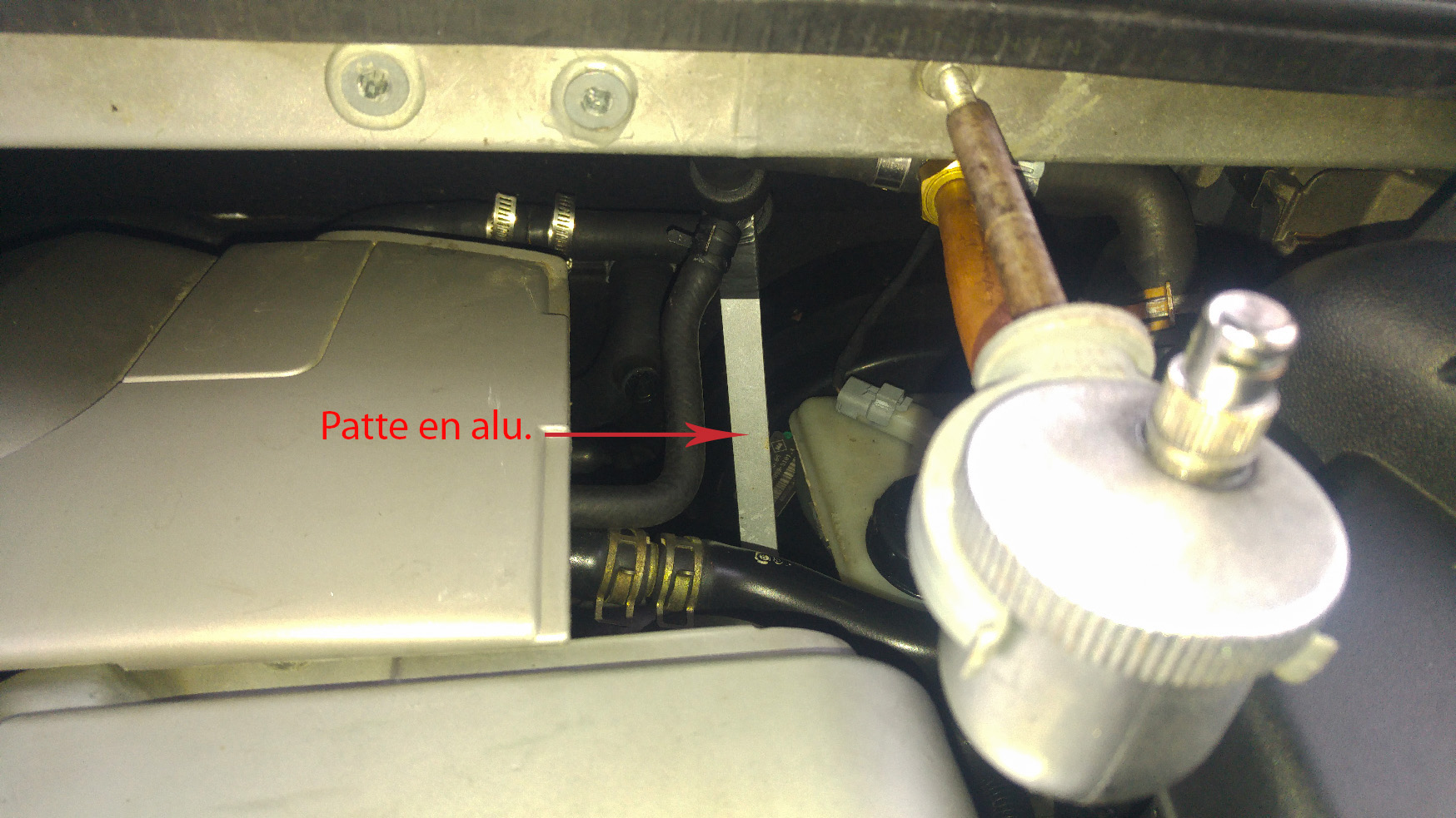

Petite astuce supplémentaire si tu as des difficultés à faire ta pente, tu peux confectionner une patte en alu de 20 mm de large (dans tous les magasins de bricolage) que tu pourras fixer à la partie basse sur un boulon, et faire reposer ton té ou la durite sur la partie haute de ta patte, sur laquelle tu auras mis un coup de lime demi-ronde, pour bien épouser le té ou la durite, de façon à remonter le té que tu as fait près du vase. ;-)

Message par Mallet » 22 déc. 2017 14:56
Merci du conseil grez. Je comptais effectivement m'inspirer de tes photos pour finaliser le système. J'attendais avant tout que va fonctionne d'où le cercle provisoire pris sur le support de bocal de frein.
