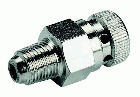

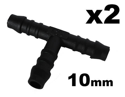

je vient de trouver ca je croit que ca peut le faire pour le raccord pres du vase
https://www.ebay.fr/itm/Raccord-Te-10mm ... 0673025007
https://www.weldom.fr/weldom/purgeur-ai ... 52819.html
Screenshot-2017-12-12 PURGEUR AIR AUTO LAIT NIC 5 10.png (274.45 Kio) Vu 7732 fois
a gauche la durite de retour ,a droite un bout de durite sui va au vase et en bas un bout de durite pour y mettre ma petite purge auto ;-)
il faut deux petits bout de durite ,deux petits colliers et le purger ce qui ferait une modif autour de 10 euros

Message par Mallet » 12 déc. 2017 23:42
Excellente idée, ce système résout le problème de la fixation du gros purgeur et de la brasure à faire.
Et vu la course du tuyau de retour sur les v6 essence, ce système sera plus facile à installer si on le place sur le segment verticale avant la courbure qui va au vase. Ce purgeur n'a pas besoin d'être en position horizontale comme celui de grez il me semble.
La bataille est toujours de front, la victoire de biais.
